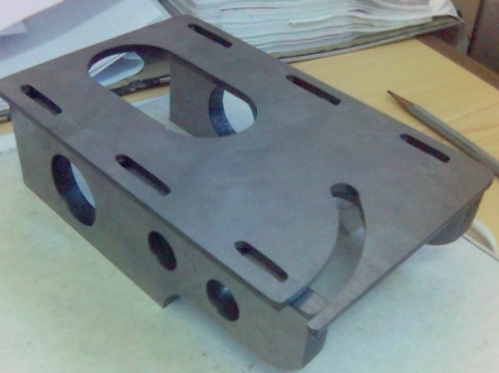

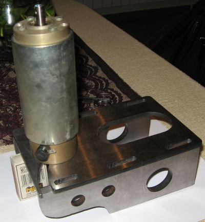

Post napisał: gmaro » 09 paź 2006, 18:23
nowe mocowanie serwa dla osi Z..
olo_3
Posty w temacie: 40
Posty: 1249
Rejestracja: 31 sie 2004, 22:25
Lokalizacja: EU
#568
Post napisał: olo_3 » 09 paź 2006, 23:22
gmaro pisze:nowe mocowanie serwa dla osi Z..
No proszę, ale piękne to mocowanie – wprost dzieło sztuki – tylko proszę, nie stosuj tych ohydnych, nieeleganckich, prostolinijnych, niefunkcjonalnych, bezwartościowych, podkładek (2x) w stylu naszego kolegi :mrgreen: (są takie imbusy z podkładkami w łbie) :oops:

Post napisał: ERNEST KUCZEK » 09 paź 2006, 23:55
mozecie mnie oswiecic jak bedzie przykrecony silnik do tego wspornika?
POZDRAWIAM
gmaro
Posty w temacie: 201
Posty: 3667
Lokalizacja: zapytaj
#570

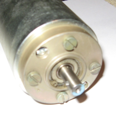

Post napisał: gmaro » 10 paź 2006, 05:56
gmaro pisze:mozecie mnie oswiecic jak bedzie przykrecony silnik do tego wspornika?
nie wiem czy o to koledze chodziło ale silnik z obu stron można śmiało przykręcić do blachy wspornika bo posiada otwory nagwintowane tak jak na foto pokazałem.
[ Dodano: 2006-10-10, 05:57 ]
olo_3 pisze:(są takie imbusy z podkładkami w łbie)
muszę się rozglądnąć za owym cudem w hurtowni ... Olo a możesz sprecyzować jaka konkretnie ma być ta śruba ( norma lub fota )
bo ja znalazłem akie coś jak na fotce poniżej:
