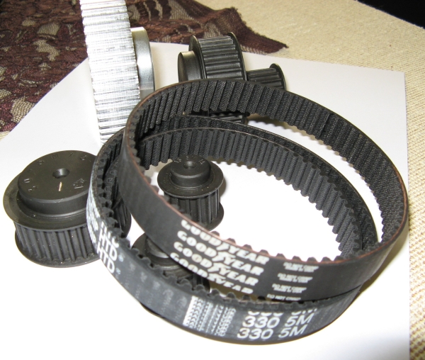

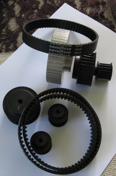

dzisiaj odebrałem z whm koła zębate HTD i pasy zębate HTD szerokość pasów 15 mm
dla osi X i Y przełożenie 1:2 a dla Z 1:3.2
i tu prośba ma ktoś dostęp do robaczków żebym mógł wkręcić do kół zębatych bo u nas nie ma w sklepie tylko na zamówienie ...?

gmaro pisze:ma ktoś dostęp do robaczków ż
Fachowo
Wkręt ustalający (lub sztyft gwintowany) DIN 913; 914;915 (różnią się zakończeniem)
Jak potrzebujesz kilka sztuk to Ci wyślę.
Więcej to masz w Würth art.nr: A0964 255 (zestaw 6 rozmiar – 180szt), jak chcesz osobno to wpisz DIN i naciśnij szukaj (w katalogu)

gmaro
Posty w temacie: 201
Posty: 3667
Lokalizacja: zapytaj
#578
Post napisał: gmaro » 15 paź 2006, 21:26
olo_3 pisze:Odnośnie robaczków to czytałeś już w które miejsc ich nie wkręcać ;) ?
no tak było już na temat robaczków , nawet jeden robaczek opowiadał że klej wystarczy .. :razz:
ale do rzeczy .. na osi serwa jest podfrezowanie więc nie powinno być problemu z osadzeniem koła zębatego gorzej z kołami co zakłada się na śrubę co radzicie?
pit202
Posty w temacie: 17
Posty: 863
Rejestracja: 02 lip 2004, 23:38
Lokalizacja: --
#579
Post napisał: pit202 » 16 paź 2006, 08:03
masz 2 rodzaje robaczków : z ostrym końcem i płaskim końcem , jak masz podciecie na silniku uzyj plaskich a na srube daj z ostrym troche sie wbije i bedzie trzymac, a jak sie
boisz to daj po 2 robaczki :D

gmaro
Posty: 3667
#580
Post napisał: gmaro » 16 paź 2006, 08:22
pit202 pisze:a jak sie
w sumie założyłem po 3 sztuki na koło , robaczki załatwił mi kolega Gaspar
