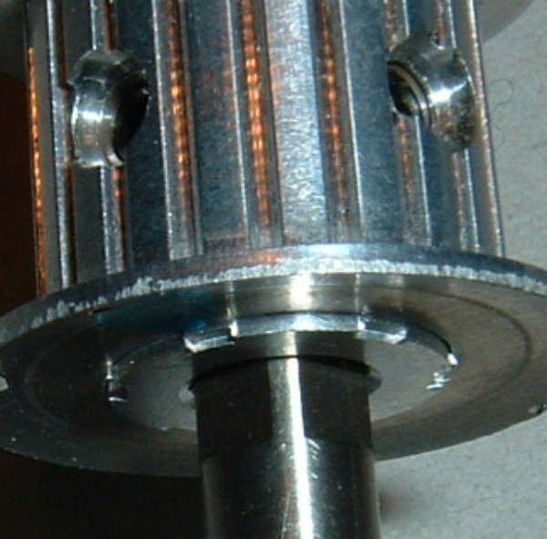

Raczej sugerowałbym DIN913 lub DIN915 (jednocześnie blokuje wpuszczony w materiał-os) ze względu na powierzchnie docisku.
gaspar,
Wcale się nie dziwie ze Ci nie trzyma bo na czym ?

olo_3 pisze:Raczej sugerowałbym DIN913 lub DIN915 (jednocześnie blokuje wpuszczony w materiał-os) ze względu na powierzchnie docisku.
a te co mam zamiar z ostrym końcem zastosować zamocuje po 3 sztuki na koło a na dodatek w osi na której będą osadzone koła wykonam pogłębienie na stożek..

Post napisał: olo_3 » 21 paź 2006, 00:15
gmaro pisze:te co mam zamiar z ostrym końcem zastosować zamocuje po 3 sztuki na koło a na dodatek w osi na której będą osadzone koła wykonam pogłębienie na stożek..
Medal ma 2 strony.
Rozwiązanie o jakim piszesz będzie działać, tylko jeśli osadzisz raz zębatkę zostanie już w tym miejscu.
Natomiast rozwiązanie z osadzeniem kołków co 90 (2szt) daje możliwość przesuwania elementu (zębatki) wzdłuż osi. Oczywiście, aby to działało to wałek musi być zeszlifowany jak na foto. Zwróć jeszcze uwagę na kawałek mięsa który tam zostaje w celu centrowania, w mojej skromnej ocenie 2 rozwiązanie jest lepsze.

Post napisał: ERNEST KUCZEK » 22 paź 2006, 04:22
daj tylko dwa tak jak radzi olo3. tak jet prawidlowo.

Post napisał: gmaro » 22 paź 2006, 08:23
no cóż dałem po 3 szt ... i trzyma , ale dalej czekam na przesyłkę robaczków bo gdzieś utkwiła :( inaczej nie mogę pokazać fotek z dalszych prac ..
