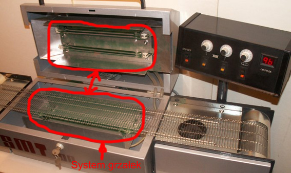

pytanko:
na obrazkach przedstawionych przez kolegę r2d2 widać piec...
ale ja tam widzę tylko jeden system grzałek... jedną komorę - czyli jedną strefę
czy tak jest rzeczywiście?.... czy czegoś nie zauważyłem

markcomp77 pisze:jeden system grzałek... jedną komorę - czyli jedną strefę
z tego co można widac to raczej jest jedna komora złożona z dwóch części a tak w przybliżeniu ma długośc 30 cm

taka grzałka musiała by mieć zmienną rezystancje... gotowca takiego nie trafiszchomikaaa pisze:wydaje sie ze mozna by zrobic sterowanie takie aby max moc na 1 grzalce wydzielila sie na jej koncu a nie po srodku wtedy otszymalbysmy 2 strefy grzania wymaga to jednak odp wiedzy w temacie i sterowania czestotliwosciowego
nie technologiczne rozwiązanie - w którym zmiana profilu temperaturowego wymuszała by zmianę grzałki
dzieki za potwierdzenie moich wątpliwości...zdjecie pieca ktore zapodalem , przedstawia piec 1 strefowy
zdjecie zapodalem po to abyzobaczyc konstrukcje takiego pieca
bo ladnie wiekszosc widac.
teraz jest czas na projektowanie... wymyślenie jak ma być zbudowany taki piekarnik strefowy...
może uda mi się narysować koncepcje fizyczną - ale czekam na propozycje... zdjęcia gotowców

poparzyc sie bedzie ciezko poniewaz jak widac na fotkach konstrukcja pieca wyglada tak ze jest komora w komorze wiec samo powietrze izoluje i wyciag oparow jest z 2 komory
takie rozwiazanie tez oszczedza energie z komory pierwszej.
Promienniki zamierzam zastosowac kwarcowe , czyli spirale w rurach szklanych.
Producent ELcer , linka podalem wczesniej.
Z linkami stalowymi to jest pomysl na 6 , sa tanie i ogolnie dostepne .
Ale jak zawsze jest jakies ale , lutowalem juz plytki takie z 4 elementami o wymiarach 1x1,4 cm i jak polozyc taka plytke na linki ? trzeba stosowac wtedy jakies patenty , co do wiekszych formatek to zastosowanie jest dobre.
