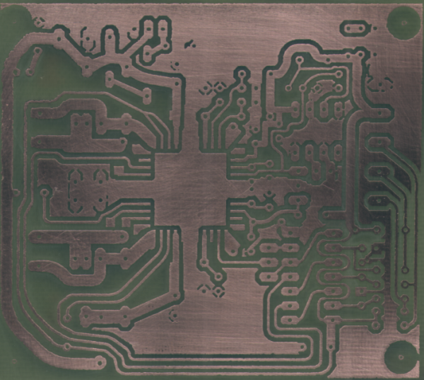

..po naprasowaniu nowej wersji opracowanej przez kolegę Markcomp77 postanowiłem wytrawić przygotowaną wcześniej termotransferem płytke wytrawić w KAWASIE AZOTOWYM i wnioski są nastepujące:
- medium czyli kwas azotowy naprawdę szybko poradził sobie z miedzią na płytce bo z zegarkiem w ręku 15 sekund!!!!!!!!
- termotransfer , który zrobiłem nie był najwyzszej klasy
a pozatym Kolega Marek podniósł popszeczkę do góry swoja nową wersją pcb
- w tak krótkim czasie z tonerem sie nic nie stało, trzymał się mocno
Wiecej o nowej wersji pcb w wątku :
Nowa wersja pcb dla A3977
załączam scan tej płytki .. widać trochę poszarpanych lini ale to wina TT i jej niedoskonałosci
