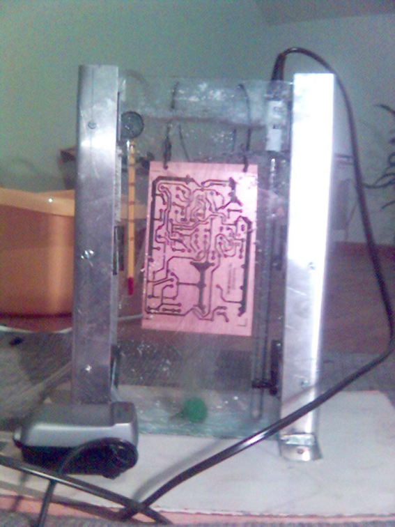

witam..
Przeprowadzilem próbe trawienia w nowej trawiarce z srodkiem B327..
(opis jak wykonałem owa trawiarkę opisałem wczesniej)
-temperatura jaką utrzymywalem byla w zakresie miedzy 45-50 stopni
-czas trawienia okolo 5 minut..
dla mnie efekt bomba!!!!!
a co trzeba poprawić:
- zwiekszyć ilość bąbelków..:P
- przydał by się sie zawoerk do spuszczania roztworu z pojemnika....
jutro z rana dołącze skany płytek które trawiłem:P
a oto kilka zdjec z etapu trawienia...

Post napisał: markcomp77 » 16 mar 2006, 22:42
a co to za płytka była trawiona?

Post napisał: chomikaaa » 16 mar 2006, 22:57
ta plytka to zasilacz z projektu z elektrody

Post napisał: gmaro » 17 mar 2006, 05:40
gmaro pisze:a co to za płytka była trawiona?
to jest akurat płytka tak jak kolega chomikaaa słusznie zauważył do zasilacza z elektrody...ale tez trawiłem płytki zaprojektowane przez kolege markcomp77 a zaraz z ranka załącze skany tej płytki...
