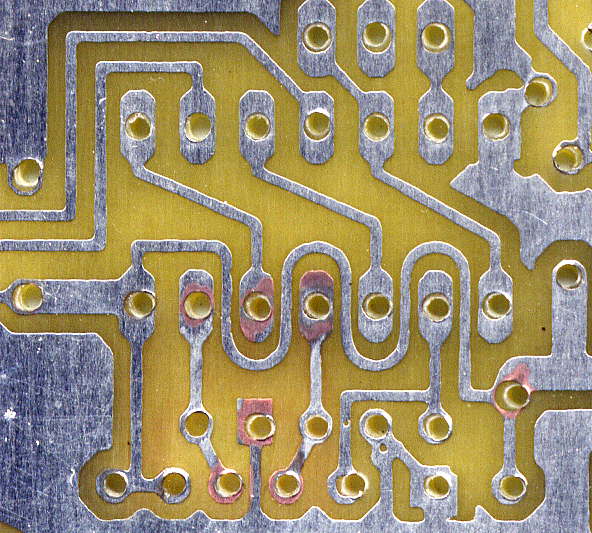

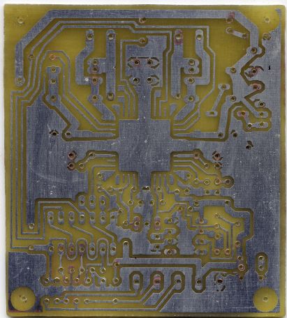

Witam właśnie wrzuciłem płytke pcb do chemicznego pobielania ( SENO 3211 ) - zobaczymy jak wyjdzie - na pierwszy rzut oka po 5 min. widać niedokładność odtłuszczenia ale to dopiero 5 min. zobaczymy po 1 godzienie pozdrawiam Jacek
No i po godzinie

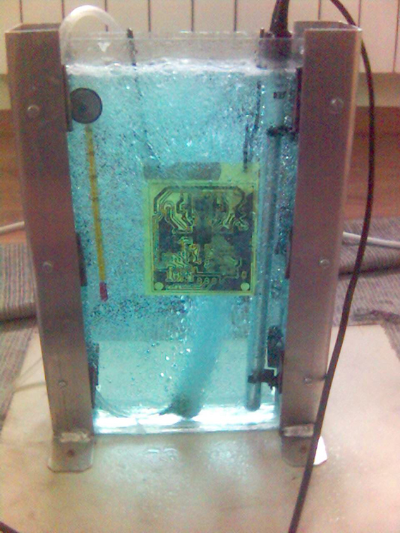

jak słusznie zauważył kolega :) faktycznie brzegi sa fatalne lecz to wina nowego papieru jaki zakupiłem na allegro ( dla sprawdzenia w czym jest on lepszy) granulat 80 .. ja do tej pory używałem granulatu od 100 do 160 dla papieru kredowego i wychodzą brzegi po oderwaniu zdecydowanie lepiej a toner tak szybko się nie rozlewa...
...dzisaj trawie kolejne pcb więc trochę obnize temperaturę trawienia i postaram się ja ustabilizowac w granicy 45 stopni , zobaczymy jaki efekt będzie....

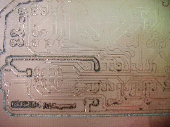

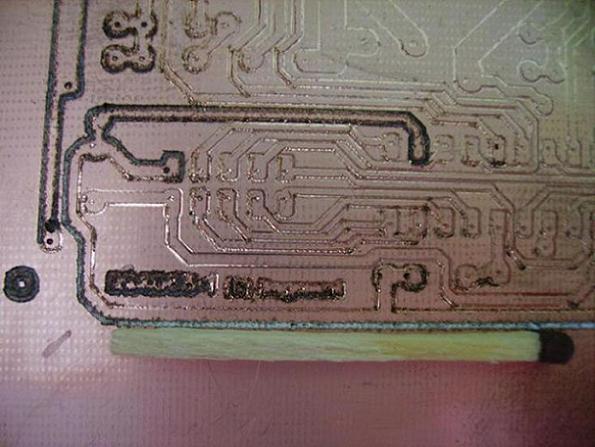

Jak już mówimy o PCB chciałem pokazać jak ścieżki mi wyszły (a raczej nie wyszły )na frezarece testowej zrobionej na prowadnicach kulkowych od szuflad :) Frezarka ma duże luzy co widać na jakości wykonania szczególnie drobnych ścieżek.Zamieszczam zdjęcie jako nauczke dla innych żeby się nie zabierali do robienia płytek jeśli nie mają maszyny sztywnej i jescze raz SZTYWNA z dużądokładnością wykonania jak najmniejsze luzy mile widziane :).A i zpomniał bym dodać żeby osiągnąć sukces trzeba mieć też odpowiedni frez (frezy).
Ale sam pomysł wykonywania płytek bardzo mi się podoba i po wykonaniu projektu pcb możemy uzyskać bardzo dużą powtarzalność wykonania pcb.
Ps.Płytka poprostu masakra

Witam odośnie pobielania pcb - SENO 3211 kupiłem na allegro od matapa - trzeba dobrze wyczyścić i odtłuścić płytkę u mnie ( widać to na fotkach ) są miejsca które nie pokryły się - zobaczymy dziś wieczorem jak się bedzie lutowało to tyle pozdrawiam Jacek.

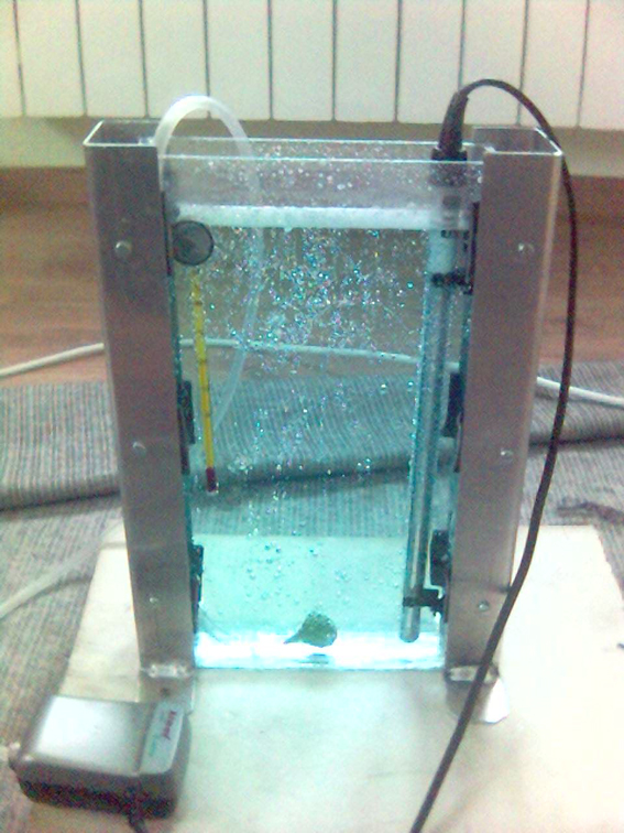

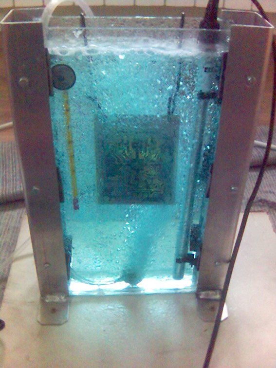

dodatkowe zdjecia mojej trawiarki:)

no u ciebie gmaro babelki ładnie leca ja mam jednak za slaba pompke:( ale za to akwariu sie klei

251mz pisze:no u ciebie gmaro babelki ładnie leca ja mam jednak za slaba pompke:( ale za to akwariu sie klei
dopiero bedą leciały bo dokupiłem sobie dodatkowy kamien napowietrzajacy niedługo zamonuje na dnie swojego pojemnika na roztwór..
