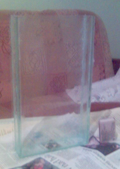

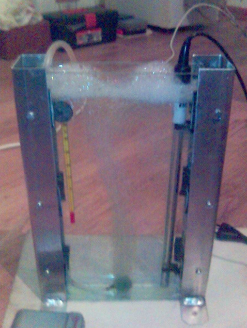

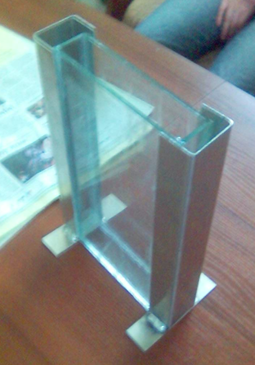

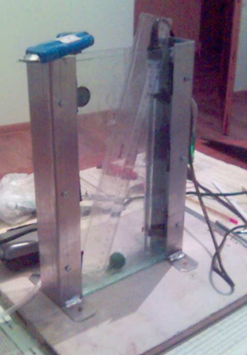

Witam:)
Tak jak pisałem zamieszczam mały opis jak zrobiłem sobie trawiarkę wsumie nic specjalnego ale sie przydaje....
Rzeczy które kupiłem:
- szkło dociete na wymiar (koszt 8 zł)
- pompka napowietrzająca Atman model At-A1500 (koszt 17 zł)
- Grzałka 100W (koszt 8 zł)
- pozostałe rzeczy gratis...
W założeniu to małe "akwarium" na środek trawiący miało mieć wymiary 160(szer)x290(wys)x30(głebokość) oczywiscie wymiary w mm.. i takie szybki dociełem.
- szyby pokleiłem silikonem do akwarium (wiem że to nie za dobre rozwiazanie ale narazie musi być..)
- potem przygotowałem specjalne ceowniki z alu zeby ustalić pojemnik wzgledem podstawy i oczywiscie skreciłem..
- na koniec zamontowałem pozostałe cynbanty tj. pompkę,kamień,grzałke i termomentr..
A efekt pracy widać na zdjęciach.Trawiarka przeszła już pierwsze próby a dzisiaj pierwsze trawienia...
A może teraz o wadach :
- nie jestem pewien sylikonu w tym wydaniu
- trzeba dokupić zaworek dławiący do pompki dla zmniejszenia ilości bąbelków..
- napewno coś jeszcze wyskoczy
<na zdjęciu widac piane to tylko po ludwiku bo czyscilem po sylikonie plamki:P>
w załączeniu parę zdjęć...

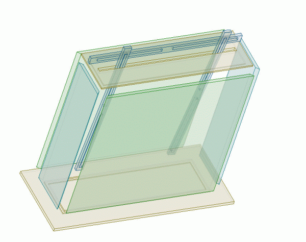

Poniżej mój pomysł na wytrawiarkę. Działa ponad 2 lata.
Materiał - plexi 4-6mm, klejona klejem na gorąco. W kawałku plexi, frezem stożkowym do drewna, wyfrezowane 'kanały' i pozostawiłem ok. 0.5mm niedociete. Oba końce również zrobione frezem kąt 45 stopni. Potrzebny palnik gazowy, grzać z rozwagą aby nie stopić plexi, w 'kanały' wpuszczony klej i delikatnie rozgrzana plexi tak aby dawała się zgiąć. Kątomierz i zginanie do 90 stopni. Tak pozostałe dwa kanały. Ostatnie połączenie, wpuszczony klej i rozgrzany palnikiem a następnie dociśnięte do wystudzenia. Podstawa ma wyfrezowany rowek, 'posmarować' klejem, delikatnie rozgrzać palnikiem i docisnąć.
Wszelkie nieszczelności załatwiane palnikiem. W trakcie eksploatacji miałem jedną awarię - mały przeciek przy podstawie i z boku - jak wyżej, drobna korekta palnikiem i trzyma do dziś. Do trawienia używam tylko 'B coś tam' więc napowietrzanie jest zrobione z cienkiej rurki aluminiowej z nawierconymi otworkami i podłaczone rurką silikonową do pompki poprzez zawór jednokierunkowy. Grzałka 100W wstawiana tylko na poczatku by rozgrzać 'płyn' potem wyjmowana.
Do naświetlania stosuję małe świetlówki UV Philipsa (cienka rura, 4szt.) zamknięte w drewnianym pudełku z szybką. Pokrywa pudełka ma przyklejoną gąbkę i dociska naświetlaną płytke do szkła. Do tego timer fotograficzny. Sredni czas naświetlania ok. 2-3min.
