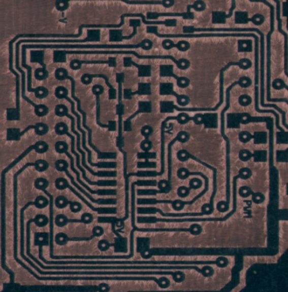

vegelus pisze:A oto mój efekt prasowania i wytrawienia płytki na foli i druku na Xeroxie
no no widze że kolega zrobił juz postępy w stosunku do pierszych które wykonał i pokazał na forum...bravooo!!!!

bardzo ładnie ci wyszly plytki gmaro. jednak mysle ze ciupenke zmniejszyc trzeba temp:) ale powiem jedno jak na te warunki co mamy zelazko i papier:P to efekty sa przerastajace najsmielsze oczekiwania. kiedys kiedy robilem plytki pisakiem lakierem lub tasma to nawet mi sie nie sniło o takim czyms:)

dzieki za słowo uznania ..:) choć bałem sie o ten kawałek płytki bo ścieżki sa już dość blisko ale udało się i wszystko wyszło bardzo fajnie i to od pierwszego prasowania...
oto ten fragment trudniejszy...

to jest fajnie wykonana płytka :mrgreen:

gmaro, plytka wyszla fajnie przyczepie sie tylko do wszedobylskich wlokien papieru co niestety nie jest latwa sprawa do usuniecia a przeszkadza przy trawieniu cos wspominales o tym ze masz metade na ich usuniecie mozesz zademonstrowac efekt
przy tej wielkosci sciezek przy smd nie wiem czy jest sens bawic sie w prasowanie hmm zbyt duze prawodopobienstwo mimowszystko niepowodzenia przy prasowaniu i odrywaniu
