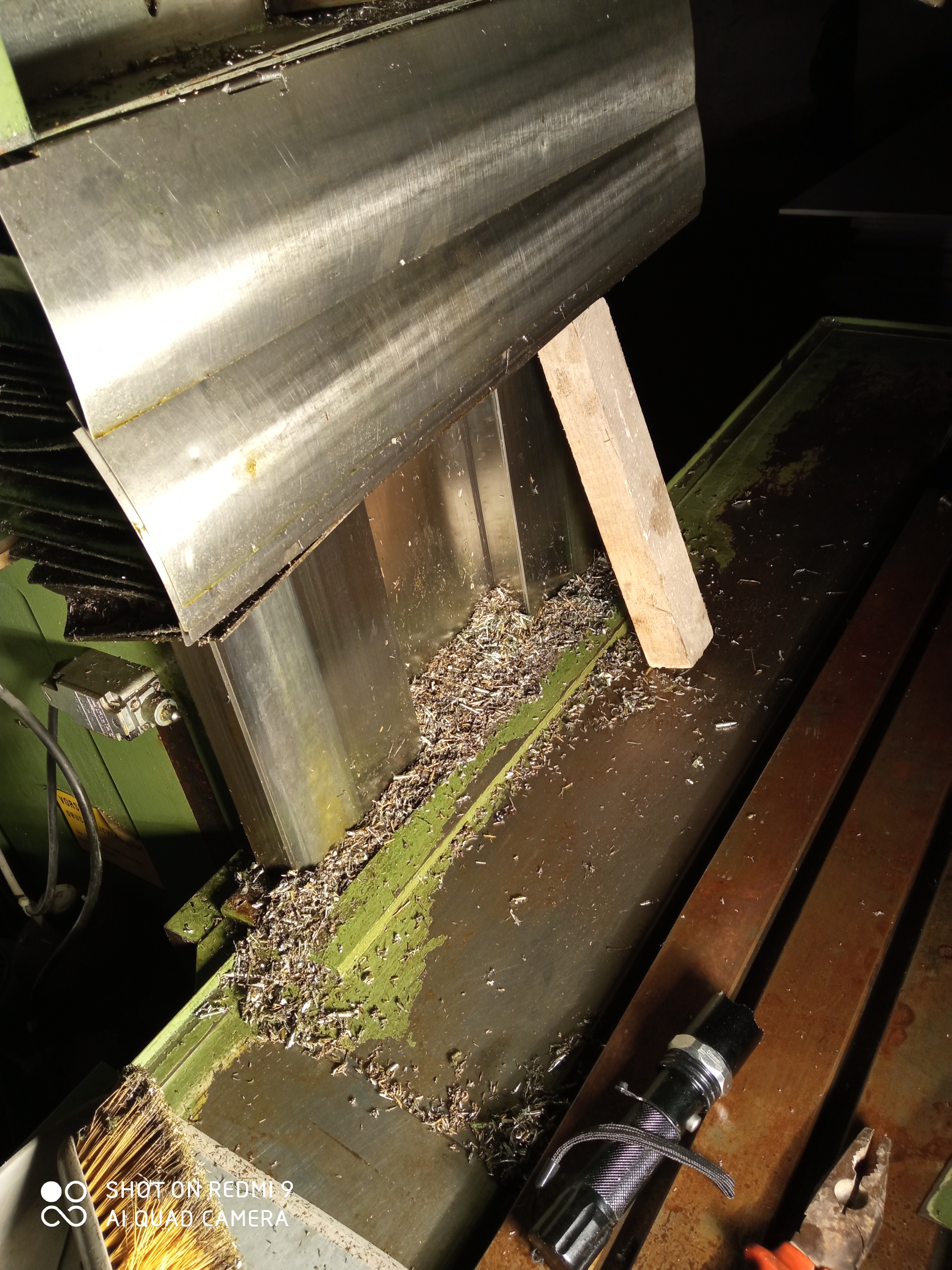

Miałem taki przypadek ale to karta osiowa była padnięta jak ją naprawiłem to maszyna chodziła bez problemów.

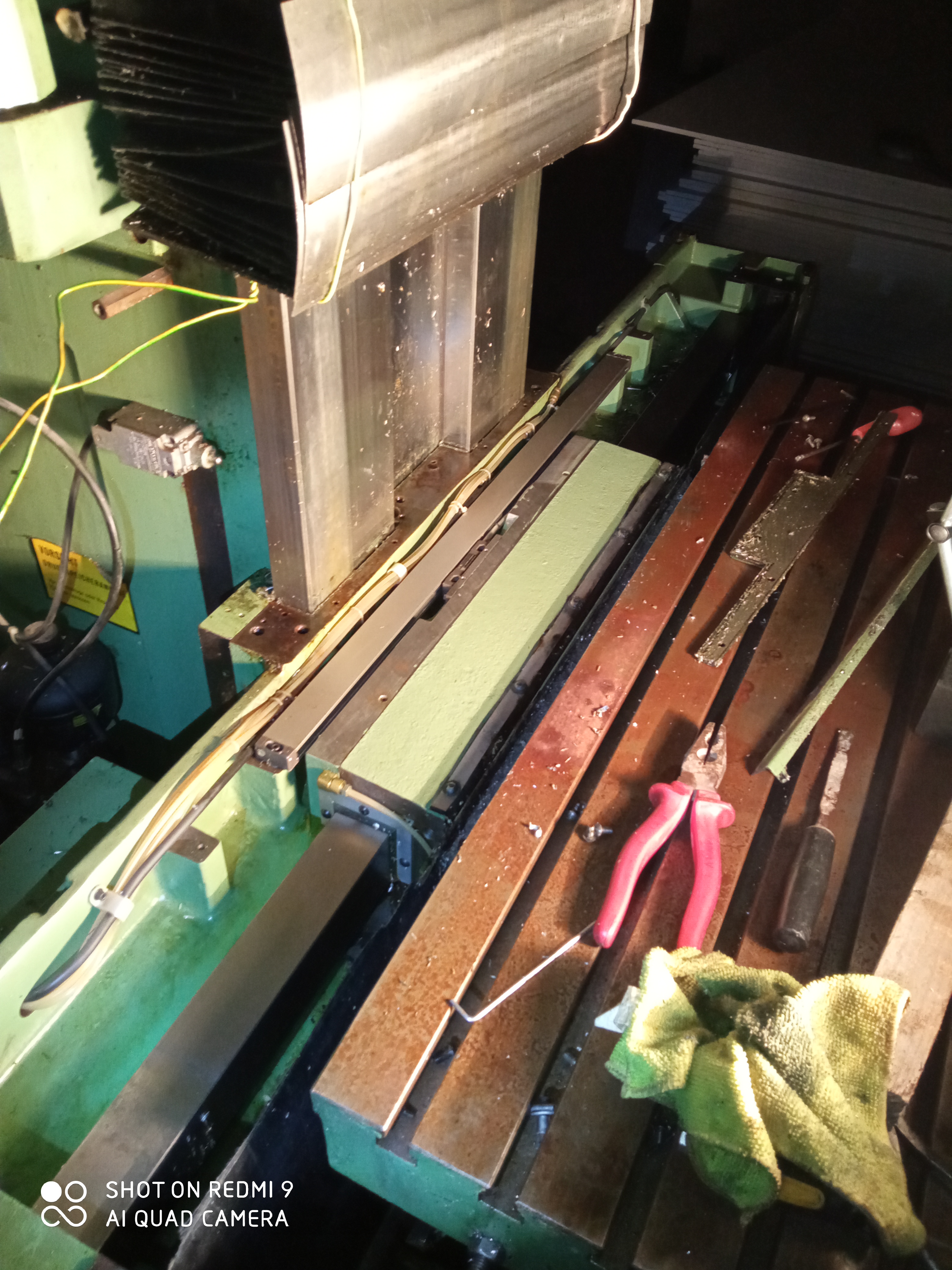

Post napisał: majec93 » 27 sty 2022, 13:23
Wątpie w to z następujacych powodów
Kiedy liniały są właściwie podpięte (Z DO Z, X DO X, Y DO Y):
Maszyna nie chce ruszyć i pojawia się - "MES Z DEFEKT"- silnik osi ani drgnie - czujnik na uchwycie magnetycznym zamocowałem miedzy belką a stołem.
Kiedy wtyczki podmieniam Z z X, czyli karta na osi Z czyta liniał jako ten który fizycznie znajduję się w stole od osi X. Załączam bazowanie to silnik opuszcza stół Z - potencjometr nie reaguje na posuw bo napęd dąży do liniału ( a przecież liniał osi X stoi). Poźniej pojawia się komunikat "MES X DEFEKT"- a tam właśnie podłaczony jest liniał osi Z który budzi moje podejrzenia.
Jeszcze pojawił się problem, bo stół opadł i musze podać napięcie na luzownik a potem pokręcić trochę kołem.
Także ja uważam, że liniał na Z nie jest z tej maszyny co trzeba ( LS303) i teraz chce dostać się do liniału Y i przeczytać nazwę jaki tam jest. Ja myśle że karta odczytu cyfrowego sprawna.

Post napisał: Robert_K » 27 sty 2022, 14:27
Myślę że warto byłoby przeglądać przewody od liniałów, w sumie głównie od liniału osi Z i sprawdzić czy wszystkie żyły przewodzą od głowicy do karty w sterowniku. Jak dla mnie podejrzana jest ta złączka, na której przekładasz liniały między X a Z.

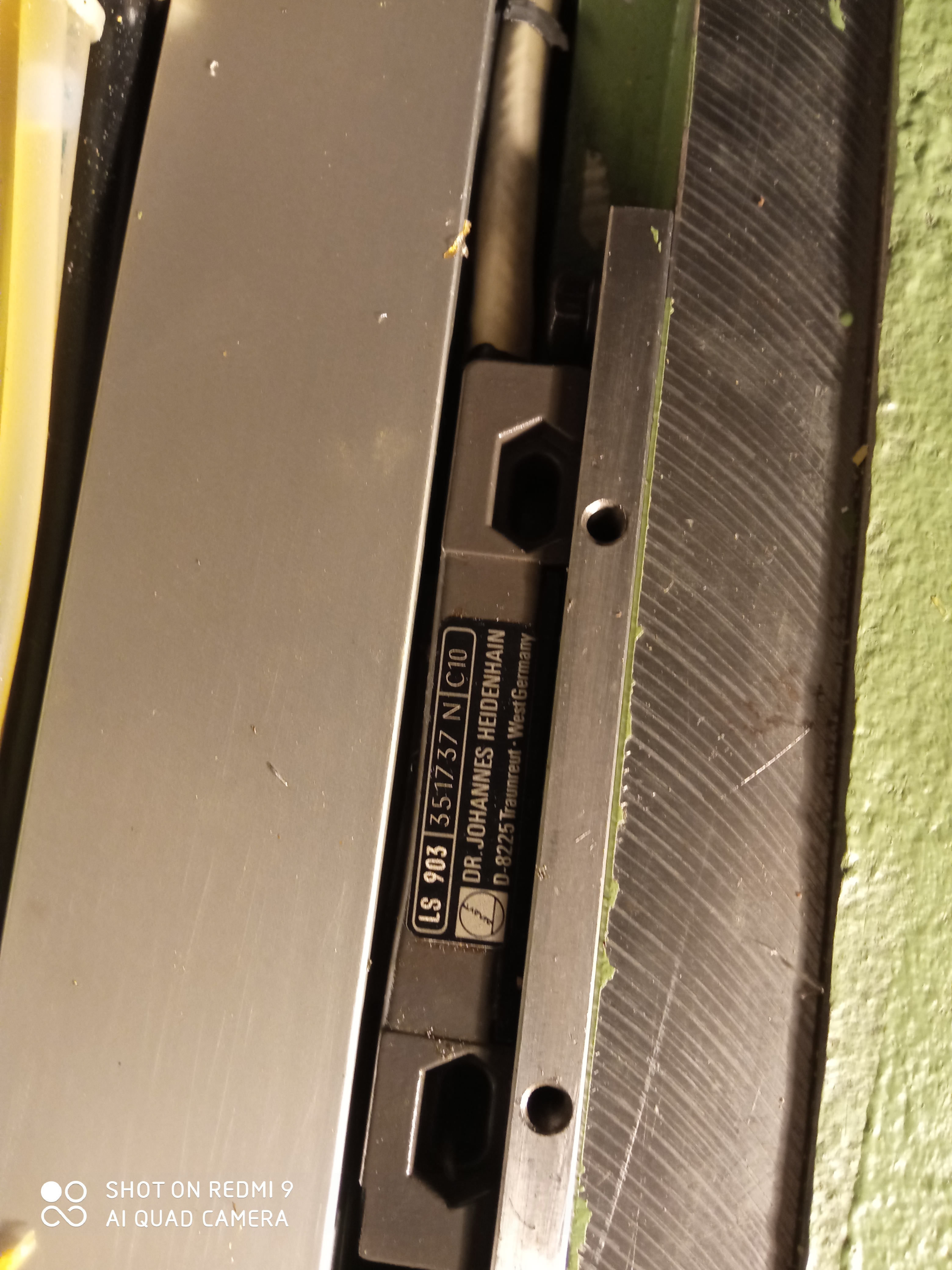

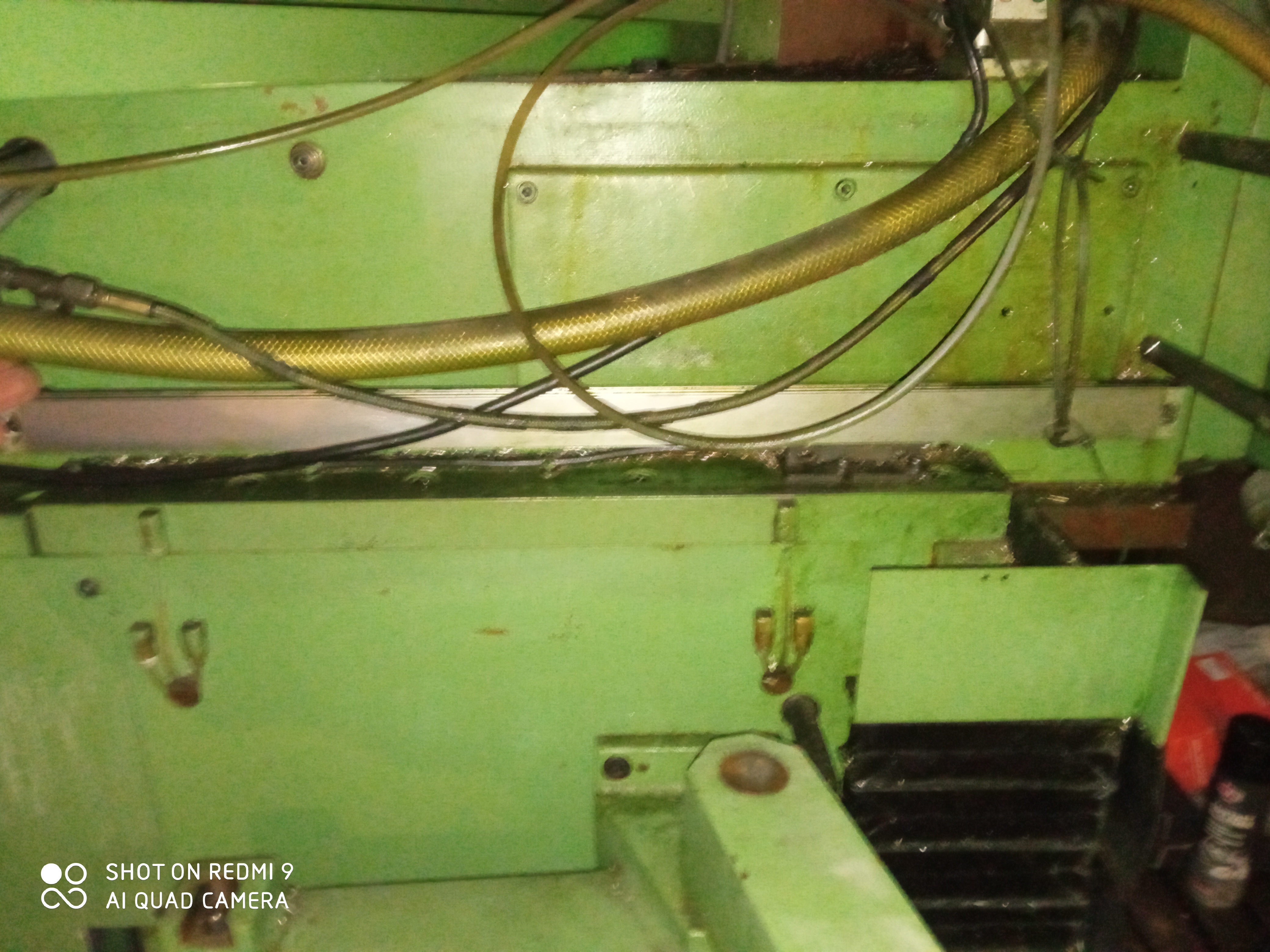

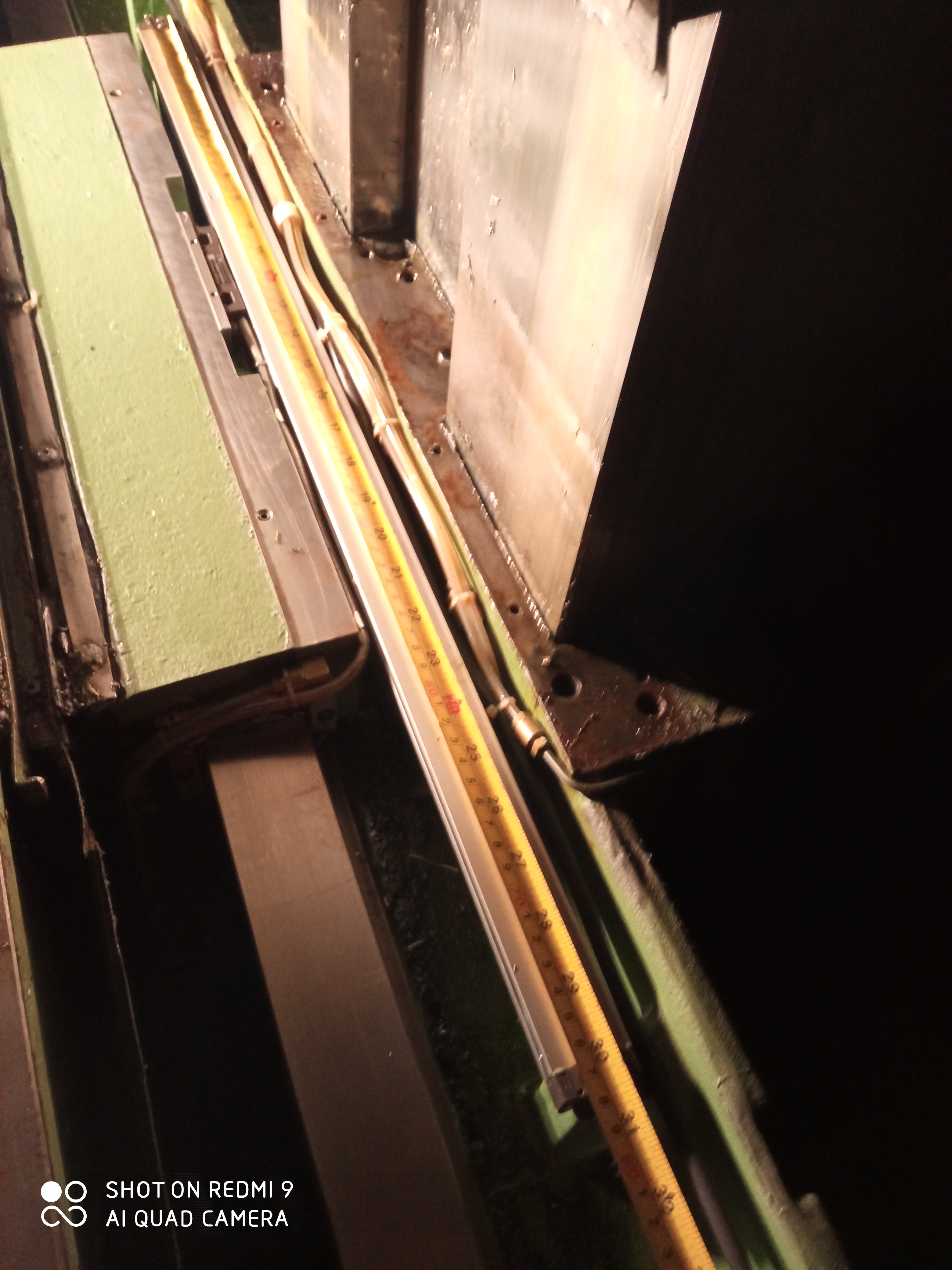

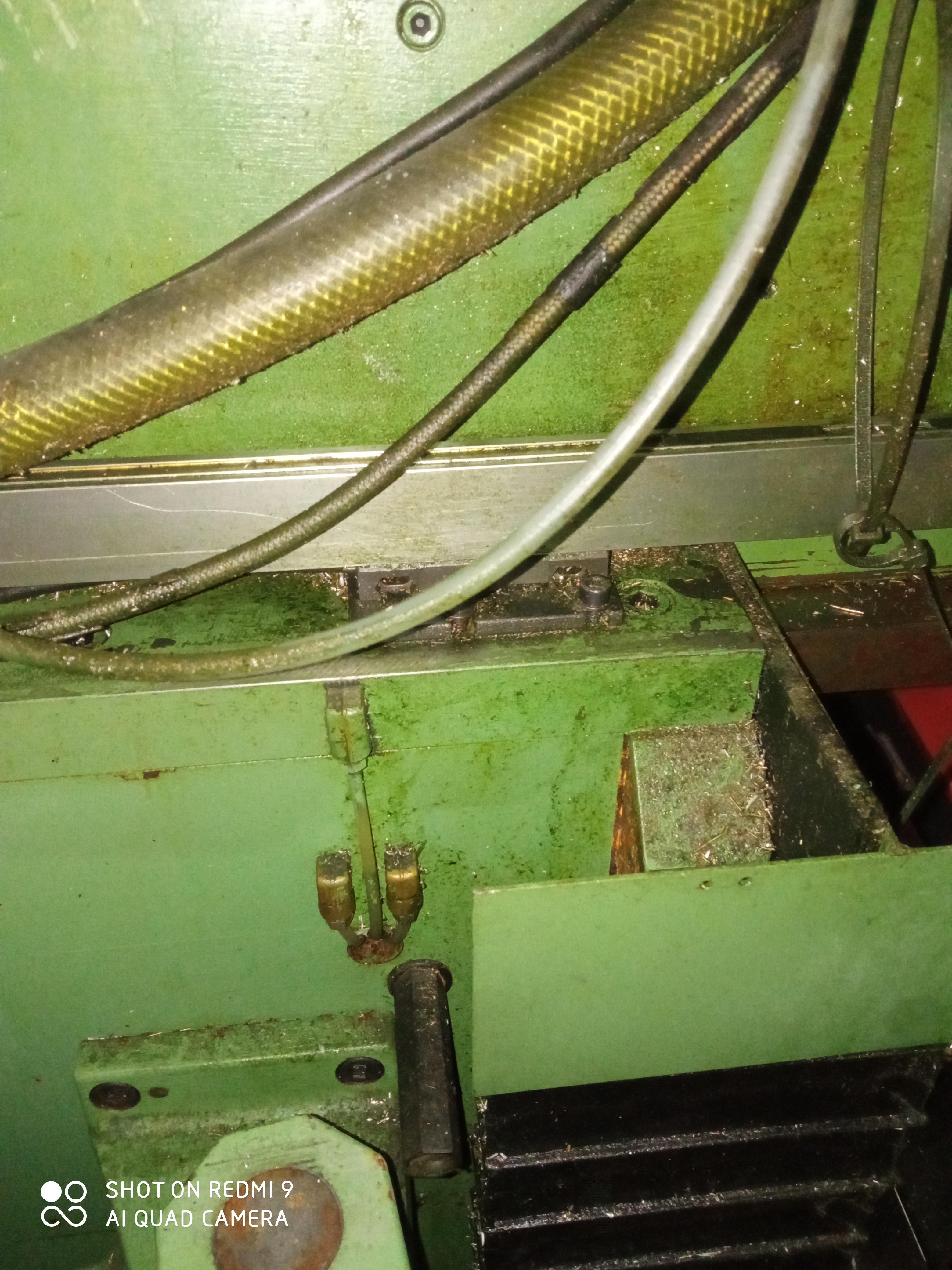

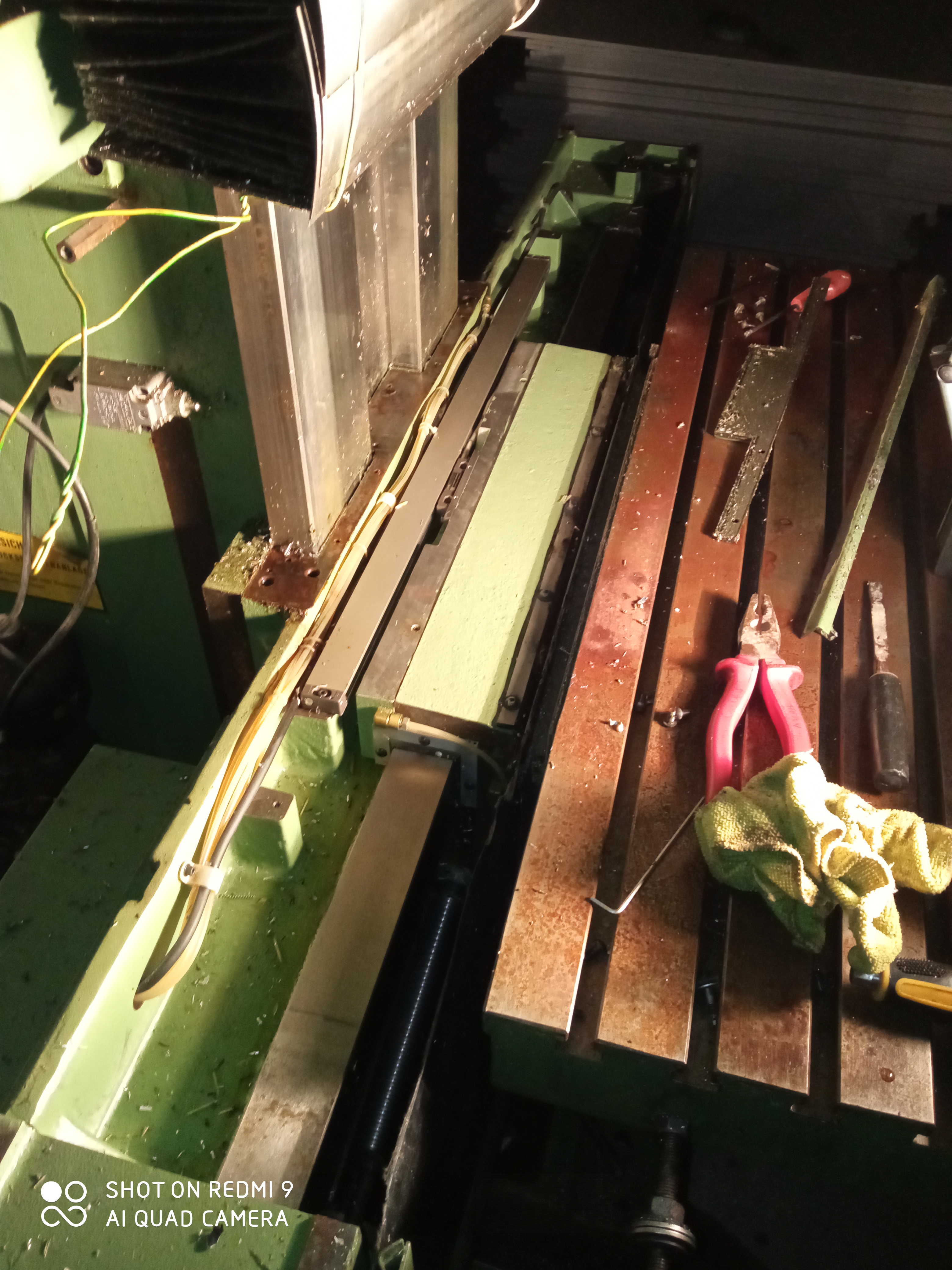

Post napisał: majec93 » 01 lut 2022, 17:21
Rozebrałem wszystkie wtyczki i przemierzyłem- żadnych nieprawidłowości
Dostałem się do liniału Y, ale żadnego napisu nie miał żeby go rozpoznać. Może do drugiej niewidocznej stronie by coś było, ale nie odważyłem się go odkręcać żeby go nie poruszyć.
Dostałem się do liniału X- NOSI NAZWE LS 903, a nie LS 303 jak Zet.
Poznałem Kolege po fachu co niedaleko mnie ma mikrona wf31c, ale różni się ta maszyna i pracuje na liniałach LS403. Pomógł mi jak dostać się do liniału, a w zamian pokazałem mu troche sterownika na jego maszynie.
CZY KTOS ZNA ZAMIENNIKI LINIALU HEIDENHAIN LS 903??? Na dzień dzisiejszy taki liniał chcę kupić a LS303 sprawny sprzedać
Czy to prawda że koniec i początek listwy szklanej w liniale musi się pokrywać z włącznikami krańcowymi? Czy nie i mogę zastosować np dłuższy liniał?

Post napisał: Steryd » 01 lut 2022, 18:05
Nie musi i nie pokrywa się z krańcówkami. Maszyna może z rozpędu minąć krańcówki o ładnych parę milimetrów.

Post napisał: majec93 » 01 lut 2022, 18:33
aha rozumiem, czyli liniał może mieć jeszcze ( a nawet powinien) zapas listwy szklanej poza krańcówkami? i jakby z tego obaszaru listwy nie korzysta podczas prawidłowej pracy maszyny

Post napisał: Robert_K » 01 lut 2022, 20:31
Liniał musi mieć taki zapis, inaczej uległby uszkodzeniu przy pierwszym najechaniu na krańcówkę.
