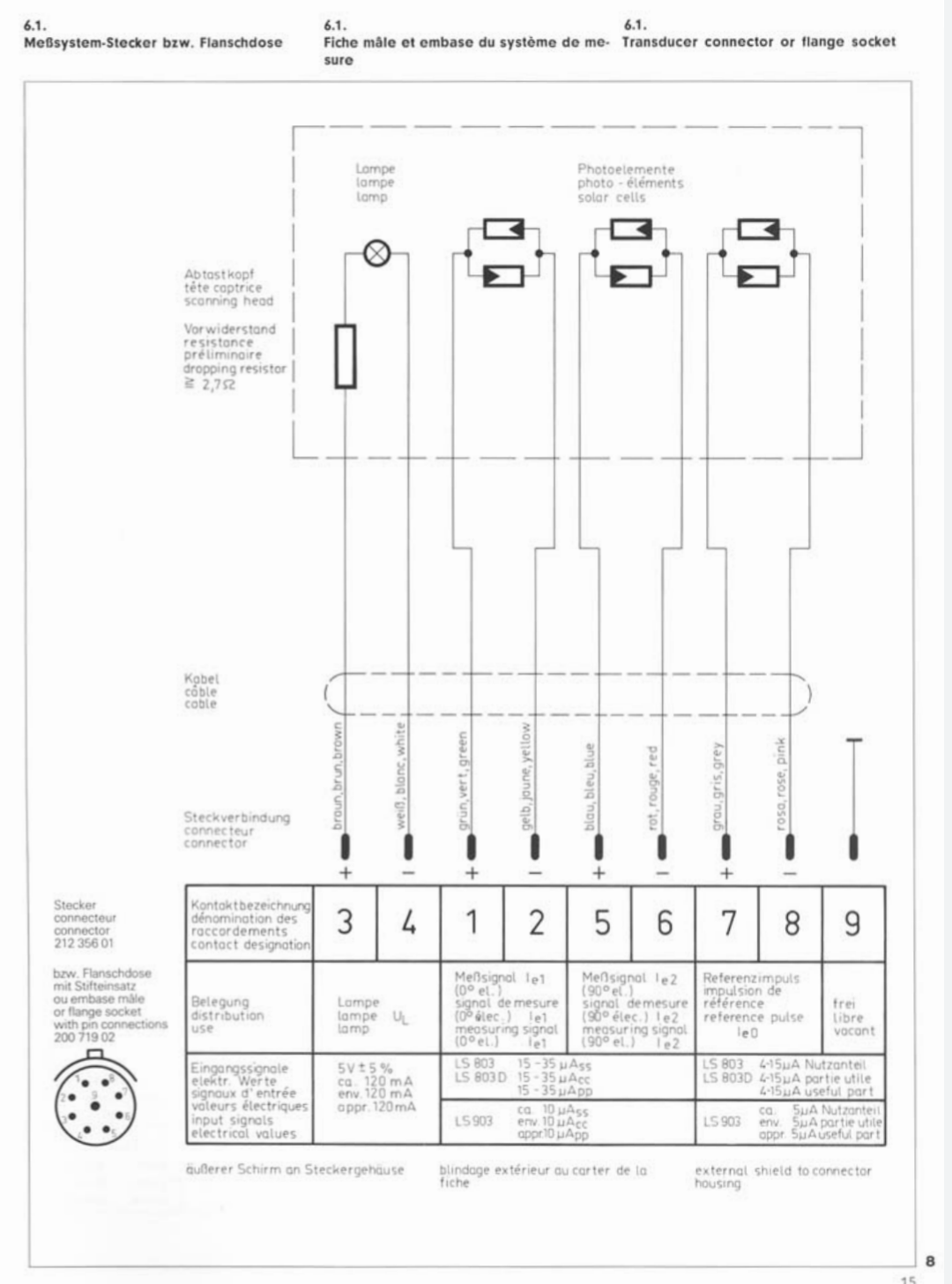

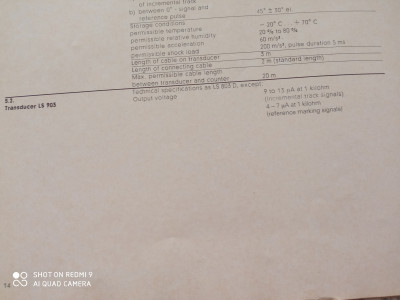

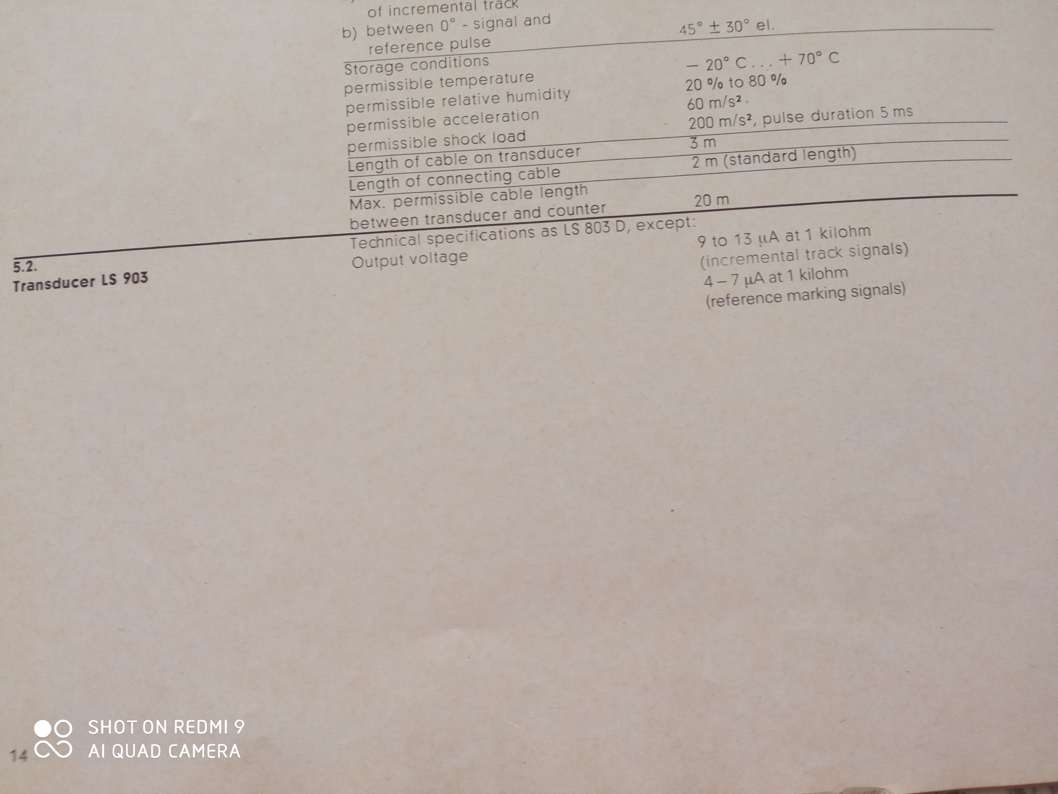

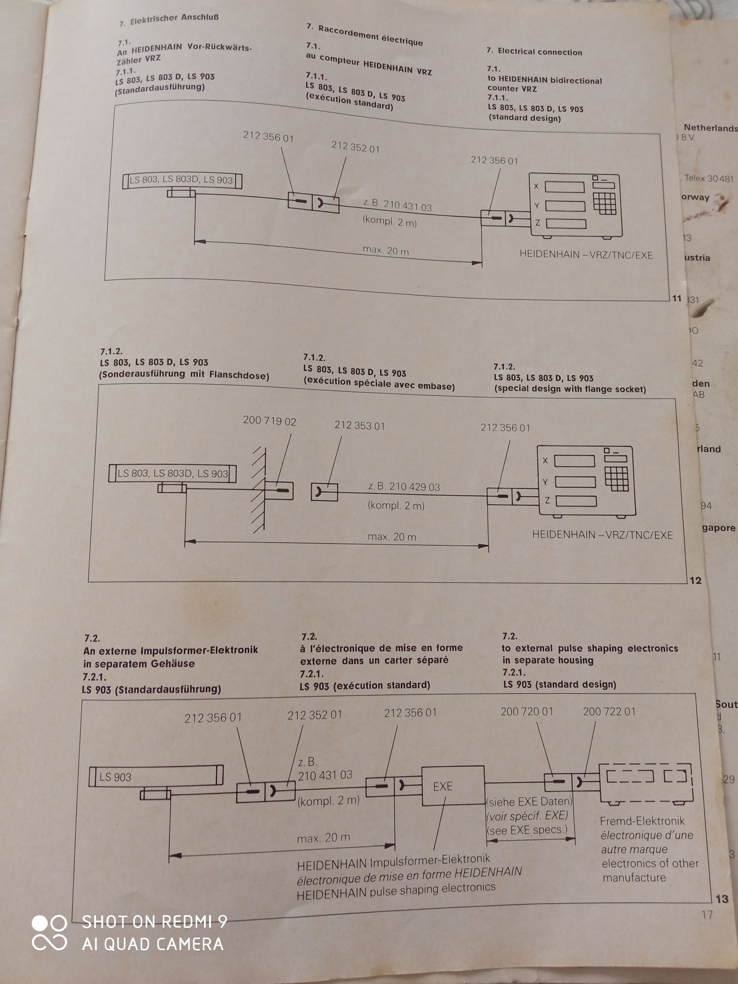

Znalazłem w stercie papierów książeczke o liniałach
Wynika z niej że powinien tam być liniał Johannes Heidenhain Ls803, LS803d lub lS903.
803 a 903 różnią się jednym parametrem, widać na zdjęciu
Tych liniałów nie produkują, więc poszukuje zapasu magazynowego, uzywanego lub zamiennika o innej nazwie a tych parametrach

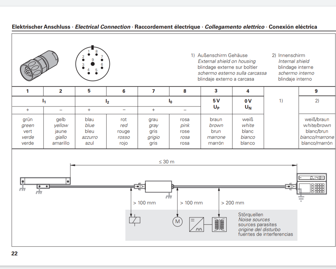

Sięgając do not katalogowych obu liniałów możemy znaleźć następujące tabele:
LS303:
LS903:
Wynika z tego że elektrycznie są takie same, poszczególne sygnały są wprowadzone na te same piny w złączu. Można z tego wywnioskować że mogą być stosowane zamiennie, przynajmniej wg. mnie.
Pozdrawiam.
LS303:
LS903:
Pozdrawiam.

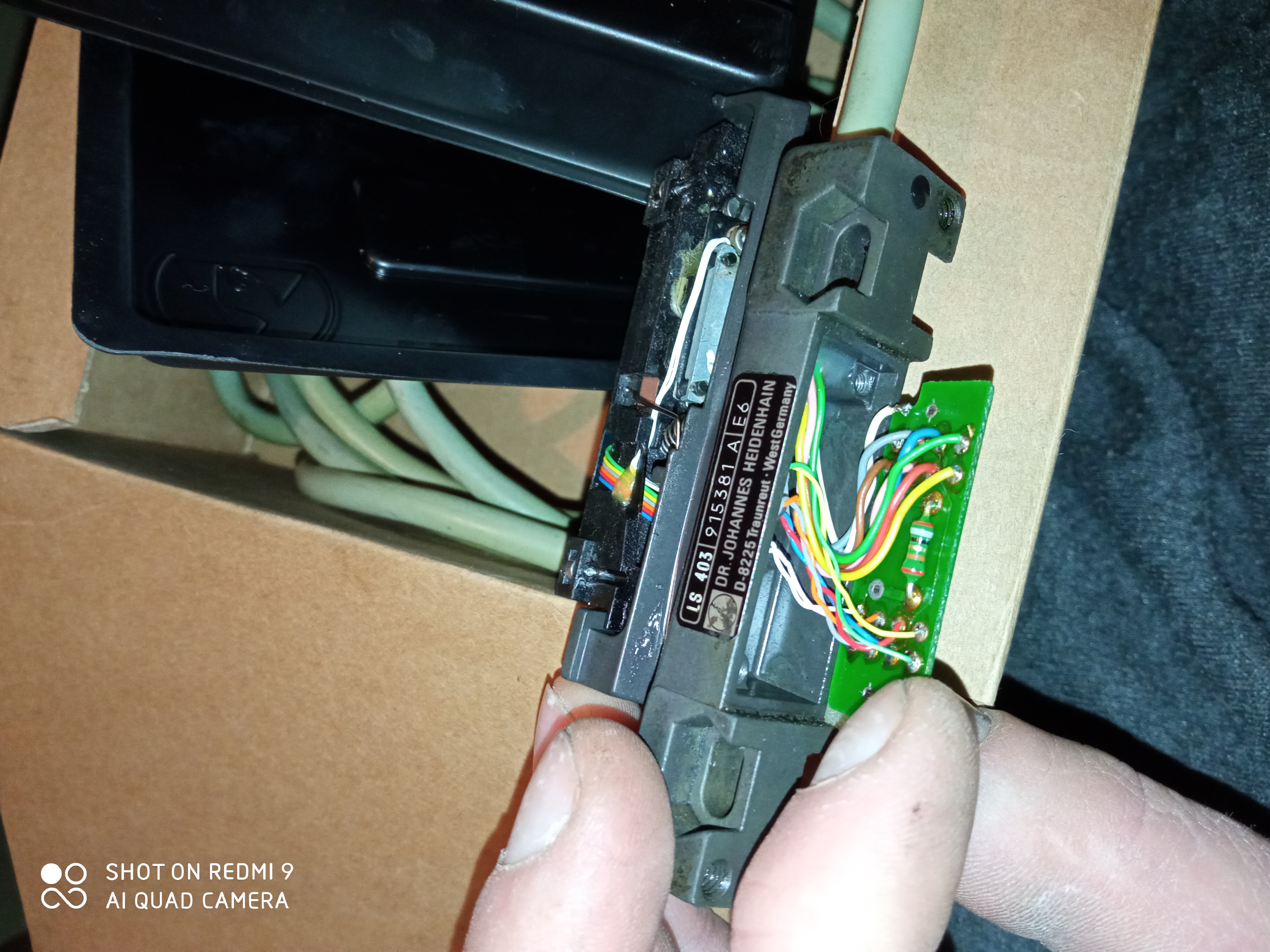

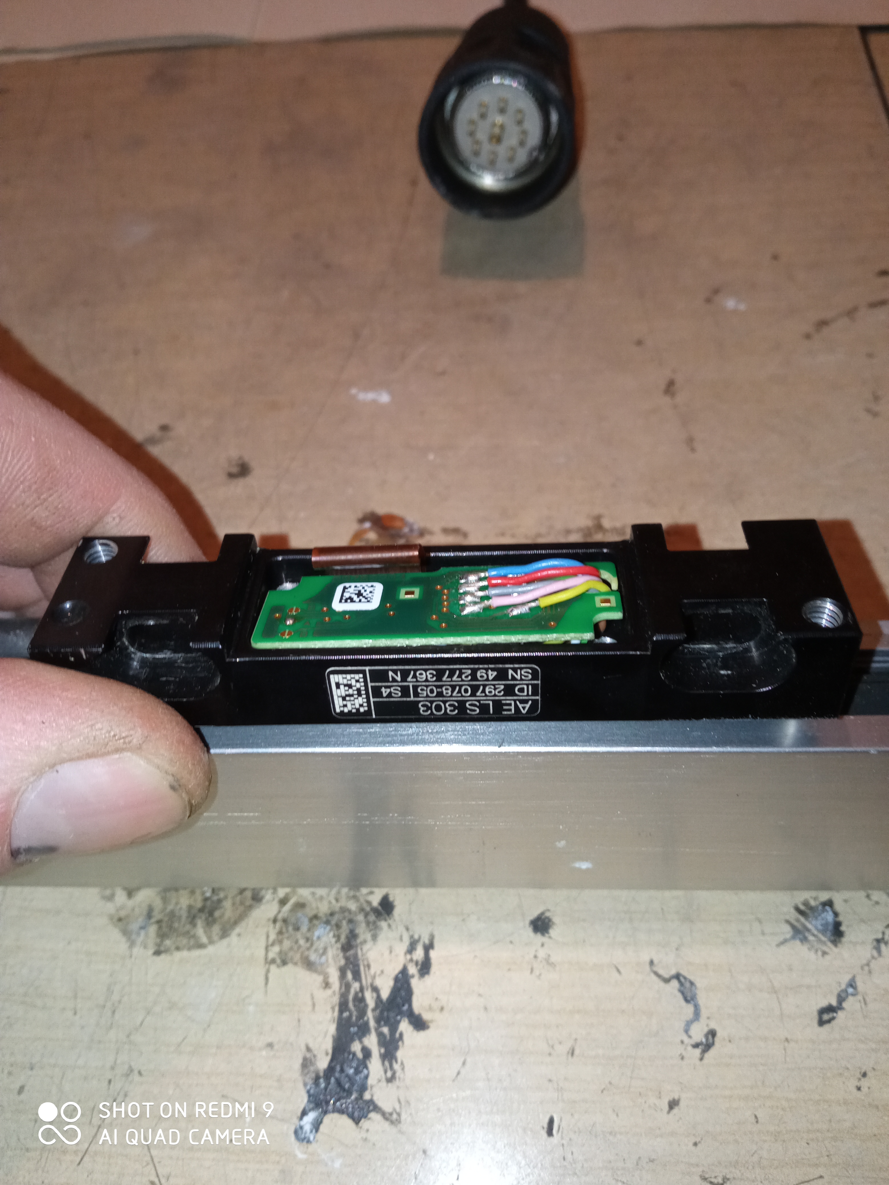

Nie byłbym do końca tego taki pewny sugerując się rodzajem sygnałów po kolorach kablów kierujących się na piny w złączu.
Kolega mi podarował uszkodzoną głowicę liniału LS403. Otworzyłem tylko w pokrywkę w moim Ls303 i 403, a jaka jest tam różnica odpowiedzcie sobie sami na podstawie zdjęć na dole. A gdzie tam Ls303 a Ls903- moim zdaniem przewody sygnałowe mogą mieć elektrycznie to samo zadanie, lecz mocno różnić się parametrami- napięciowymi, prądowymi, ładunkami elektrycznymi. Przez to karta odczytów cyfrowych pokazują błąd bez ruchu osi, a na samej podstawie odczytu parametrów statycznych/startowych kontrolnych.
Twój post okazał się bardzo pomocny, bo wykluczyłem podmianę kablów w wtyczce- kolory kabli zgadzają się z poszczególnymi numerami w wtyczce. Koniec końców biorę się za zakup nowego liniału, który ciężko dostać lub jest bardzo drogi. Wszystko się okaże jaki to przyniesie efekt o ile taki liniał uda się dostać.
Uwaga. Jeżeli ktoś coś wie na temat zamienników liniałów Dr Johannes Heidenhain LS903/803/803D- to Proszę o kontakt. Pozdrawiam

Liniały mogą pracować na róznych rodzajach sygnałów np sinusoidalny lub prostokątny. Przez to Ls303 nie pracuje z moja kartą pod ls903- inny rodzaj sygnałów.
Da się zakupić dużo tańsze liniały austriackiego producenta RSF ELEKTRONIK., ale kto wie jak sie nazywa zamiennik LS903.
Po za tym kupie głowice 903 samą to nie wiem czy bedzie to grało z listwą szklaną 303.

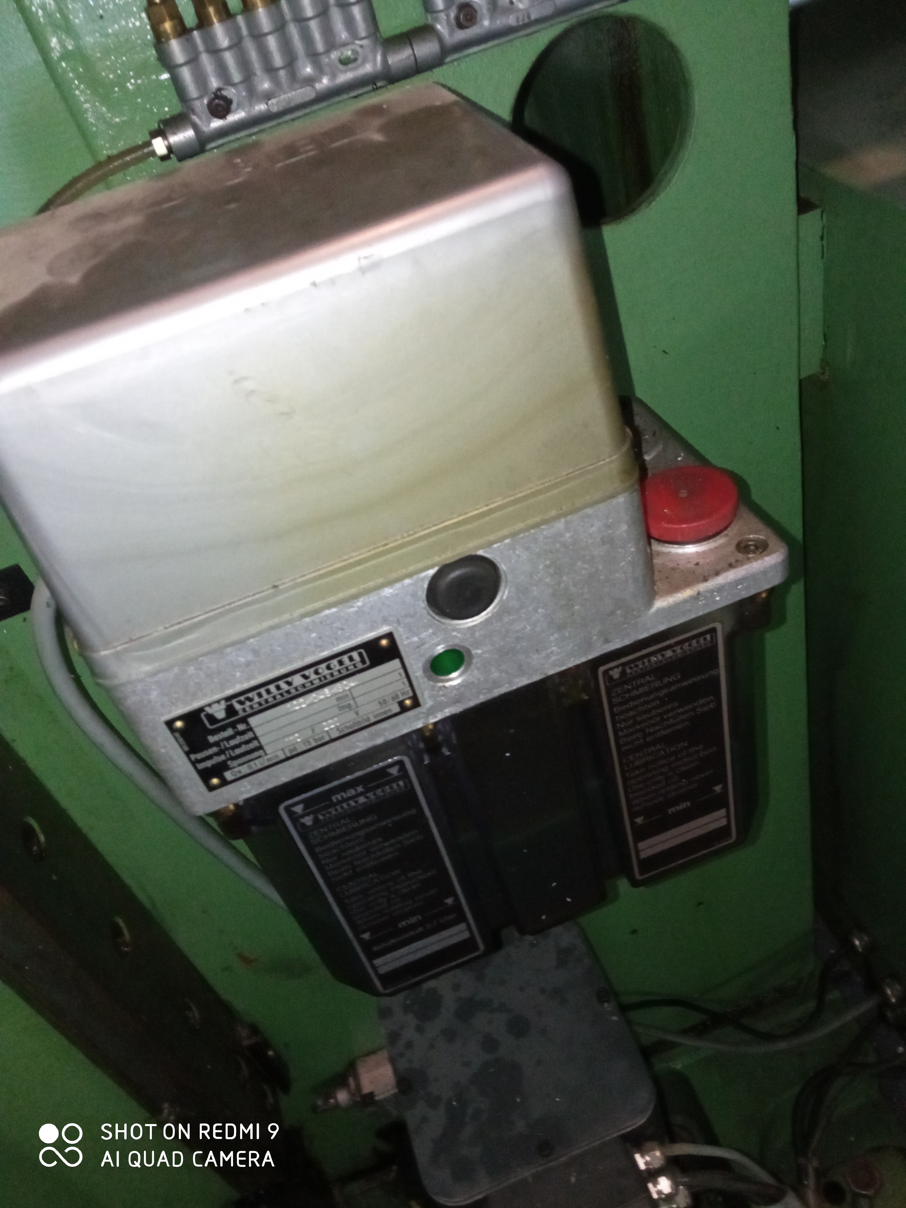

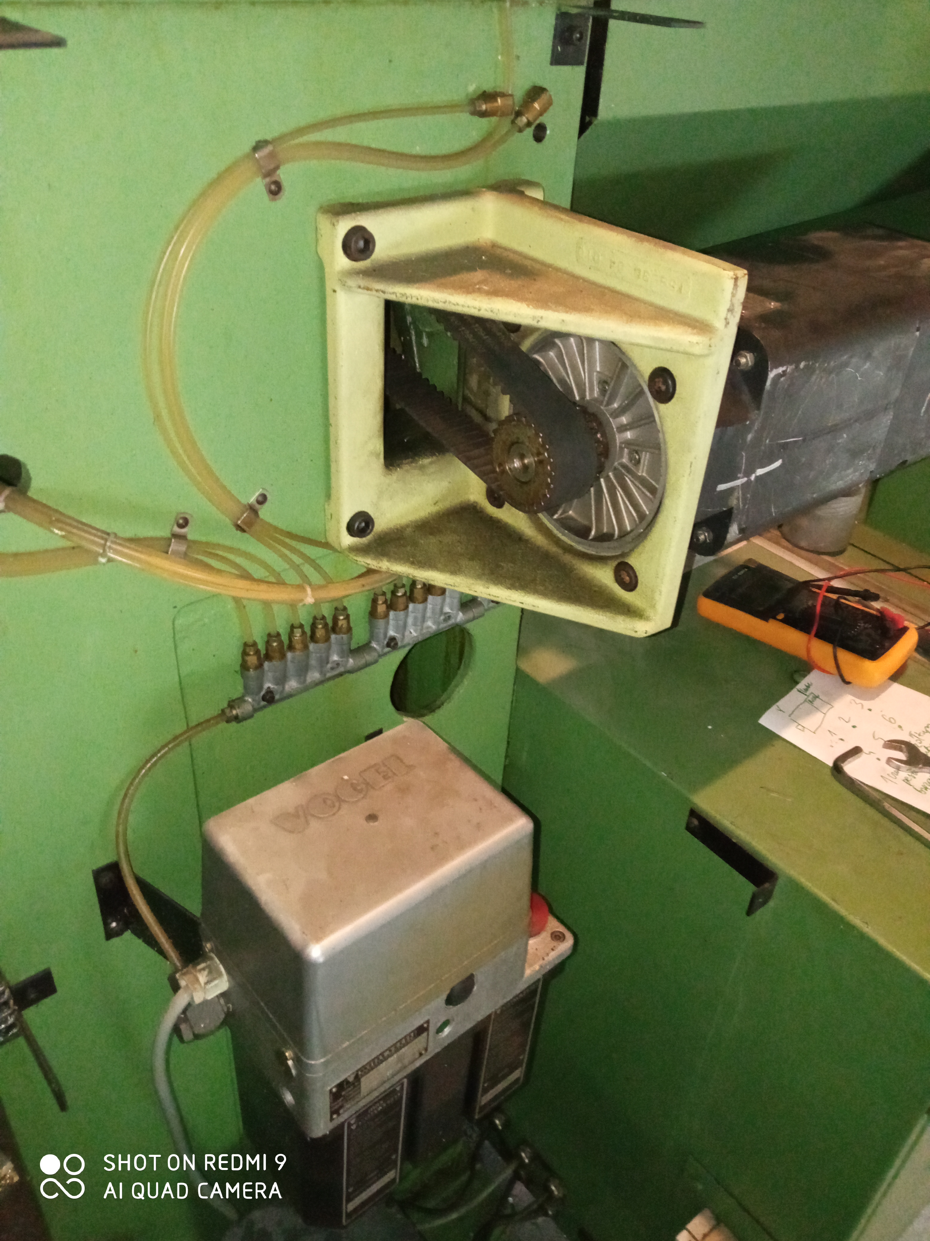

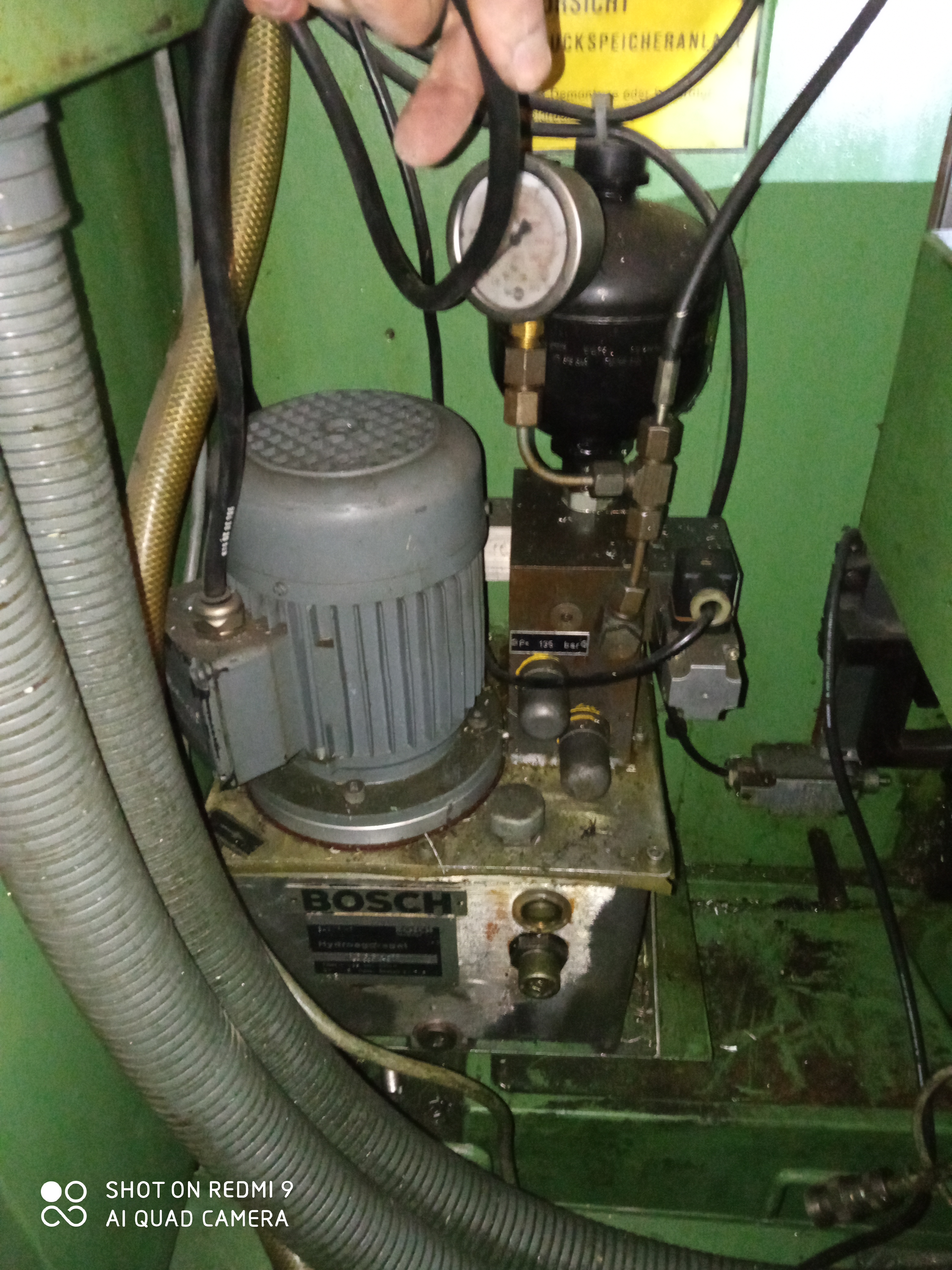

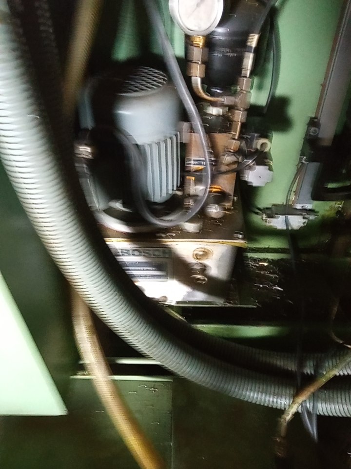

Napedy miałem spalone w szafie i zostały naprawione karty napędów i zasilacz. Przyczyną było najprawdopodobniej przepięcie w sieci. Oś X bazuje i działa. Y tylko jak naciskam ręczne smarowanie to silnik kręci chwilowo. Czy ktoś wie dlaczego smarowanie/ hydrualika blokuje posuw osi Y? Jest tam jakis filtr, czujnik, pływak, jak spuścić olej i nalać nowy? Widać ze jest bardzo stary i gesty.
Tutaj link jak oś Y. Co ciekawe, na początku silnik kręcił w jedną strone a poźniej tylko tak jak na filmiku.
https://www.youtube.com/shorts/RG_A3x_tdPo
