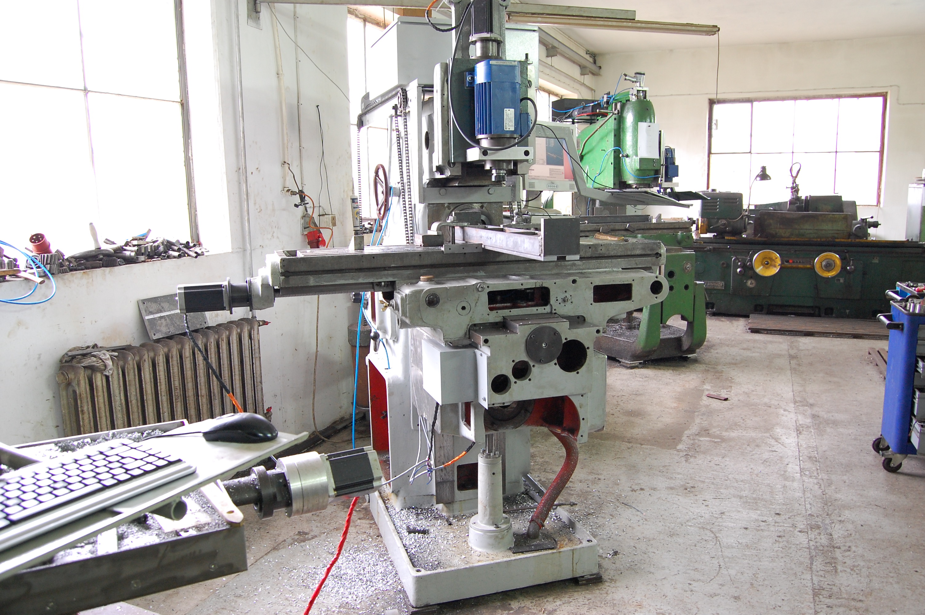

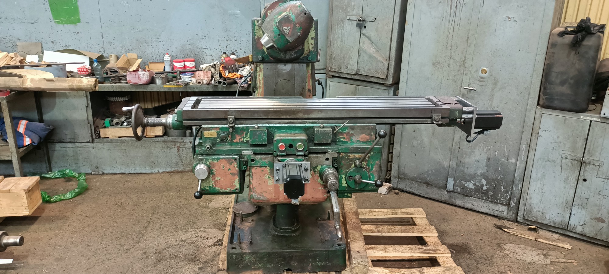

Nie takie niskie obroty 😃 600obr, 500 feeda i 6 mm na raz🙂 nie są to modelki że będę im zdjęcia cykal, ale coś tam mam na telefonie, akurat świeżo zrobiony tos.
Tos FA3.
Całkiem sztywna, x i z na pryzmach, trochę brakuje mi blokady stołu, ale prosta w przeróbce. Napewno zmieniam napęd wrzeciona bo jest strasznie głośna, wszystko idzie przez koła i przy mojej robocie łomocze. Co ciekawe głowica na stożek mk4
Heckert fu1000x250.
Sztywna jak cholera, równie mało precyzyjna. Prowadnice pryzmatyczne jedynie na X. To jeszcze stary model z 1978 więc Y miał listwę mosiężną i ślimacznice 😃 nie było szans na wsadzenie w miejsce ślimaka napędu, także jest przerzucony na lewy bok maszyny. Generalnie tragiczna do przerabiania tym bardziej że X był napędzany ruchoma nakrętką i jest za***iście ciasno pod stołem także nie udało się wbić w stare oprawy i wszystko musiałem dorabiać. Całkiem dobre przeniesienie napędu na pasku zębatym(plus VARIO!!!!) Napewno minus że misa olejowa w stole, a nie pod przekładnią i pompa napędzana z silnika posuwów
Jeszcze mam Fu251 bułgarską, powiedzmy że taki biedniejszy heckert. Sztywna, głośna. Na minus, że nie ma płynnej regulacji obrotów jak w heckercie.
Teraz mam dłutownice poprzeczną która czeka na przeróbkę, miała być z niej szlifierka, będzie frezarka.

Tutaj heckert. Codziennie wykonują właśnie te. Typ pracy. 6 mm na raz. Sprzątanie uciążliwe po nich, dwie taczki trocin każdego dnia 😃

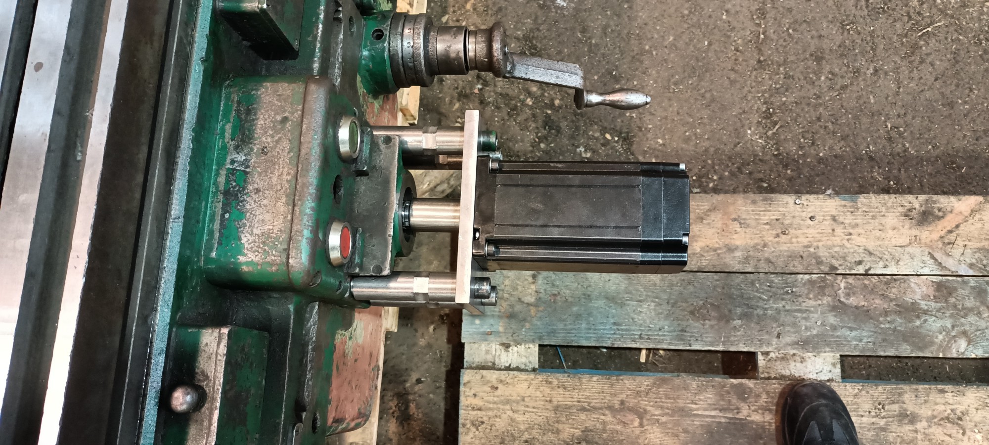

W jaki sposób masz połączone silniki z walkami ? Jakieś tuleje z klinami?. Zastanawiam się ciągle czy robić tak jak Ty czy koła pasowe 🤔

Przez sprzęgło kłowe.
Tuleja którą widzisz to do osiowania silnika ze śrubą. W płycie mam wyfrezowane gniazdo na silnik, a te dystanse między płytą a stołem mają z dwóch stron gwint, tak by można było ustawić płytę prostopadle do osi śruby. Jeżeli tego nie zrobimy to sprzęgło skrzypi bo nie ma osi.
Na pasku łatwiej wszystko ustawić.
Ja adaptowalem w tosie stare oryginalne oprawy, trochę tulejowania, wytaczania i w miejsce śrub wkrecalem kołki do ustawiania płyty z silnikiem.
Dodane 7 minuty 22 sekundy:
W kwestii silników to polecam serwokrokowe, nie duża różnica w cenie a będziesz zadowolony. W osi X mam korbkę zostawioną z drugiej strony, i jak się siłuję z silnikiem to zawsze wraca w pozycję. Szczególnie przydatne przy ostrym oraniu.

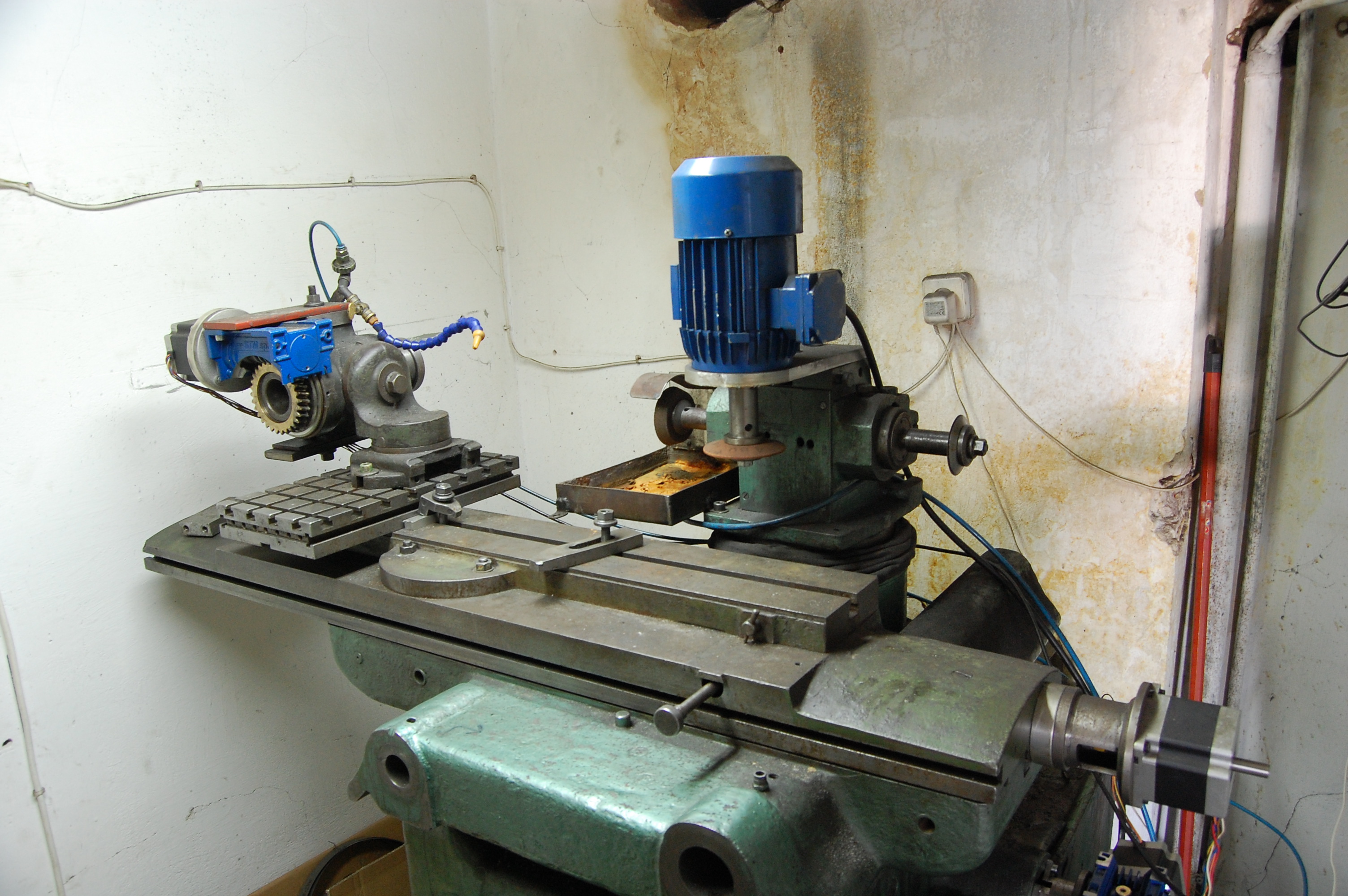

Post napisał: kamar » 30 sty 2022, 18:31
I w większym gabarycie :

Na czym te wrzeciono jeździ? Tam masz jakieś ślizgowe prawadnice? Czy na wózkach?
Podoba mi się prowadzenie kabli, takie w moim stylu : D
