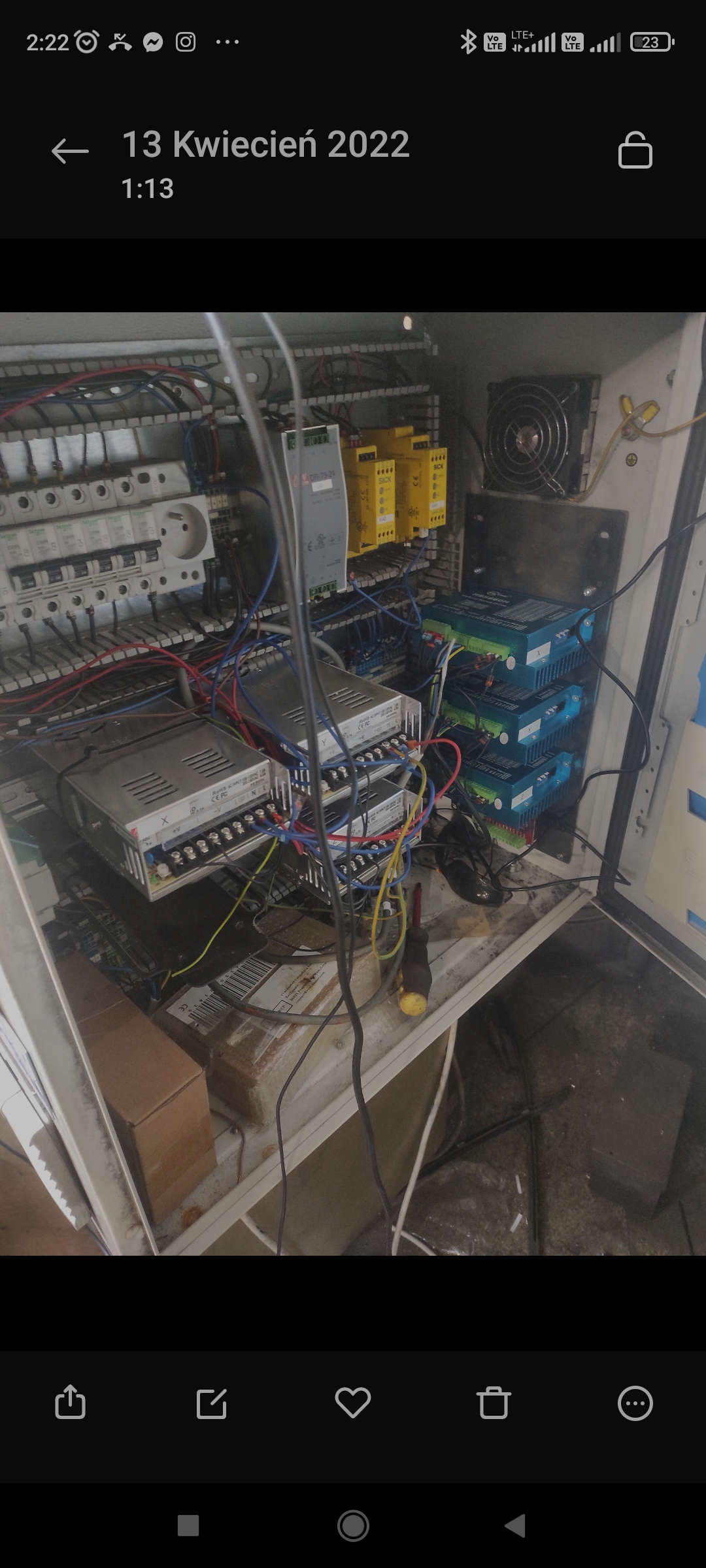

Dzisiaj nastąpiło pierwsze uruchomienie. Silniki 12 nm. Sterowniki hybrydowe. Zasilacze 60v. X jeździ, y prawie w ogóle z ciągłymi błędami sterownika, Z nawet x hydraulika nie rusza. Myślicie że trzeba będzie zastosować większą przekładnie?. Dziwne widzę że Wasze maszyny pracują z mniejszymi silnikami.

rezolutnydaniel pisze:Zakres jest 30-110v. Chińczyki dały 60 v zasilacze :).
Przede wszystkim zmierzyć do ilu spada napiecie w trakcie obciążenia to bedzie widać czy sam zasilacz ma odpowiednią wydajnosć prądową.

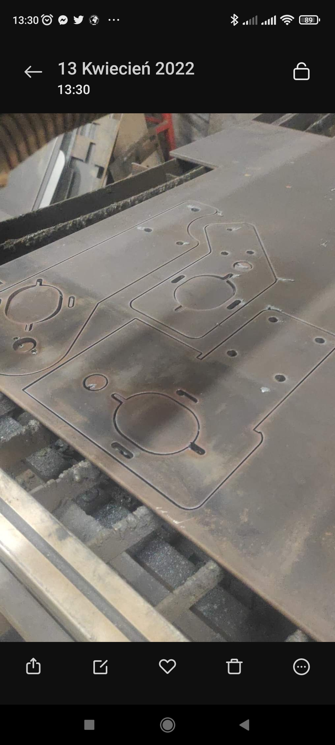

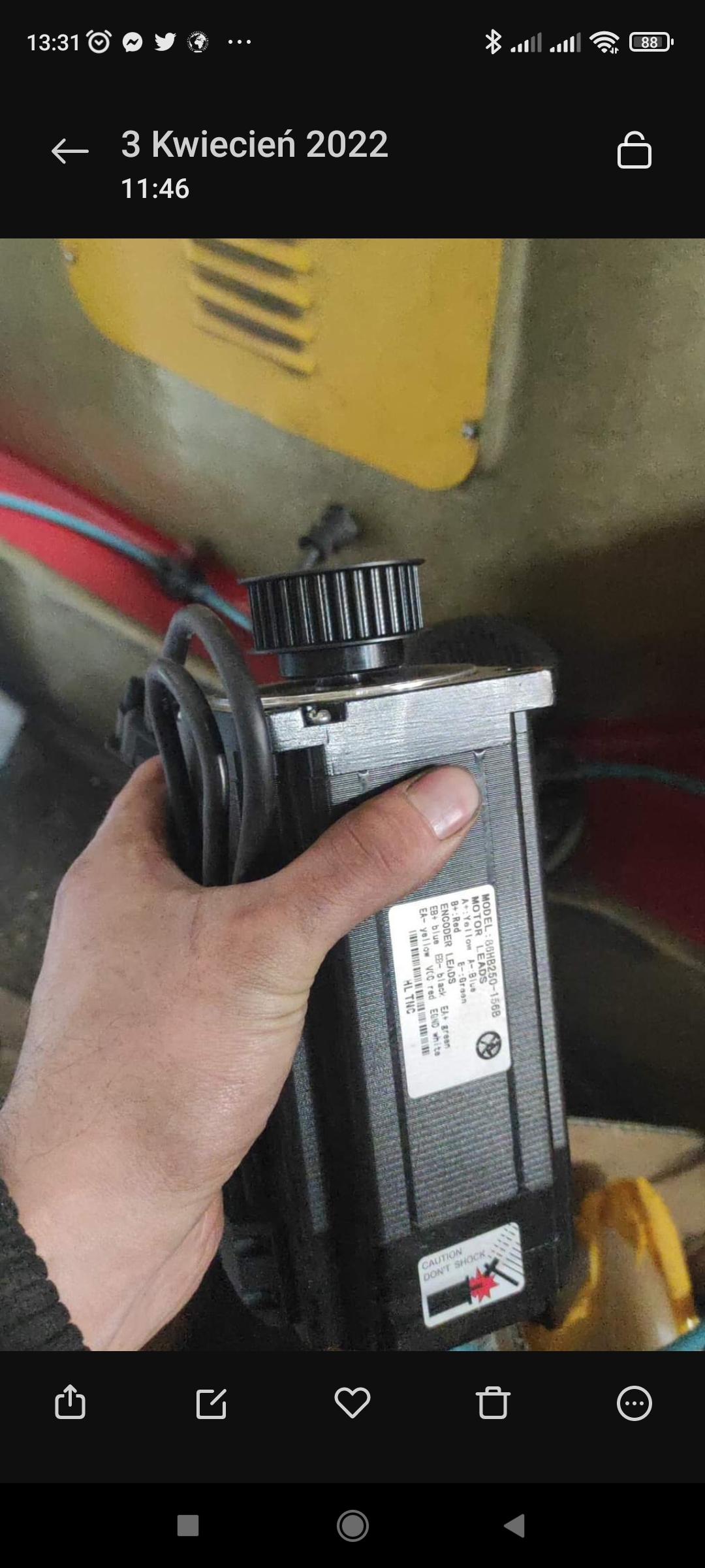

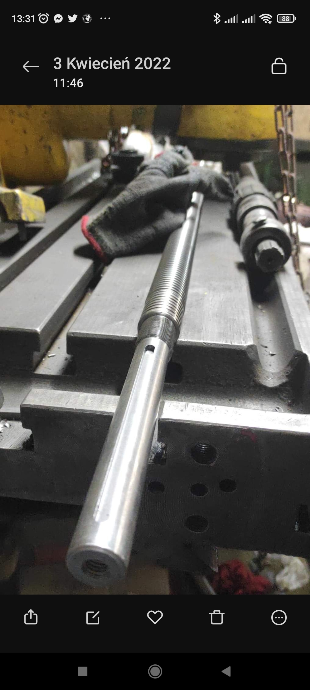

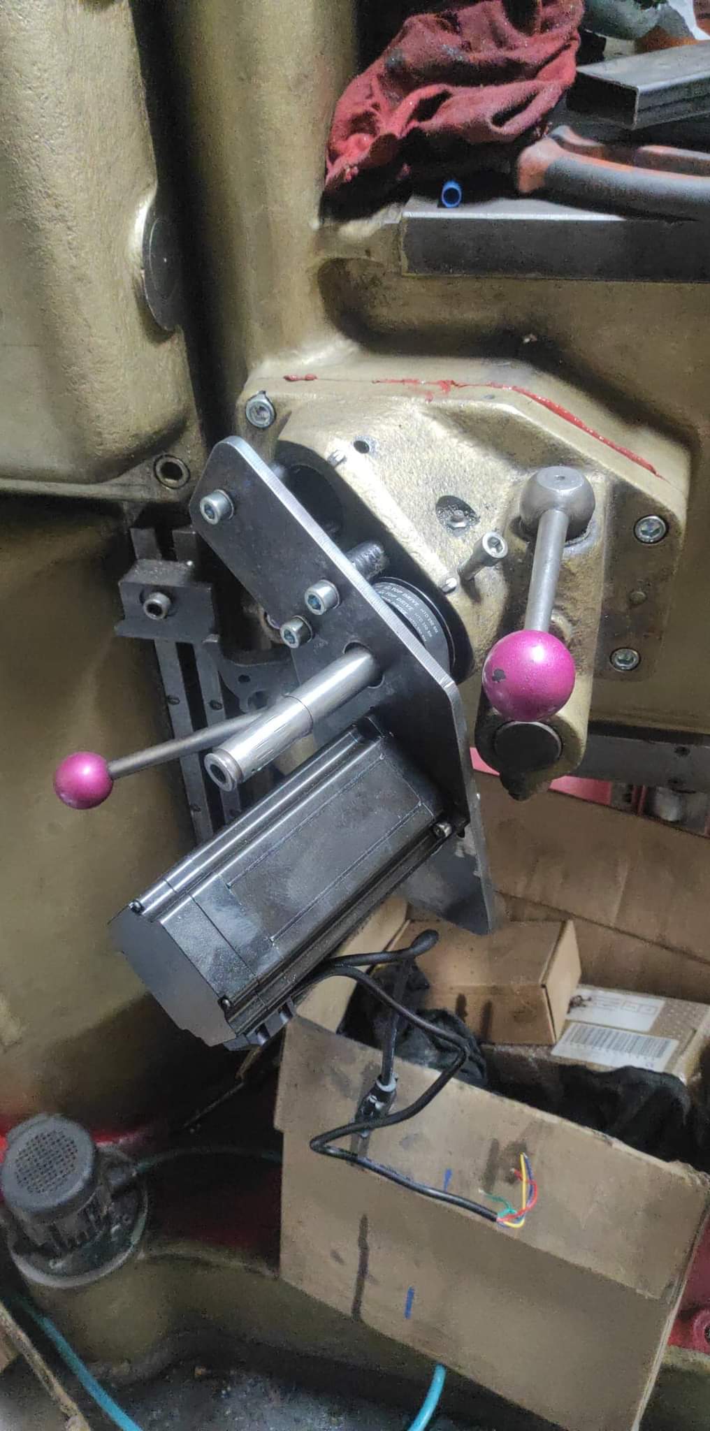

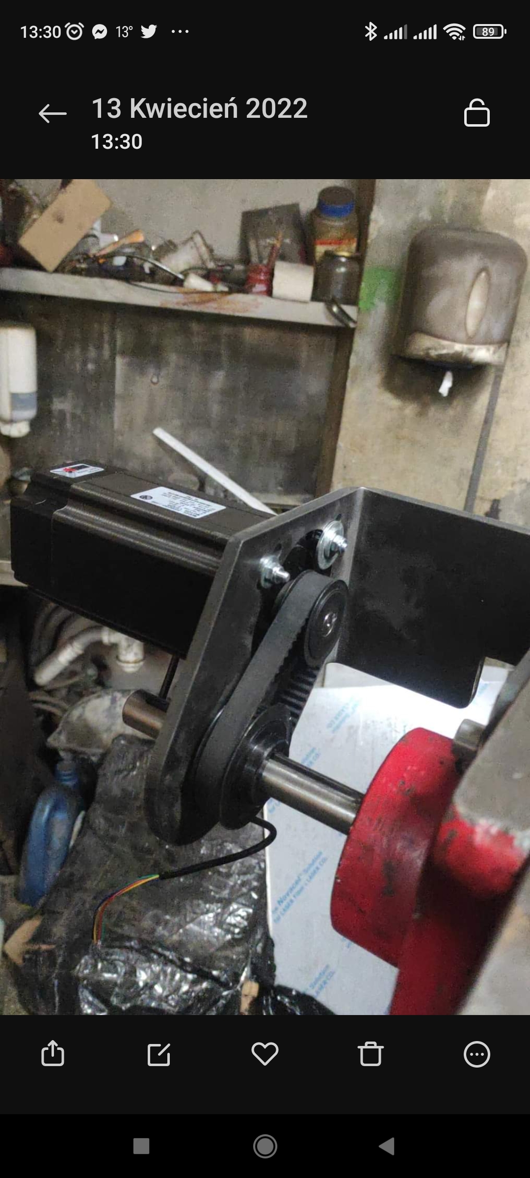

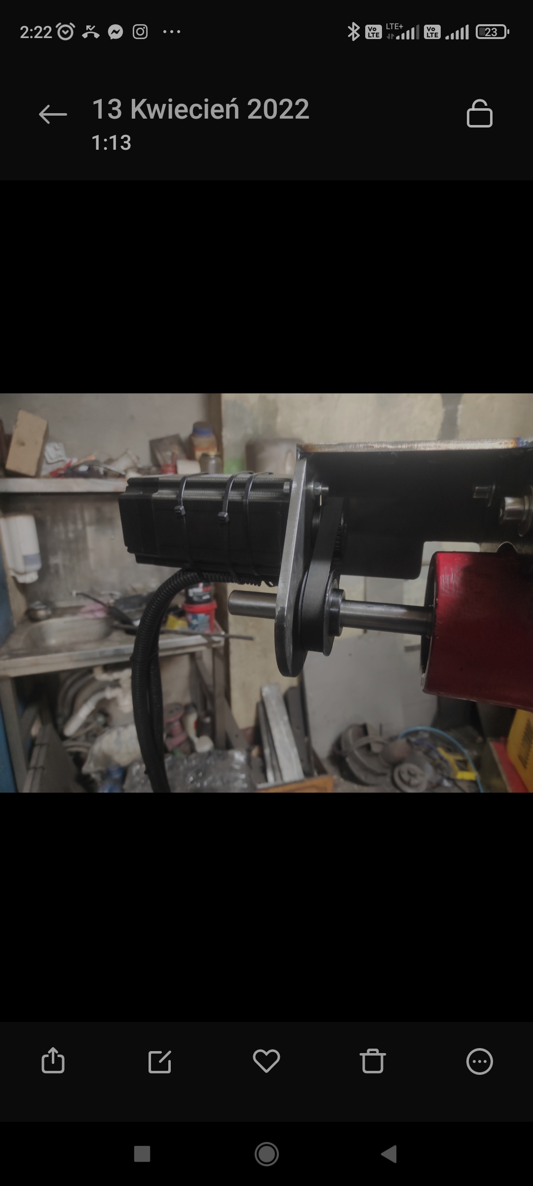

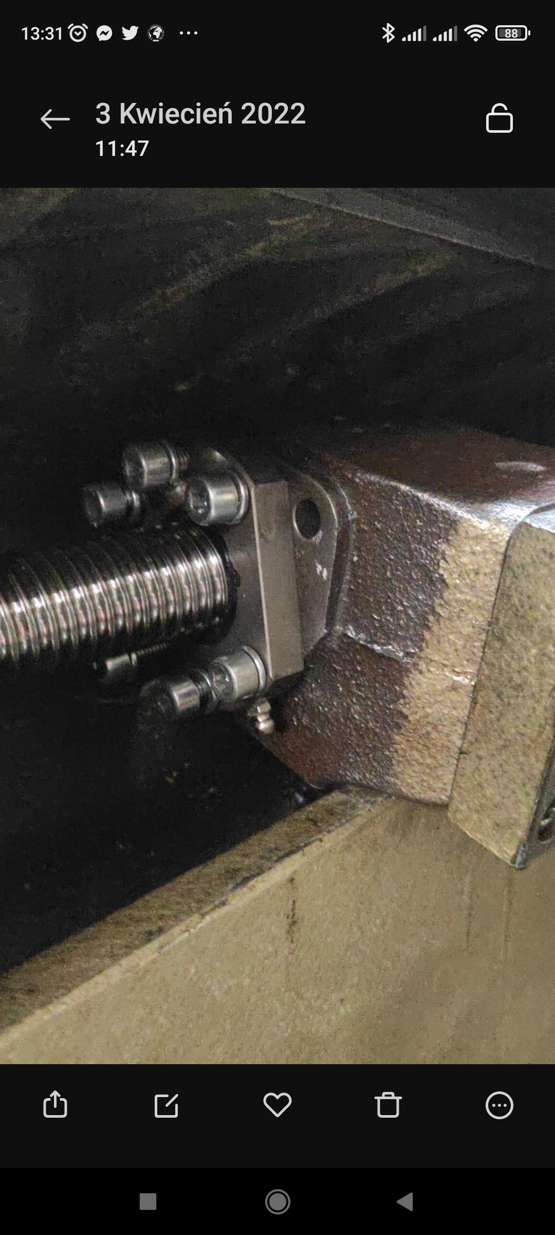

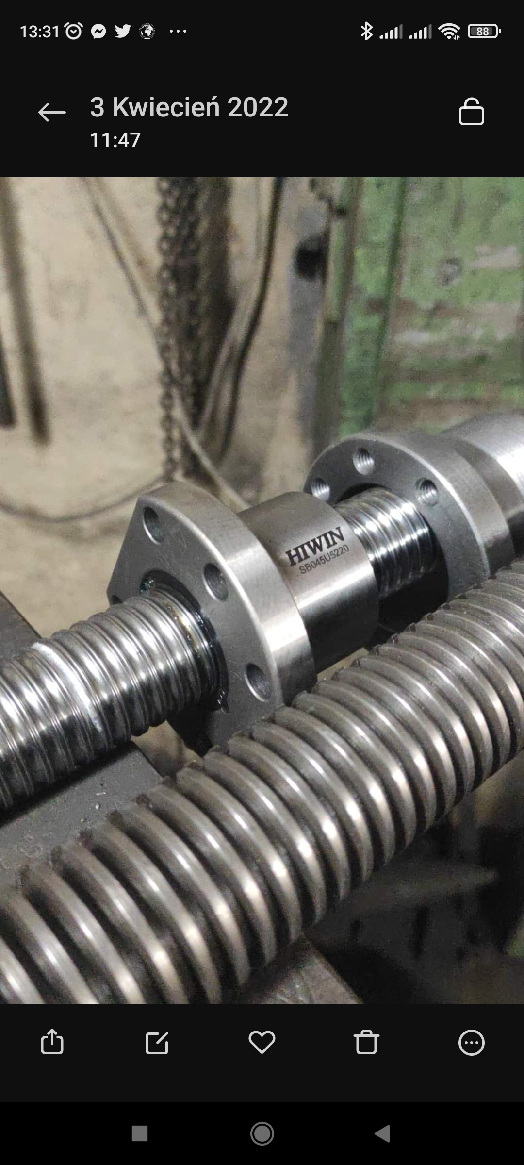

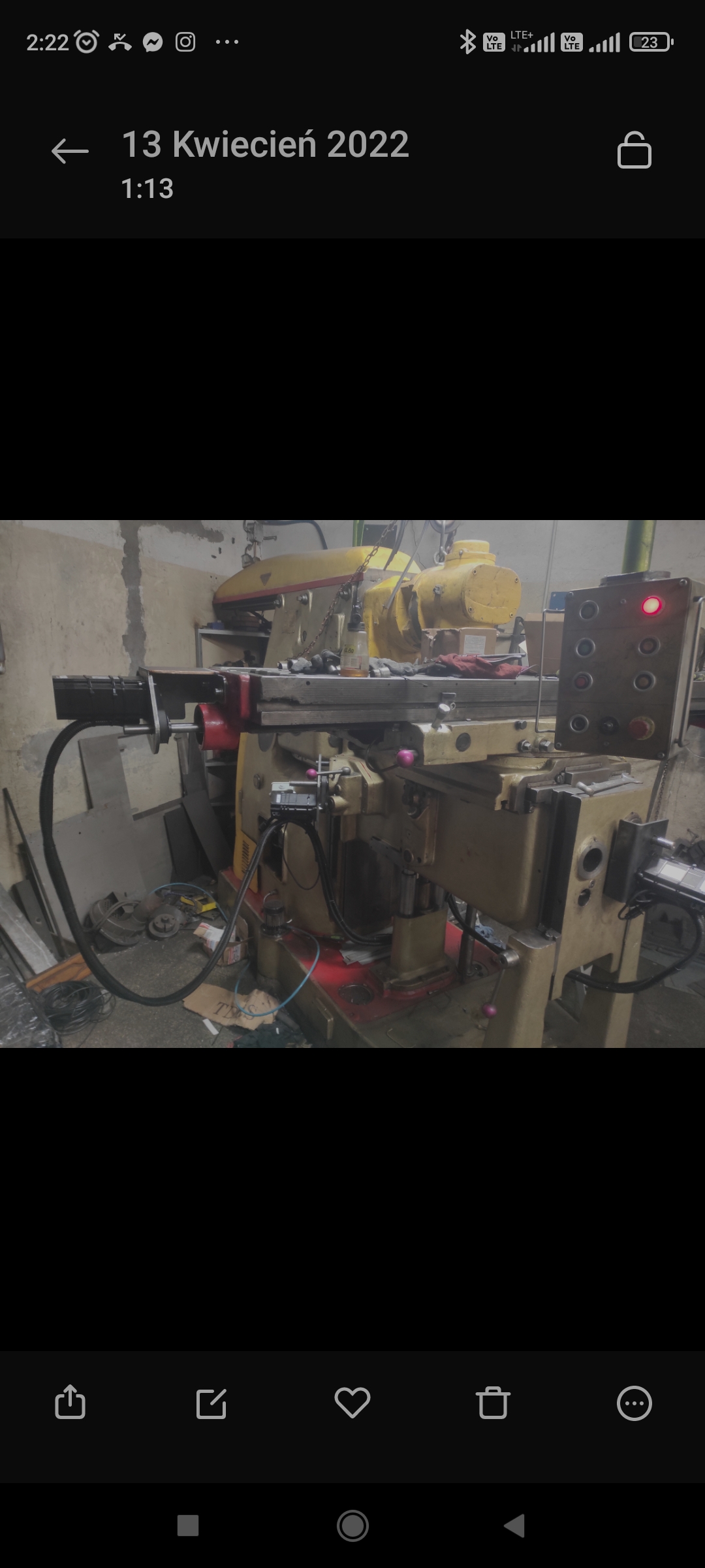

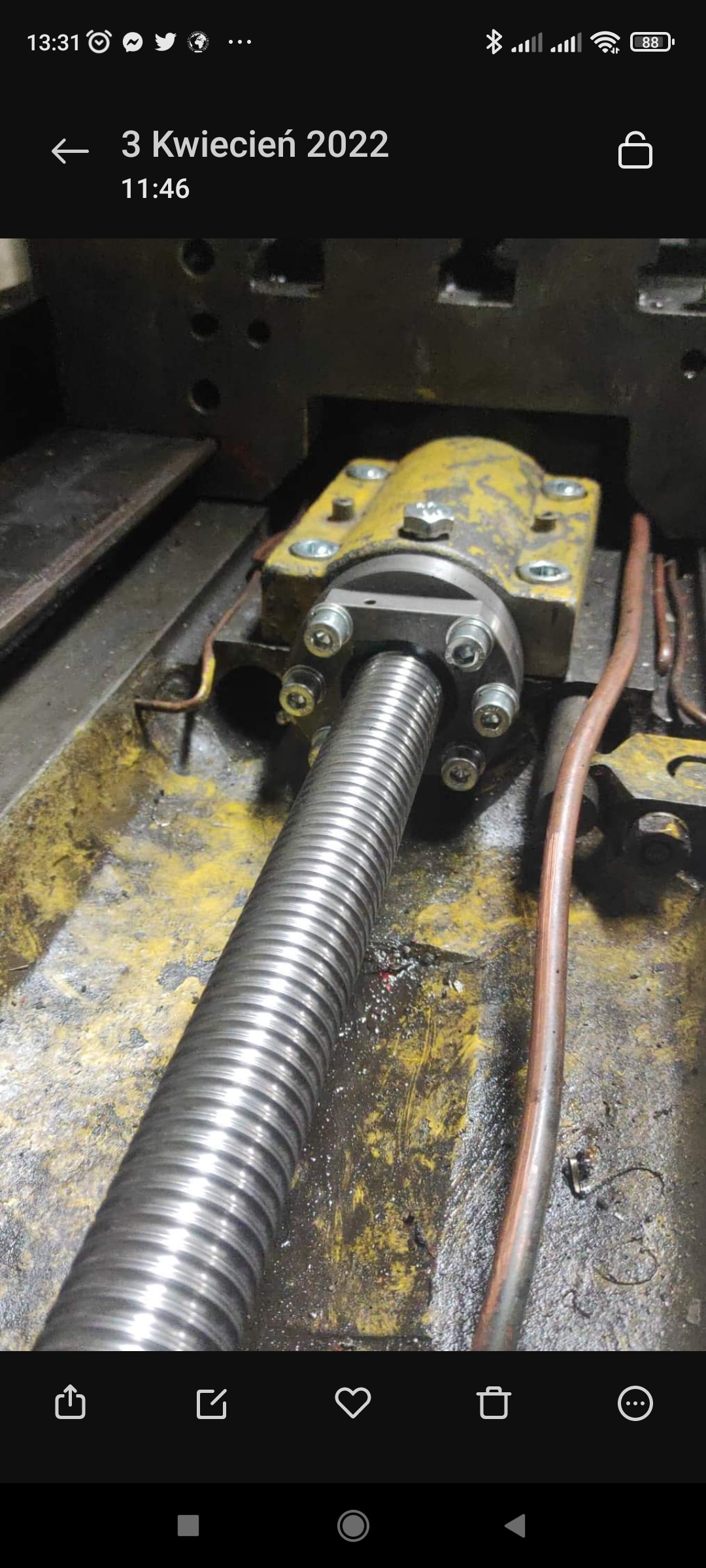

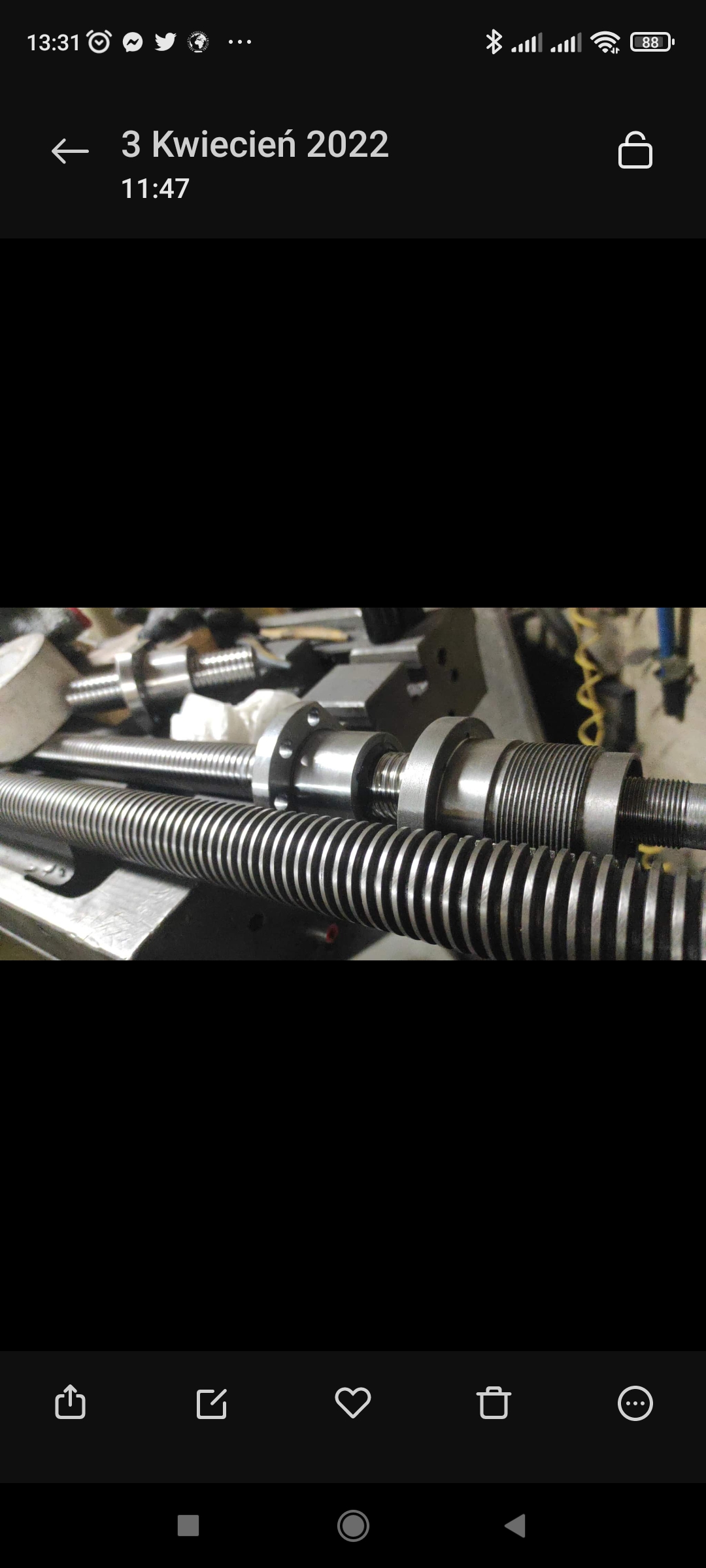

Nagram Wam filmik jak najbardziej. Co do zasilaczy - sprzedawane są w komplecie wraz z silnikami z aliexpress. Mean Well 60V DC 400 W.

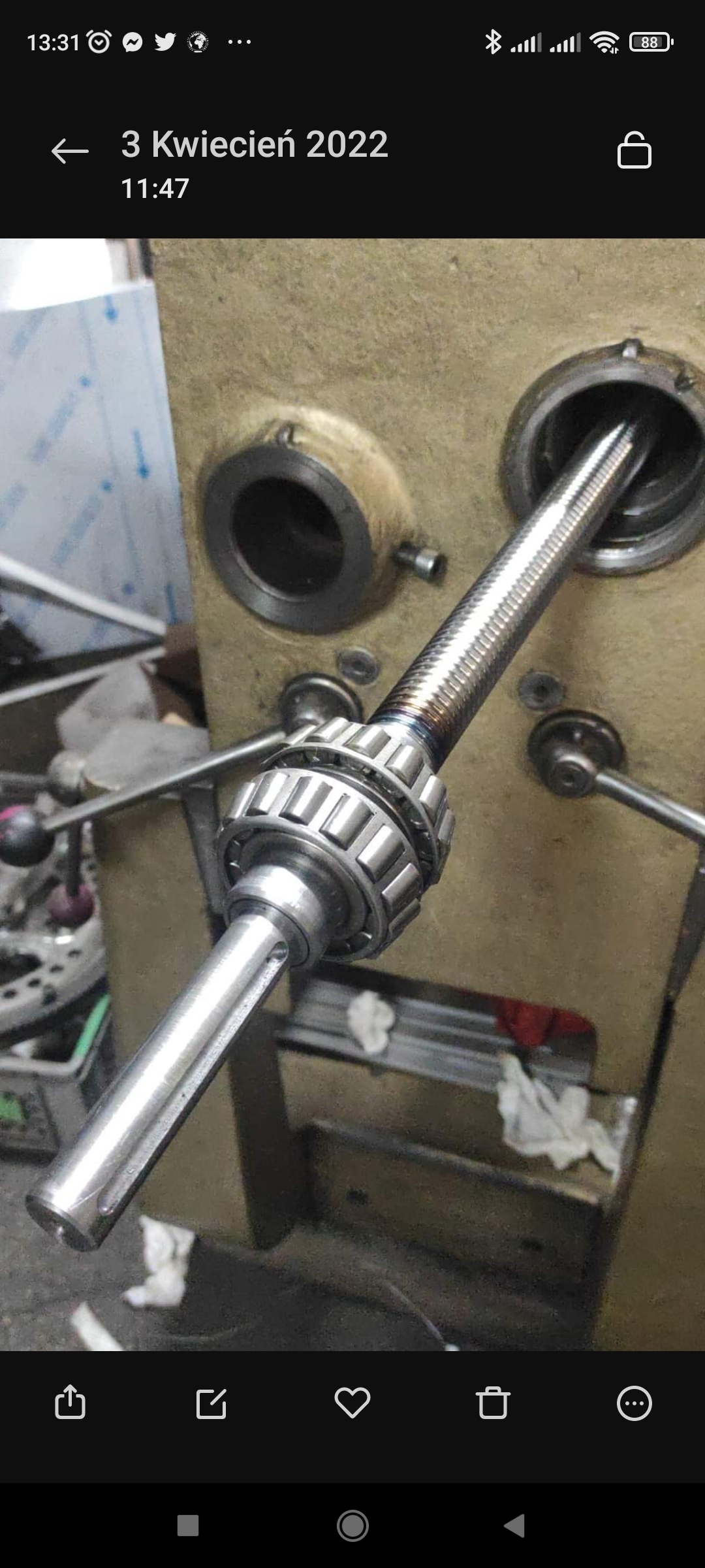

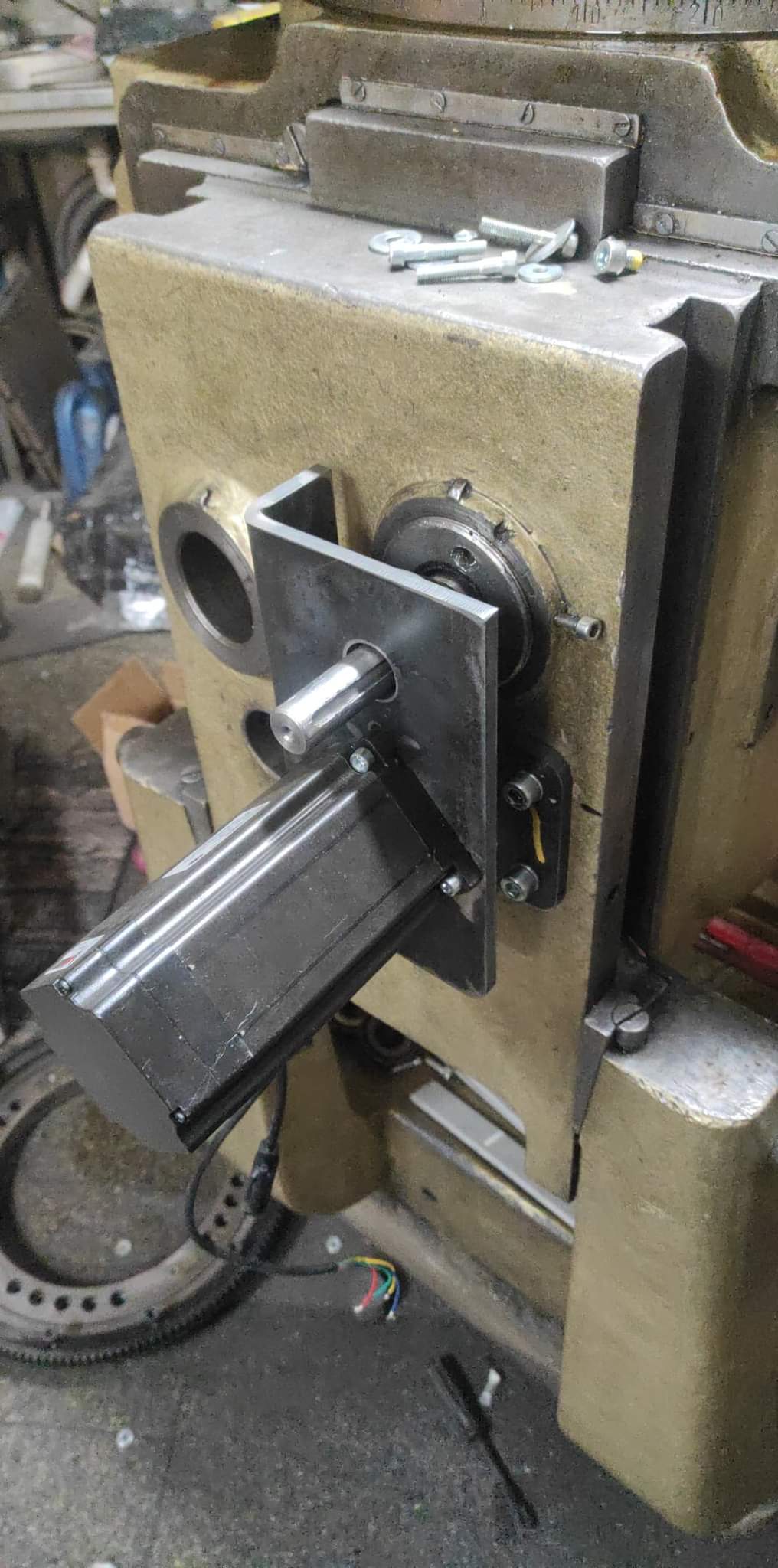

Na stole plazmowym silniki sprawdzają się bardzo dobrze. Nie mam z nimi żadnych problemów. Tutaj doszła duża masa do poruszenia aczkolwiek będę się tego trzymał bo widzę, że wasze konstrukcje działają, a nie raz są zastosowane silniki o niższych parametrach. Może też jest coś z mechaniką. Oś X kręcę dosłownie ręką bezpośrednio za wał śruby kulowej. Jeśli chodzi o Y to jest "bardzo" ciężko ( kręcąc żabą około 30-35 Cm długą czuć mocny opór ). Z w ogóle nie udało mi się ukręcić silnikiem ale może to kwestia regulacji jeszcze ciśnienia na hydraulice. Podeślę zaraz parę zdjęć mechaniki, mam ich mało bo nie było czasu na fotoreportaż ale widać jak jest to wszystko skonstruowane.

Nie sugeruj sie ze nowe i ze dedykowane. Zawsze moze trafić się jakaś wada wiec sprawdzenie i wykluczenie jakiejś usterki jest tu na pierwszym miejscu.
rezolutnydaniel pisze:Jeśli chodzi o Y to jest "bardzo" ciężko ( kręcąc żabą około 30-35 Cm długą czuć mocny opór ).
No to zapomnij że to pociągnie krokowiec 12NM. Szukaj co tak stawia opór i usuń to bo to jest przyczyna.

Dorzuć wyższe zasilanie, miałem podobny problem w podzielnicy która ma dosyć mocno skasowany luz i ślimakiem ciężko było kręcić, sterownik 7.2A 80vac 110vdc, przy zasilaniu 56vdc silnik nie ruszał, na bardzo wolnych obrotach ledwo kręcił, zasiliłem transformatorem 78vac i śmiga aż miło, 12.5nm to dość duże silniki ze sporą indukcyjnością i potrzebują napięcia aby je "napełnić", przy krótszym silniku np. 4.5nm nie ma wielkiej różnicy czy małe napięcie czy wysokie...

Dzisiaj troszeczkę pogrzebałem przy śrubie Y rzeczywiście było trochę ciasno wyrzuciłem stare kołki z mocowania i przykręciłem bez nich. Pracuje lżej. Maksymalne prędkości jakie mogę w miarę uzyskać to około 500mm/min w miarę stabilnie. Powyżej wywala już błędy. Podobnie przy bardzo niskich typu 10 mm/min Na Z wrzuciłem dzisiaj dodatkowo przekładnie chińską dedykowaną do silników NEMA 34 o przełożeniu 1 do 20. Jeżdzi góra dół bez problemu ale musi być włączona hydraulika. ( Dołożę w przyszłości osobną pompę hydrauliczną lub przeciwwagę ). Dodatkowo musze jeszcze powyciągać wszystkie zębatki od posuwów ze środka bo silnik kręcąc śrubą kręci również wszystkimi tymi zębatkami. X pracuje bardzo ładnie. Wszystkie testy póki co są wykonywane "na sucho" czyli bez materiału. Może w tym tyg. uda się coś przefrezować.
PS. Mateusz wspomniałeś o transformatorze, czy można w takim razie wyrzucić zasilacze DC i wrzucić jeden duży transformator ?

U mnie jest właśnie jedno trafo i podłączone jest do niego 5 sterowników, moim zdaniem lepsze rozwiązanie niż kilka małych zasilaczy ponieważ pracująca oś może pobrać tyle ile potrzebuje, gdy inne stoją i nie pobierają w tym czasie maxa. przy 60vdc moc silnika to nieco ponad połowa jego możliwości. Jak masz możliwość zasilania sterownika 80vac to wrzucaj goły transformator jak najbliżej tej wartości i zapomnij o mostkach prostowniczych.
