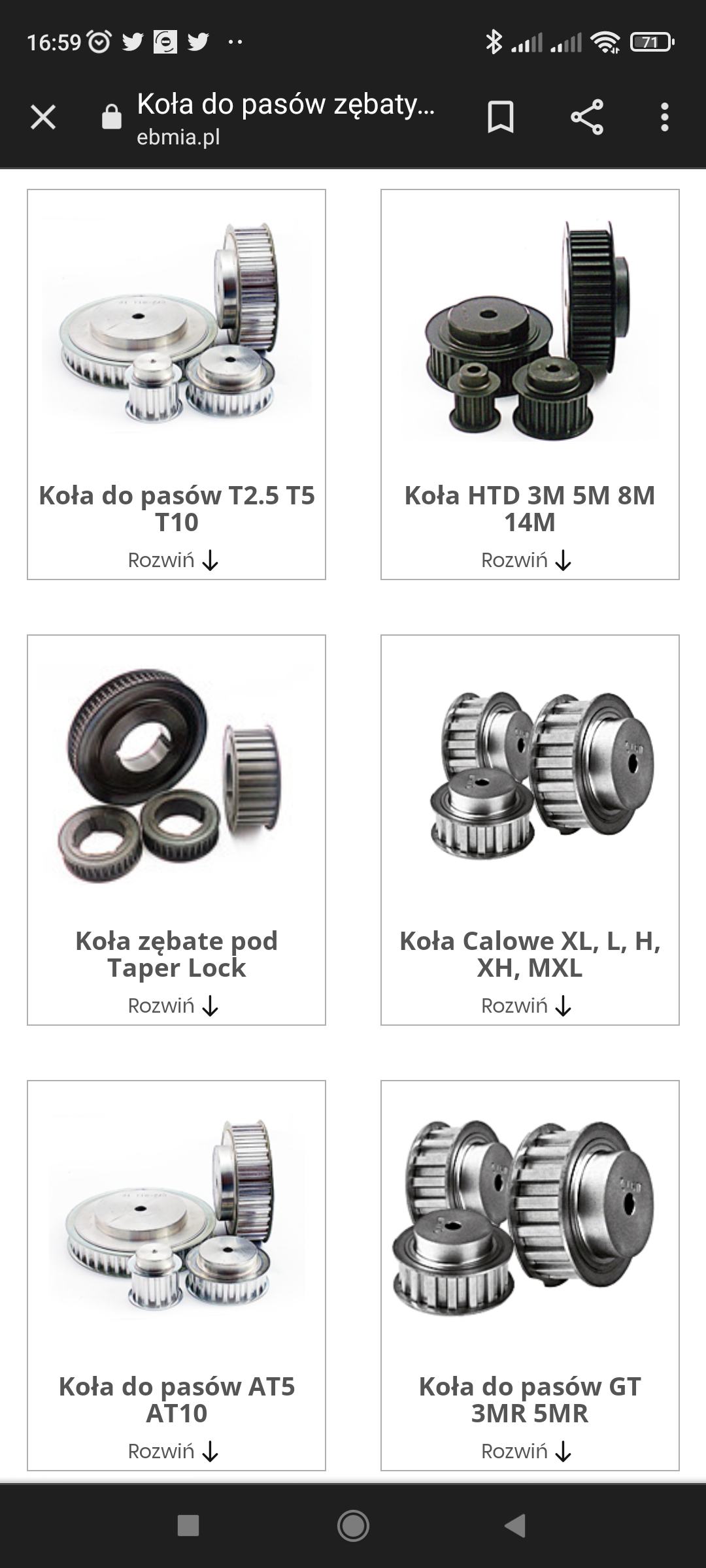

Post napisał: rezolutnydaniel » 27 sty 2022, 17:03
Panowie czy warto przepłacać ? Przedstawiam rodzaje kół paskow zębatych dostępnych w jednym z najbardziej popularnych sklepów.
