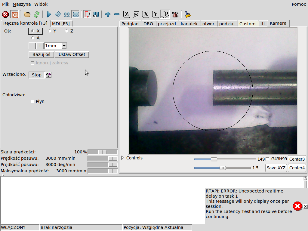

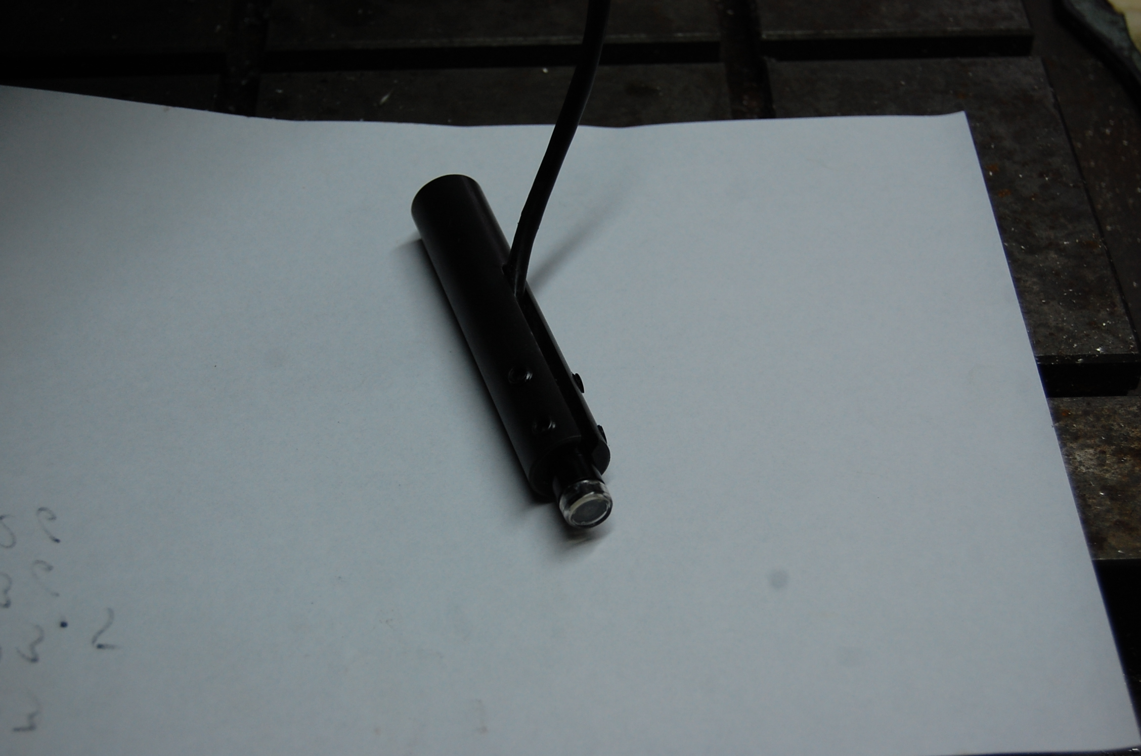

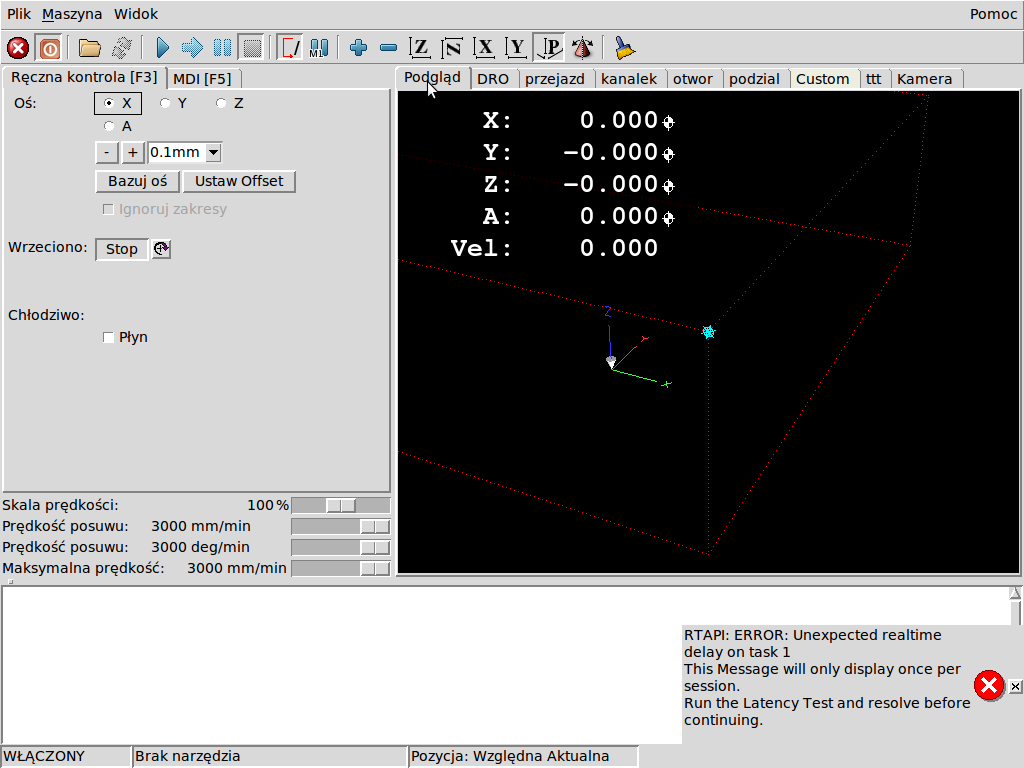

Powolutku :) Tuż przed fajrantem dostałem zabawkę. Mocowanie na szybko i próba. Parę rzeczy trzeba jeszcze dopracować, m.in. wyświetlanie współrzędnych bezpośrednio na obrazie z kamery czy odpowiednie oświetlenie. Ledy powodują odbicia na materiale.
[ Dodano: 2013-10-25, 08:27 ]
Pierwsza poprawka. Obiektyw kamerki nie jest idealnie w osi obudowy i trzeba jakoś ją regulować w mocowaniu.

oświetlenie ukierunkujcie, albo rozproszcie bo będą cienie, które utrudniają pozycjonowanie.
Poza tym, dokładność takiej kamerki to do jednego pixela, czyli wbrew pozorom bardzo dużo. Jeżeli 640x480, to mamy np. 640px na np. 10mm(jeżeli ten otwór tyle ma średnicy), to wiemy, że wychodzi mw 64px na 1mm co jest już b.dużą dokładnością (w założeniu +-4px dokładności na aproxymację kolorów). Najlepsze kamerki do takiej roboty, to czarnobiałe, gdzie jeden pixel odpowiada jednemu pixelowi na pobranym obrazie. W rgb kolory się aproxymuje przez co obraz jest mniej dokładny.

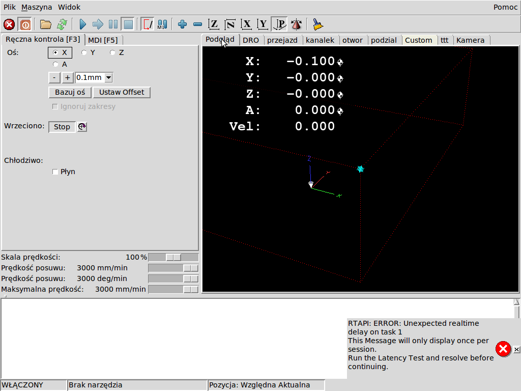

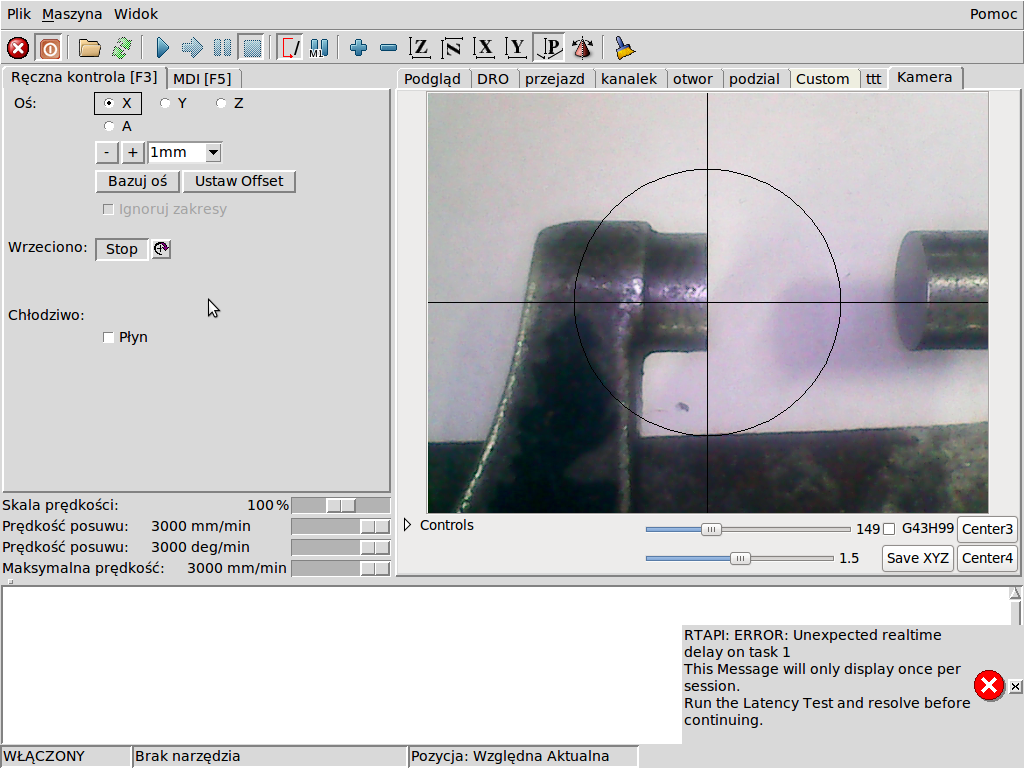

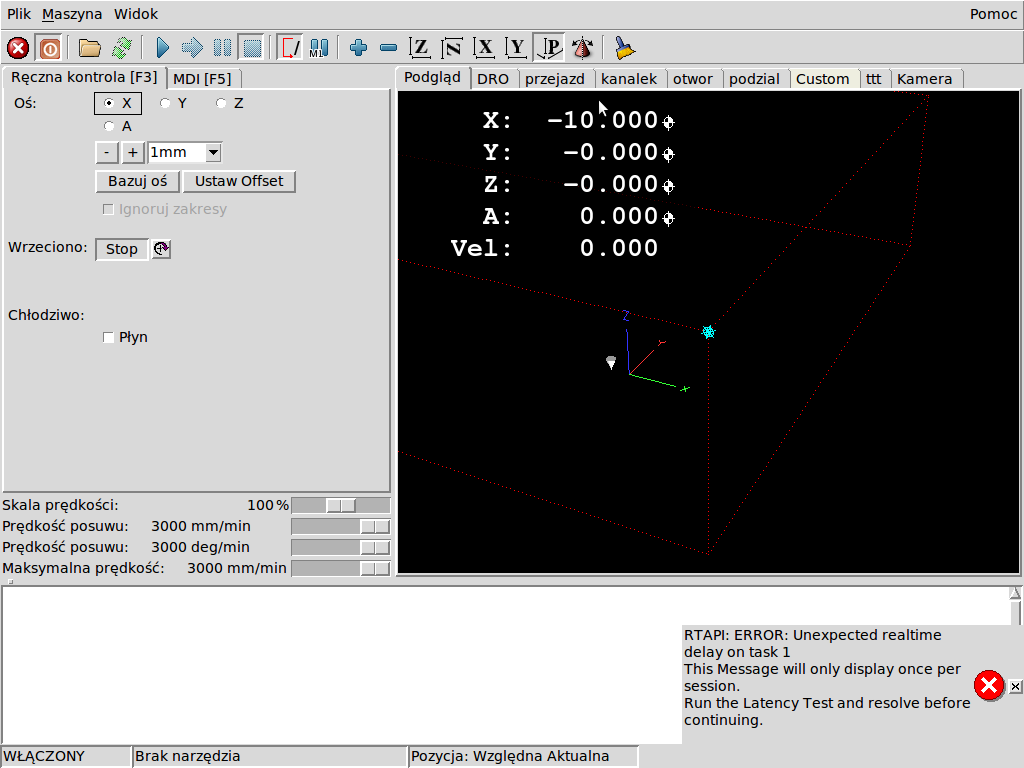

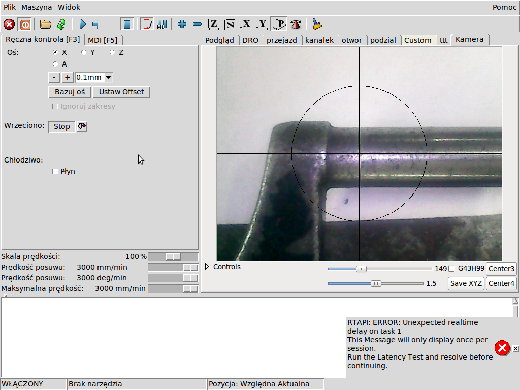

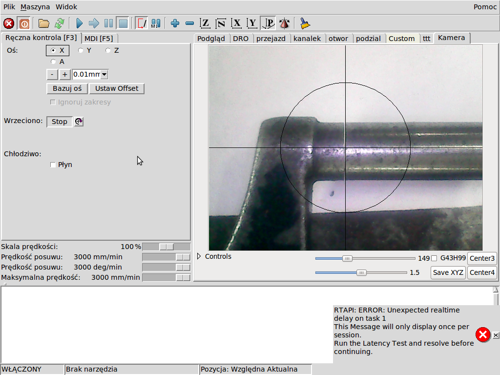

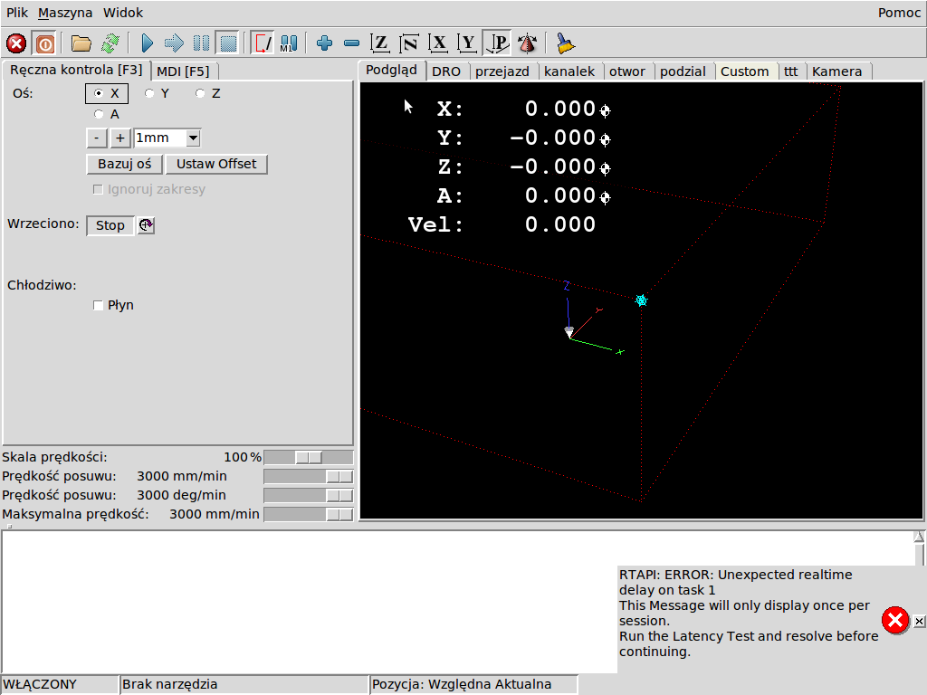

Zabawy ciąg dalszy :)
Obrazek Obrazek
Obrazek Obrazek
Obrazek Obrazek
Obrazek Obrazek

Przydałby się obiektyw o węższym kącie widzenia. Co to za kamerka? Ja mam taką używaną w monitoringu, miałem użyć jej w mojej pick&place. Do konwersji obrazu na cyfrowy służył konwerter pal->usb. Do mojej mogę zakładać różne obiektywy - tym sposobem miałem powiększenie 5x.

Im większe powiększenie obiektywu tym bardziej tracisz na zakrzywieniu obrazu. Bardzo fajne efekty uzyskiwaliśmy przy pick&place dla kamerki zwykłej webowej logiteca.

syntetyczny pisze:Im większe powiększenie obiektywu tym bardziej tracisz na zakrzywieniu obrazu.
Jak dajesz obiektyw o mniejszym kącie widzenia to zmniejszasz zakrzywienie. Ja napisałem, że uzyskałem powiększenie 5x, nie dałem obiektywu powiększającego 5x. Chyba nie muszę już tłumaczyć z czego wynikło to powiększenie, bo sam to opisałeś wcześniej.

ezbig pisze: Jak dajesz obiektyw o mniejszym kącie widzenia to zmniejszasz zakrzywienie. .
Zaś skupiacie się na drobiazgach. Najważniejszą sprawą jest pewne i powtarzalne zamocowanie kamery na maszynie. Może tu jakieś pomysły ? :) a najlepiej sprawdzone sposoby :)
