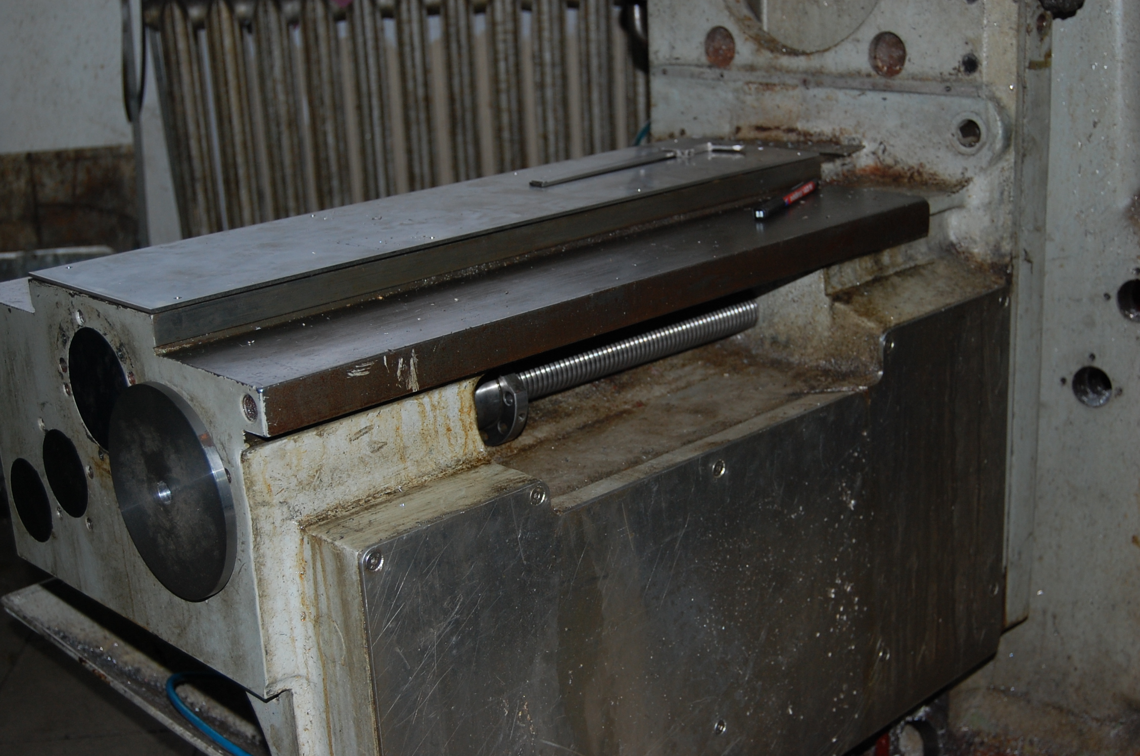

To jest krokowiec, z minimalnym nie ma problemu :) Max to 2500/3000 mm/min.
bartuss1 pisze:, moze za duzy kontrast tego "obdrapanstwa" niewypiaskowanego (niewysrutowanego),
Za to obrobione do kantu co nie u wszystkich norma :) a potem mają " karby "
[ Dodano: 2013-10-09, 08:38 ]
Śruba jakby stąd była :)

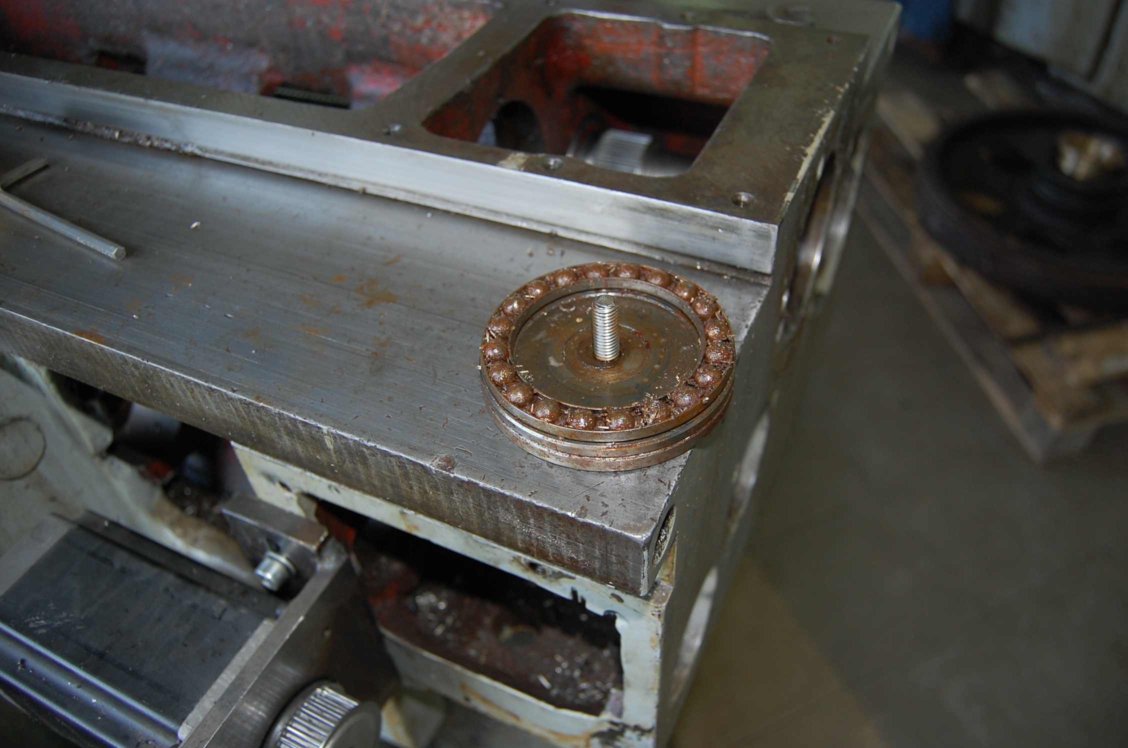

A tak wyglądało łożysko oporowe śruby podnoszenia stołu.

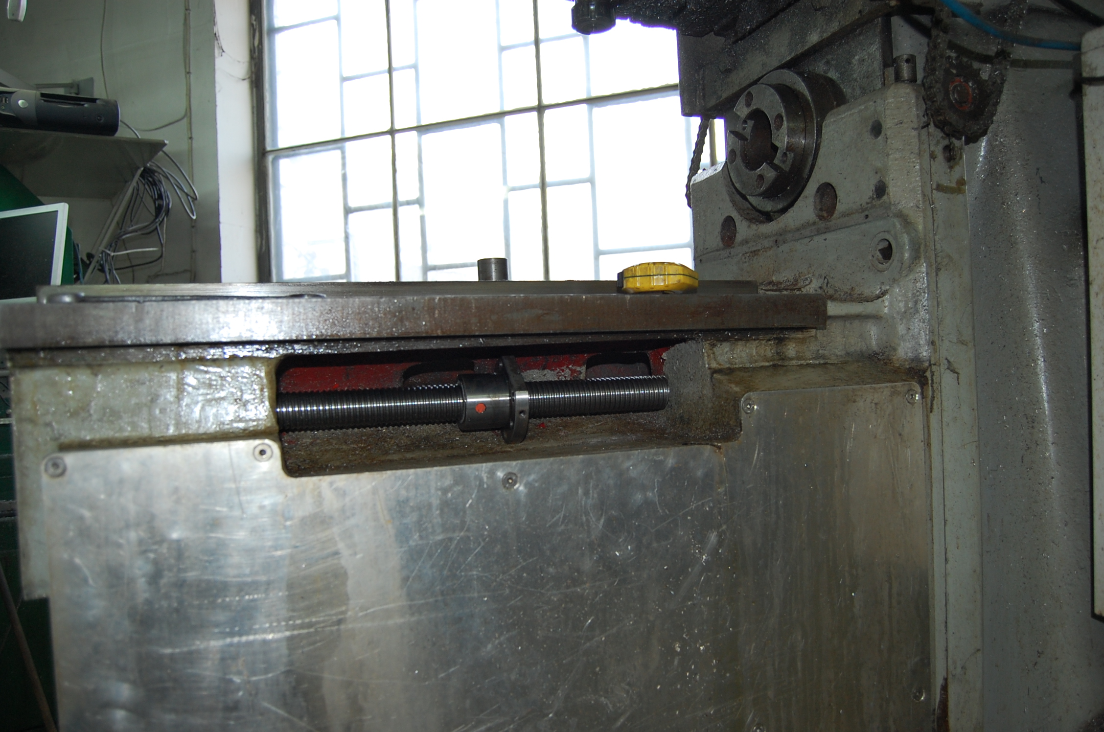

Post napisał: kamar » 10 paź 2013, 17:27
Teraz syfić nie będzie :)

Chyba fabrycznie śruby były bo bokach w tych wynalazkach....
W ogóle jakie śruby masz na supportach podłużnym i poprzecznym? Fi , skok .
Po zdjęciach widzę ,że chinki ... w związku z tym mam pytanie jak luzy na nich po takim okresie eksploatacji?

32x5?
Posty w temacie: 262
Posty: 16285
#430
Post napisał: kamar » 10 paź 2013, 18:16
Tak, 32x5.
Chinki i to "no name" :) Też się dziwię ale po tych dwóch latach zero zużycia.
