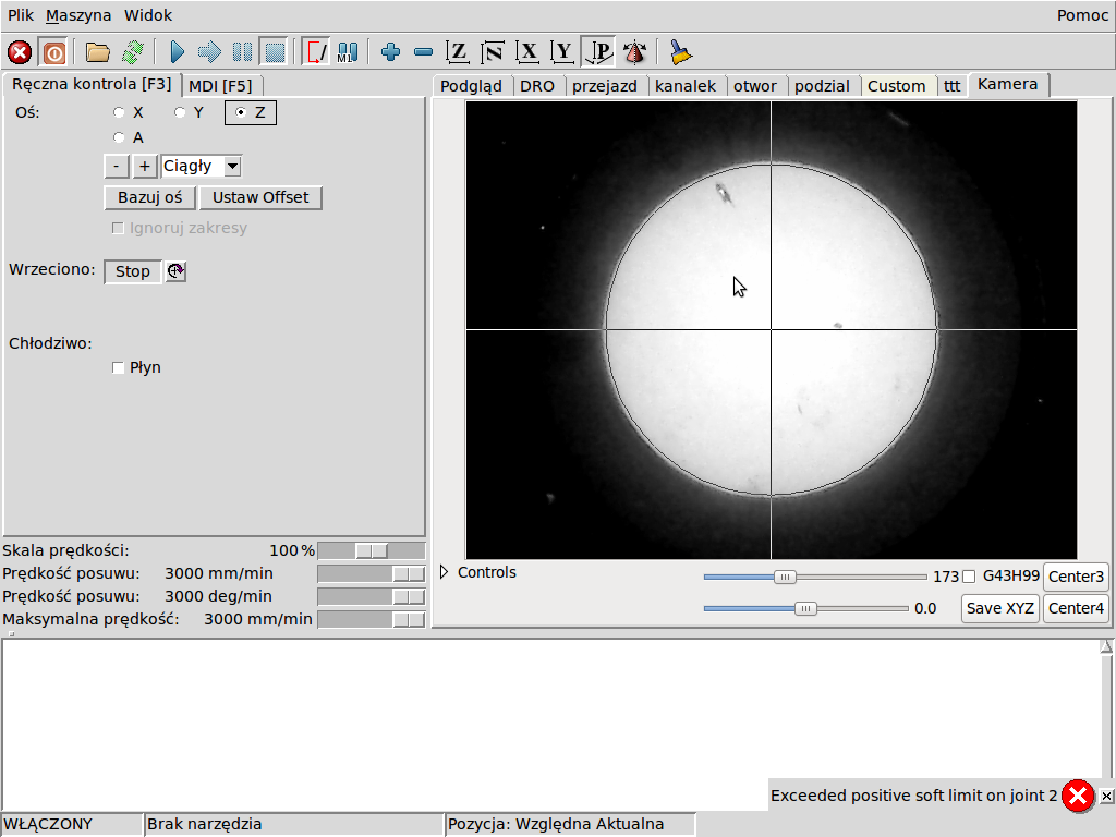

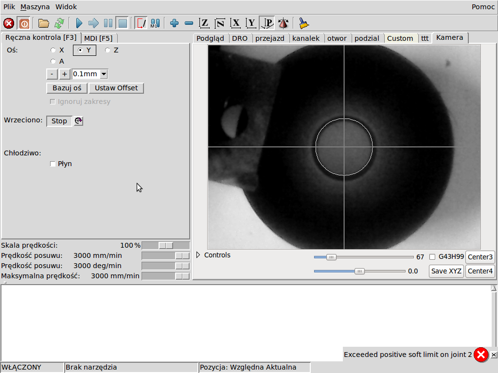

Post napisał: kamar » 25 paź 2013, 17:01
ezbig pisze:
Może lepiej zamocować ją na stałe przy wrzecionie
Ino na której maszynie ? Potrzebne zbyt sporadycznie aby mocować na każdej, ale przydać się może na każdej. Na tokarkach też np. do skopiowania wału wieloczopowego.
Pobawiłem się trochę robaczkami przy mocowaniu i wyszło w sumie nieźle, dla mnie akceptowalne.
Błąd przesunięcia przy podniesieniu zetki o 100 mm widać na drugim zrzucie.

kamar pisze: Zaś skupiacie się na drobiazgach. Najważniejszą sprawą jest pewne i powtarzalne zamocowanie kamery na maszynie. Może tu jakieś pomysły ? :) a najlepiej sprawdzone sposoby :)
No więc ja bym po pierwsze oprawił ją w lepszą obudowę bez regulacji, np. coś w rodzaju 2 pryzm - kanciatych lub półokrągłych tak aby nie miała możliwosci się juz ruszać, a dopiero ten uchwyt zamocować na ''kątowniku'' który to bym wyregulował i taki kątownik z kamerką dopiero mocować na maszynie.
Robaczki to pewnie z czasem się troszkę zruszą....
Posty w temacie: 262
Posty: 16285
#454
Post napisał: kamar » 25 paź 2013, 18:43
IMPULS3 pisze: Robaczki to pewnie z czasem się troszkę zruszą....
To się dokręci :) Na razie tak zostaje. W miarę potrzeby wtykam w każde wrzeciono czy multifiksa.

Post napisał: kamar » 26 paź 2013, 09:13
syntetyczny pisze:Powinno równie dobrze działać:)
Dobrze jest jak jest :) Zwymiarowanie 1.5 m wału z nastoma czopami zajęło mi może 10 min.
Gorzej, bo na jednej maszynce, przy próbie odpalenia camview mam komunikat "naruszenie ochrony pamięci "
