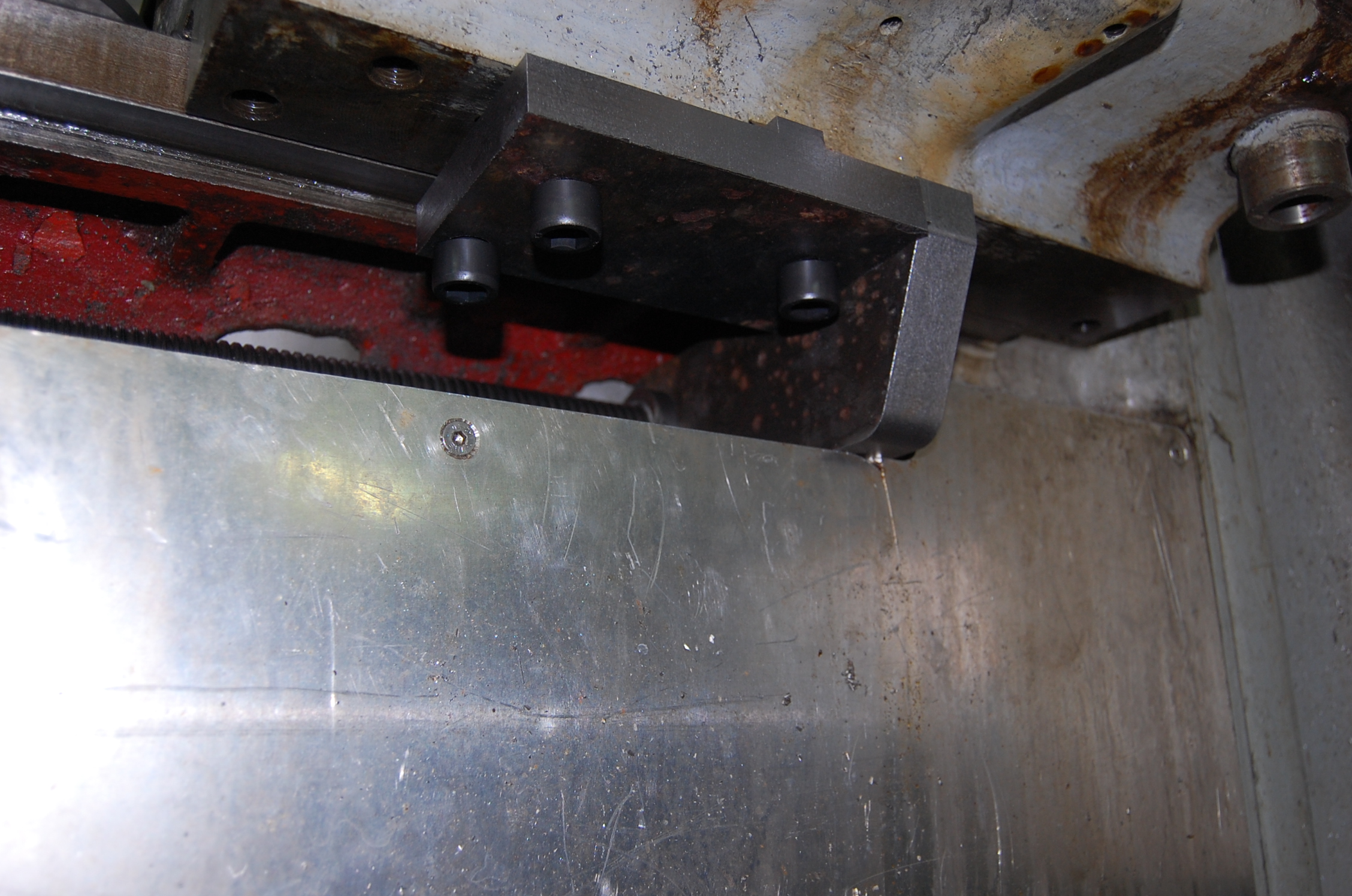

Staczałem dziś kołnierz nakrętki. Okazuje się że zahartowane prawidłowo ( powierzchniowo do ok. 1 mm) Gdyby był byle jaki materiał to, przy tak małych wymiarach, poleciałby na wskroś. Wygląda na to , że jak nie spartaczona na wejściu to pochodzi.
Przymiarka wycinanki z innego tematu.
[ Dodano: 2013-10-12, 16:44 ]
I druga wycinanka przymierzona

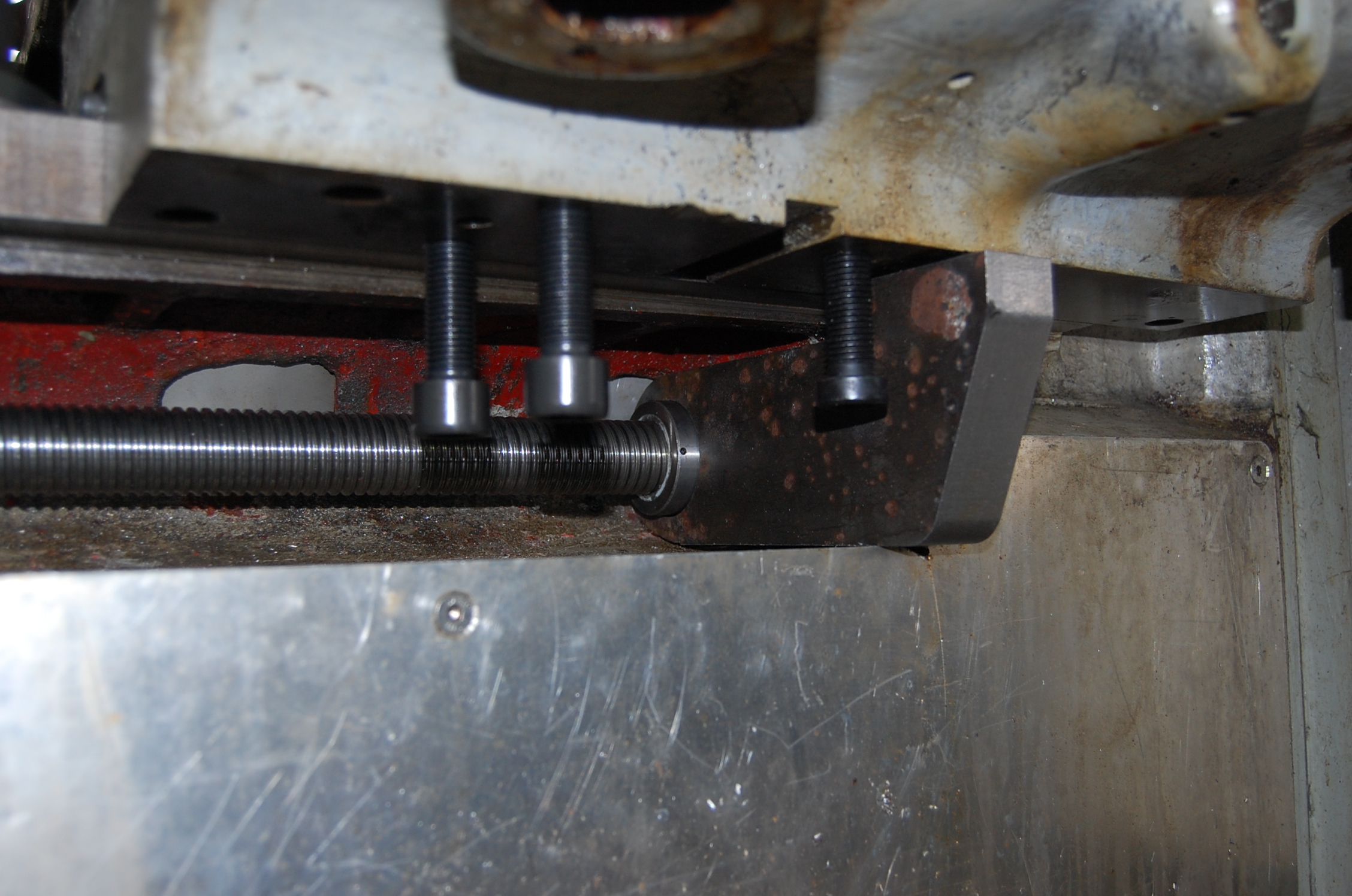

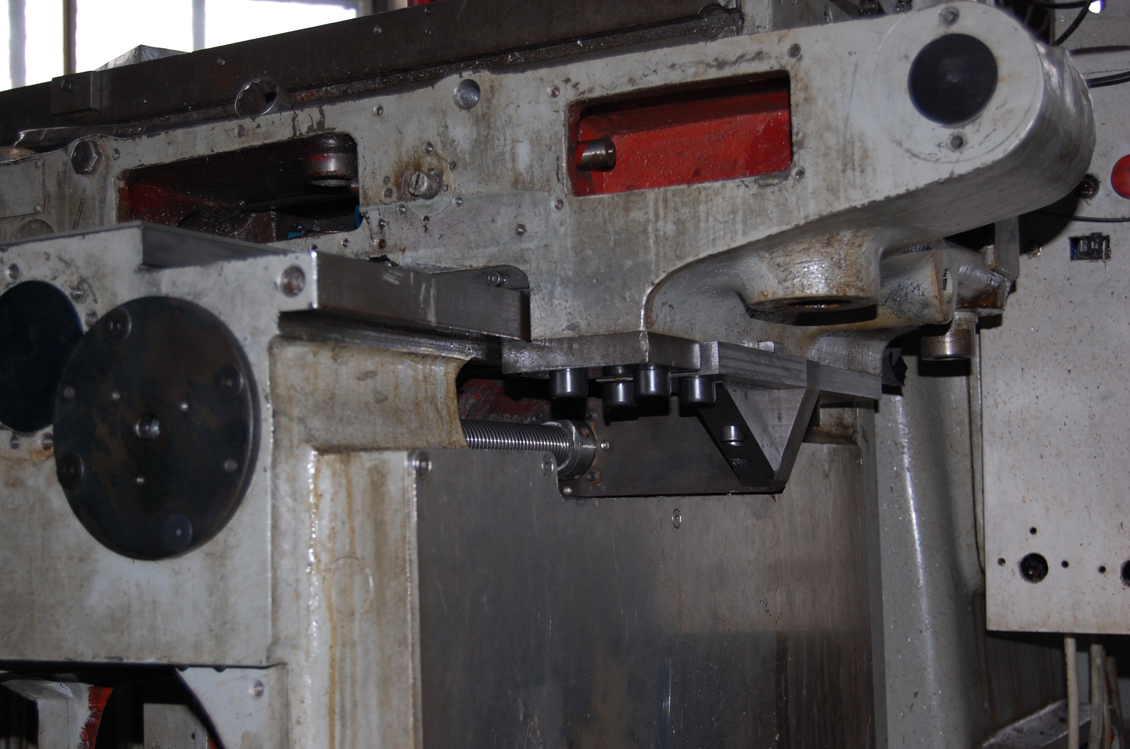

Post napisał: kamar » 20 paź 2013, 09:39
Przeróbka zakończona. Oprócz wyeliminowania możliwości sypania wiórów na śrubę stołu dała powiększenie zakresu " Y " z 220 do 312 mm.

Post napisał: IMPULS3 » 20 paź 2013, 11:50
kamar pisze: " Y " z 220 do 312 mm.
A jaki zakres ma oś X ?
Sama przeróbka ma jeszcze jeden plus, mozna kapnąć troszkę olejku na śrubkę w każdej chwili. :)

Post napisał: kamar » 20 paź 2013, 13:03
800 i już się nic nie da dołożyć :)

Post napisał: IMPULS3 » 20 paź 2013, 14:17
Jakoś na zdjęciach wyglądała mi na większa, ale jak 800/300 to wszystko w normie. Choć to trochę ból tego typu frezarek że zakres Y jest troszkę zbyt mały. Mnie też czasem brakuje tych cennych centymetrów. :)
