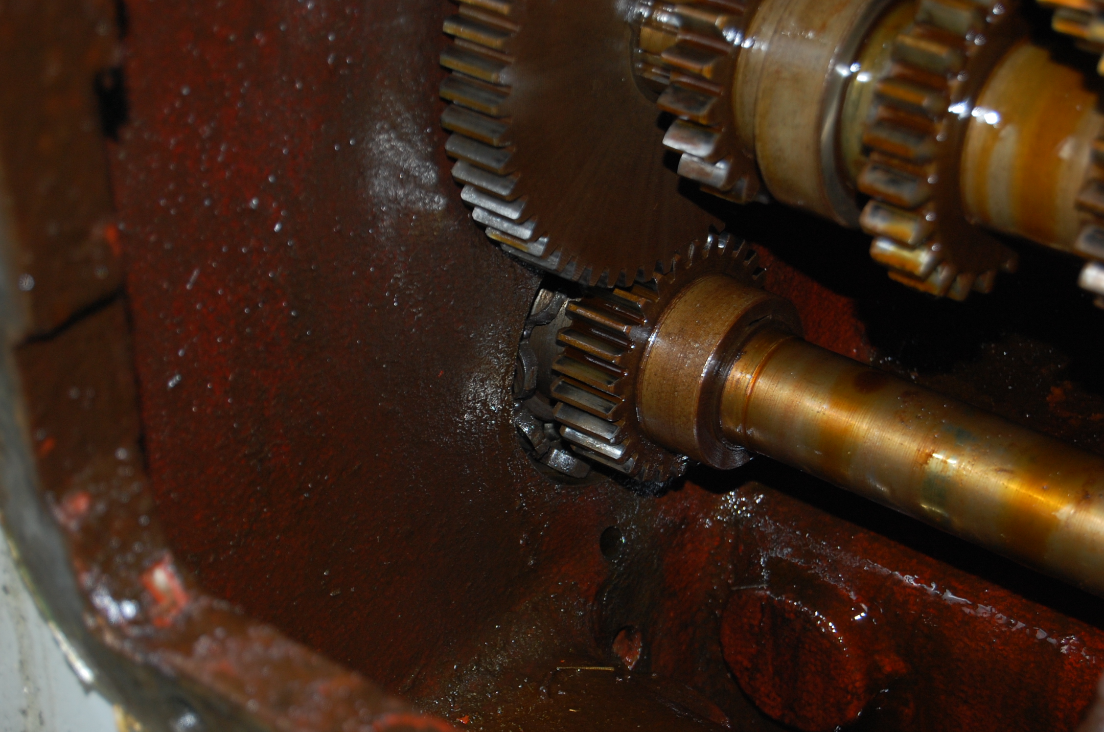

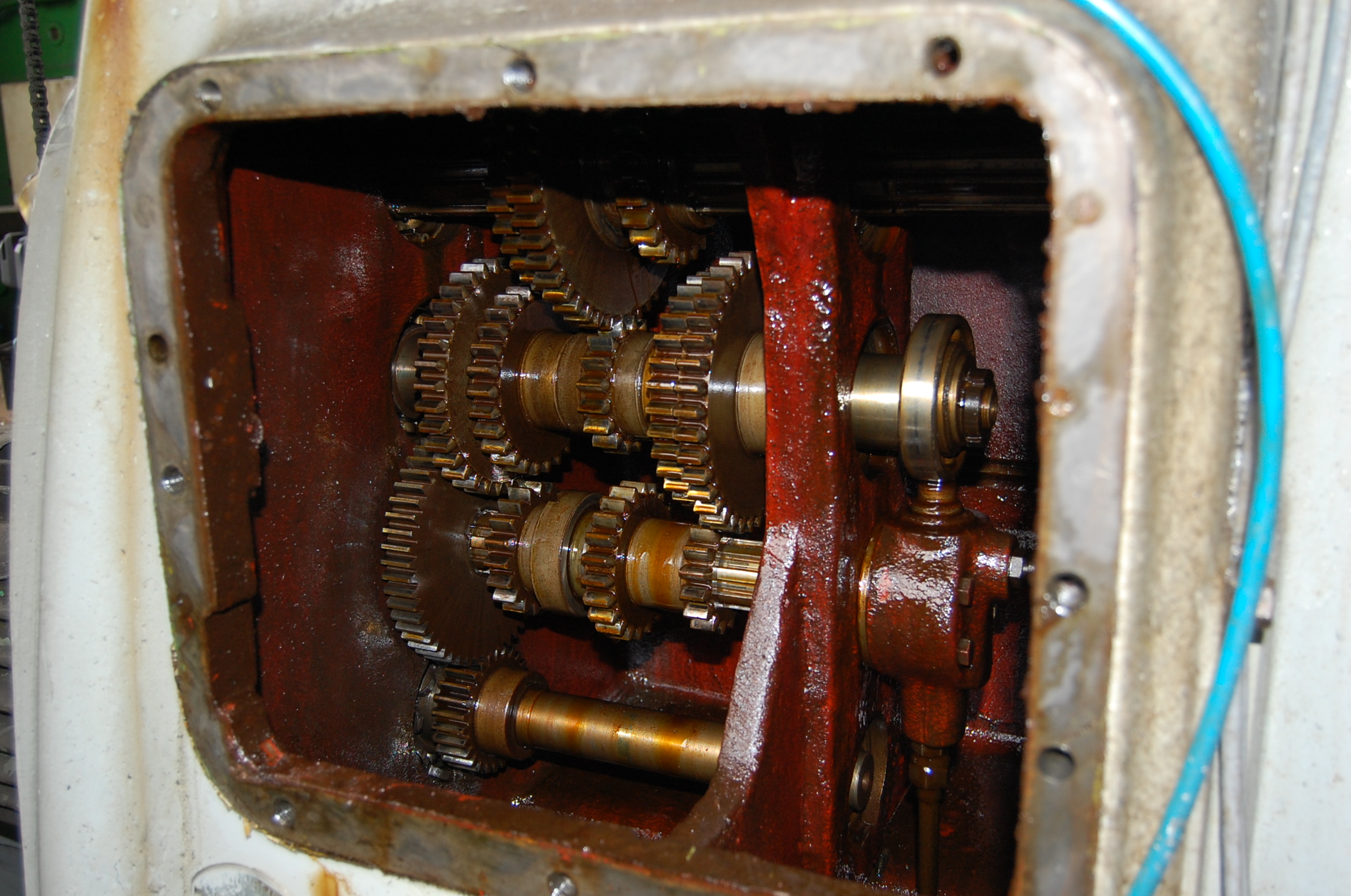

Post napisał: kamar » 08 paź 2013, 16:07
Odkopuje bo szykują się zmiany :)
Od jakiegoś czasu cos grzechotało w napędzie głównego wrzeciona i stwierdziłem że nadszedł czas wywalić reduktor na rzecz falownika. Przyczyna okazała się prozaiczna :
Ale sam reduktor w stanie zadziwiająco dobrym :
I tak łożysko wymienimy ale reduktor zostanie. Zamiast tego przerobimy oś "Y".

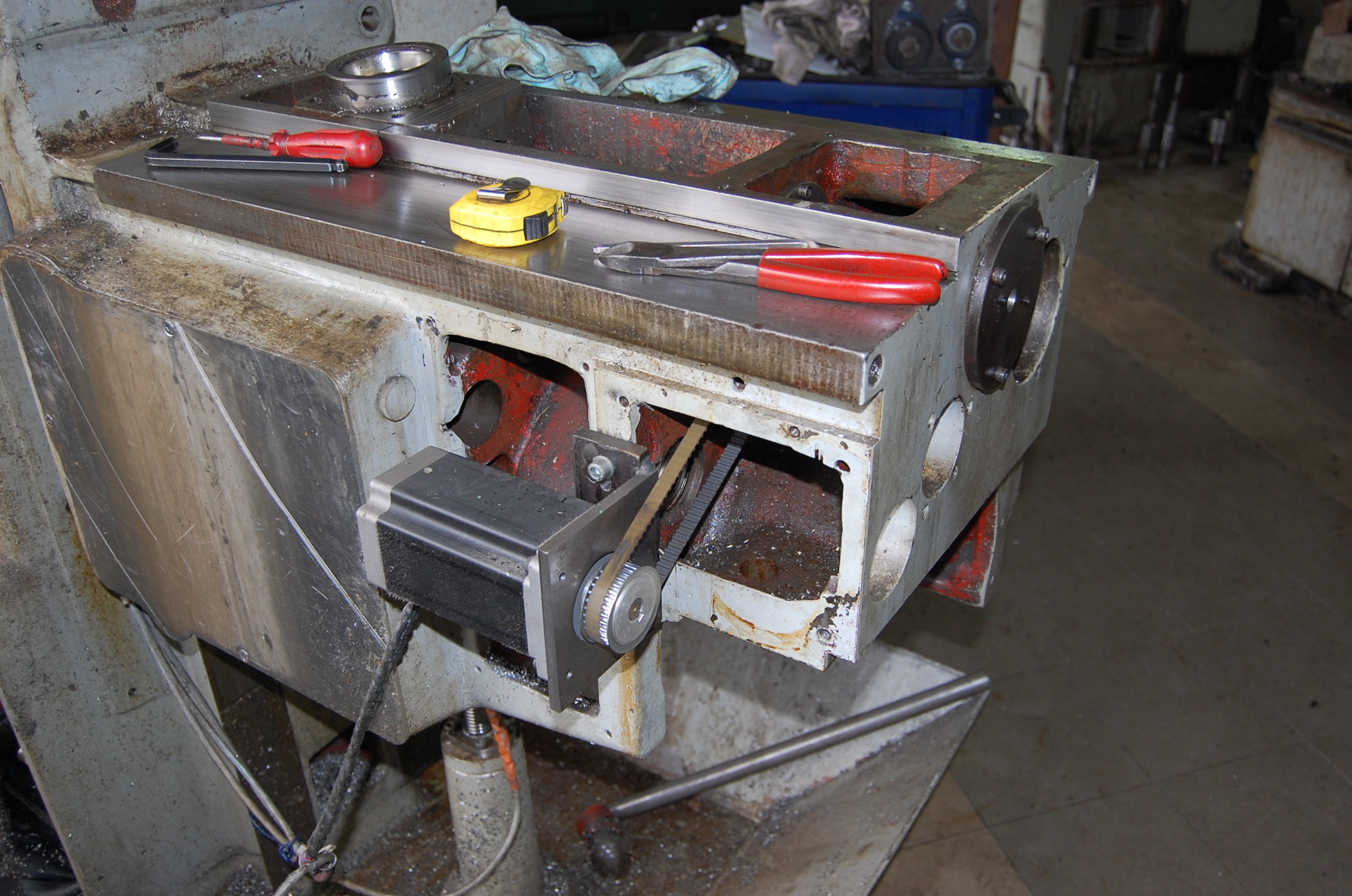

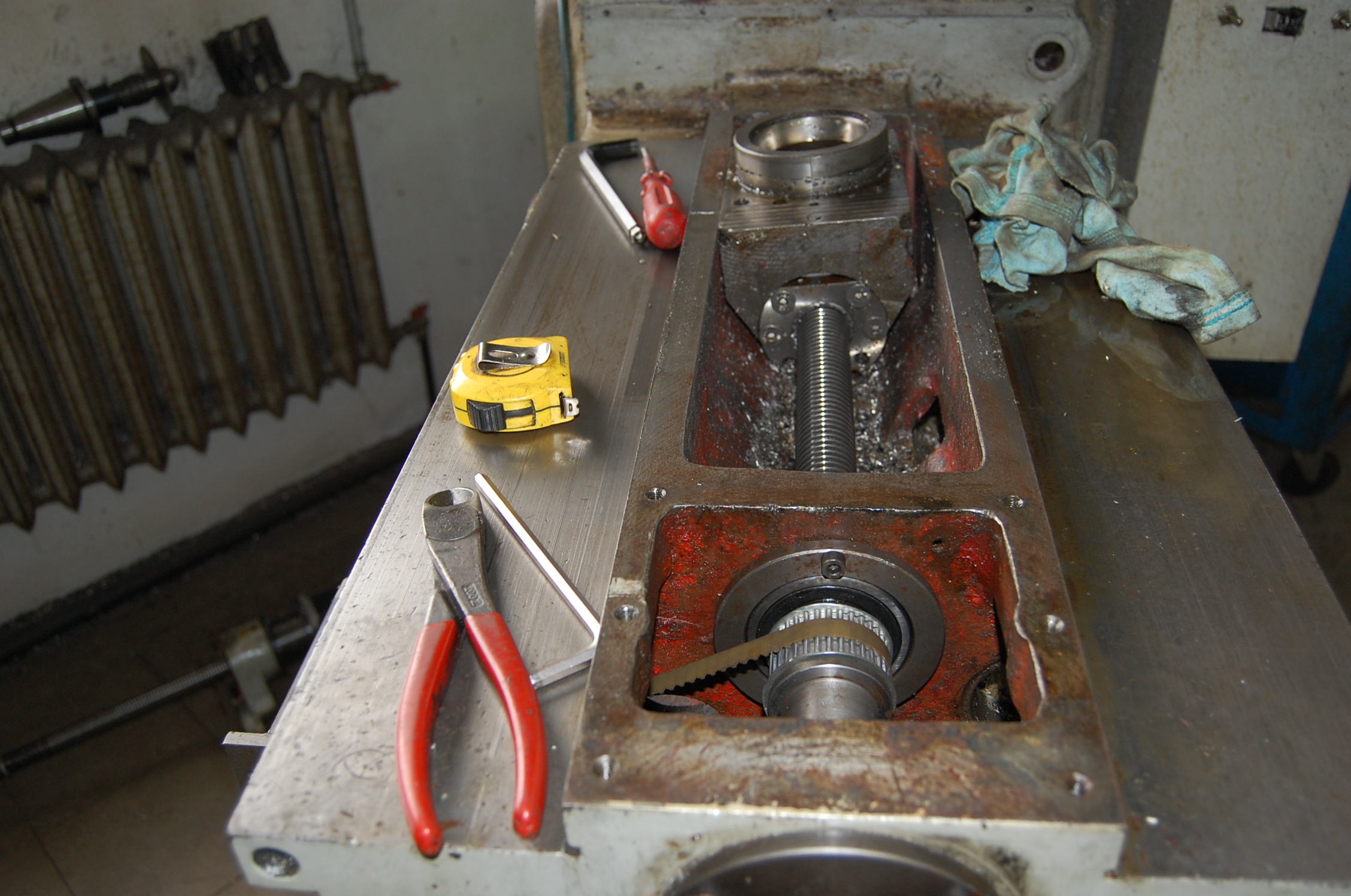

Wprawdzie tymczasowy pasek chodził dwa lata i ma się dobrze :
to umieszczenie śruby w kanale centralnym było błędem :
Mimo osłon i skórek syf się dostaje. Wyrzucimy śrubę na bok a na kanał pójdzie stała blacha.
Poza szczelnością zmiana powinna dać ok.80 mm więcej na "Y" a to jest bezcenne.

Post napisał: IMPULS3 » 08 paź 2013, 19:28
kamar pisze:to umieszczenie śruby w kanale centralnym było błędem :
Też tak mam i też wszystko leci, :( , ale jakoś nie mam przekonania do śrubki z boku, niby podobnie, ale jednak do ciężkich robót zawsze będzie kosiło stół. Co do skoku to jak najbardziej 80mm dodatkowo to sporo, choć jakby wywalić tą ściankę co jest ułożyskowana śruba i zamocować na zewnętrznej to też by skok wydłużył.

Post napisał: kamar » 08 paź 2013, 19:43
IMPULS3 pisze:[ ale jednak do ciężkich robót zawsze będzie kosiło stół. )
A bo to prowda :) Tym bardziej ze oryginalnie tak miała. W kanale był wałek przekazujący posuwy na stół.
MlKl
Posty: 3705
Lokalizacja: Błonie
#416
Post napisał: MlKl » 08 paź 2013, 20:26
Kosić się może wiotka brama plotera, stół solidnej frezarki na jaskółce skosić się nie ma jak. A i na wózkach też nie jest łatwo przekosić - mój suport ma szerokość dokładnie dwóch wózków i to bez tych plastikowych końcówek z kalamitkami, śruba jest złapana daleko od niego i 15 cm niżej, i nic się nie kosi sam suport od tego.
