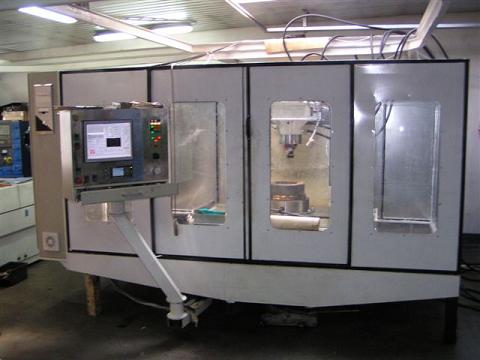

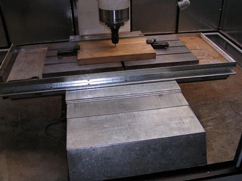

Poniżej parę fotek maszyny z zamontowanymi osłonami teleskopowymi , zastanawiam się
jeszcze czy nie przykryć osłon jakimś rodzajem syntetycznego materiału ale to takie tam .

oslony teleskopowe sami robiliscie ?
Mex
Posty w temacie: 93
Posty: 146
Rejestracja: 07 mar 2006, 14:44
Lokalizacja: Mysłowice
#124
Post napisał: Mex » 24 lip 2007, 09:22
Tak nawet nie takie trudne jak by sobie można wyobrazić tylko trzeba wiedzieć jak sie za to
zabrać , pierwsze dwie osłony poszły na złom zanim się pokapowałem o co w tym chodzi .

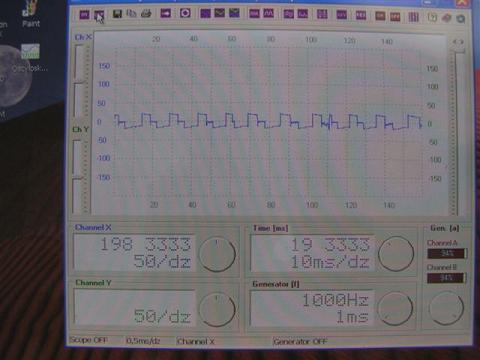

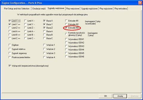

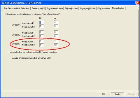

Witam po długim starciu udało mi się podłączyć i uruchomić enkoder z Machem
niestety okupiłem to wypaleniem portu LPT .
Jeśli chodzi o spostrzeżenia , którymi się mogę podzielić, to mianowicie mach nie zawsze reaguje na wszystkie impulsy wychodzące z enkodera , czym szybciej przekręcam enkoderem tym więcej impulsów przepada . Enkoder do JOG posiada grzechotkę więc jeśli przesuwam
o dziesięć impulsów , to dobrze jest jeśli mach złapie 7-8 impulsów , jeśli przekręcam szybciej wychodzi to jeszcze gorzej , czasami mach reaguje na przesunięcie enkodera przesunięciem i natychmiastowym powrotem na tą samą pozycje .
Podłączałem dwa różne enkodery i mach zachowuje się podobnie .
Oczywiście sprawdzałem enkodery oscyloskopem generują ładne przebiegi prostokątne działają poprawnie i nie gubią impulsów wiec błąd nie leż po ich stronie. Enkoder zachowuje się najbardziej przewidywalnie jak podłączymy go bezpośrednio do portu bez jakichkolwiek płytek zbiorczych i optoizolacji ja mam podłączony bezpośrednio do drugiego portu .
Więc mam pytanie czy można jeszcze coś poprawić będę wdzięczny za wszelkie pomocne sugestie .

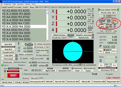

1. Należy podłączyć wyjścia A i B enkodera do wybranych pinów portu na
komputerze: 10, 11 ,12 ,13 ,14, 15, masę 0V enkodera do pinu 25
2. W Konfiguracja/Porty i piny/Syngały wejściowe należy zaznaczyć Enkoder 3
3. W Konfiguracja/Porty i piny/Piny enkodera wpisać wybrane 2 piny dla
enkodera 3 (A jako kwadratura 1, B jako kwadratura 2, jeśli potrzebujemy
odwrócić kierunek obrotu enkodera to należy 2 piny w tym ustawieniu
zamienić))
4. W Konfiguracja/Ustawienia enkodera można ustawić czułość enkodera;
najwyższa jest 1( ja ustawiłem na 2 wtedy najmniej impulsów przepada i nie wraca na to samo miejsce jak w ustawieniu 1 impuls )
5. Na ekranie głównym ustawić tryb posuwu na MPG, powinna się zapalić lampka
przy jednej z osi. Oś można wybrać naciskając Alt-A lub przycisk Alt A.
6. Enkoder powinien teraz działać.

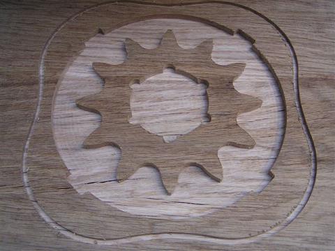

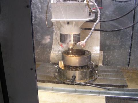

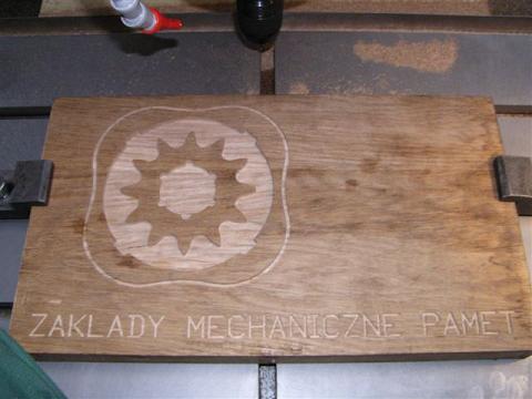

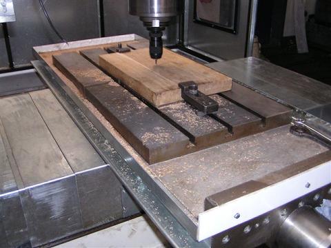

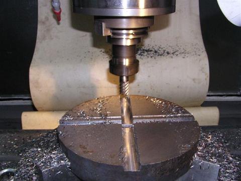

Dołączam perę fotek z prób, zabawy na razie w drewnie ale niebawem pokażę coś konkretniejszego w metalu ale dopiero jak dotrą do mnie oprawy i frezy
wtedy się pochwalę .

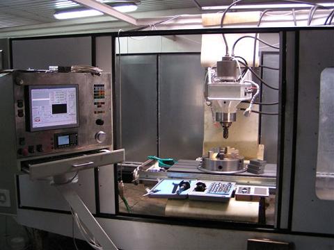

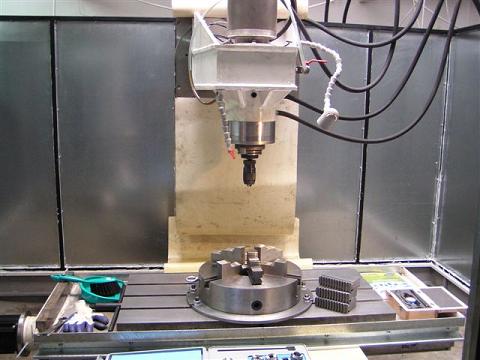

Najważniejsze że maszyna działa i zarabia . Pracuje lepiej niż oczekiwałem , jest zaskakująco sztywna ale to nie moja zasługa , lecz konstrukcji jaką zastosowałem .
(zgapiłem z oryginalnych maszyn )
Ale głównie na to się złożyło , zastosowanie prowadnic szynowych ,śrub bezluzowych
oraz serwo napędów AC, które dały maszynie szybkość i dokładność .
Oczywiście są pewne niedociągnięcia , maszyna zawsze pozostanie amatorska
weźmy na przykład sterowanie na Machu , ale mam nadzieje że z czasem to zmienię,
dalej brak liniałów pomiarowych maszyna pozostanie dokładna tak długo jak śruby nie
pozostaną zużyte itd. Ale nie będę się czepiał jest dobrze maszyna pracuje ,
w następnej konstrukcji wyeliminuje wszystkie te braki i korpus wykonam żeliwny .

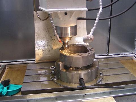

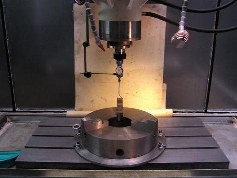

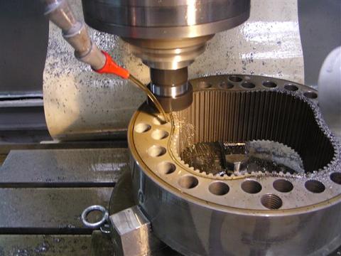

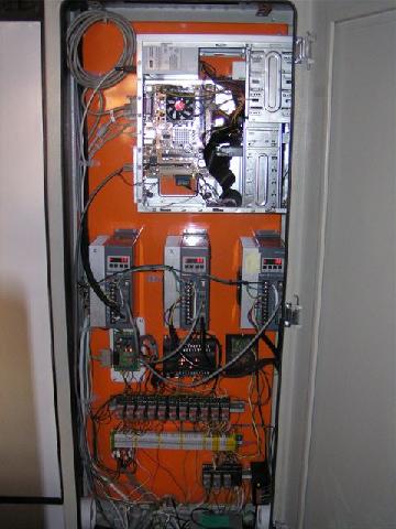

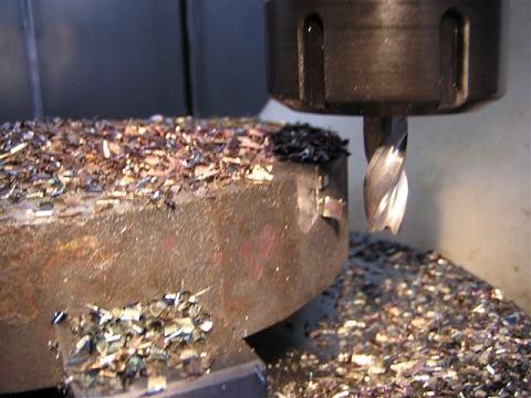

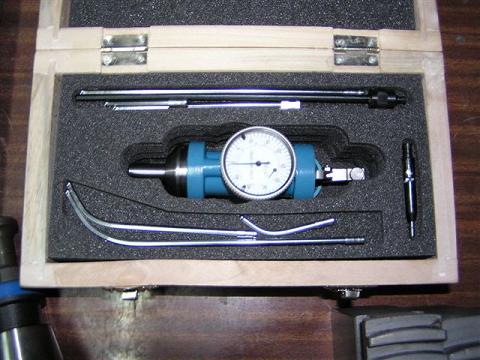

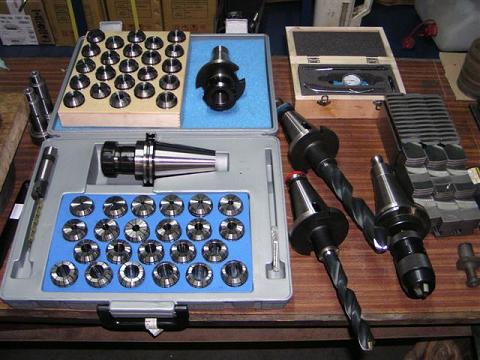

Umieszczam parę dodatkowych fotek , z prób jak i frezowanie pewnych elementów
mojej produkcji .

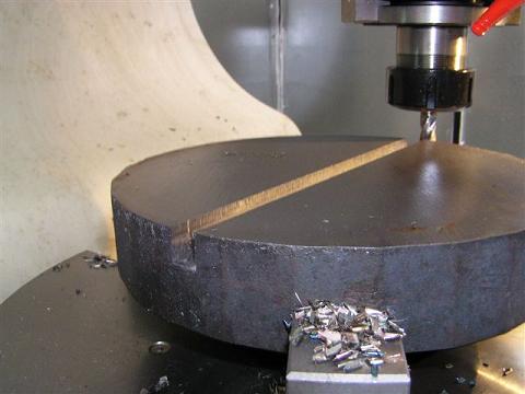

Próby frez 14mm.JPG (38.48 KiB) Przejrzano 2242 razy
próby rowek 14mm.JPG (26.15 KiB) Przejrzano 2249 razy
Próby rowek 20 mm.JPG (32.38 KiB) Przejrzano 2258 razy

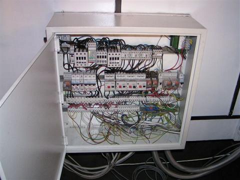

Szafa elektryczna.JPG (35.92 KiB) Przejrzano 2302 razy

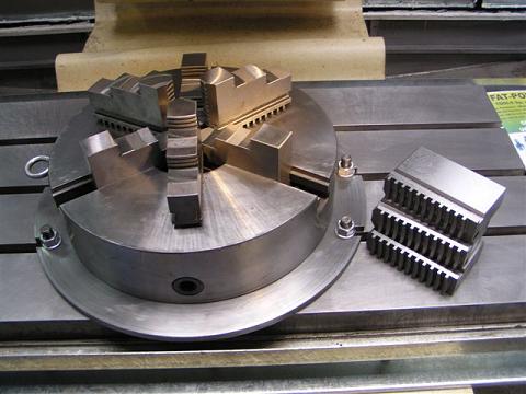

Uchwyt tokarski 400mm.JPG (36.8 KiB) Przejrzano 2246 razy

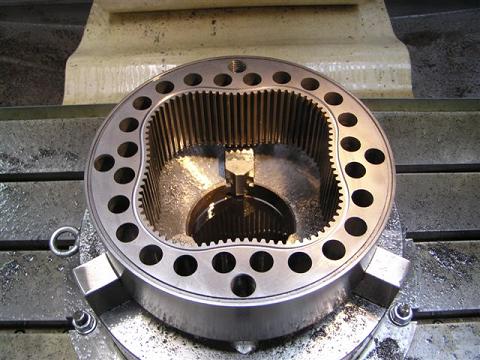

Gotowy element.JPG (46.85 KiB) Przejrzano 2252 razy
