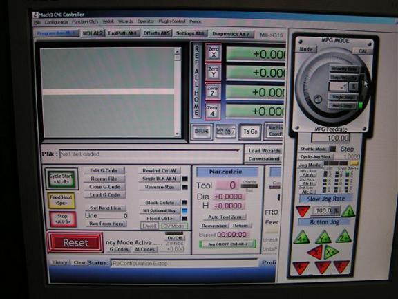

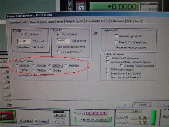

Na wstępie chciałbym kolegom podziękować za tak pomocne odpowiedzi ,
po punkciku dodałem kolegą .
Ściągnąłem sobie Macha 3 w wersji R2.42 piszą że jest to wersja poprawiona
o wszystkie błędy wykryte przez użytkowników , jedynym ograniczeniem jest
500 linijek kodu , jeśli dobrze wyczytałem , ograniczenia w prędkości nie ma .
Aha OLO_3 moja licencja zadziałała na 3 chodzi bez zarzutów , dzięki .
No i rzeczywiste chodzi o niebo lepiej niż 2 różnica jest zauważalna na pierwszy rzut
oka , praca jest o wiele płynniejsza , widać to na gotowych elementach ,
no i enkoder do JOG a pracuje o wiele lepiej . No ale nie będę sie za dużo wypowiadał
bo za krótko na nim pracowałem , ale różnica jest , na lepsze .
Wersja Macha 3 którą ściągnąłem może pracować z maksymalną częstotliwością
100 khz OLO_3 piszesz że
zbudowana na Chipset NetMos transfer danych do 2Mb/s czy o taką kartę ci chodzi
(A jeśli nie to napisz coś więcej o tej karcie )
wiec teoretycznie program mógł by pracować z częstotliwością 100 khz
tylko jak to sprawdzić czy rzeczywiście tak jest no i czy taka częstotliwość
nam coś daje , jak przy 45000hz jest dobrze .

Ja posiadam kartę PCI na dwa porty LPT i na tej karcie aktualnie pracuje maszynaolo_3 pisze:
generalnie mach3 ale w wersji po V2.0xxx
mam tez porównanie do siemensa, fohrenbach, snake, fanuck, mazatol - pod względem funkcjonalności, łatwości obsługi jedynie mazak może z nim konkurować oczywiście mach wymaga odpowiedzialnych “driverow” czyli takich które na pewno pojada w zadana pozycje, jednak ten problem tez można ominąć- mianowicie kupić kartę która montuje się w PC (na pci) i obsługuje wtedy sprzężenie zwrotne (close loop), masz gwarancje pozycji i dużo wieksza częstotliwość liczona w Mhz
