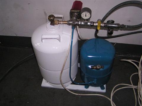

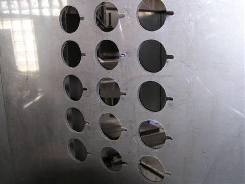

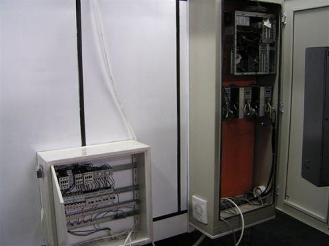

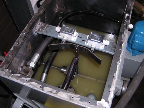

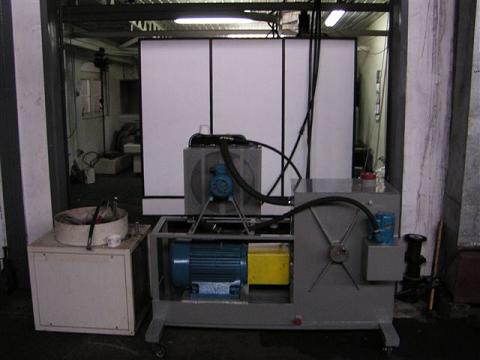

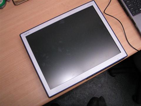

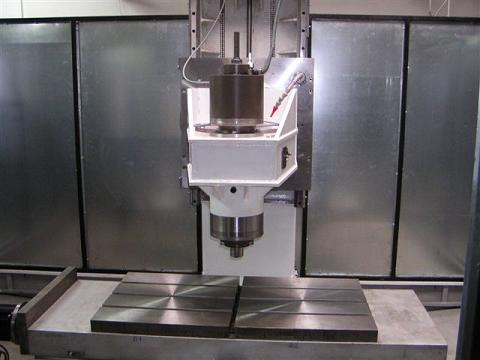

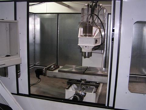

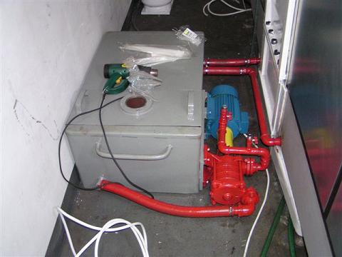

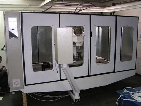

Maszyna powoli ożywa zaczynają uruchamiać się kolejne układy prace postępują
powolni lecz systematycznie może na to nie wygląda ale najwięcej pracy jest przy
wykończeniu i uruchomieniu zestrojeniu wszystkiego ze sobą a nie jednokrotnie trzeba
cos przerabiać kilka krotnie bo teoria mija się z praktyką
tak jak było z głowicą ale teraz jest ok. głowica została złożona i przetestowana
pracuje bez zarzutów automatyczne zaciąganie narzędzia też

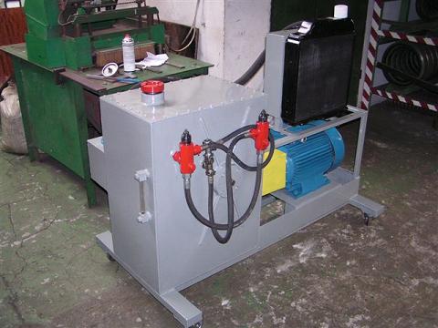

Zakończyłem już prace nad agregatem do napędu głowicy pozostało mi jeszcze
zautomatyzowanie go i zestrojenie kończę też prace nad układem chłodzenia
narzędzi osłony i obudowa też prawie na ukończeniu choć pozostały mi jeszcze
osłony teleskopowe a za bardzo nie mam jakiegoś prostego
pomysłu na ich wykonanie może ktoś z kolegów ma fotkę z jakimś ciekawym
rozwiązaniem

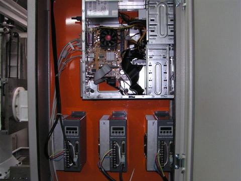

teraz męczę się z instalacją elektryczną podłączaniem pulpitu pilota itp.

no to co kolega pokazuję tutaj przerasta to forum ... :wink:

Można zaniemówić z wrażenia :D

W jaki sposób planujesz sterować magazynem narzędzi - czy będą to jakieś makra w Machu, czy też przejmie to projektowane PLC?
Mex
Posty w temacie: 93
Posty: 146
Rejestracja: 07 mar 2006, 14:44
Lokalizacja: Mysłowice
#110
Post napisał: Mex » 18 kwie 2007, 09:26
Jeśli chodzi o magazynek narzędzi to raczej sterowany przez PLC w trybie
ręcznym bez współpracy z Machem program będzie mógł się rozpocząć dopiero
po wyjechaniu głowicy do góry i najechaniu na krancówkę
Magazynek oczywiście karuzelowy na osiem narzędzi wjazd magazynka
pod głowicę i jego podniesienie odbywał będzie się poprzez siłowniki
pneumatyczne a obrót karuzeli poprzez silnik krokowy i czujnik
rozwiązanie może troszkę skomplikowane kosztowne bo trzeba zastosować
mnóstwo krancówek elektrozaworów czujników itp. Itd.
No cóż ale czego się nie robi z lenistwa. :mrgreen:
A zawiadywać tym wszystkim będzie ten nieszczęsny PLC
na razie w trybie ręcznym a później kto wie
jak pisałem wcześniej sterowanie na Machu nie jest docelowym
systemem sterowania dla tej maszyny a Mach jakie ma minusy każdy wie.
Co do sterowania docelowego to jeszcze nie podoiłem decyzji powiem
tak nie znalazłem nic co by spełniało choć cześć moich oczekiwań
a jak znalazłem to kosztuje tyle co Mercedes
na pewno powinien to być Sterownik 3D cztero osiowy który
sterował by prędkością obrotową wrzeciona, magazynkiem narzędzi
do którego można by było podłączyć sygnały z enkoderów serwomotorów
lub liniały pomiarowe rozważam też kupno jakiegoś sterownika z demontażu
lub czegoś nowego może koledzy pomogą.

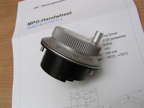

[ Dodano: 2007-04-28, 08:56 ]

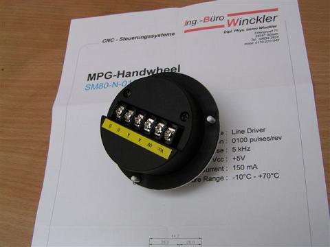

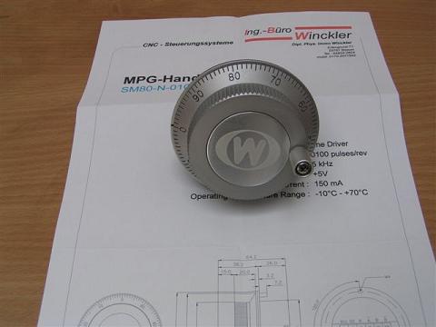

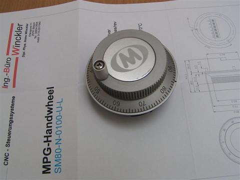

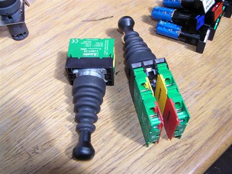

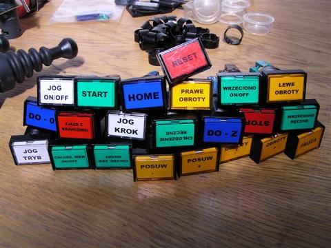

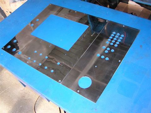

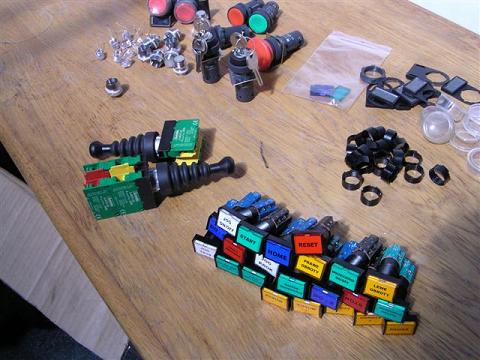

Witam doszły do mnie wreszcie przełączniki i joysticki czekam jeszcze
na kółeczko do Joga .
Teraz wreszcie mogę zabrać się za montaż pulpitu poniżej umieszczam parę fotek
[ Dodano: 2007-05-01, 23:35 ]
Ha kółeczko właśnie doszło i wygląda całkiem całkiem , w każdym razie lepiej
niż na stronie producenta, spodziewałem się plastikowego badziewia a tu miłe
zaskoczenie wykonanie w Alu :smile:
