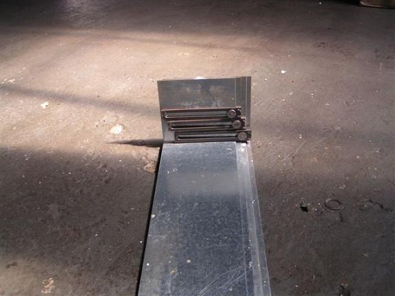

Mex może napiszesz jak wykonać takie fajne osłony na prowadnicę.
jarekk
Posty w temacie: 12
Posty: 1701
Rejestracja: 17 mar 2006, 08:57
Lokalizacja: Gdańsk
#146
Post napisał: jarekk » 30 sie 2007, 10:12
Dopisuję się do prośby - też chciałbym u siebie takie zrobić. Da radę zrobić zdjęcie od spodu - chodzi o mechanizm 'zazębiania' osłon

jarekk pisze:Dopisuję się do prośby - też chciałbym u siebie takie zrobić. Da radę zrobić zdjęcie od spodu - chodzi o mechanizm 'zazębiania' osłon
na zaginarce,
w dolnej części są dwie blaszki mosiężne po bokach(pionowo), a w górnej płaskownik do okola, w całości brakuje jeszcze uszczelek. poszukaj sobie firmy kabelschlep,de tam maja to rozrysowane.

Post napisał: jarekk » 30 sie 2007, 12:25
olo_3 pisze:jarekk napisał/a:
na zaginarce,
Dzięki bardzo!!! ( znalazłem - http://www.kabelschlepp.com.pl/2_13.php )
Na razie mają jakiś problem z serwerem ( nie mogę pobrać katalogu), ale to pewnie minie za jakiś czas

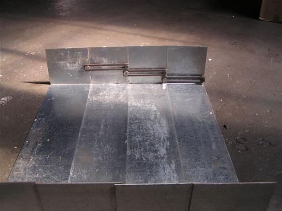

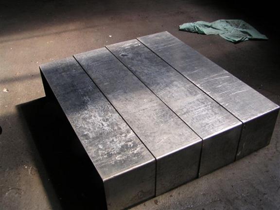

Post napisał: Mex » 30 sie 2007, 12:32
Parę fotek osłon poniżej co tu wiele pisać jak są zrobione wszystko widać
na pewno jest jakiś prostszy sposób na ich wykonanie , ale ja go nie znam
więc jeśli to sie komuś może przydać to proszę .
Jeszcze nie mam zamontowanych zgarniaczy szukam odpowiednich materiałów
i z stąd te linoleum na osłonach .
