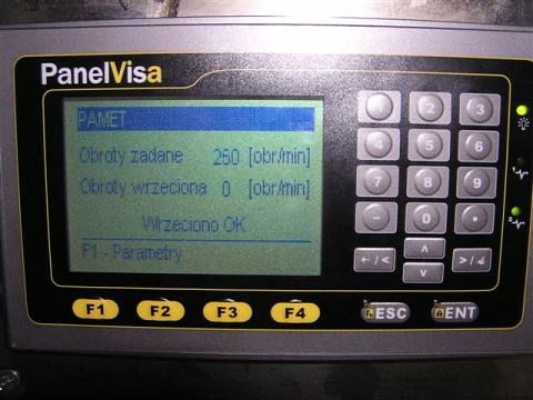

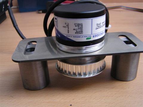

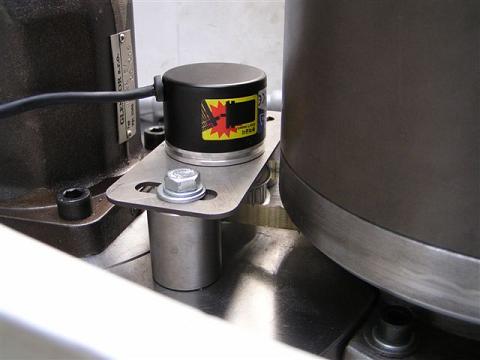

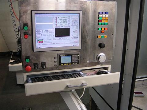

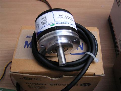

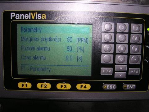

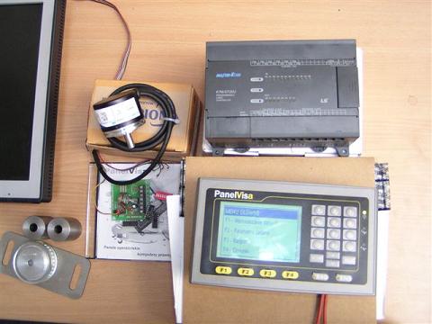

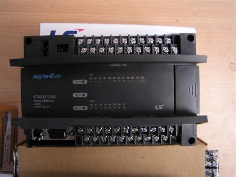

Kupiłem parę podzespołów do sterowania mojego wrzeciona parę fotek umieszczam poniżej
nie pozostaje mi teraz żadna wymówka że czegoś mi brakuje tylko zabrać się do roboty i skończyć tą maszynę więc muszę przejść przyspieszony kurs programowanie językiem drabinkowym poskładać to wszystko do kupy dać na mszę pomodlić się włączyć i mieć nadzieje że wszystko jest ok.
jak dorobię się wreszcie nowego aparatu to postaram się umieścić parę filmików z pracy maszyny
[ Dodano: 2007-06-28, 09:43 ]
Witam podłączyłem sterowanie wrzeciona wykonałem parę prób po zaprogramowaniu
sterownika i zadziałało. Układ sterowania wrzeciona a raczej pompy która napędza owe
wrzeciono pracuje , są jeszcze małe niedociągnięcia ale są do wyeliminowania .
Układ który na razie zmienia wydajność pompy ma za dużą bezwładność, co powoduje
pływanie obrotów, gdy ustawie je na większą dokładność np. 5 obr ,ale gdy zjadę z
dokładność do 30 obr zachowuje się poprawnie, ale nic dziwnego bo układ do zmiany
obrotów to nic innego jak silnik z wycieraczek i dwa przekaźniki porostu przelatuje
przez wyznaczone obroty .Wiec zastanawiam się nad zmianą tego silnika na silnik
krokowy lub silnik i falownik . A dokładnie chodzi mi oto aby ten silnik zwalniał
gdy obroty wrzeciona będą się zbliżać do wyznaczonych myślę że się nie mylę
i zwiększy mi się dokładność.

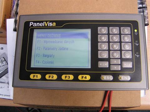

Sterowanie wrzeciona może pracować w dwóch trybach
w trybie ręcznym wtedy ja ustawiam obroty potencjometrem który jest podłączony
do generatora przebiegów prostokątnych z cnc akcesoria . Wtedy Zadane obroty są
widoczne na panelu i teraz można włączyć wrzeciono ręcznie lub mach sam to zrobi
A w trybie automatycznym oprócz tego że mach sam załącza obroty sam podaje ile
ma ich być poprzez sygnał krok kierunek + przekaźnik.
Panel wyświetla parametry zadane obrotów wrzeciona i obroty rzeczywiste
wrzeciona , poza tym wszystkie parametry można modyfikować na panelu
poprzez proste menu
Sterowanie posiada również sygnalizacje alarmu jak serwa
np. Jak przez określony czas obroty nie osiągną wyznaczonych lub spadną
o określoną wartość złączany jest obwód E stop.
Wrzeciono zawsze stertuje z zerowych obrotów a nie z poprzednich
po wyłączeniu wrzeciona wychył ogona pompy zawsze wraca do pozycji zero
umieszczam parę filmików sorki za jakość robione komórką ale jest dźwięk
