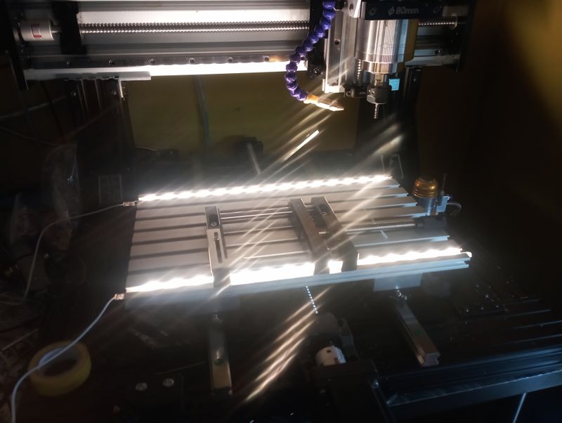

Z dziś - doszły światła ostrzegawcze stołu teowego😉:
Dodane 39 minuty 45 sekundy:
A tak na serio to taki mały, spóźniony prima aprilisowy żarcik. Listwy planowałem założyć pod osią X by oświetlały obszar roboczy, ale widzę że niewiele to daje i chyba lepszym patentem będzie mała lampka tuż przy samym wrzecionie.
Kto pyta, nie błądzi.
