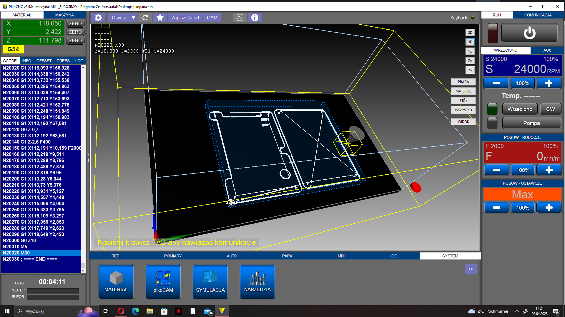

Pierwszy projekt w plexi:
Obroty 24000rpm, posuw 2000mm/min, watstwa 1,5mm, frez 2mm jednopiórowy. Start.
