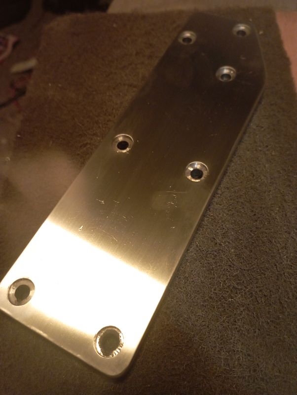

No nic, jedno wzmocnienie gotowe. Udało się ustawić wiercenie, ponawiercałem nakiełki i dokończyłem wiertarką z ręki.
Mam już zaprojektowane wzmocnienia do tej maszyny. Będą to 4 płyty boczne z zastrzałami. Będą przykręcane po bokach kolumn. Ale wykonanie muszę komuś zlecić, bo jest tam dużo otworów na śruby i myślę by je może zrobić z nierdzewki szczotkowanej 5mm, albo stali węglowej (zależy jaki będzie koszt), więc zamówię cięcie laserem. Fajnie byłoby zahartować izotermicznie takie usztywnienia, ale to też muszę komuś zlecić. Liczę na znaczną poprawę sztywności, rzędu 50%. Z alu tego robić nie ma raczej sensu, musiałoby być bardzo grube, z 15mm jedna płyta i byłby potem kłopot z zamocowaniem. Kolejnym krokiem będą stalowe kątowniki, robione także na zamówienie. Odwlekam to ciągle, z lenistawa - gdyż będzie to oznaczało konieczność demontażu całej bramy a byćmoże nie tylko :)

Gotowy element:Obrazek

Może nie wyszło idealnie, ale robotę zrobiło. 5 min ze szlifierka taśmową plus chwila szczotkowania włókniną i efekt w pełni zadowalający 😎Obrazek
Tak oto powstał pierwszy element frezarki v.3😉 Cel projektu - dwukrotne zwiększenie sztywności maszyny, poprawa i ułatwienie ustawiania geometrii ( redukcja ilości kątowników). Chcę skupić się na osiach, miejscach łączenia itd. Myślę, że to uginają się tylne C-beamy (te które od góry i od tyłu oś X trzymają 12 kątownikami. Przedni - krótszy, trzyma ośkę tylko z dołu 4 kątownikami które sam dorobiłem z alu, bardziej robi on za podparcie). Myślę że trzeba też usztywnić jakoś tył maszyny - oś X może jest solidna ale napewno mniej niż i kolumny, nie usztywniony środek ma prawo się uginać. Zetka dostanie podstawę z płyty alu 25 mm w miejsce profilu V-slot oraz dodatkowe 2 wózki.
Poza tym solidna podstawa i kolejne dodatki typu obudowa, wanna na chłodziwo itd. Relacje z budowy będą uaktualniane na bieżąco.

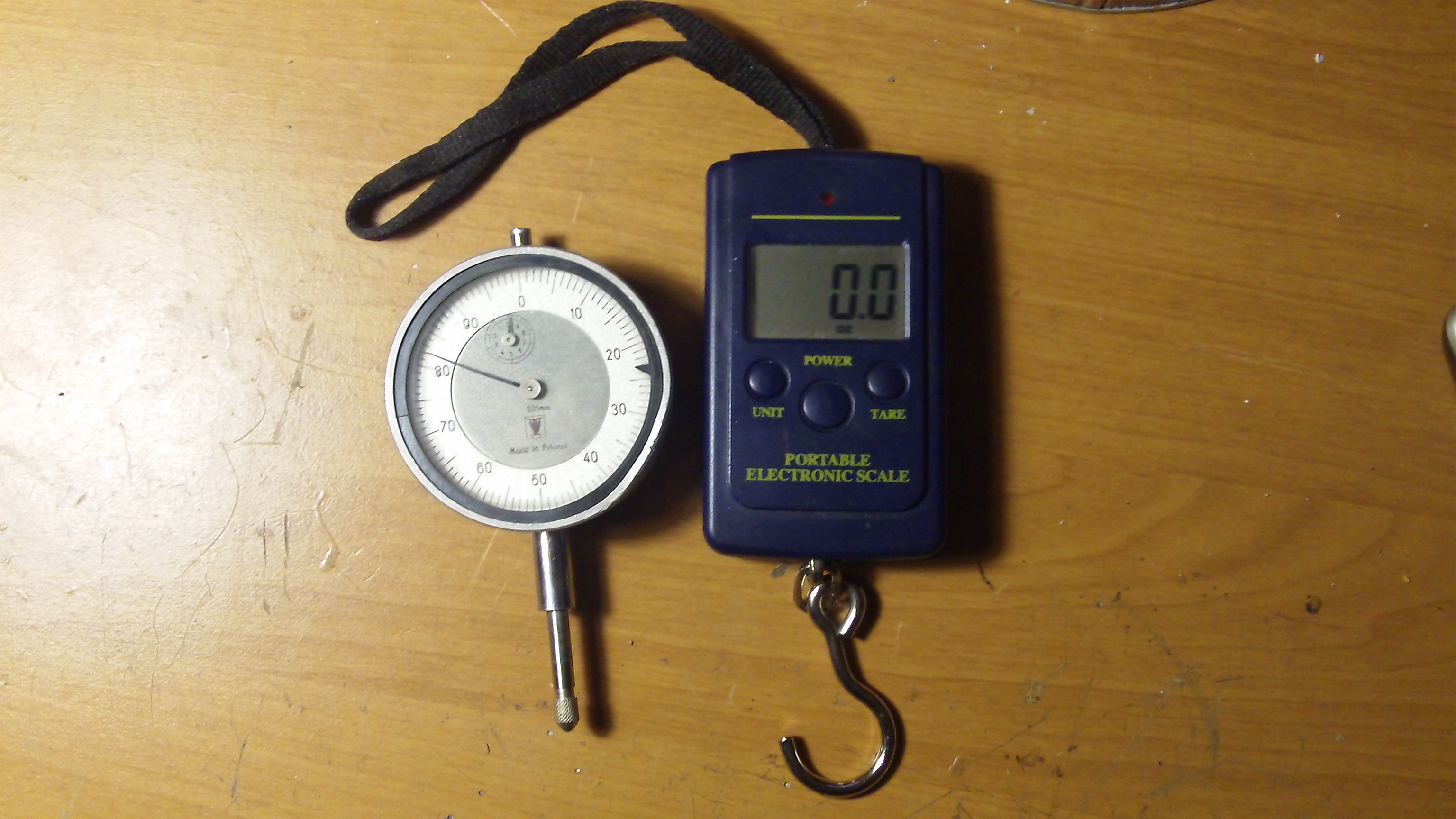

wydaje się ,że prędzej wykonałbyś zupełnie nową z tego tak zwanego sztucznego granitu ,kiedyś mówiłem ci o tym ,twoja maszyna będzie działać ale nie przeceniaj jej możliwości ,weż sprawdż sztywność tej maszyny dołączając czujnik zegarowy do wrzeciona i trzpień pomiarowy do materiału ,następnie zakup sobie wagę rybacką elektroniczną i ciągnąć za uchwyt wrzeciona sprawdż przy jakimo obiążeniu i ile o ugina się frezarki konstrukcja ,wtedy będziesz orientacyjnie wiedział o jaki skok przesuwu freza do jego obrotów będziesz mógł sobie pozwolić na tej maszynie ,
tylko jeszcze powiem ci ,że do obróbki super precyzyjnej np elementów zegarków mechanicznych ,maszyny ważą nawet kilka ton a ich konstrukcja jest ze specjalnego żeliwa a niektóre ich elementy wykonane są z granitu :)
