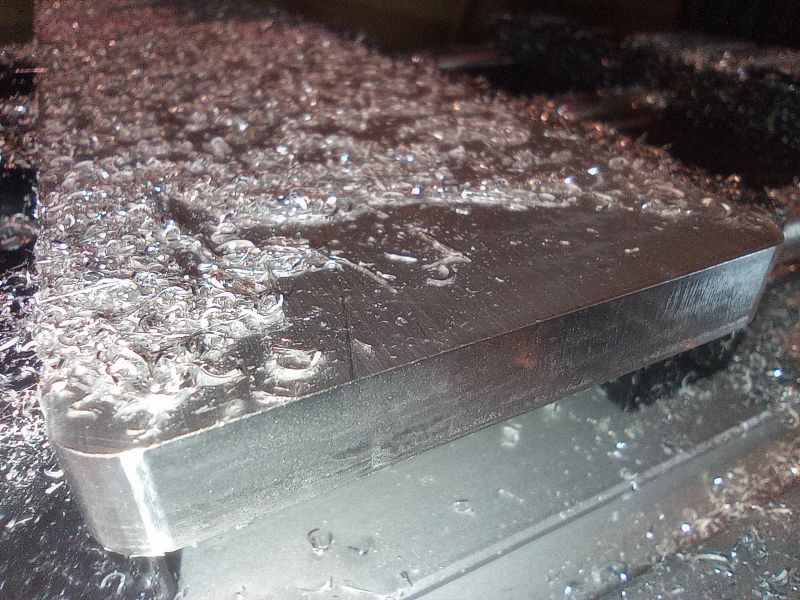

Zbliżenie. Coś tam lekko zadrżało chyba pod koniec ale ogólnie też jestem zadowolony, wyszło na tyle równo że na szlifierce taśmowej tylko fazki zrobiłem i drobne korekty; chyba jest jakiś niewielki luz nawrotny na śrubach albo za mały mikrokrok dałem i gubią kroki silniki przy tylu impulsach, bo nie zawsze maszyna się po bazowanie ustawia jednakowo. I to niezależnie która oś. Widać to było szczególnie przy tym materiale, jeden narożnik niedorobiony, drugi za głęboko obrobiony. Może ciutkę napięcie podkręcę na zasilaczu krokowców, będą mocniejsze impulsy. Może to falownik sieje zakłócenia na sygnał krokowy. Przydałyby się ogółem lepsze kable ; grube i ekranowane. Albo po prostu zetka się przesunęła przy dokręcaniu śrub.

jak na takie duże gabaryty ,to jest dobrze ,to nie zegarek ,nie pytam o tempo ,ale jeśli frezarka nie szaleje hałasem to tak powinno być na tej maszynie

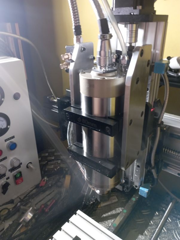

Obydwie osłony gotowe. Można zamontować drugą dyszę chłodziwa w przyszłości (ale raczej będzie rurka wirowa). Maszyna od razu wygląda konkretniej i mam pewność, że wrzeciono trzyma się teraz naprawdę solidnie w tych wzmocnionych obejmach😉.

logopeda
Posty w temacie: 31
Posty: 556
Rejestracja: 04 gru 2013, 08:31
Lokalizacja: Ostrzeszów
Re: Frezarka 3824 - krok po kroku.
#1128
Post napisał: logopeda » 17 kwie 2023, 20:14
"Może ciutkę napięcie podkręcę na zasilaczu krokowców, będą mocniejsze. Albo falownik sieje zakłócenia na sygnał krokowy. Przydałyby się lepsze kable ; grube i ekranowane"
Już pisałem wcześniej - zostaw w końcu tą elektrykę w spokoju a zajmij się kluczową sprawą czyli mechaniką - przez 100 stron tego wątku ciągniesz temat pstryczków, zabezpieczeń i innych pierdół a problem leży w mechanice Twojego ustrojstwa. Pytałem wcześniej czy masz "zetkę" w pionie - teraz piszesz że wisiała prawie w powietrzu. No ogarnij to mechanicznie w końcu.

Post napisał: Rafalgl » 17 kwie 2023, 20:18
No właśnie się za mechanikę mogę wreszcie zabrać dopiero, bo w końcu mam czym w miarę dokładnie wiercić i ciąć.
Ale co ma gubienie kroków do mechaniki? Musiałoby gdzieś przycinać na śrubie/prowadnicy, ciężko chodzić, żeby silniki nie miały siły wykonać płynnego obrotu. A u mnie one wszystkie chodzą leciutko. Silniki mają poza tym duży moment.

Post napisał: atom1477 » 17 kwie 2023, 20:22
Rafalgl pisze: ↑
17 kwie 2023, 19:57
Ano zadrżało. Ale ważny jest powód dla którego zadrżało.
Zadrżało akurat gdy zaczynał się łuk (i to samo było widać na poprzednim zdjęciu na innym łuku).
Czyli zaczyna drżeć jak druga oś zaczyna jechać.
Czyli masz jakieś małe drgania od kroków silnika (w sumie mikrokroków). Albo nie wiem, luzy na łożyskach czy nakrętce śruby.
