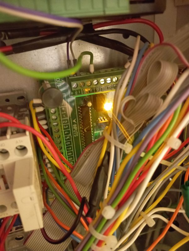

Nareszcie można wizualnie kontrolować LEDy😉

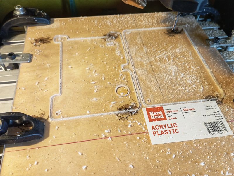

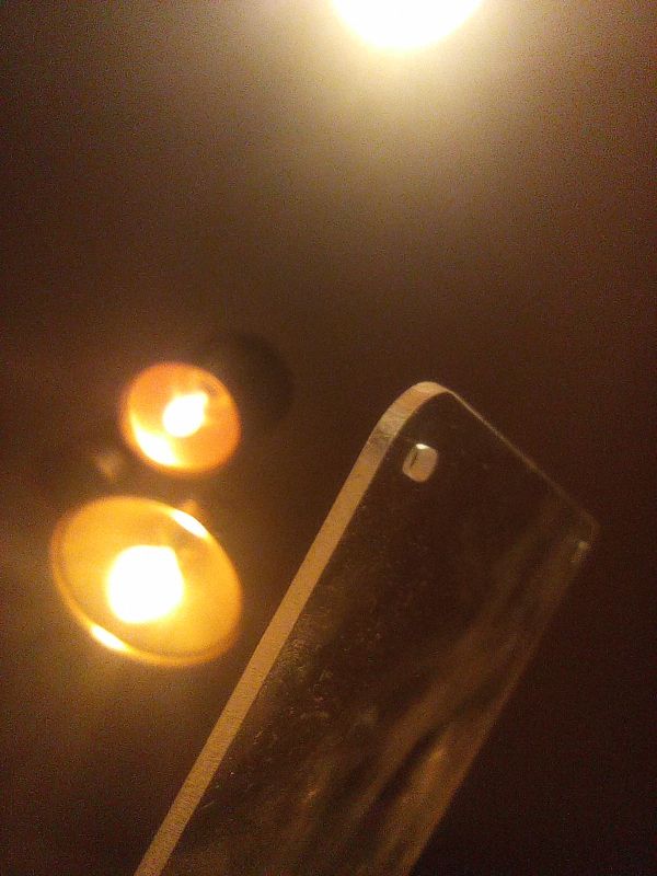

Krawędź wyszła bardzo ładnie. Jest matowa i równa. Nic się nie stopiło ani nie popękało.
