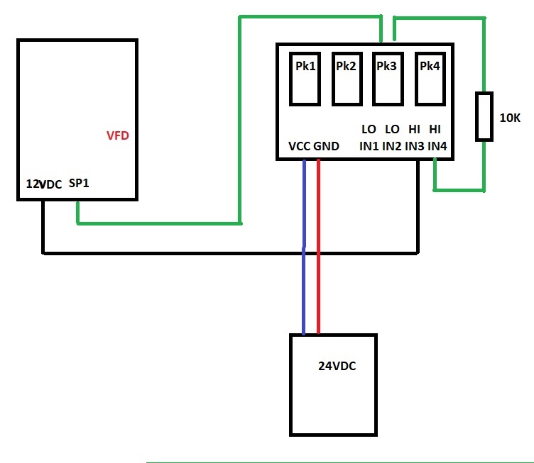

A jednak tak właśnie jest. Dioda zapala się od razu gdy uruchamiam falownik a gaśnie gdy wciskam start. Może któryś z programów nieopisanych w instrukcji do tego służy. Ale trochę strach sprawdzać. Można jeszcze ewentualnie zrobić tak, tzn. dać 12v na transoptorowe wejście sterujące (na rys. IN3) mojego modułu przekaźników, zworka wtedy na stan wysoki, by dawało sygnał do zamknięcia cewki PK3, wtedy sygnał z kolektora puścić przez ten przekaźnik do kolejnego wejścia sterującego kolejnym przekaźnikiem - docelowym (IN4):

To że dioda się zapala nic nie znaczy.
Wszystko zależy od tego jak podłączyłeś tą diodę.
Można podłączyć tak że zaświeci się przy stanie wysokim, jak i tak że zapali się przy stanie niskim.
Nie dałeś schematu jak ją podłączyłeś, więc nie wiemy przy jakim stanie logicznym się zapala.

Podłączylem tak: zasilanie 12VDC z falownika podpiąłem kabelkiem do opornika, z drugiej strony opornika 2 kabelki przylutowane - jeden prosto do wyjścia OC a na drugim dioda i to doprowadzone do COM.

Czyli podłączyłeś diodę aby wskazywała stan wysoki.
Świecenie diody wskazuje więc stan nieaktywny wyjścia OC.

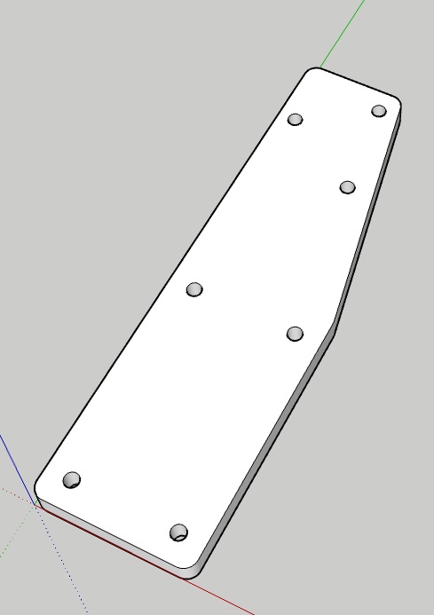

Mam do frezowania 2 kawałki płaskownika alu 60x10x210mm. Mają zostać sfrezowane i zaokrąglone na końcach a w środku zrobione w każdym po kilka otworów. Boki zostaną nie ruszone
Macie pomysł jak zamocować to by mieć cały element w jednej operacji oraz żeby rezultat był w miarę powtarzalny z drugim elementem bez sondy 3d?
Czy coś się stanie jeśli wyfrezuję te otwory zamiast je wywiercić?
Precyzja nie jest tu mega istotna, powyżej 0,2 mm/10cm będzie ok, są to tylko elementy mocujące dyszę chłodziwa i wzmacniające mocowania wrzeciona (początkowo miały być ze stali, ale jednak uznałem, że będzie to z alu - ot taki mój kaprys).
Jak mi doradzicie, to będzie pierwsza prawdziwa operacja w alu na tej maszynce :twisted: Oczywiście to nagram :wink: .
No tak, czyli jednak na początku dobrze mówiłem. Stan wysoki jest po uruchomieniu falownika, a niski po starcie silnika. Jak na moje też powinno być na odwrót, spodziewałem się że dioda zapali się dopiero gdy wcisnę start, a tak nie jest. Dziwny jakiś ten mój falownik. Tak czy inaczej, dobrze że wiem jakie możliwości daje to wyjście, może jeszcze kiedyś wpadnę jak je wykorzystać.

Post napisał: atom1477 » 15 kwie 2023, 15:43
Rafalgl pisze: ↑
15 kwie 2023, 15:23
Ciągle nie rozumiesz co napisałem.
Stan wysoki nie oznacza załączonego wyjścia.
A falownik nie jest dziwny w tej kwestii. Jest zupełnie normalny: po starcie ma wyjścia nieaktywne.
Źle podłączyłeś diodę LED i dlatego masz takie dziwne wnioski. Powinieneś ją podłączyć w taki sposób w jaki się podłącza przekaźnik, czyli żeby była aktywowana stanem niskim.
Przeczytaj jeszcze raz ze zrozumieniem moje 3 poprzednie posty.

Post napisał: Rafalgl » 15 kwie 2023, 16:03
To dlaczego przed uruchomieniem zasilania falownika wyjście jest aktywne? Jego stan nie powinien się zmienić w takiej sytuacji. Powinien pozostawać niezmienny dopiero do momentu wciśnięcia start.
Jak ją podłączyć by była aktywowana stanem niskim? Jak przekaźnik, tzn.? Jeden kabel do 12V -> rezystor -> dioda -> OC?

Post napisał: tuxcnc » 15 kwie 2023, 16:23
Rafalgl pisze: ↑
15 kwie 2023, 16:03
NIE JEST, to niemożliwe żeby wyjście typu OC było aktywne w niezasilanym urządzeniu.
Odsyłam do zasady działania tranzystora bipolarnego, jest o tym tysiące artykułów w necie.
W takim tranzystorze PRĄD płynący przez złącze C-E jest proporcjonalny do PRĄDU płynącego przez złącze B-E.
NIE MA MOWY o żadnych napięciach czy stanach, dlatego WYJŚCIA OC NIE MIERZY SIĘ WOLTOMIERZEM.

Post napisał: atom1477 » 15 kwie 2023, 16:32
Rafalgl pisze: ↑
15 kwie 2023, 16:03
Tak.
