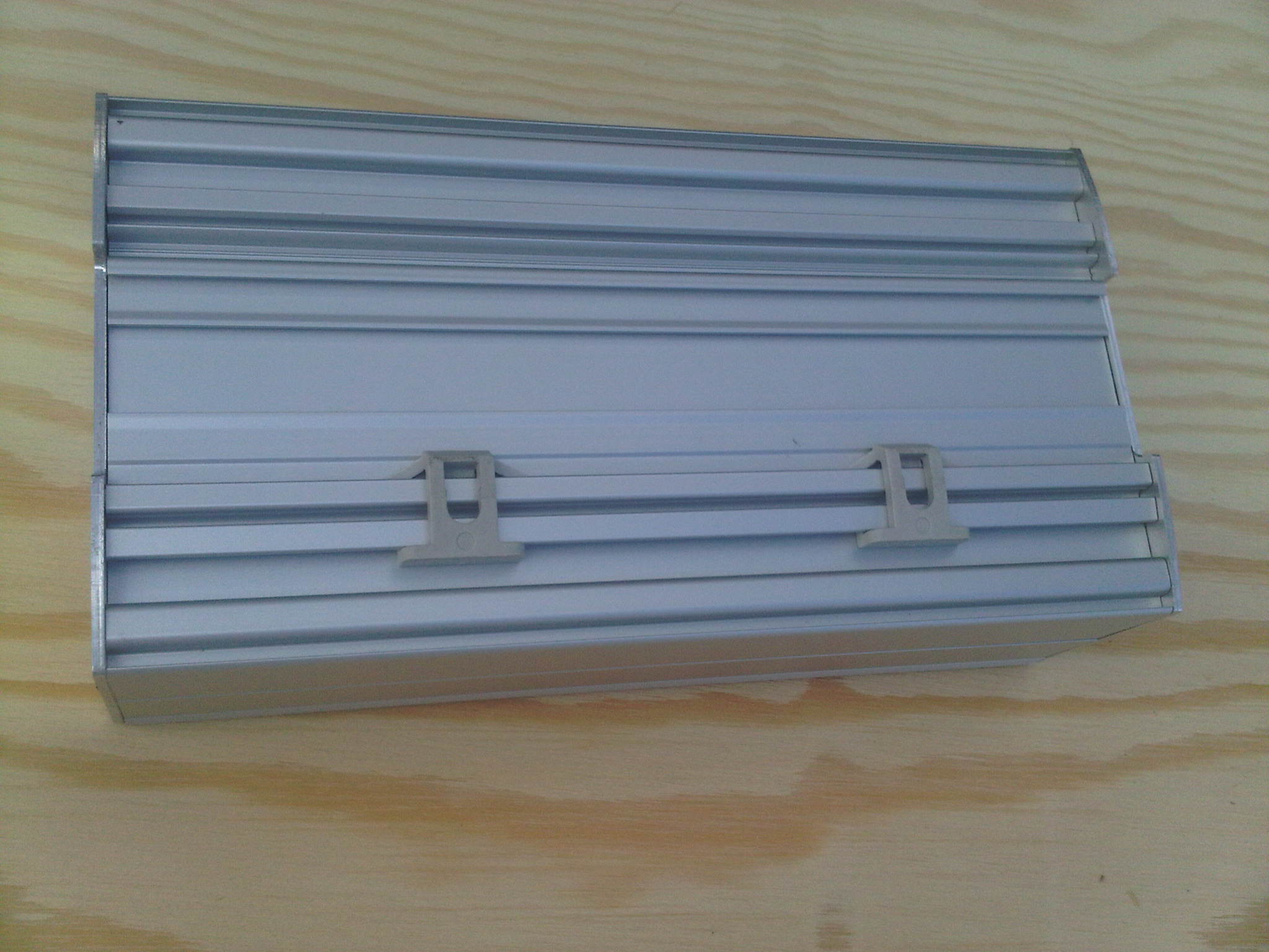

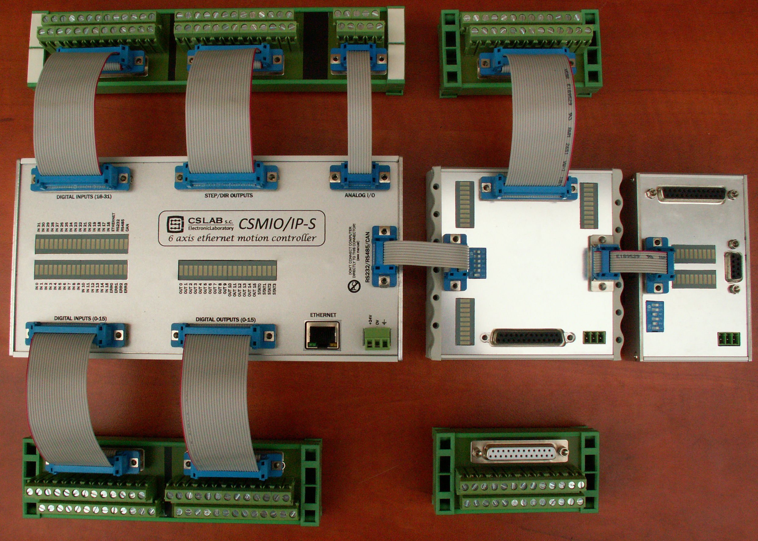

Post napisał: Piotrjub » 05 sie 2010, 01:44

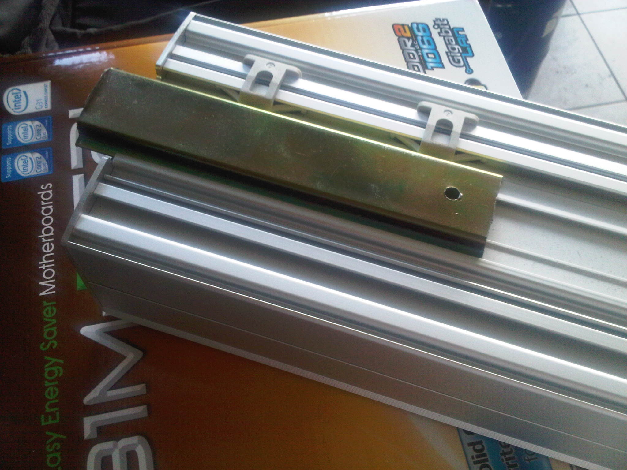

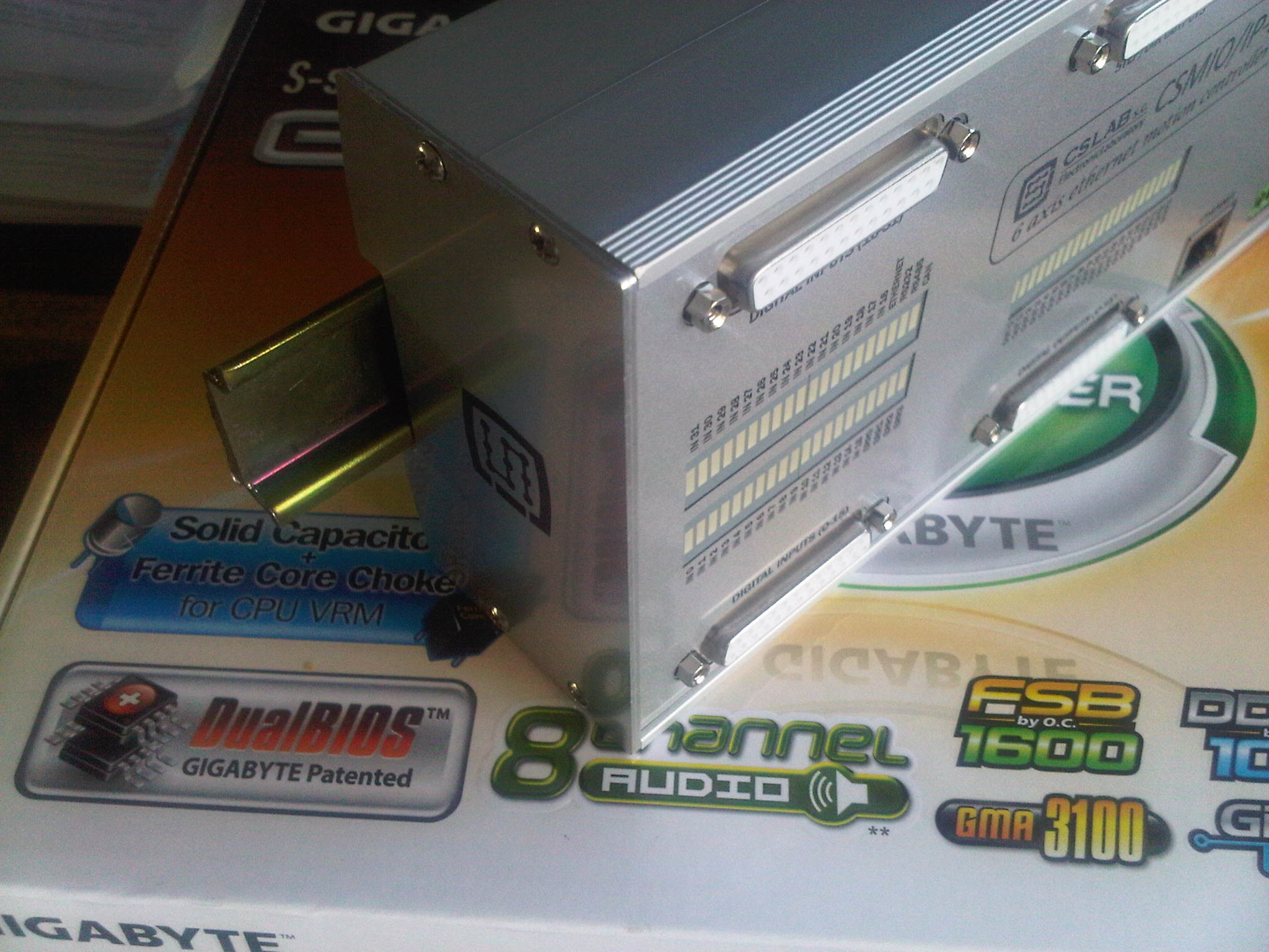

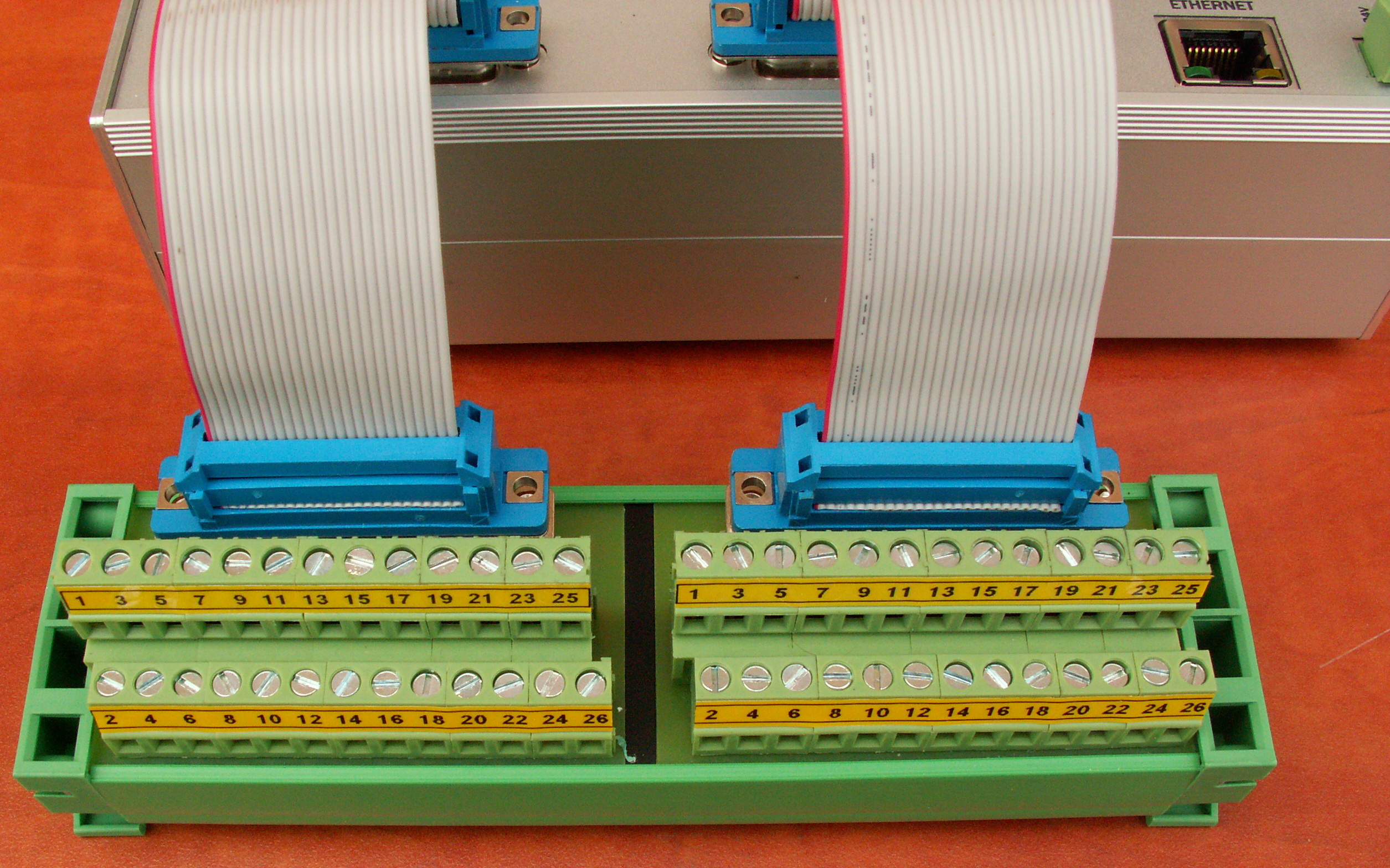

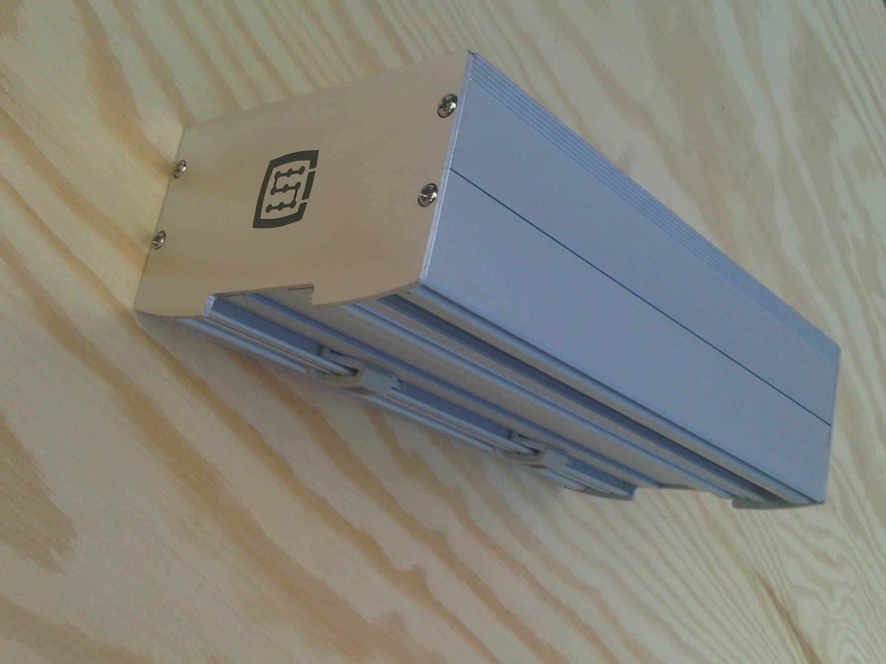

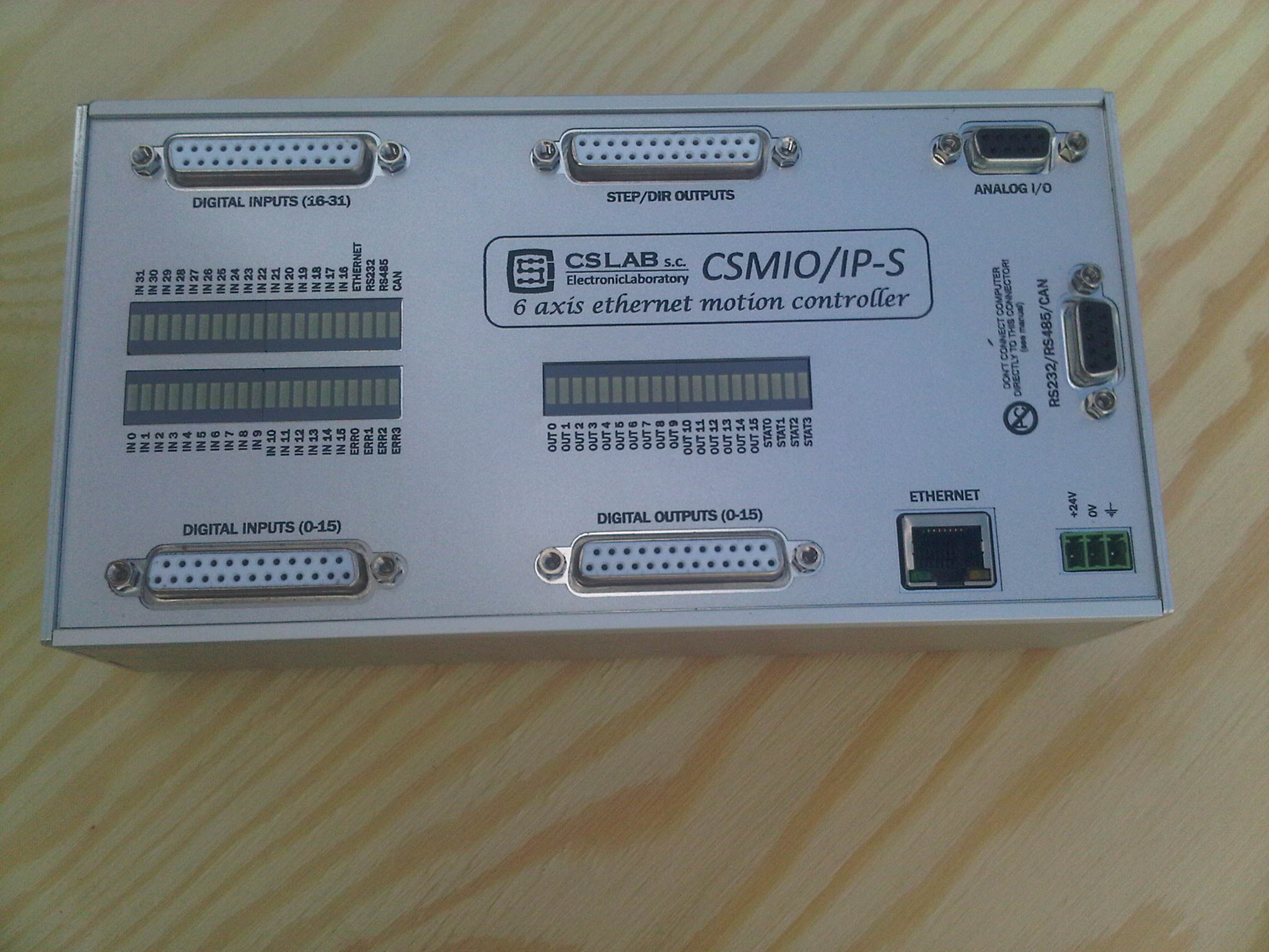

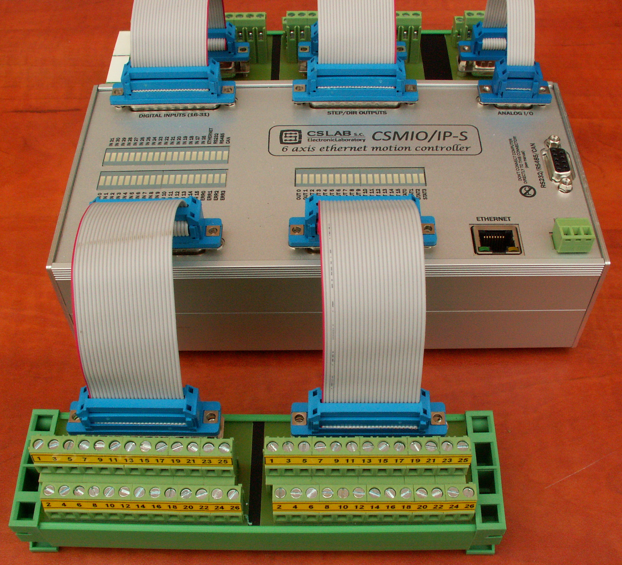

Gotowe sterowanie w obudowie i z naklejkami (na razie w wersji czarno białej). Całość montowana na szynę DIN.
Obrazek Obrazek
Obrazek Obrazek
Obrazek Obrazek
Ostatnio zmieniony 18 wrz 2010, 19:08 przez Piotrjub, łącznie zmieniany 2 razy.

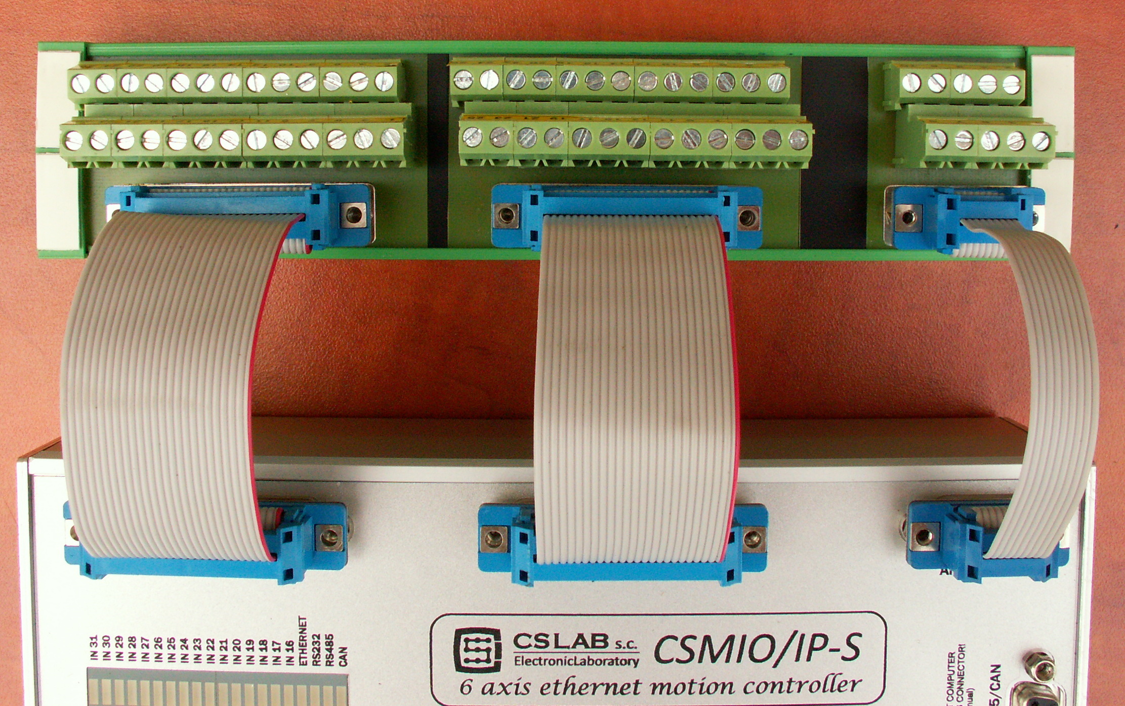

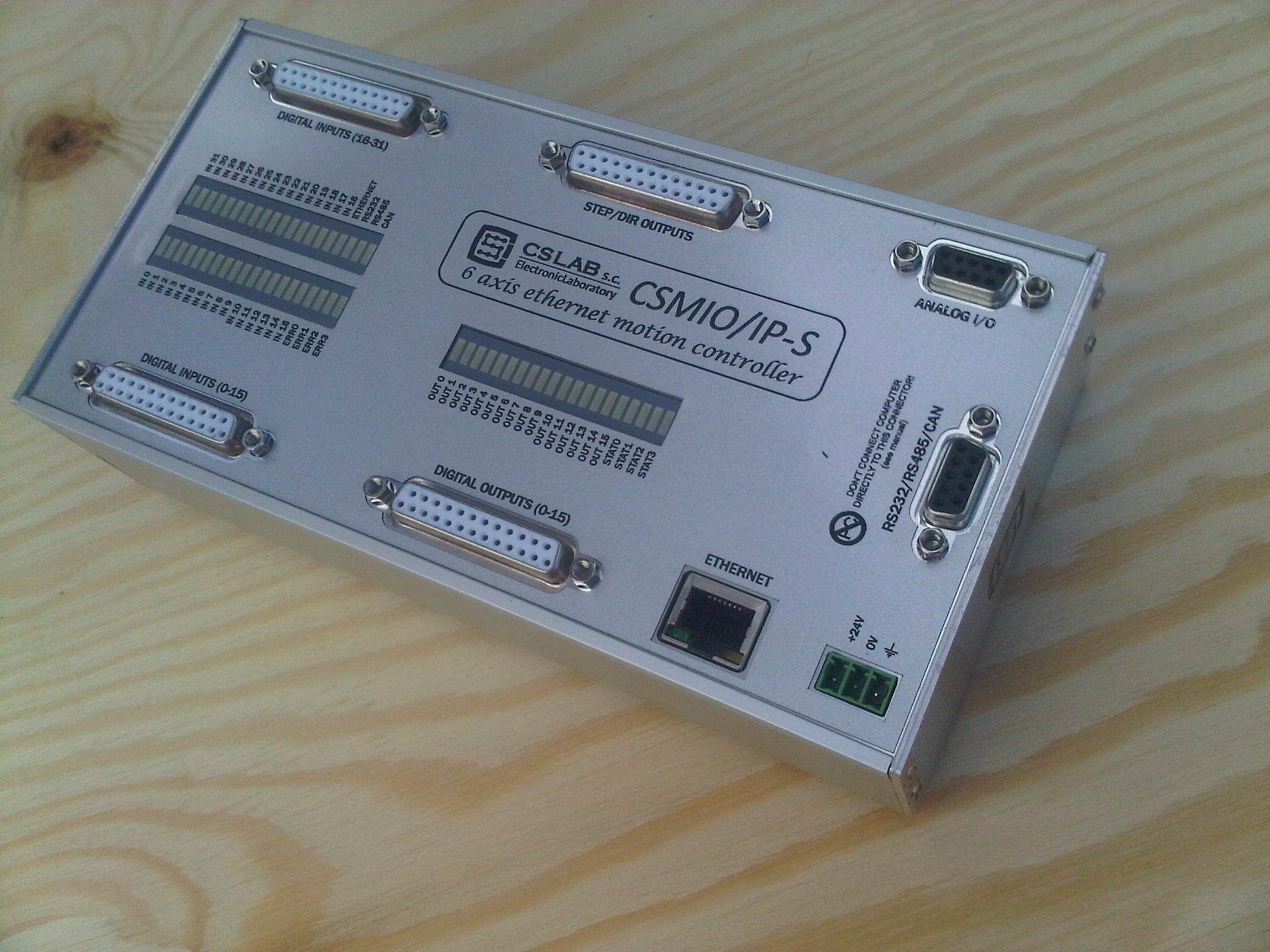

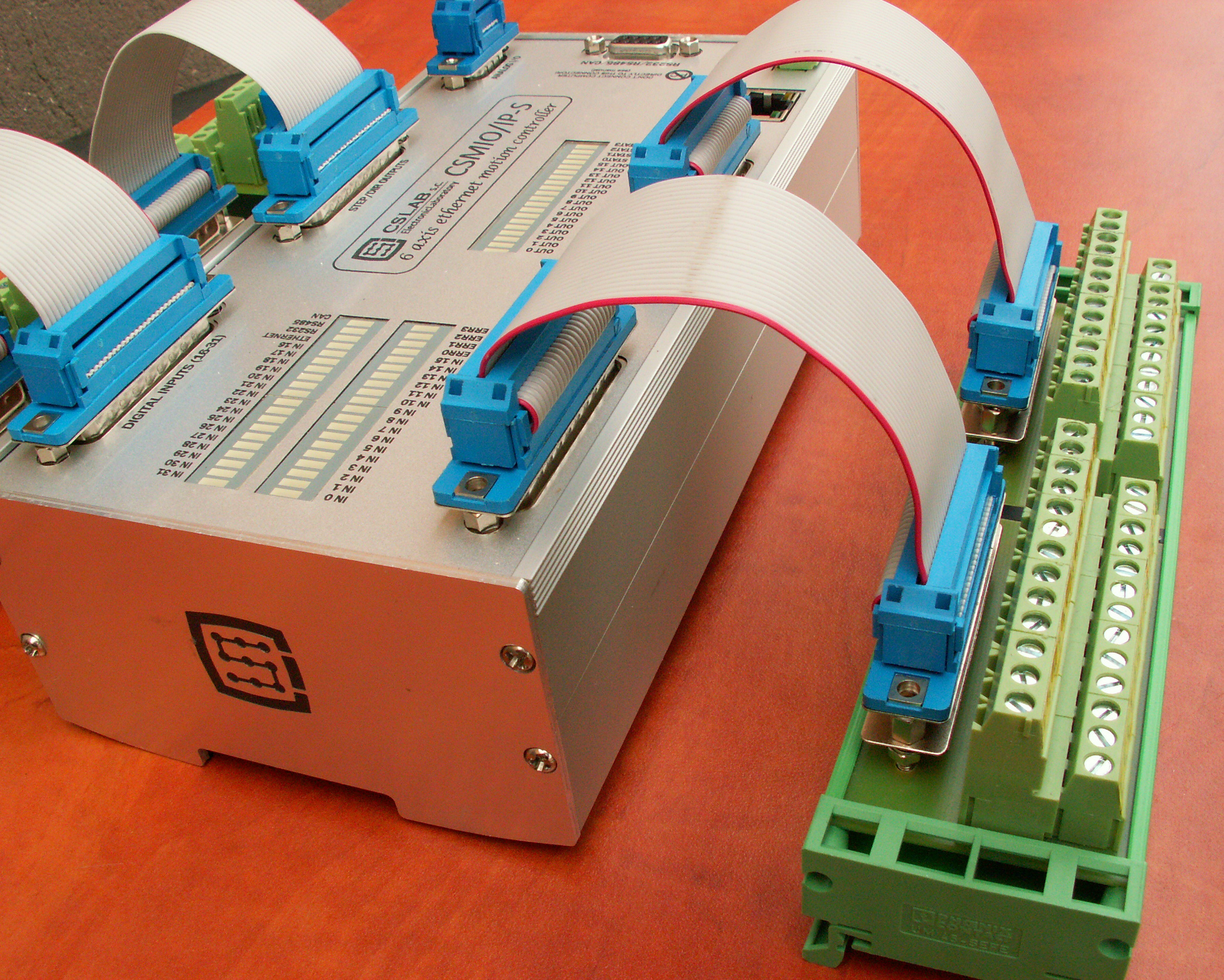

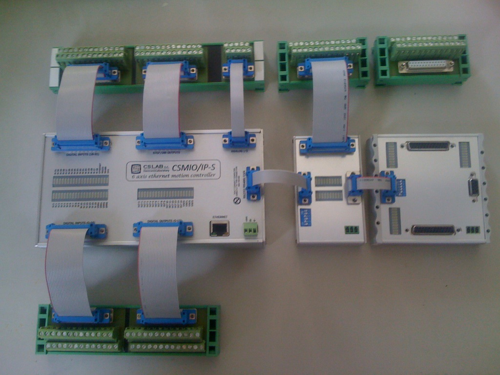

Post napisał: Piotrjub » 21 sie 2010, 23:04

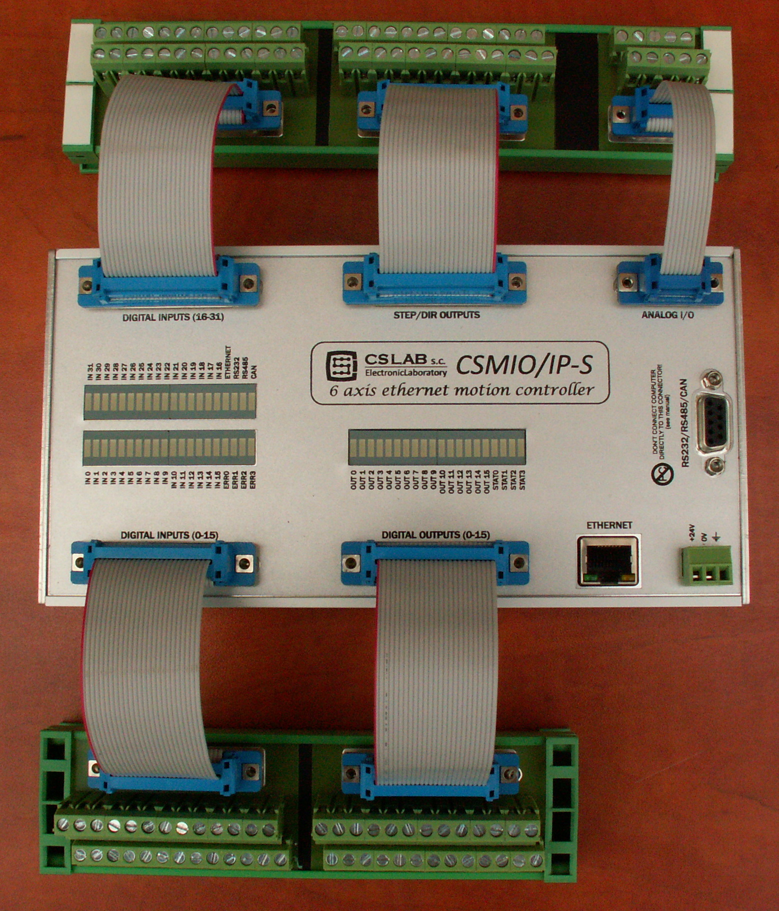

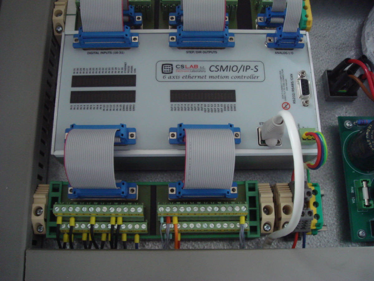

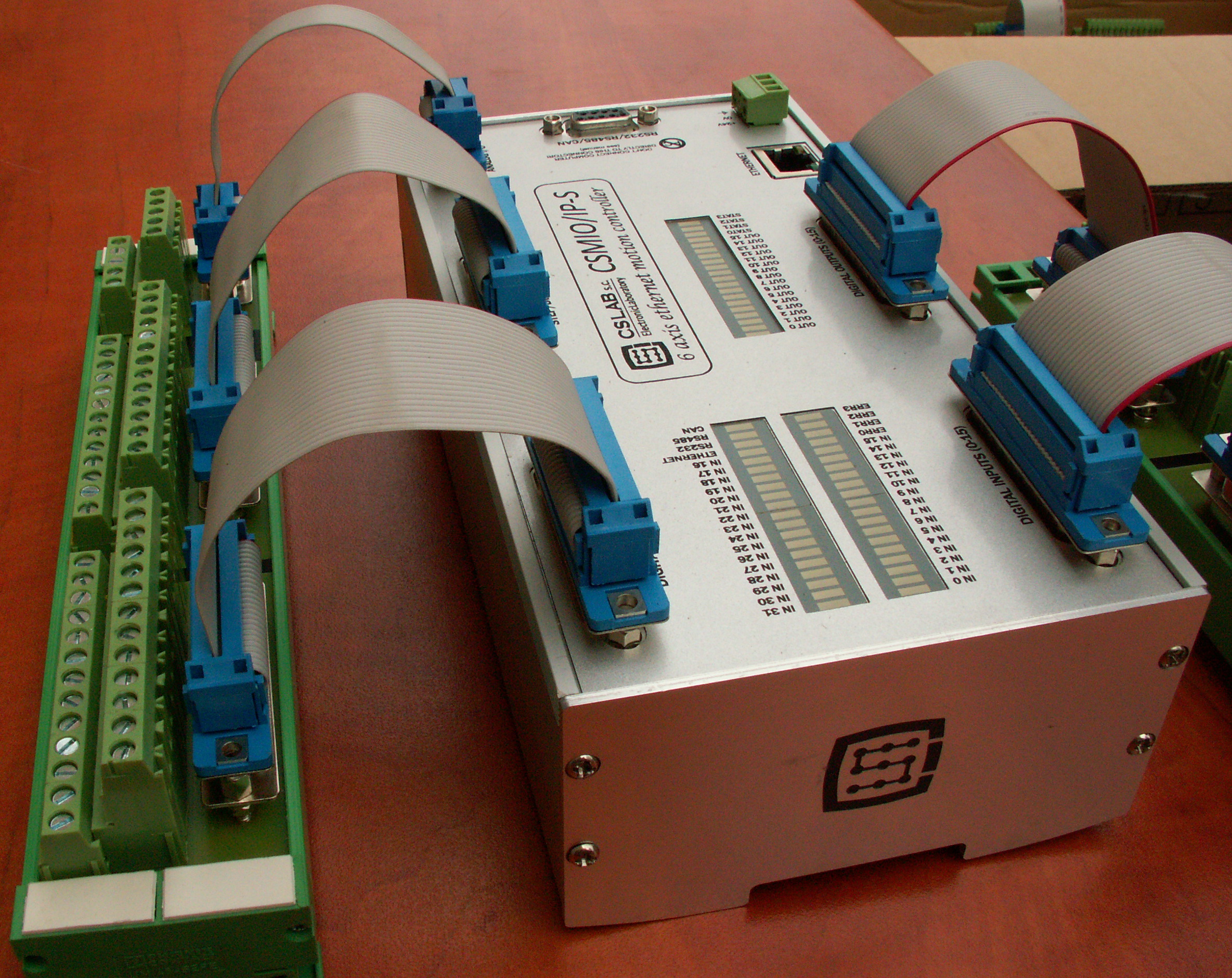

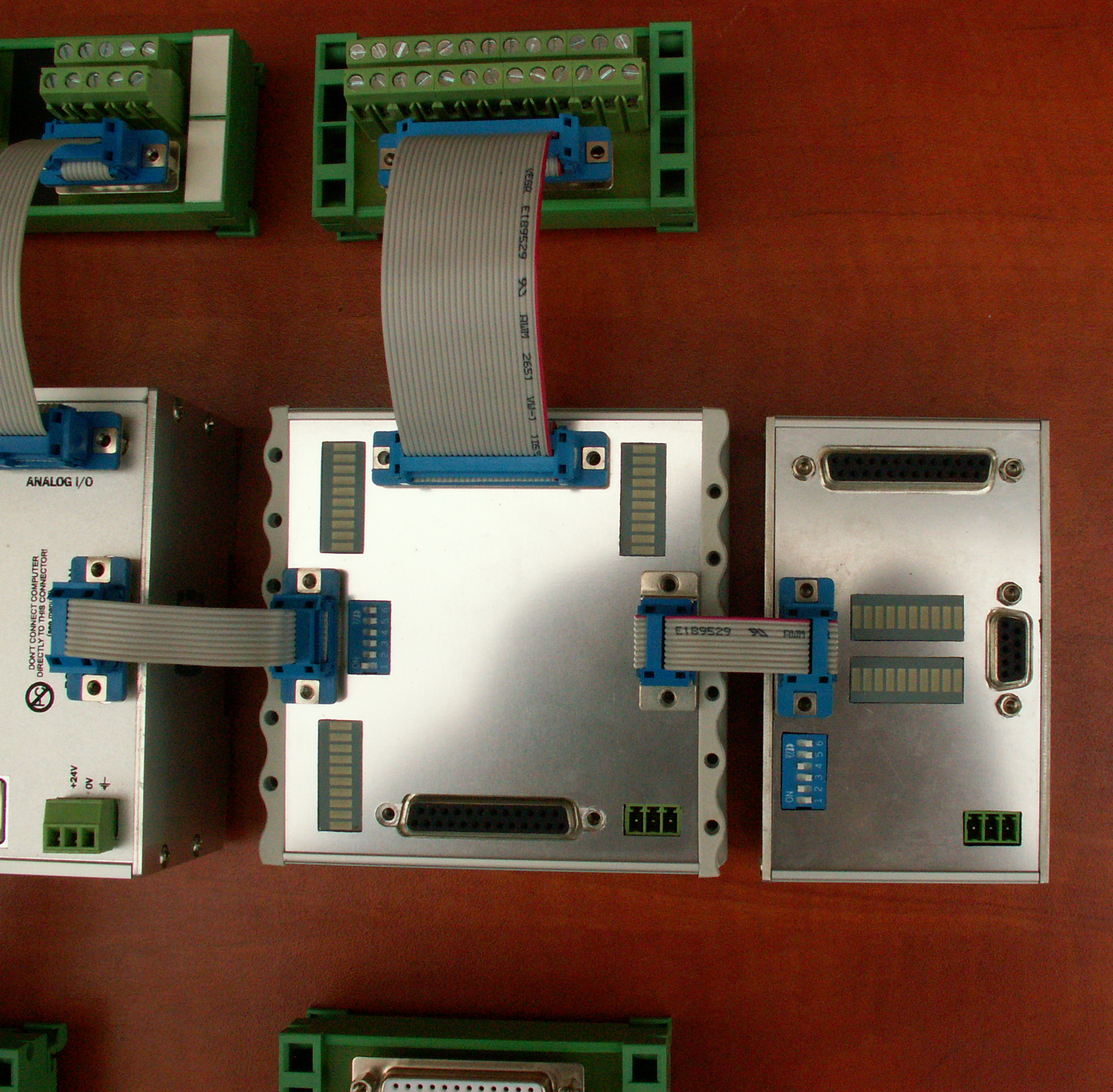

Teraz na zdjęciu widać dokładnie wszystkie moduły i samo sterowanie jak wygląda. Nie sa jeszcze wykonane odpowiednie naklejki ale to w swoim czasie :mrgreen:

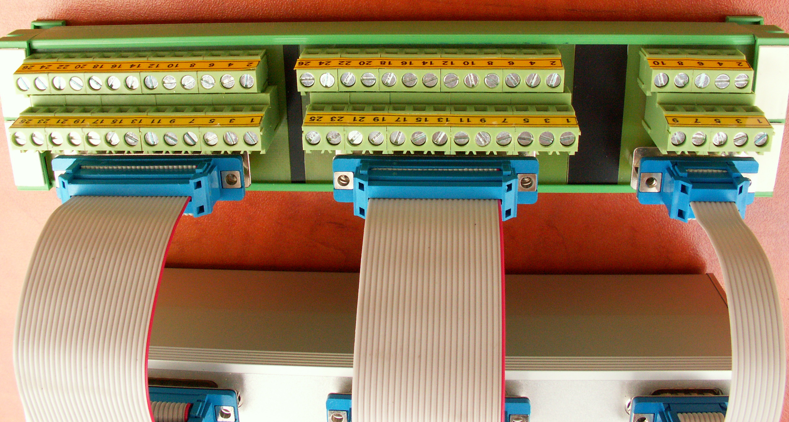

Sterowanie po LAN-ie do MACH-a (CSMIO/IP-S) STEP/DIR do niego przyłączone są wszystkie wejścia i wyjścia, dodatkowo do sterowania przyłączony jest (ten środkowy) moduł JOG-a a do niego przyłączony jest dodatkowy moduł wejść/wyjść (max 16 takich modułów można podłączyć).
Obrazek Obrazek
Obrazek Obrazek
Obrazek Obrazek
Ostatnio zmieniony 18 wrz 2010, 19:08 przez Piotrjub, łącznie zmieniany 1 raz.

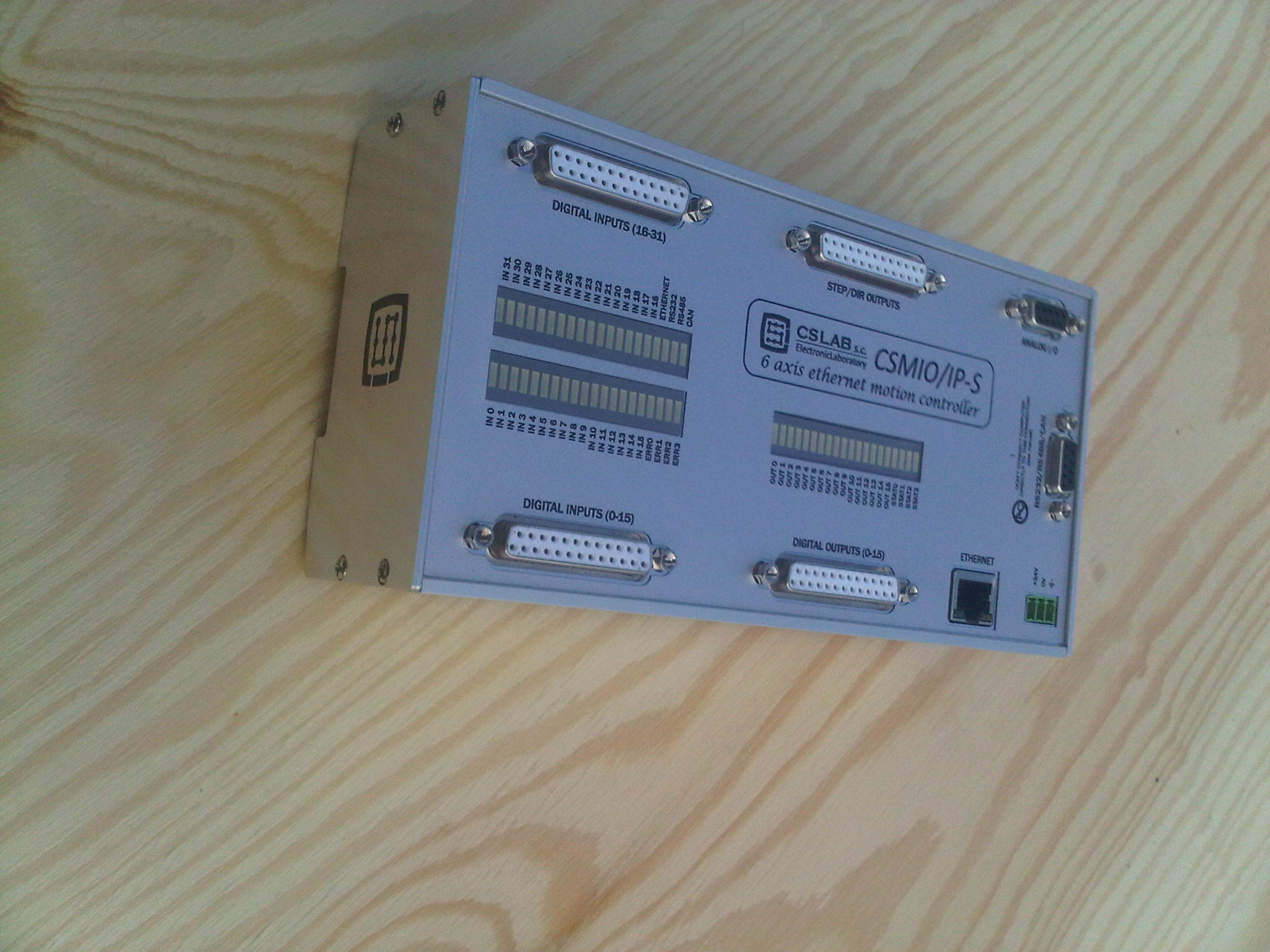

Post napisał: Piotrjub » 26 sie 2010, 13:39

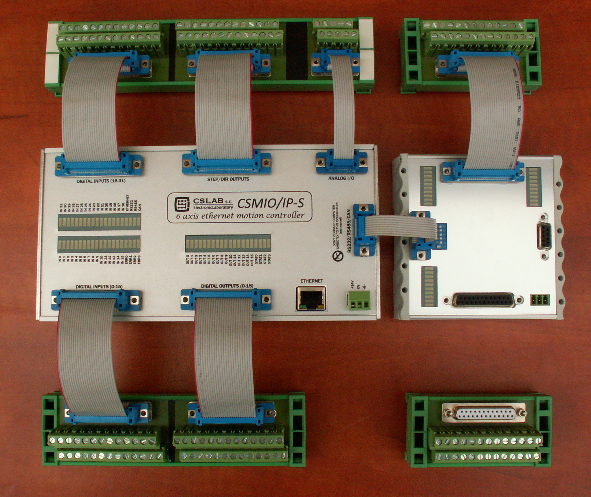

Tak wygląda sterowanie z modułem I/0
a tak z modułem I/O i modułem dla Jog-a
Obrazek Obrazek

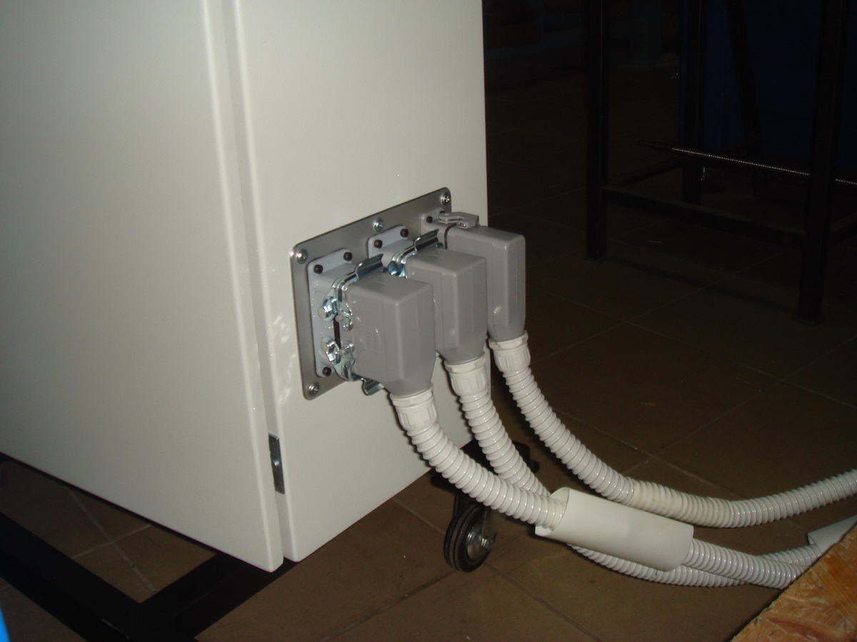

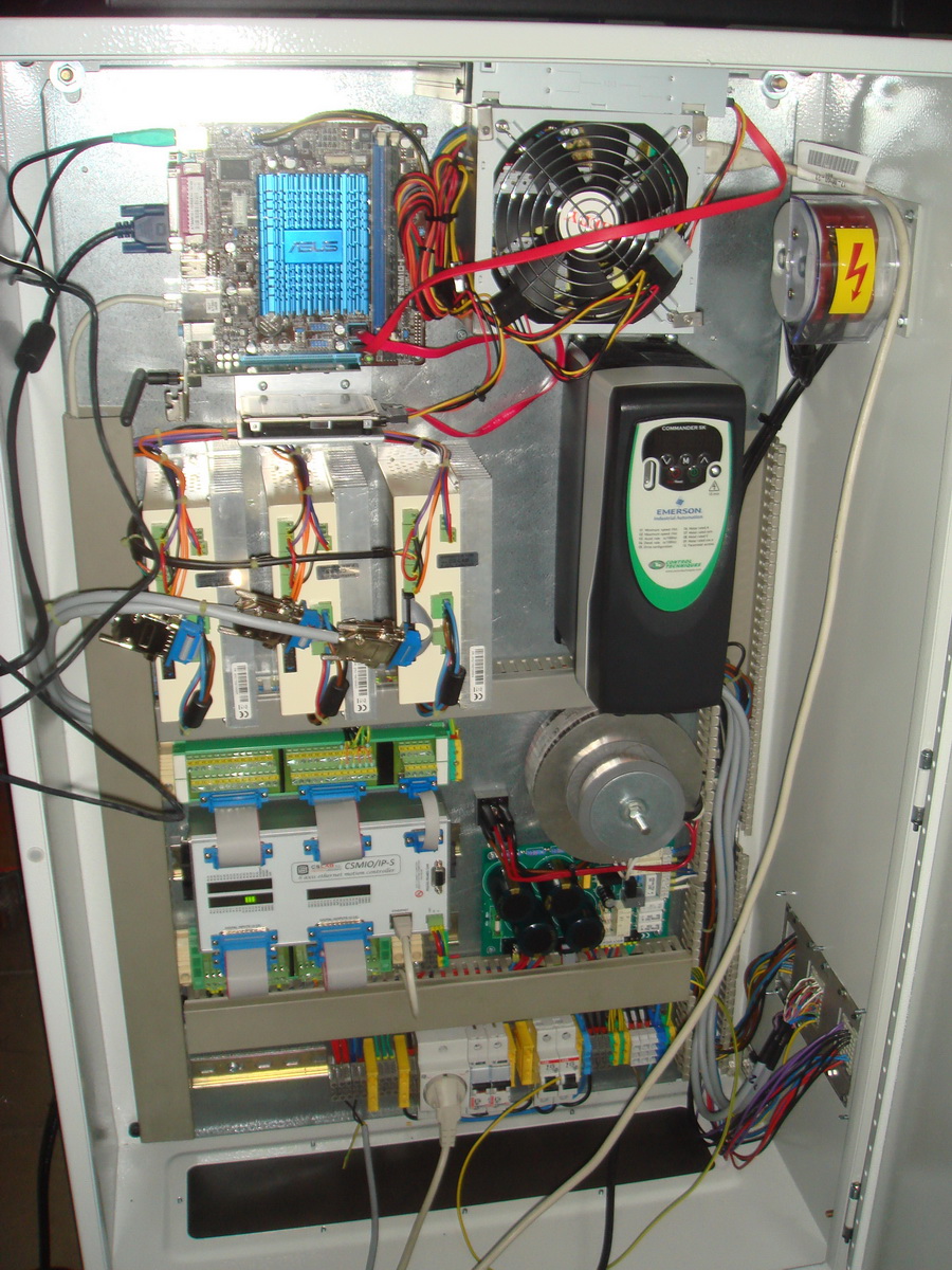

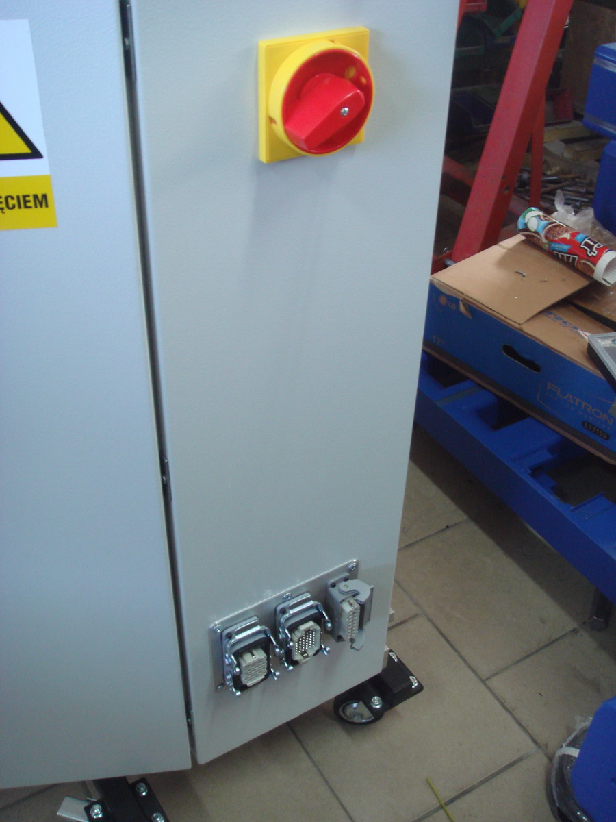

Post napisał: Piotrjub » 13 wrz 2010, 16:45

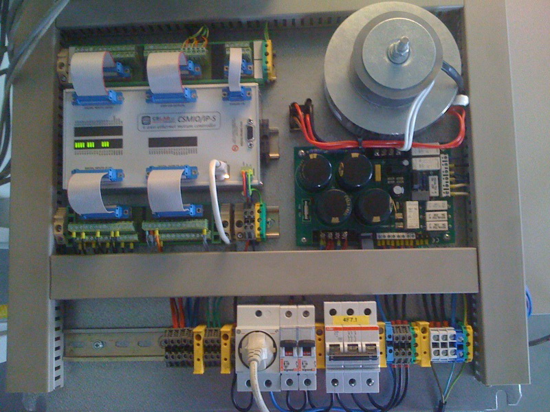

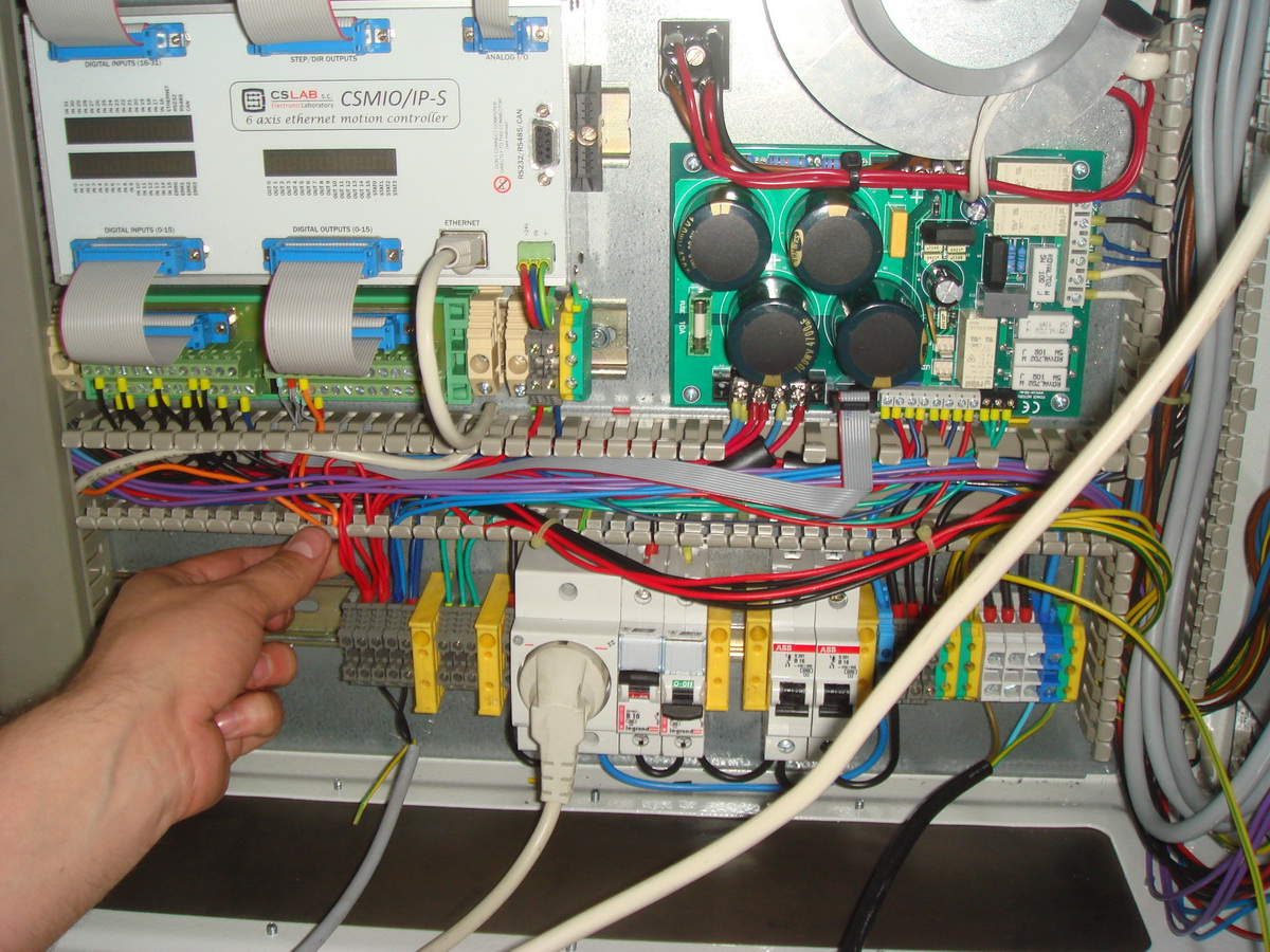

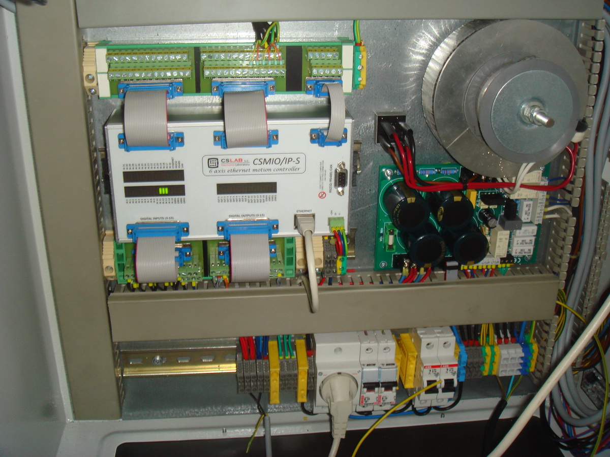

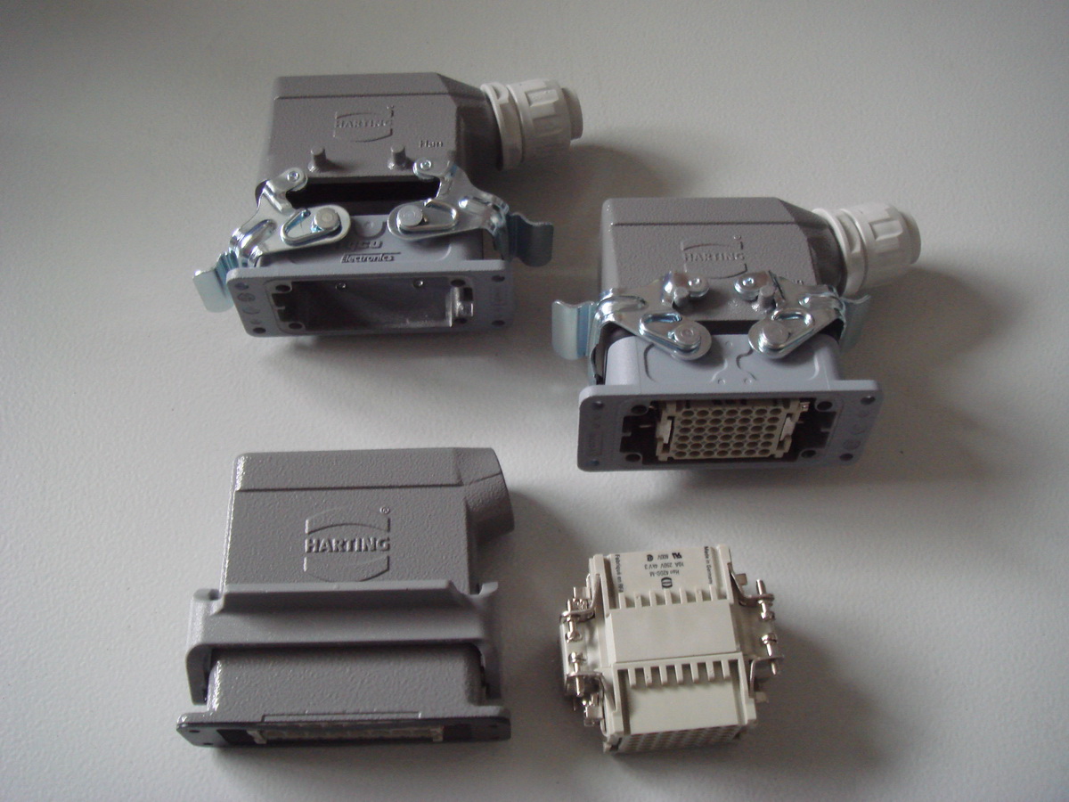

Podłączamy maszynę na tym sterowaniu - porobię zdjęcia na bieżąco jak całość wygląda.

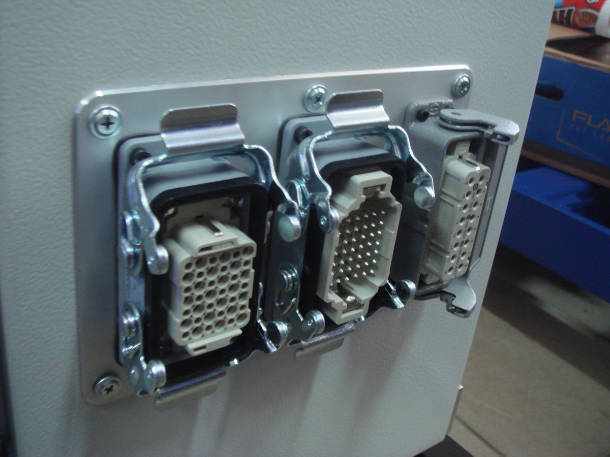

Sterowanie podłączamy do maszyny przez złącza przemysłowe (niestety trochę drogie)
Obrazek Obrazek
Obrazek Obrazek

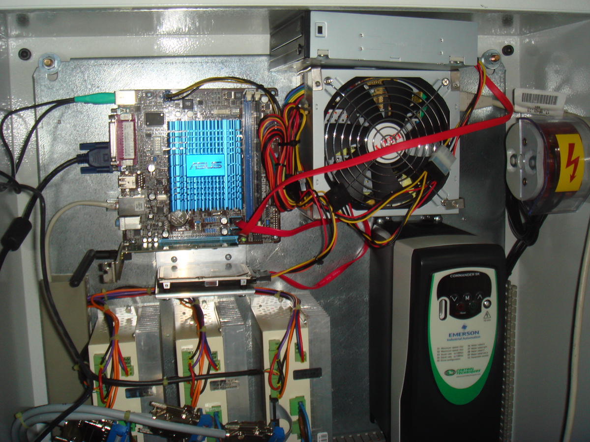

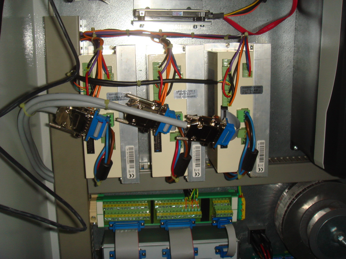

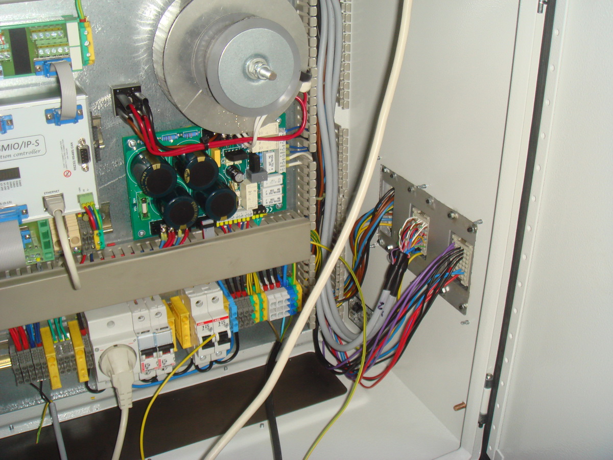

Wszystko po montowane w szafce, draivery do serwosilników BLDC podłączone, złącza do kabli również podłączone, zamontowaliśmy od razu mały komputer w środku.
Obrazek Obrazek

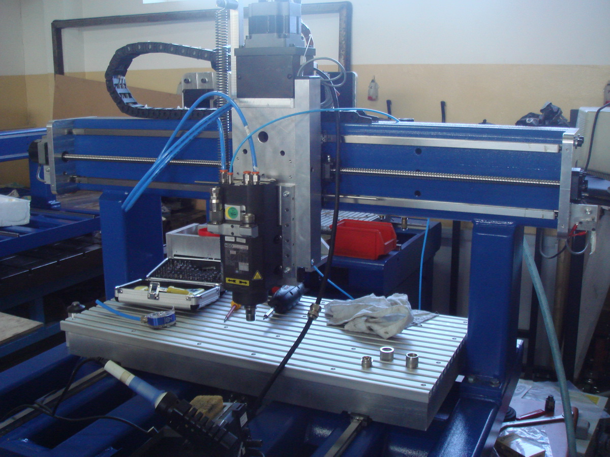

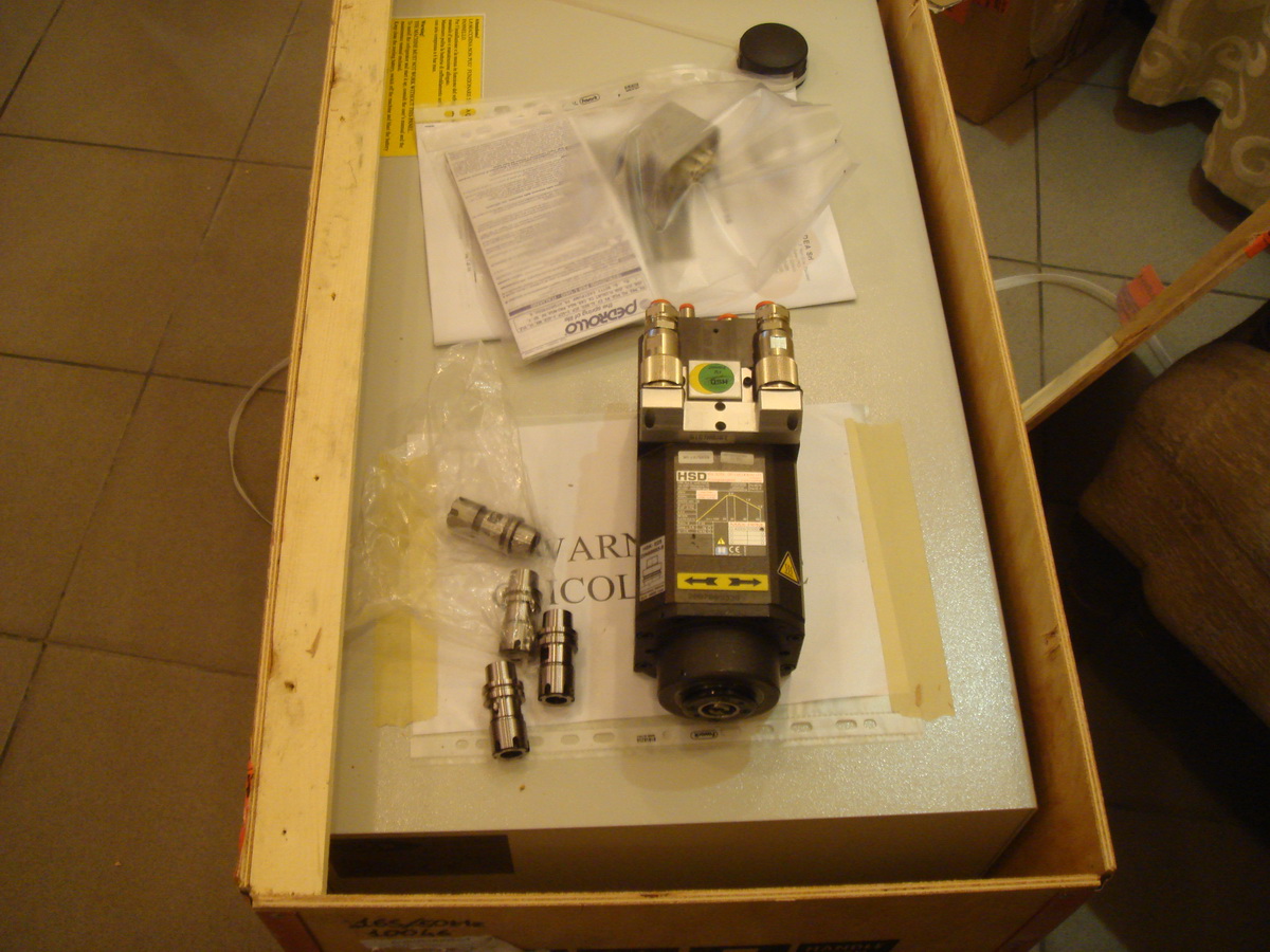

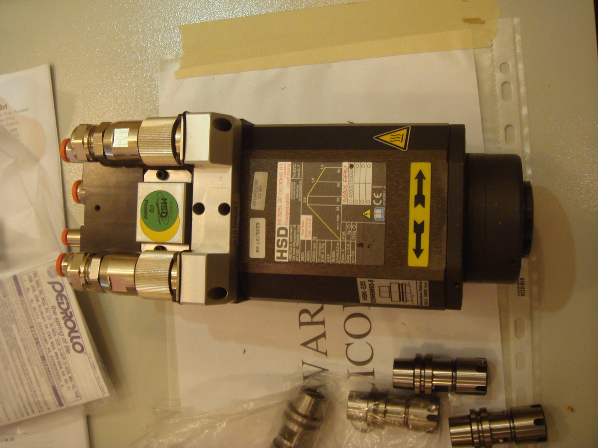

Wrzeciono na maszynie zamontowane, HSD 2kW 50.000 obr/min
Obrazek Obrazek

Sterowanie jak sterowanie ale wrzecionko nie do wy.....nia :)
