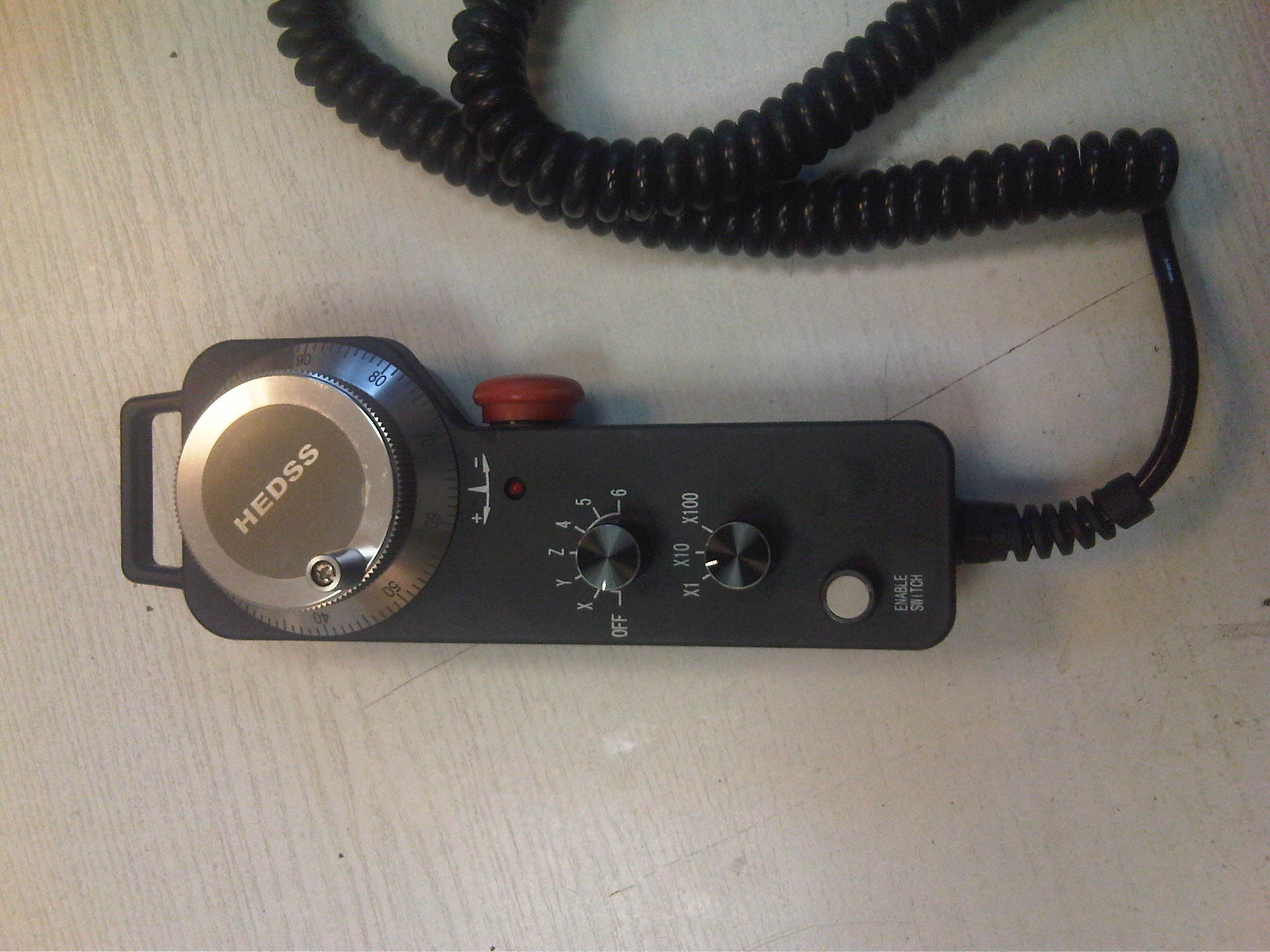

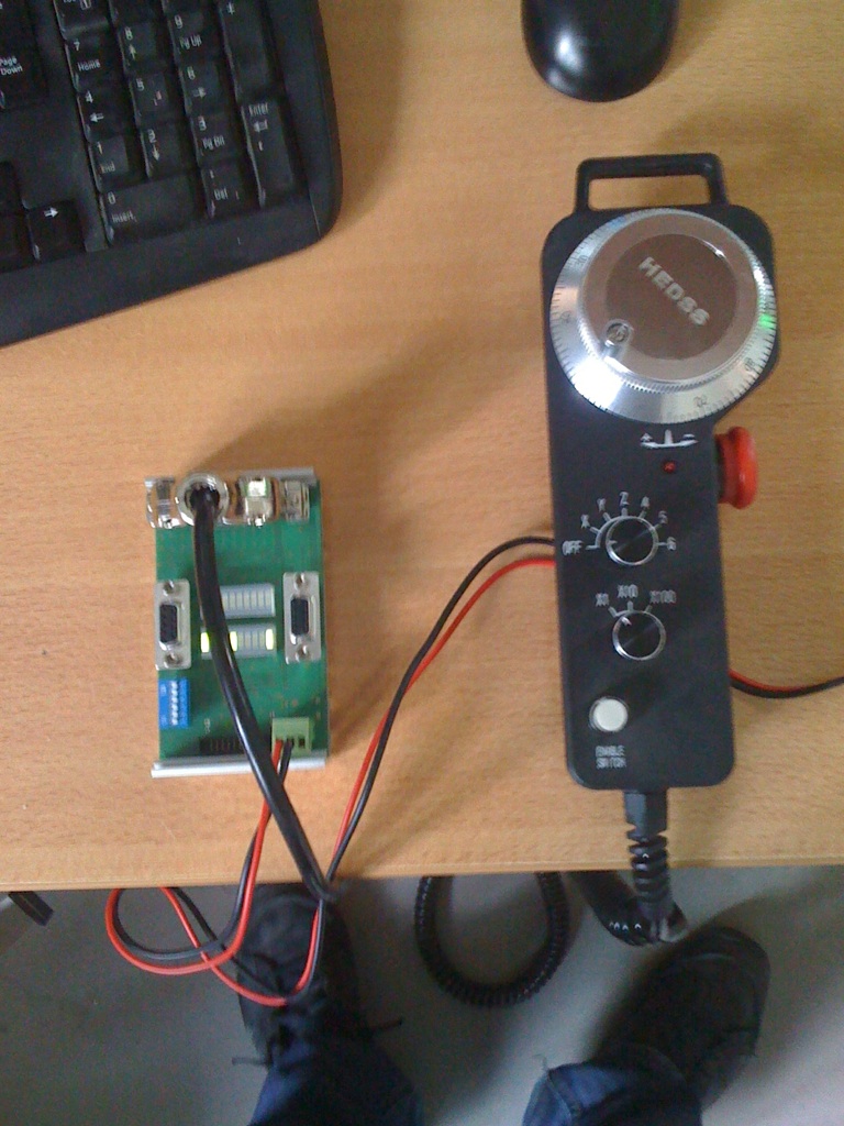

Można dokładny opis funkcji realizowanych przez moduł JOG.
Jak rozumiem przyłączamy enkoder, przełącznik osi ( 6 ?), przełącznik skoku (ile zakresów ?), coś jeszcze ??
Piotrjub
Posty w temacie: 23
Posty: 1494
Lokalizacja: Gdansk
#122
Post napisał: Piotrjub » 05 lis 2010, 21:04
Na drugiej stronie tego tematu już było zamieszczone zdjęcie - widać na nim JOG-a i jakie ma funkcję.
ObrazekObrazek

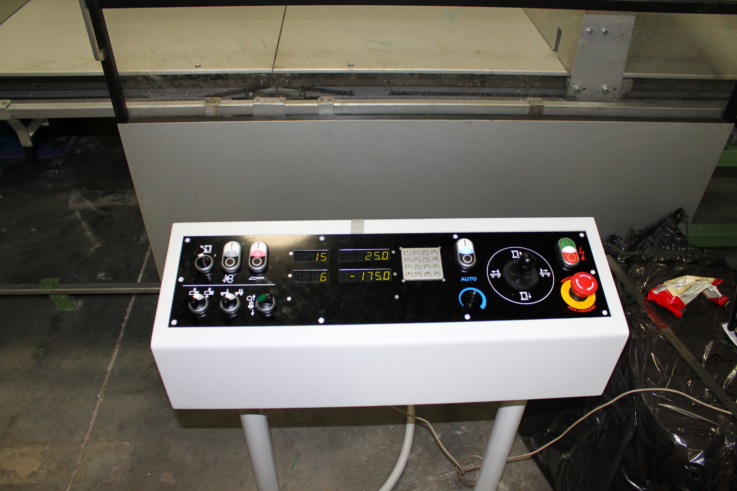

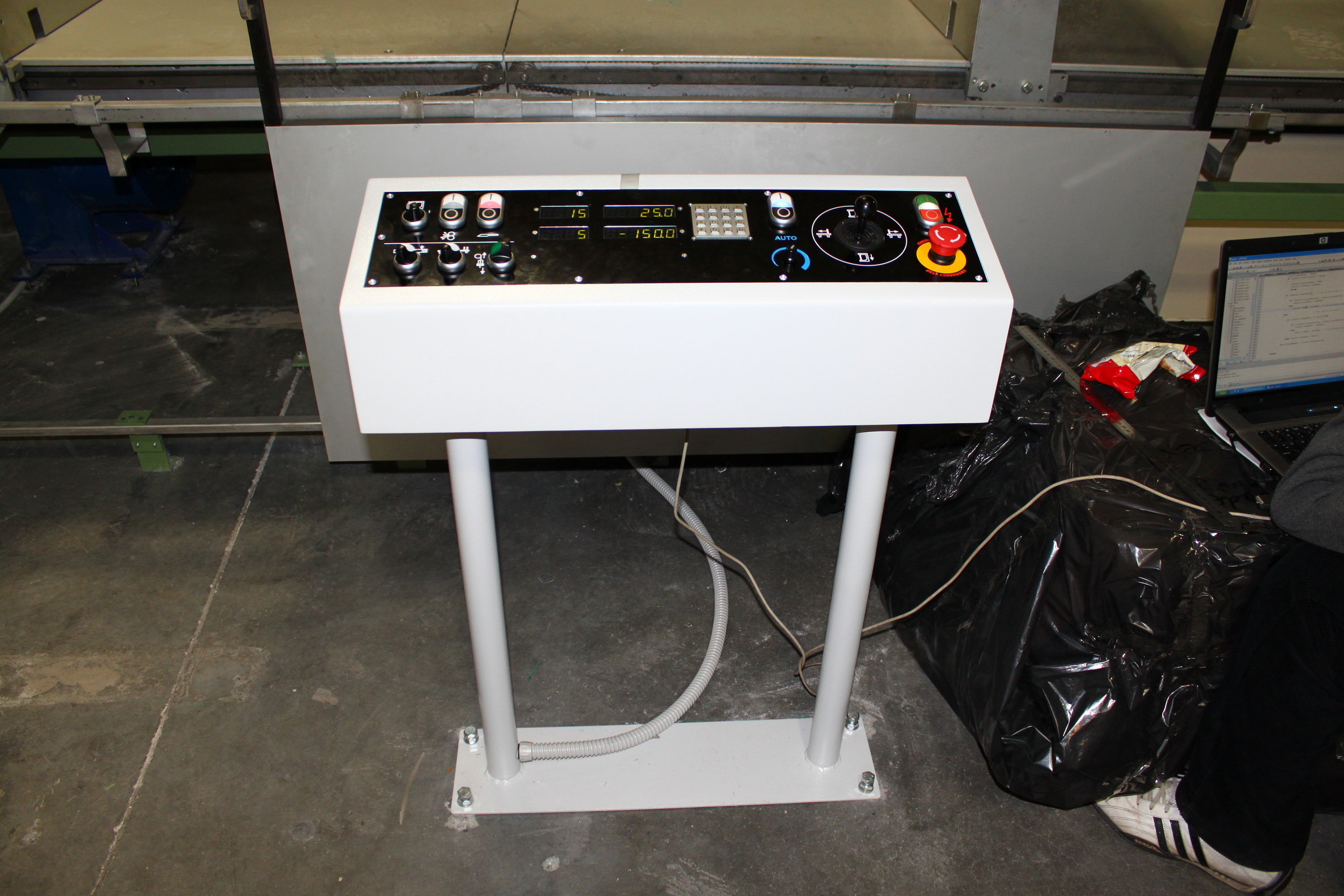

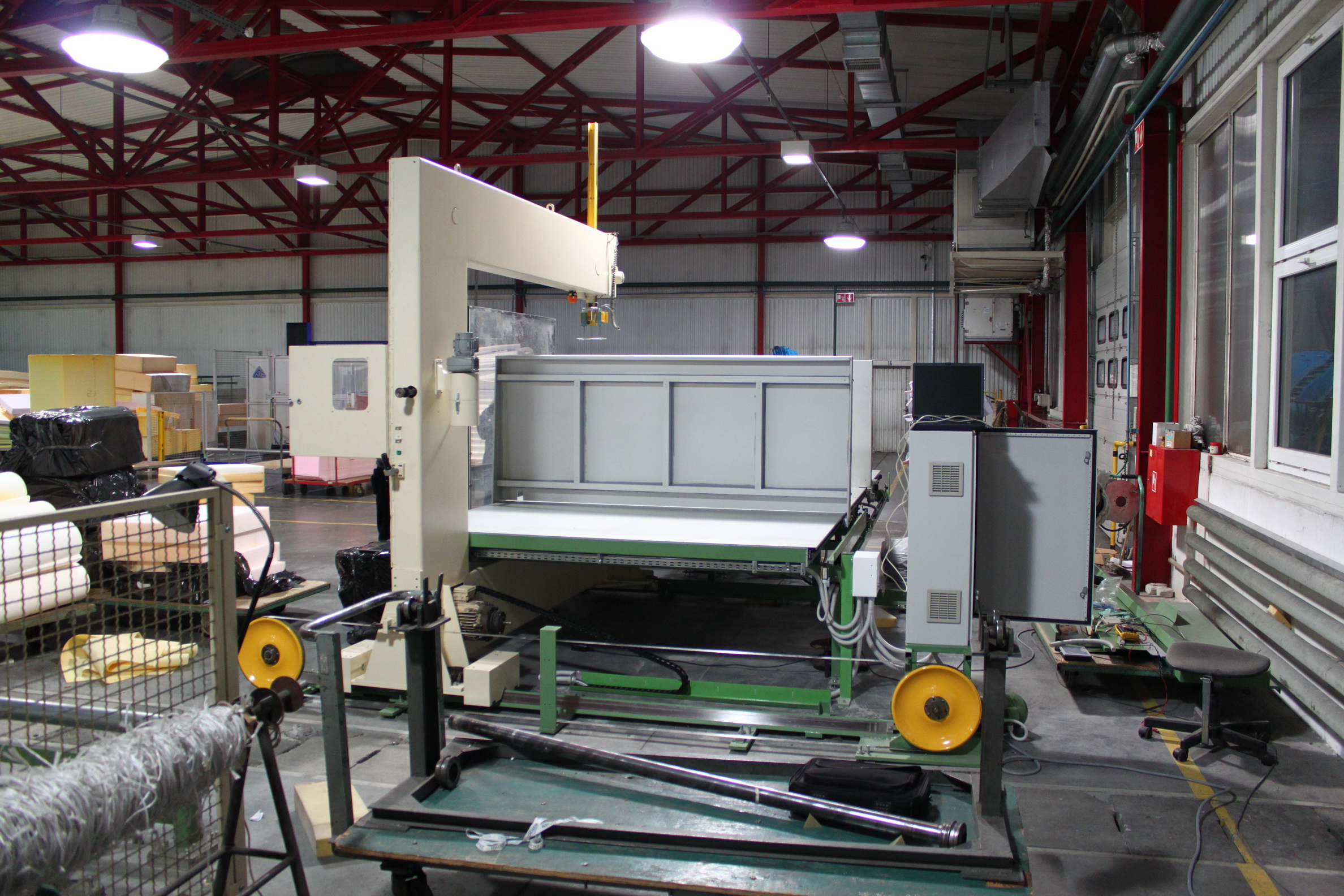

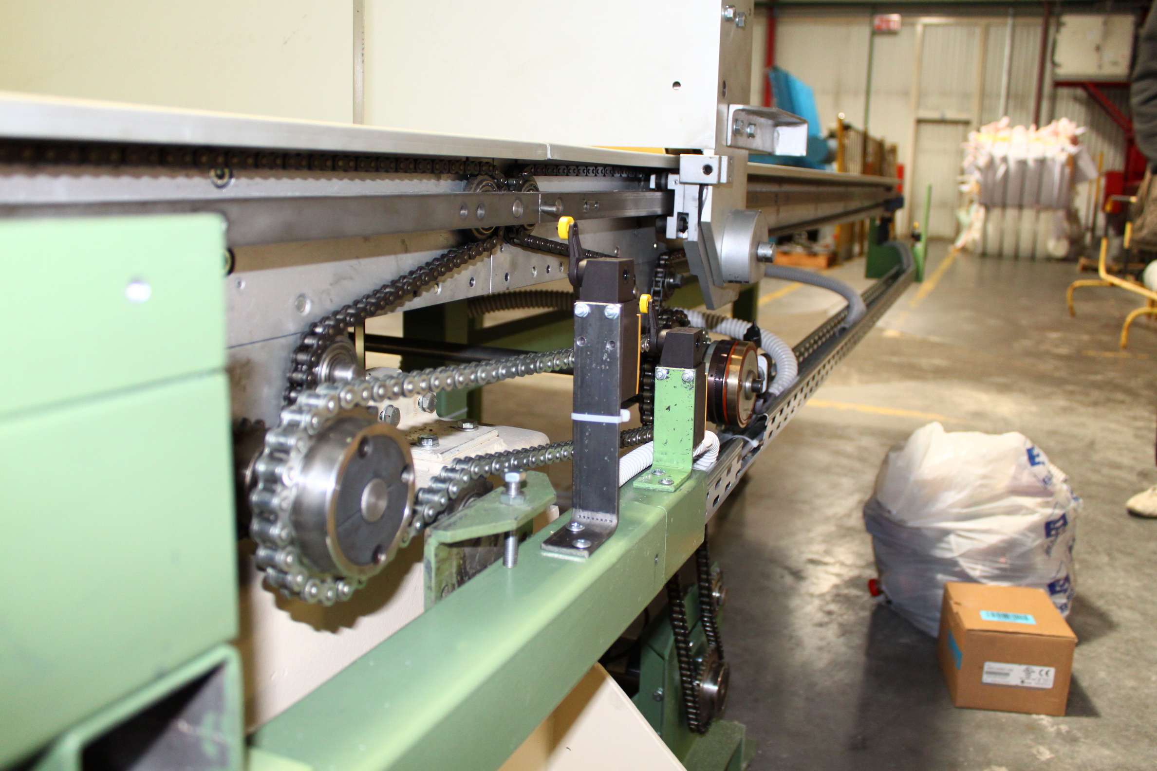

Post napisał: Sellen » 10 sty 2011, 23:34

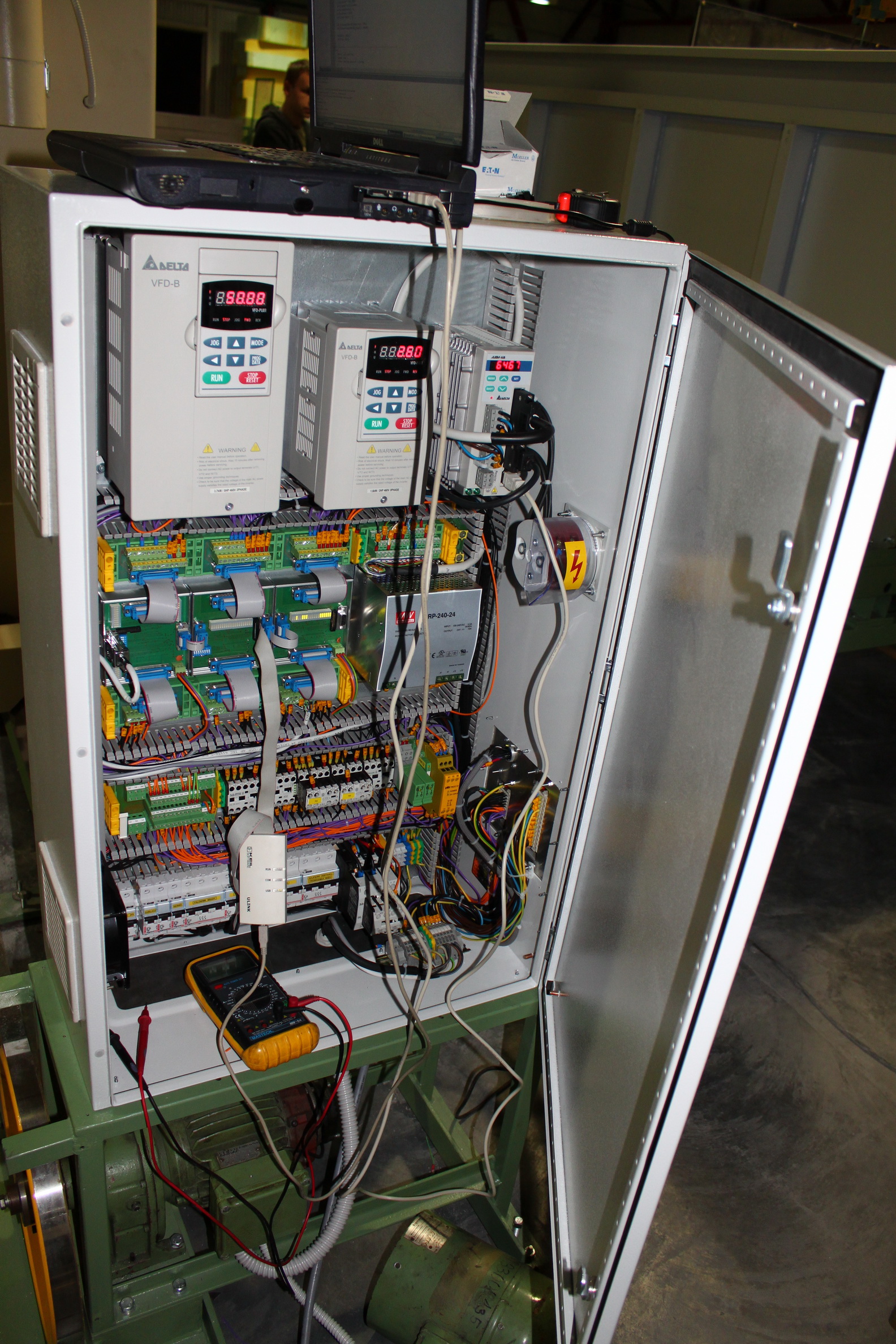

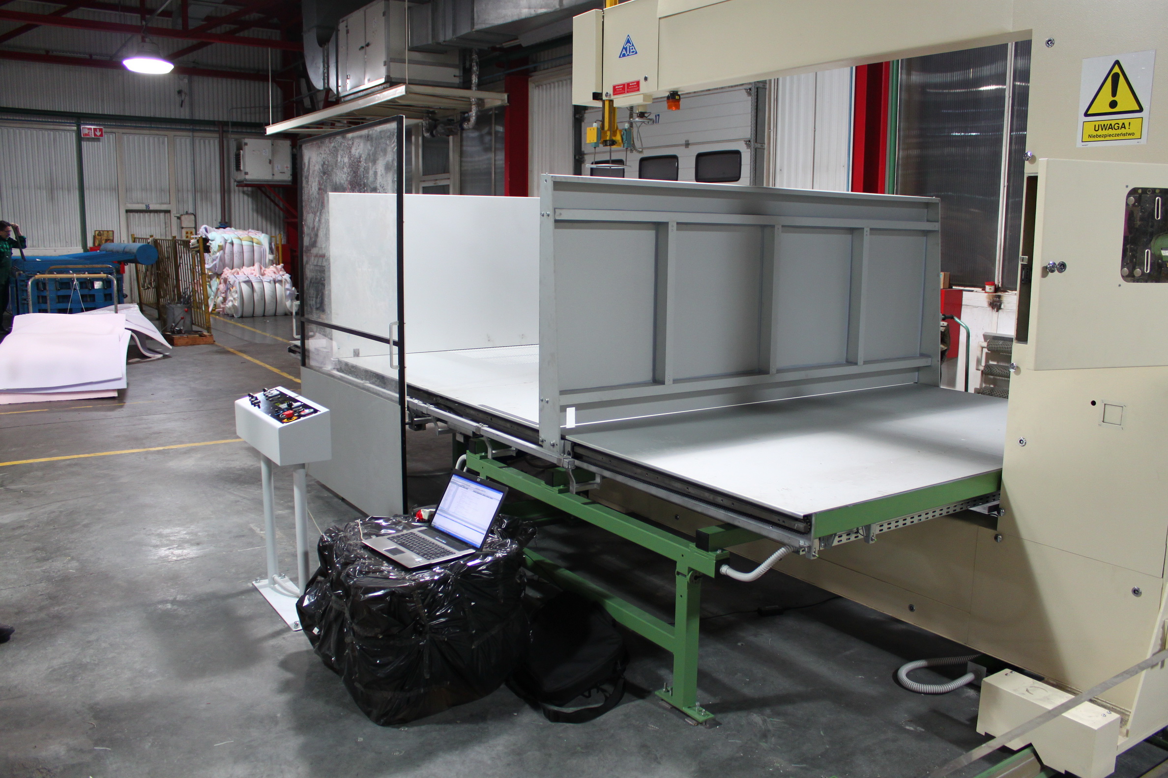

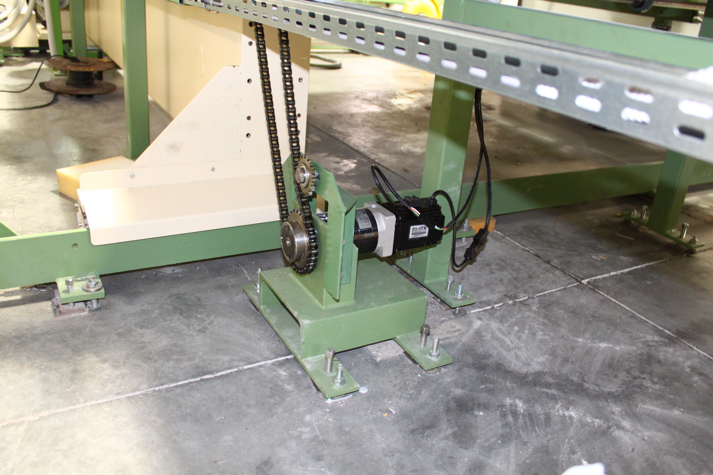

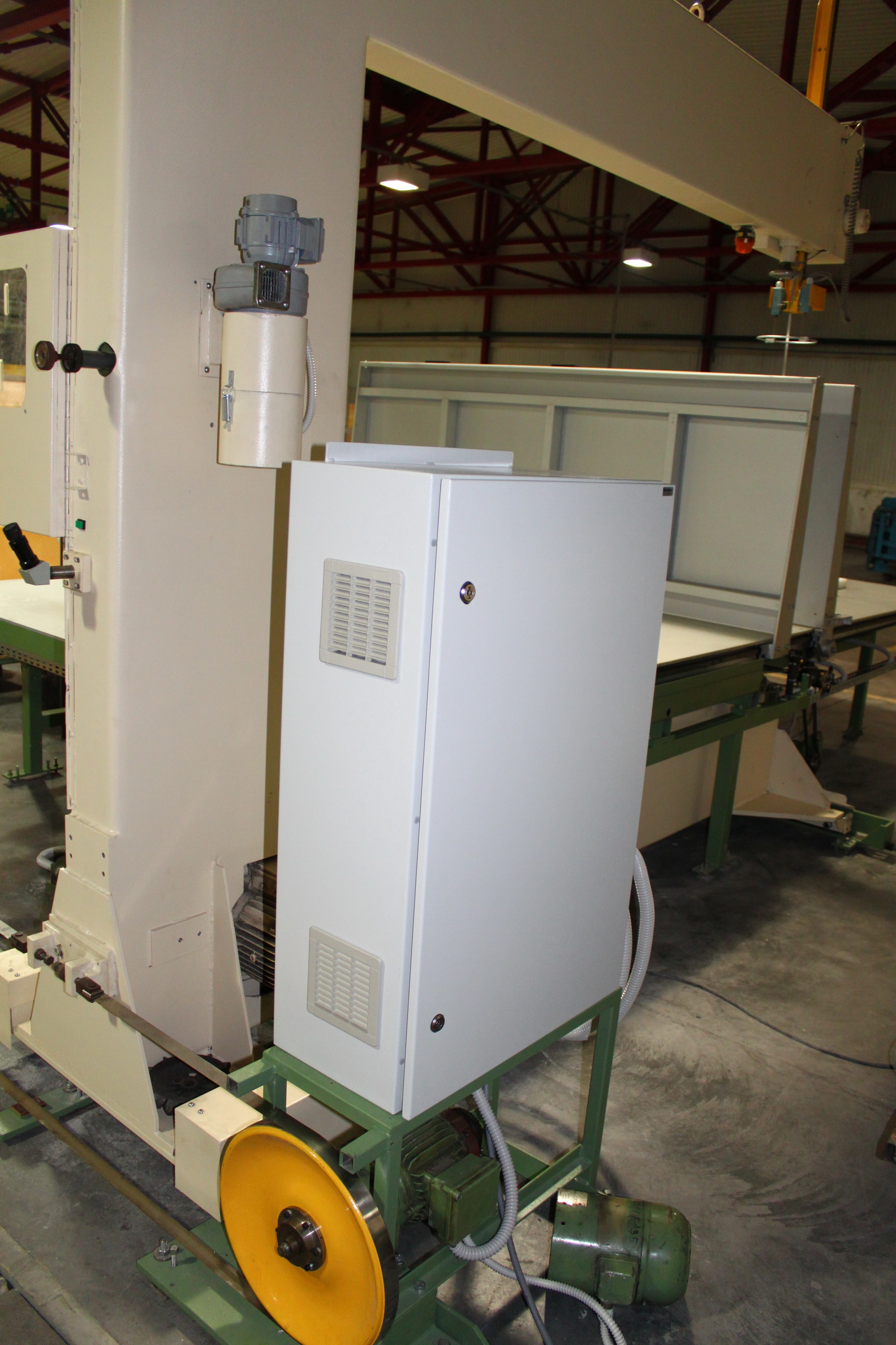

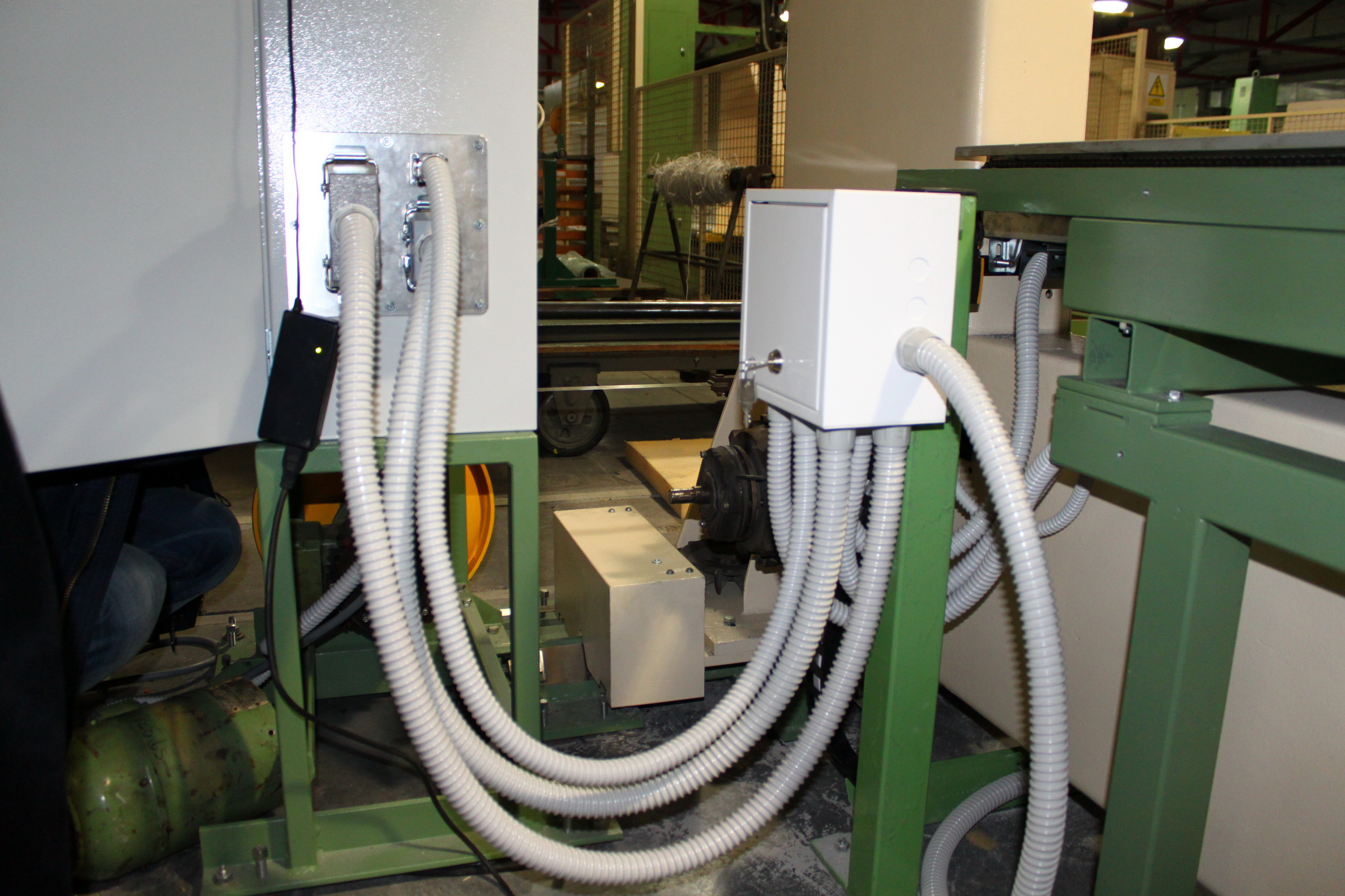

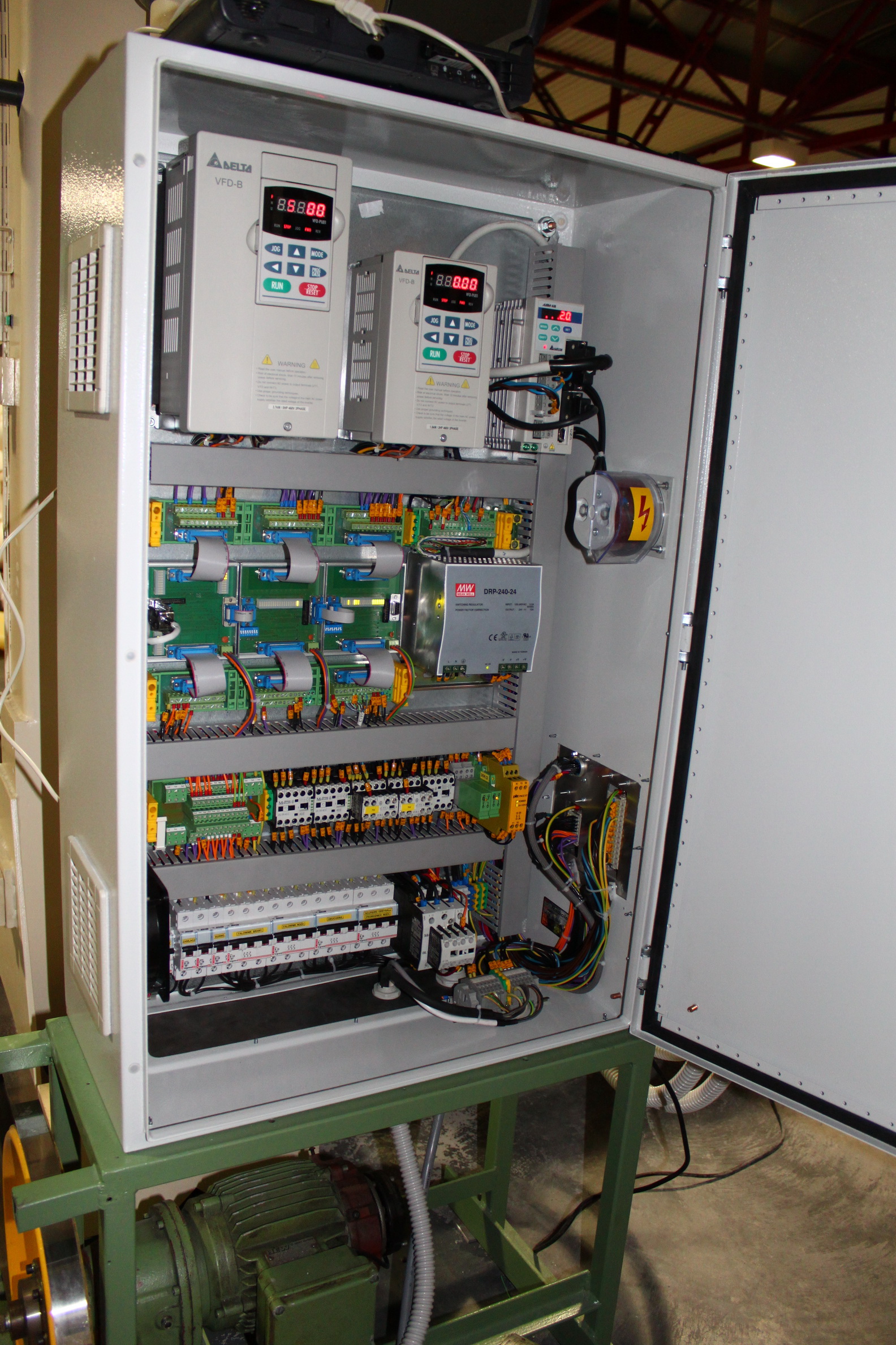

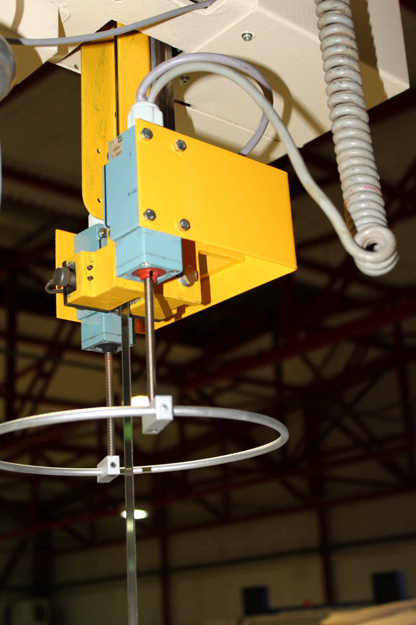

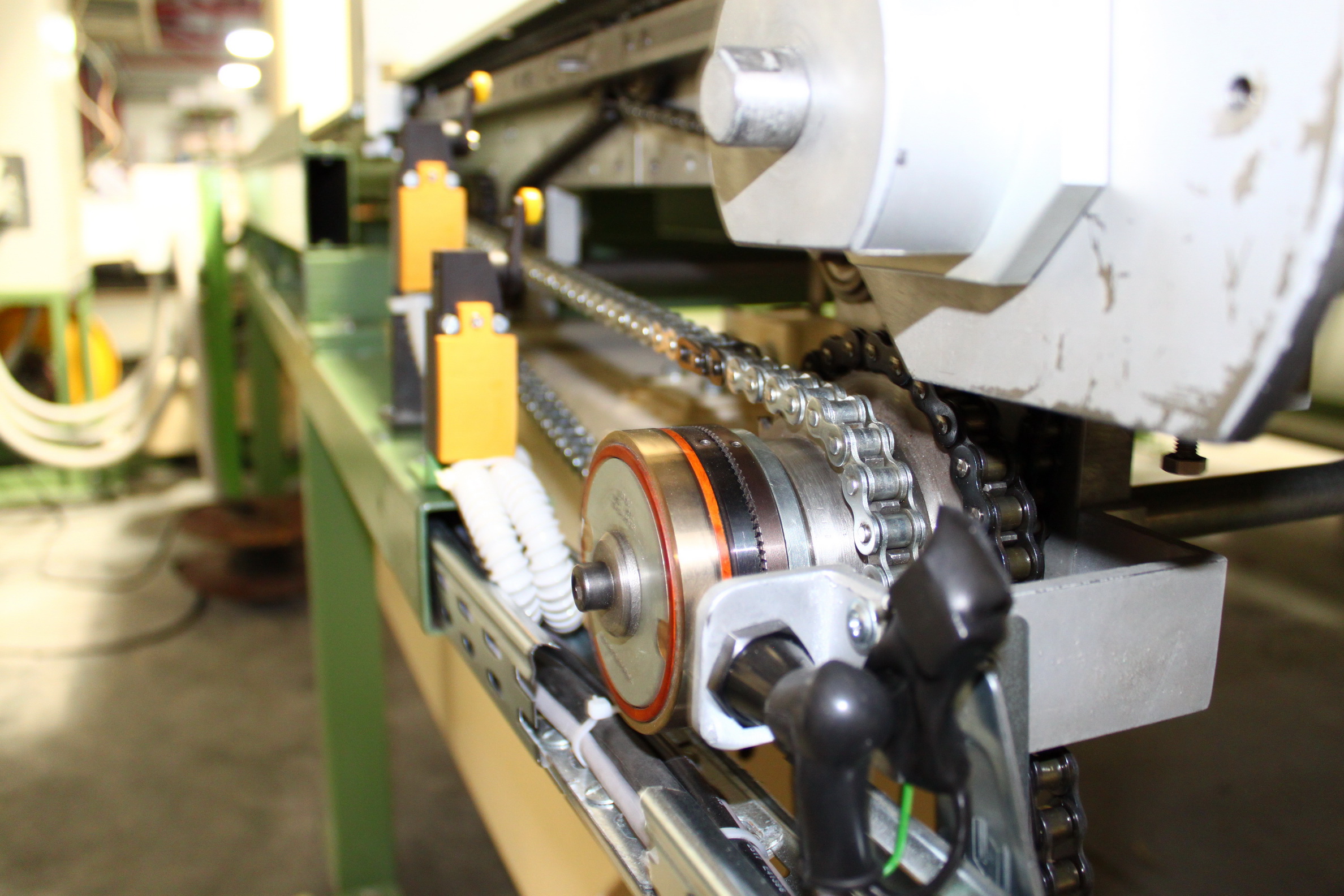

Inne wykorzystanie sterowania - maszyna do ciecia pianki.
Wykorzystano moduły CSMIO-IO, oraz stworzony specjalnie na potrzeby projektu CSMIO-POS - pozycjoner/interpolator servo +/-10V. Pozycjoner "przetarł szlaki" do sterowania analogowego +/-10V, więc już niedługo można się spodziewać obiecanej wersji sterownika CSMIO/IP-A.
Komunikacja między modułami to standard CanOpen.
Obrazek Obrazek Obrazek

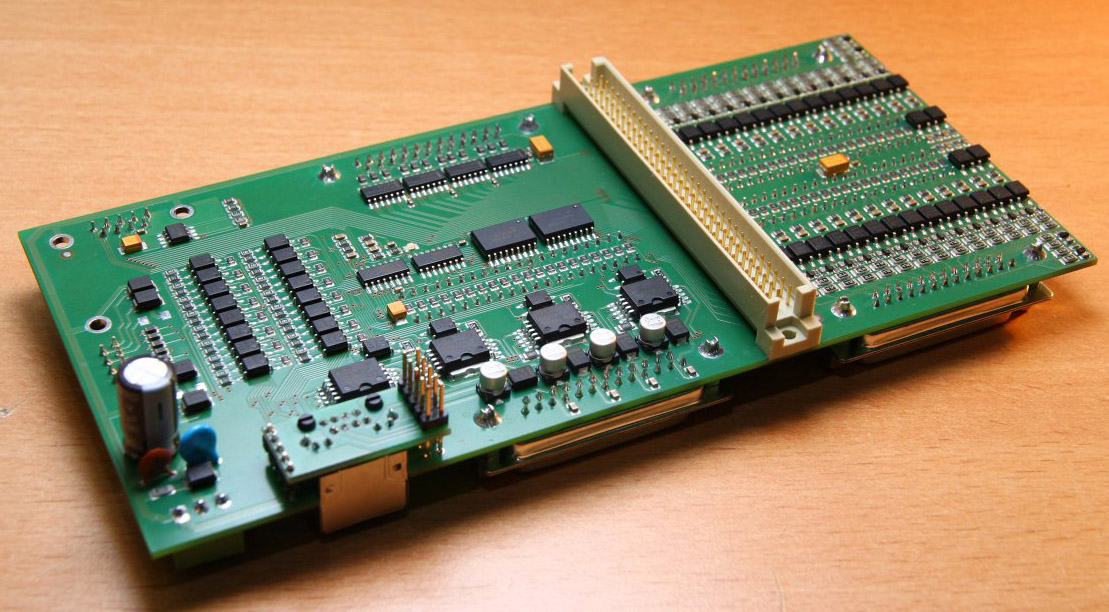

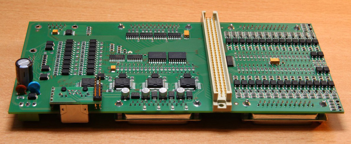

Nowa wersja !!
#126

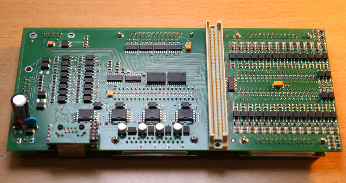

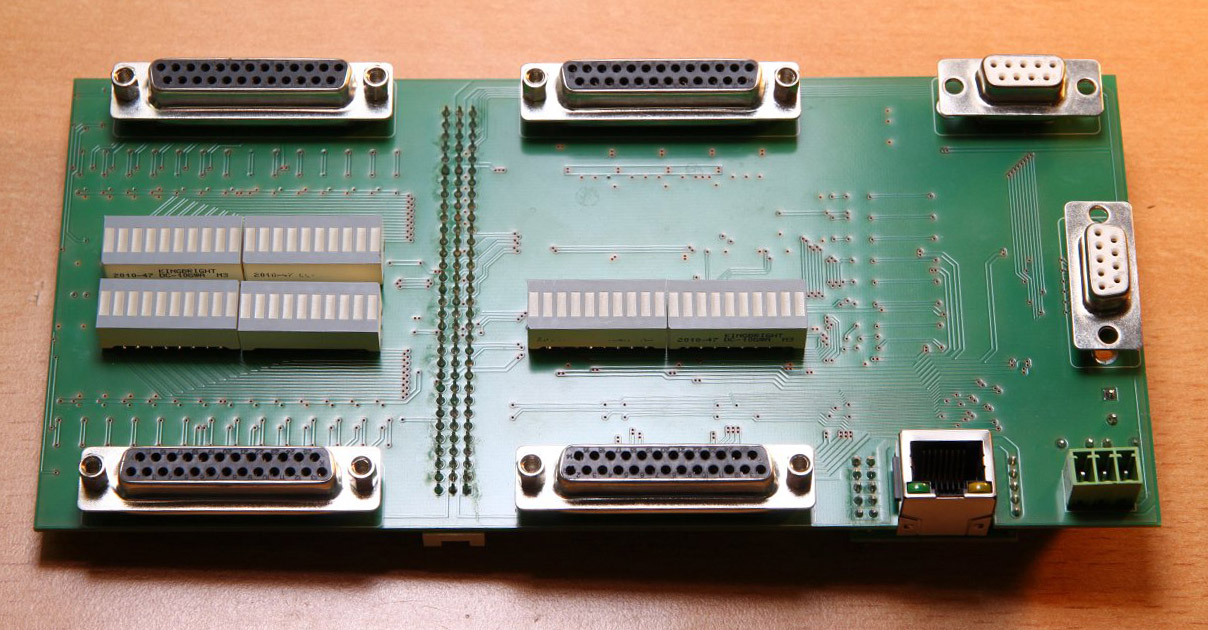

Post napisał: cizar » 11 sie 2011, 19:55
Nowa wersja sterownika posiada zmodernizowaną elektronikę. Wszystkie 32 wejścia cyfrowe są w wersji v2 izolowane optycznie. Wyjścia tranzystorowe PNP zostały zastąpione przez driver MOS z zabezpieczeniem zwarciowym, wyjścia również izolowane są optycznie. Wyjścia STEP / DIR (TTL) zmieniliśmy na wyjścia różnicowe, Pozwala to na stabilne (pewniejsze) transmitowanie sygnałów do driverów na dłuższe odległości. Wiele nowych driverów na rynku posiada bowiem wejście szybkich sygnałów STEP/DIR w tym standardzie. Bez problemów można to również podłączać do driverów silników krokowych z konwencjonalnym wejściem transoptorowym. Nowy plugin do programu MACH3 będzie wyświetlał komunikat o zwarciu wyjść. Komunikacja z modułami rozszerzeń
CSMIO-IO (moduł 16 wejść / 8 wyjść) ;
CSMIO-MPG (moduł kontrolera MPG);
CSMIO-SCAN (moduł skanera 3D);
odbywa się przez port CAN (protokół CANOPEN ). Zmiany gwarantują większą niezawodność oraz bezpieczeństwo pracy sterownika.
Zamieszczam kilka nowych fotek CSMIO-IP-S wersji v2
ObrazekObrazekObrazek
Cizar
