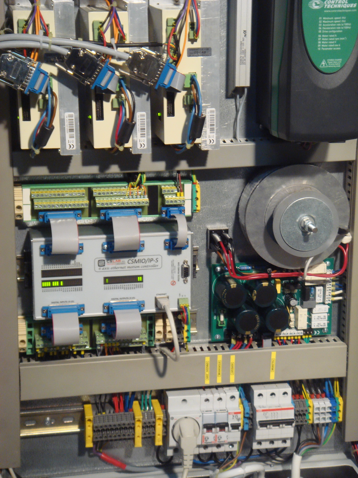

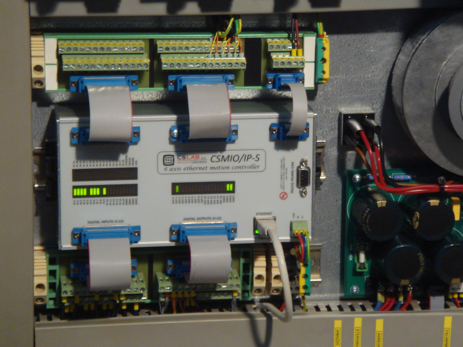

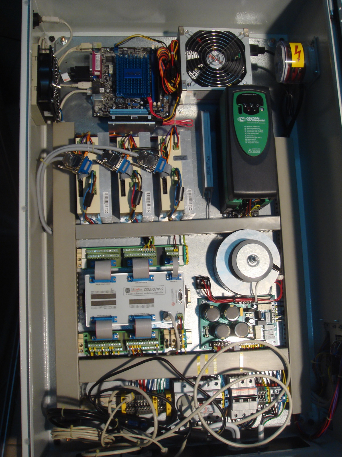

Co prawda nie mam już tej maszynki i z kolejnymi filmikami na razie będzie problem, ale pokaże jeszcze film jak podłączyliśmy czujnik zegarowy (elektroniczny do 0,001mm) i jak powtarzalny jest wynik po bazowaniu osi. Akurat ten efekt jest możliwy draiwer który steruje napędem ma taka funkcje jak synchronizacja Homing z indeksem enkodera (akurat nasz draiver do serwosilników BLDC ma taka funkcję).
w tym filmiku widać jak sterowanie pracuje z prędkością 10 metrów na minutę
Obrazek Obrazek
Obrazek Obrazek
Obrazek Obrazek

Jak rozumiem sterowanie step/dir ale jak widzę przewody idą bez żadnych ekranów w korytkach.. domyślam sie ze są odseparowane od przewodów prądowych, ale czy mimo to nie ma żadnych zakłóceń ? przecież to ładnych parę kHz będzie ...

Niestety i tu się mylisz przewody STEP/DIR są ekranowane i ekran jest uziemiony. same przewody maja max 50cm.

Piotrjub - do czego jest podłączony ten rezystor rozpraszający koło Falownika ?
Mało osób w Polsce stosuje je do pracy z serv a wydaje mi się że do CNC takie rezystorki by się przydały.

To jest rezystor hamowania wrzeciona , podłączony jest do falownika. Rezystory w driverach tez maja zastosowanie czasami montowane są już w samym driverze. Wszystko zależy od bezwładności osi sterowanej przez driver.
