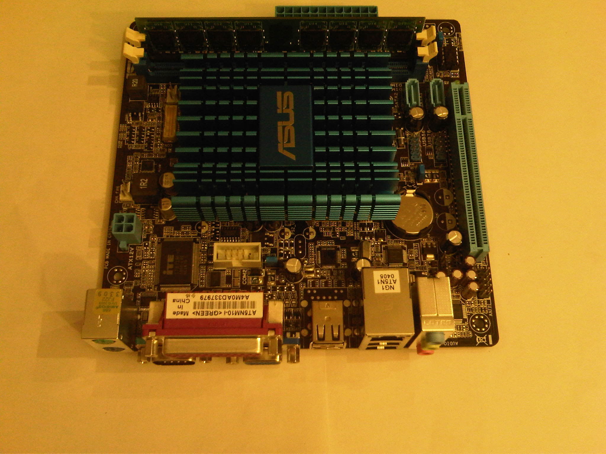

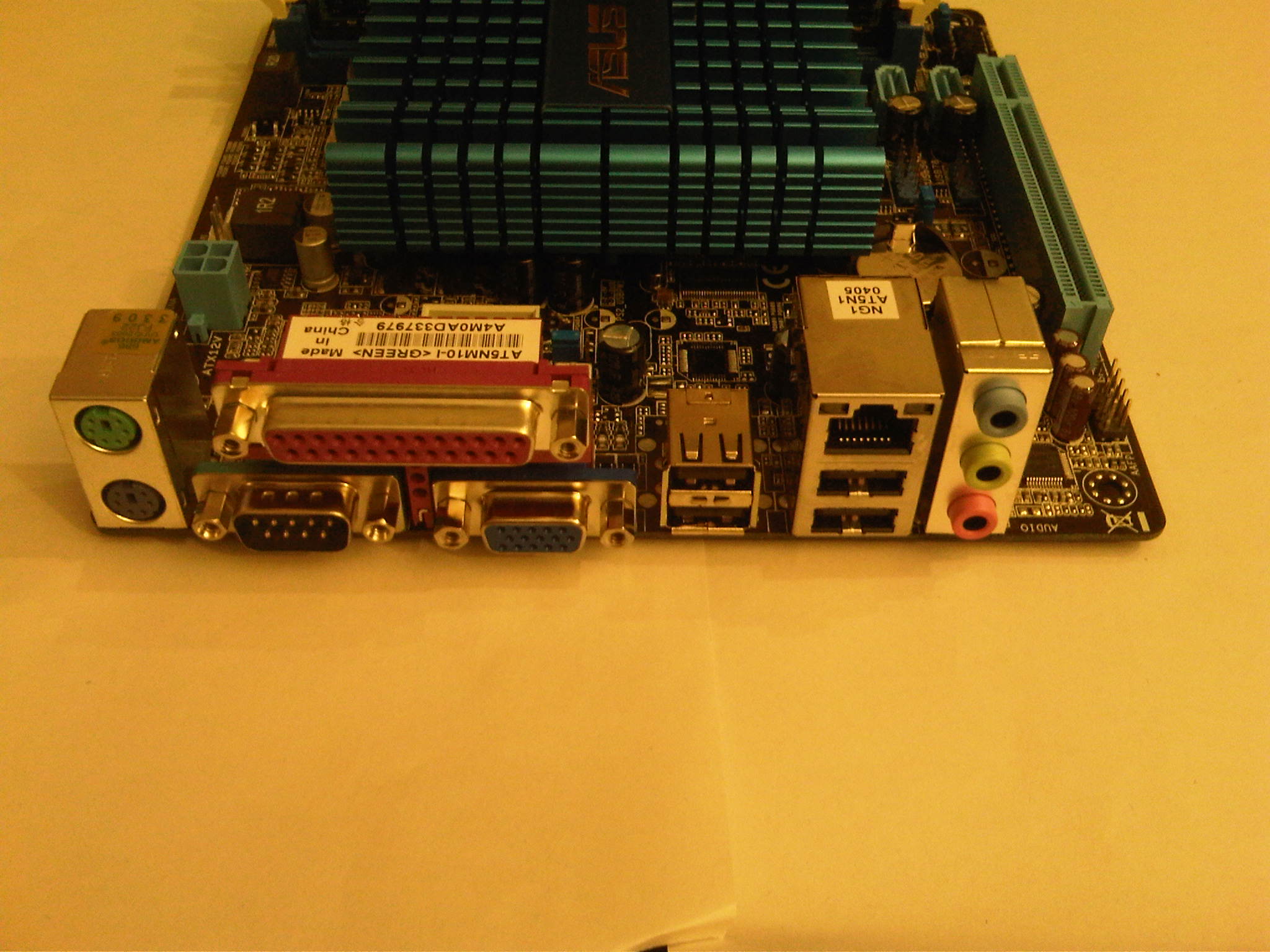

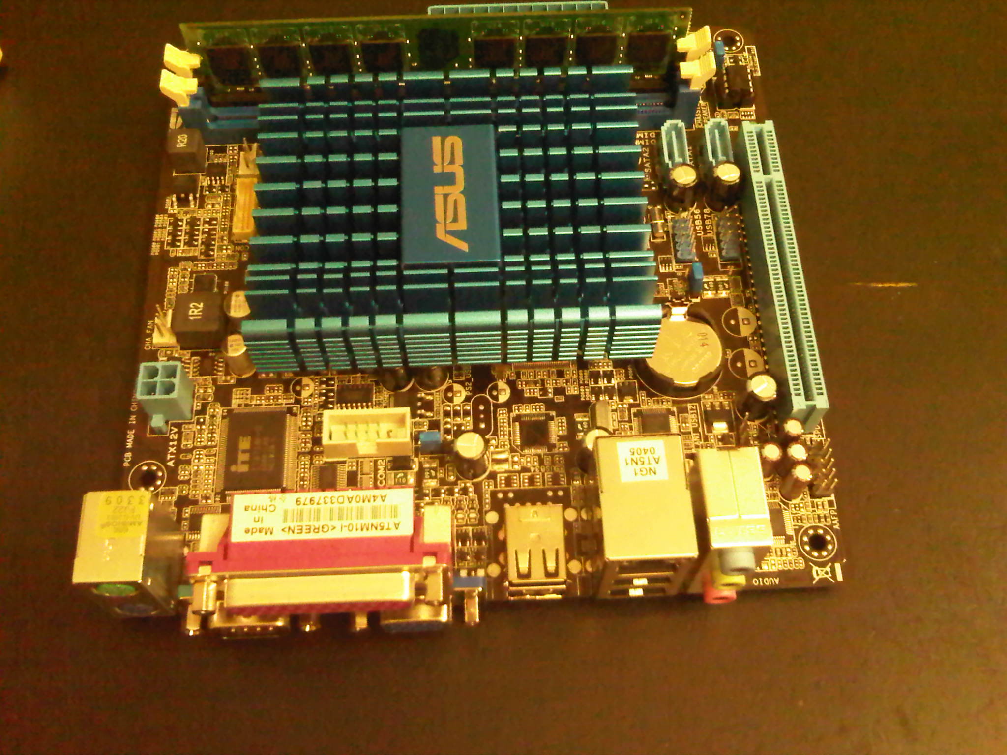

Wg opisu na płycie wszystko wskazuje na :Płyta główna Asus AT5NM10-I Intel NM10 Socket 775margor pisze:Do kolegi Piotra. Jaki jest zastosowany komputer PC, widoczny na zdjęciach?
Pozdrawiam Marek.
AT5NM10-I

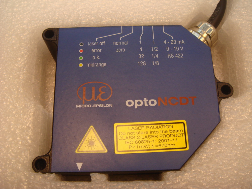

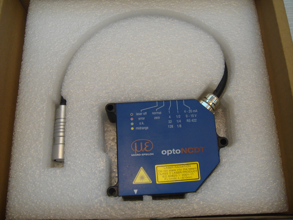

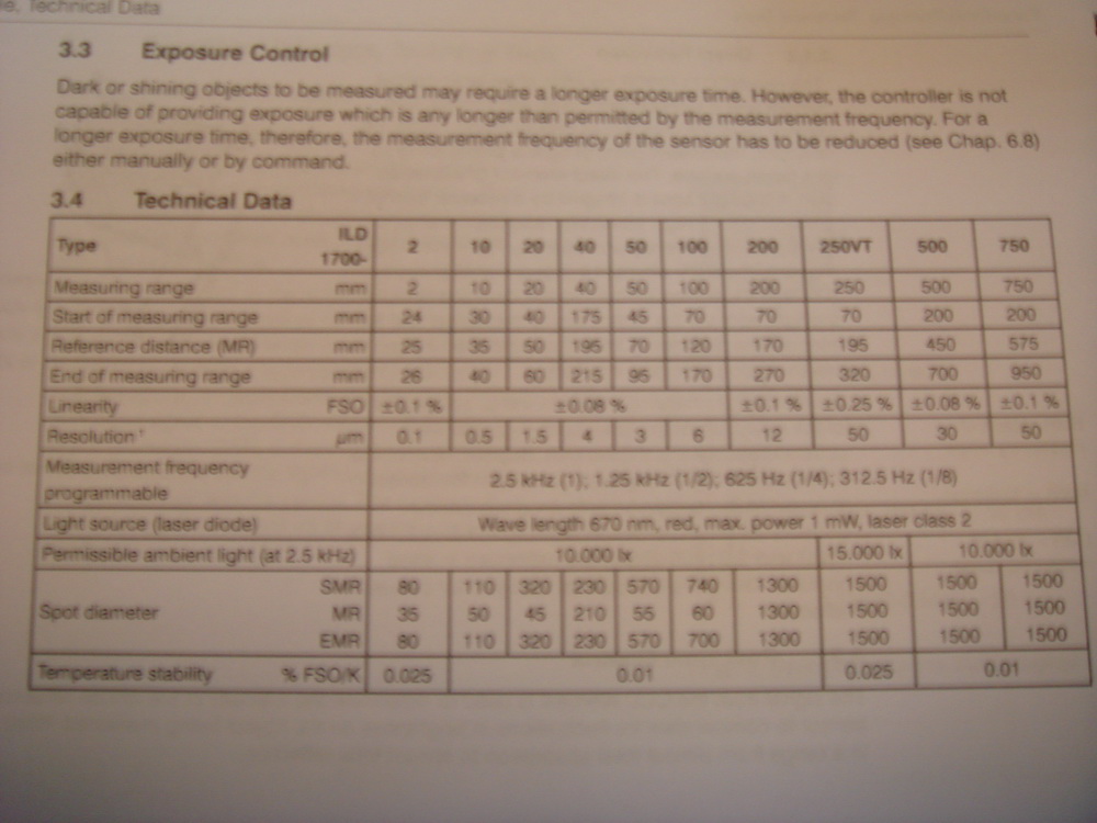

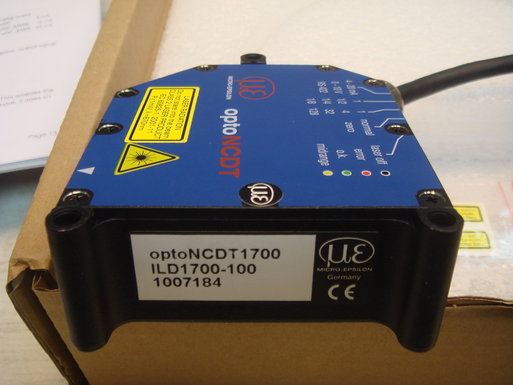

Piotrjub pisze: Dodatkowo dziś dostaliśmy czujnik laserowy - czas rozpocząć prace nad skanerem laserowym 3D do Mach-a
Nie da Pan Panie Piotrze odpocząć trendom mody CNC ..... to bardzo dobrze , trzymamy kciuki za kolejny sukces.
