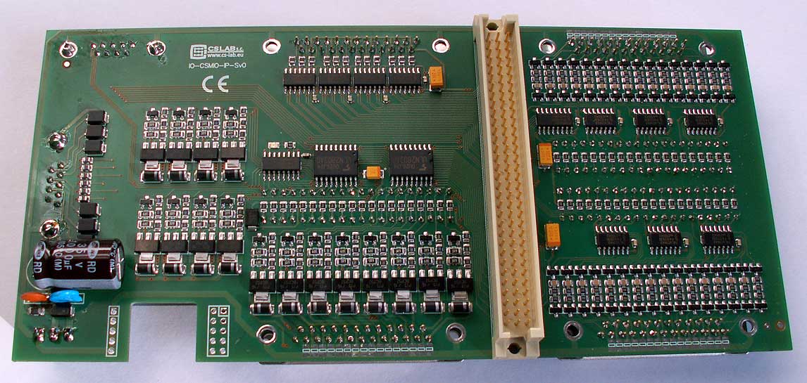

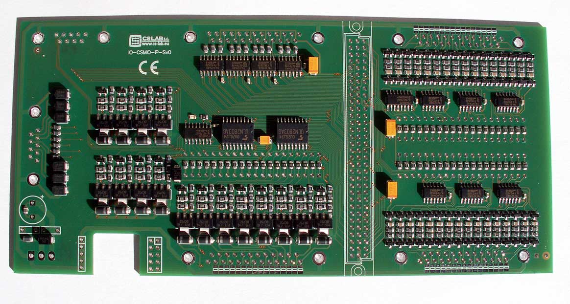

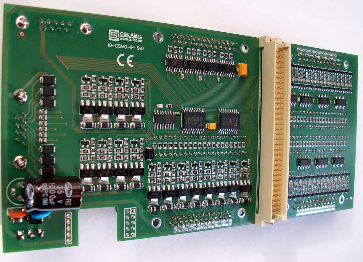

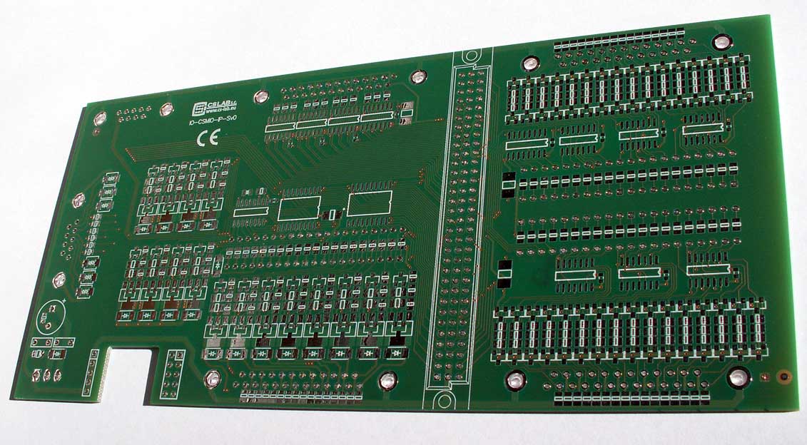

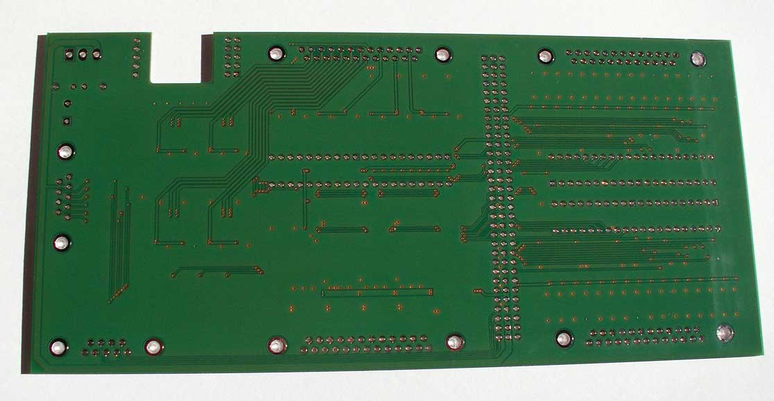

Dzisiaj przyszły już płytki modułu IO do sterowania. Częściowo już polutowaliśmy i w przyszłym tygodniu będziemy składać je w całość. Nadal trwa pisanie oprogramowania praca idzie pełna parą i pierwsze sztuki będą już testowane za około 2 tygodnie ( może wcześniej ). Jeżeli wszystko będzie ok to zamówimy pierwsza partię produkcyjna.

Postaram się wszystko wyjaśnić.
Grupa produktów CSMIO to:
CSMIO-LPT - płyta sterowania STEP/DIR podłączana do portu LPT posiadająca dodatkowe sygnały wejść i wyjść (cyfrowe oraz analogowe ) obsługiwane przez złącze COM.
CSMIO-OPTO - płytka izolacji galwanicznej do sterownika CSMIO-LPT . Zapewnia separacje galwaniczna zarówno sygnałów portu LPT jak również portu COM. Płyta nie wymaga dodatkowego zasilania ze strony komputera posiada własna galwaniczną przetwornice DC/DC.
CSMIO-IP-S - 6 osiowy sterownik CNC STEP/DIR połączony za pośrednictwem portu Ethernet. Posiada 32 wejscia cyfrowe , 16 wyjść cyfrowych , 4 wejścia analogowe , 2 wyjścia analogowe , port rs232 , rs 485 , CAN. Sterownik składa się z dwóch płytek (CPU-CSMIO-IP-S oraz IO-CSMIO-IP-S) obie płytki zabudowane będą w aluminiowej obudowie montowanej na szynę DIN). Wyjścia i wejścia wyprowadzone są złączami DB25. Dostępne będą specjalne moduły przejściowe z DB25 na złącza typu terminal blocks do łatwego przyłączania przewodów, moduł taki również montowany będzie na szynę DIN. (zdjęcia kompletnego sterownika wkrótce)
CSMIO-IO - Moduł 16 wejść cyfrowych oraz 8 wyjść cyfrowych. Moduł można podłączać na 2 sposoby.
- Jako osobny moduł podłączany z komputerem za pomocą kabelka RS232 + dodatkowy PLUGIN do MACH3, pozwala to obecnym użytkownikom wykorzystującym tylko port LPT na podłączenie dodatkowych wejść oraz wyjść do systemu.
- Moduł można będzie podłączyć do sterownika CSMIO-LPT (1 moduł) oraz do sterowników (CSMIO-IP-S oraz do CSMIO-IP-A do 16 modułów) moduły będą obsługiwane z plugina sterowania) sterowniki samoczynnie będą wykrywać dołączone dodatkowe moduły.
CSMIO-MPG - Moduł do obsługi MPG (JOG) 3 wejścia cyfrowe mnożnika( x1 x10 x100 ), 6 wejść wyboru sterowanej osi, 2 wejścia niezależne , 2 wyjścia niezależne, 2 wejścia analogowe do potencjometru korekcji prędkości posuwu oraz do korekcji prędkości wrzeciona, wejście i wyjście STOPu awaryjnego. Podobnie jak moduł CSMIO-IO może pracować na 2 sposoby.
CSMIO-IP-A - 6 osiowy sterownik CNC (+/- 10V) połączony za pośrednictwem portu Ethernet. Sterownik podobny do sterowania CSMIO-IP-S - projekt w przygotowaniu prawdopodobnie dostępny na koniec roku 2010.
Jeżeli chodzi o testy to źle sformułowałem poprzednia wypowiedz , ponieważ testy już trwają i praktycznie została do napisania funkcja pomiaru narzędzia i za 2 tygodnie pierwsze sterowania CSMIO-IP-S będą montowane u klienta BETA.

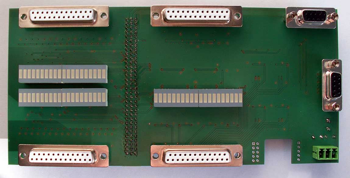

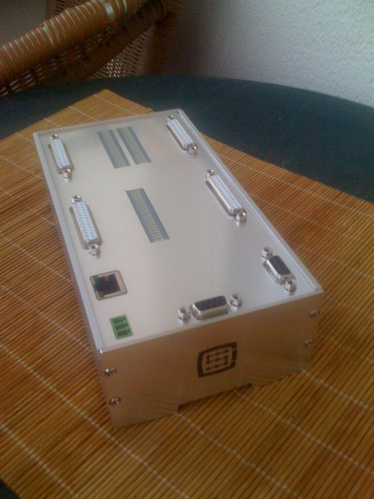

całość zmontowana w jedna obudowę. Wszystko po testach
teraz pozostało dopieszczenie plugina (
zagłaskamy go)
i powoli zacznie się zamawiać elementy na pierwsza partie sterowań.
jak Szymon to nazwał (zdjęcia kompletnego sterownika)
CSMIO-IP-S - 6 osiowy sterownik CNC STEP/DIR połączony za pośrednictwem portu Ethernet. Posiada 32 wejscia cyfrowe , 16 wyjść cyfrowych , 4 wejścia analogowe , 2 wyjścia analogowe , port rs232 , rs 485 , CAN. Sterownik składa się z dwóch płytek (CPU-CSMIO-IP-S oraz IO-CSMIO-IP-S) obie płytki zabudowane w aluminiowej obudowie montowanej na szynę DIN). Wyjścia i wejścia wyprowadzone są złączami DB25. Dostępne będą specjalne moduły przejściowe z DB25 na złącza typu terminal blocks do łatwego przyłączania przewodów, moduł taki również montowany będzie na szynę DIN.
