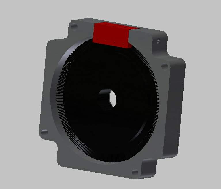

Post napisał: kamar » 19 sie 2013, 14:10
markcomp77 pisze:[również mieli jedynie okrągłe fototranzystory...
To nie ma okrągłych z soczewką ? Nie ukrywam ze okrągłe elementy byłoby zdecydowanie prościej precyzyjnie zamocować :)
Jeśli już te od tokarek to nie warto pruć. Lepiej wsadzić cały z możliwością regulacji. ( np. dwie śrubki mimośrodowe )
ps. na rys. jest przymiarka do 250 otworków na okręgu czyli 500 x 4 =2000 :) a to jeszcze lepiej.

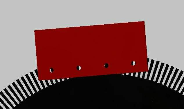

[ Dodano: 2013-08-19, 15:07 ]
Wybacz Mareczku ale próbuje to narysować i jednego nie mogą pojąć. Po cholerę nam drugi okrąg dziurek ? Czy nie wystarczy nam transaptora C i D ustawić tylko w innym miejscu tych samych ?
np. A - na lewej krawędzi dziurki
B - w środku
C - połowa promienia w lewo
D - połowa promienia w prawo
Zamiast dziurek robimy szczeliny i odpada regulacja po promieniu. ?

Post napisał: ursus_arctos » 19 sie 2013, 15:31
2 rzędy dziurek niczego nie poprawiają. Zwiększenie liczby sensorów może pomóc pod warunkiem, że idealnie wymierzysz taki stan, w którym (kątowy) obszar włączenia i wyłączenia czujnika jest identyczny. Żeby tak było, na 2 kanały potrzeba 3 sensorów, jak w fabrycznych enkoderach. Do ew. wyregulowania czasu włączenia/wyłączenia może służyć regulacja położenia promieniowego, ale wtedy regulacja takiego enkodera będzie trwać godzinę, a i tak się potem pewnie wszystko rozjedzie.
Wymyśliłem kiedyś, jak zrobić enkoder własnym sumptem bez dokładnego pozycjonowania czujników - ale wymagał 2 tarcz i opierał się na efekcie mory.

Post napisał: kamar » 19 sie 2013, 18:08
Coraz bardziej się skłaniam do takiego układu :
Cztery transaptorki z ew. przekładkami regulującymi.
i cały enkoder
