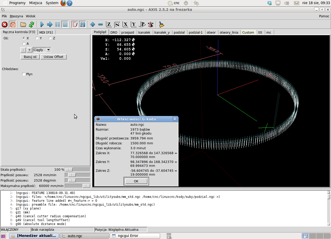

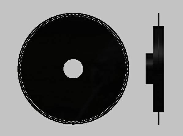

Czyli coś takiego ? 2x250 otw fi 0.5 przesunięte o znaną wartość
[ Dodano: 2013-08-18, 09:24 ]
IMPULS3 pisze: że można by spróbować sprzedać i założyć te nowe.
Już widzę to ogłoszenie na Ale - Sprzedam 60 używanych silników krokowych za cenę nowych bo muszę dołożyć do enkoderów :)
[ Dodano: 2013-08-18, 09:41 ]

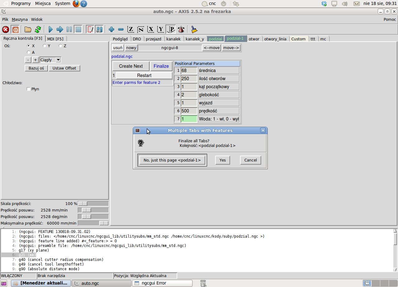

Durny linuxCNC g-kody już przygotował aż żal ze buda jeszcze tydzień zamknięta :)
Obrazek Obrazek

Przyjmij też do wiadomości że średnio co rok robie serie 100 szt. tarczek do enkoderowów przemysłowych fi 150 ze 360 szczelinami właśnie frezowaniem.

kamar pisze:Czyli coś takiego ? 2x250 otw fi 0.5 przesunięte o znaną wartość
dwa rządki mają się nie zakłócać.. czyli poza właściwą fazą... trochę odsunięte
tastępna sprawa... to wyfrezować "futerko" dla fotodiodek... i ledów -- i zrobić samemu dopasowany do tarczy transoptor... to można ferznąć w plastiku
zgadzam się kol. tuxcnc, że dużo większa rozdzielczość niż 100 czy 200szczelin nie ma wielkiegoi sensu... roszną koszty.. a PCet i tak tego nie przetrawi na czas...
