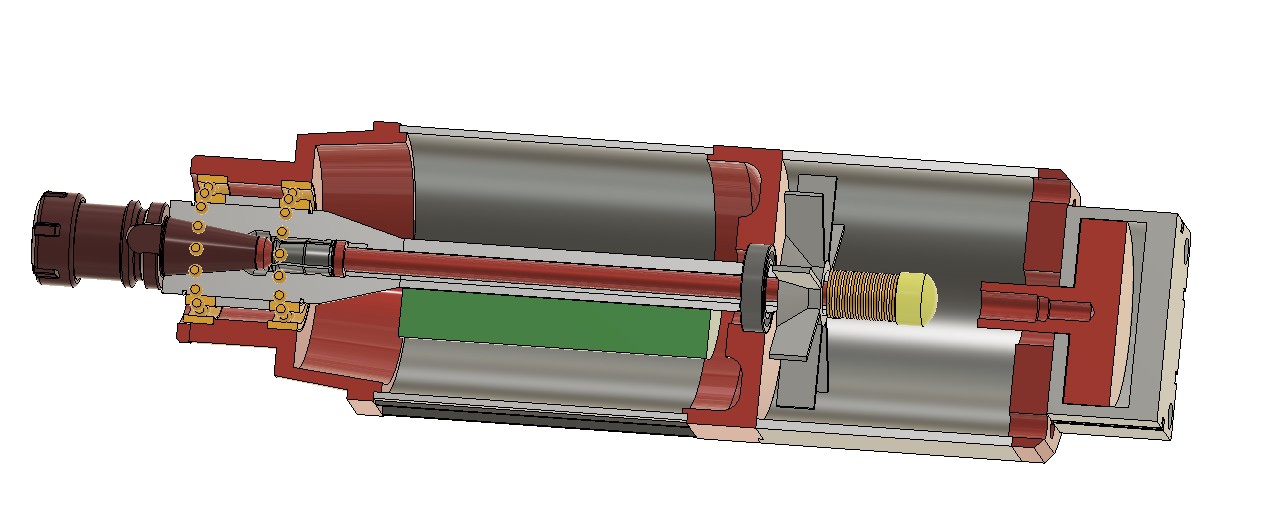

Następne przerysowane i od poniedziałku do roboty.

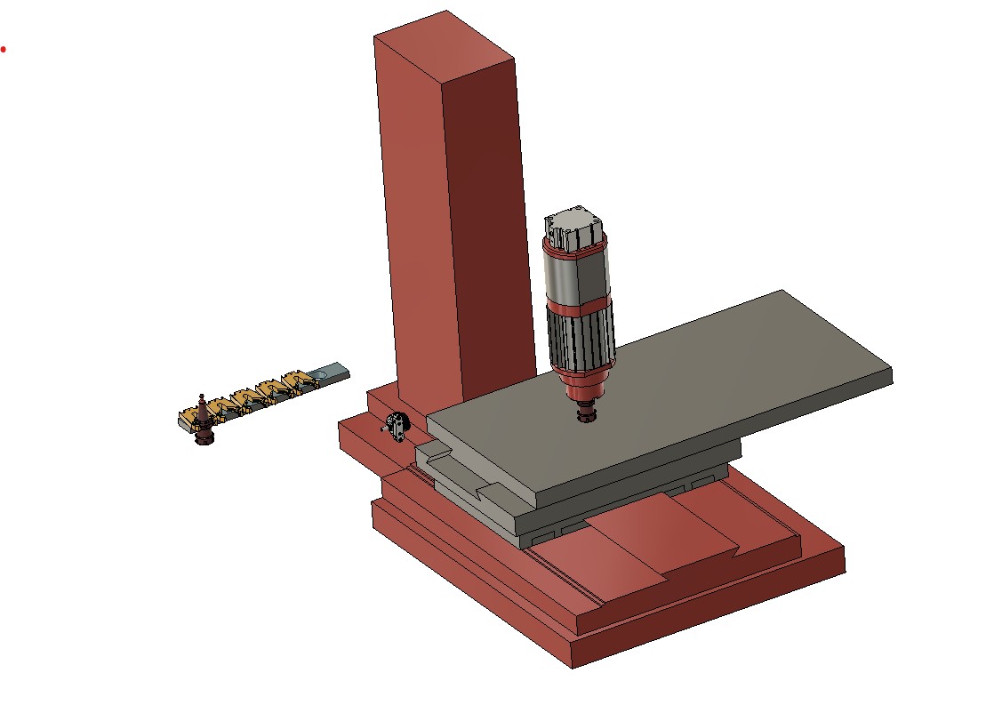

Post napisał: kamar » 01 lut 2026, 10:43
No i przyszedł czas na magazyn. Układ stołów i wrzeciona na rysunku. Jakieś pomysły ?
