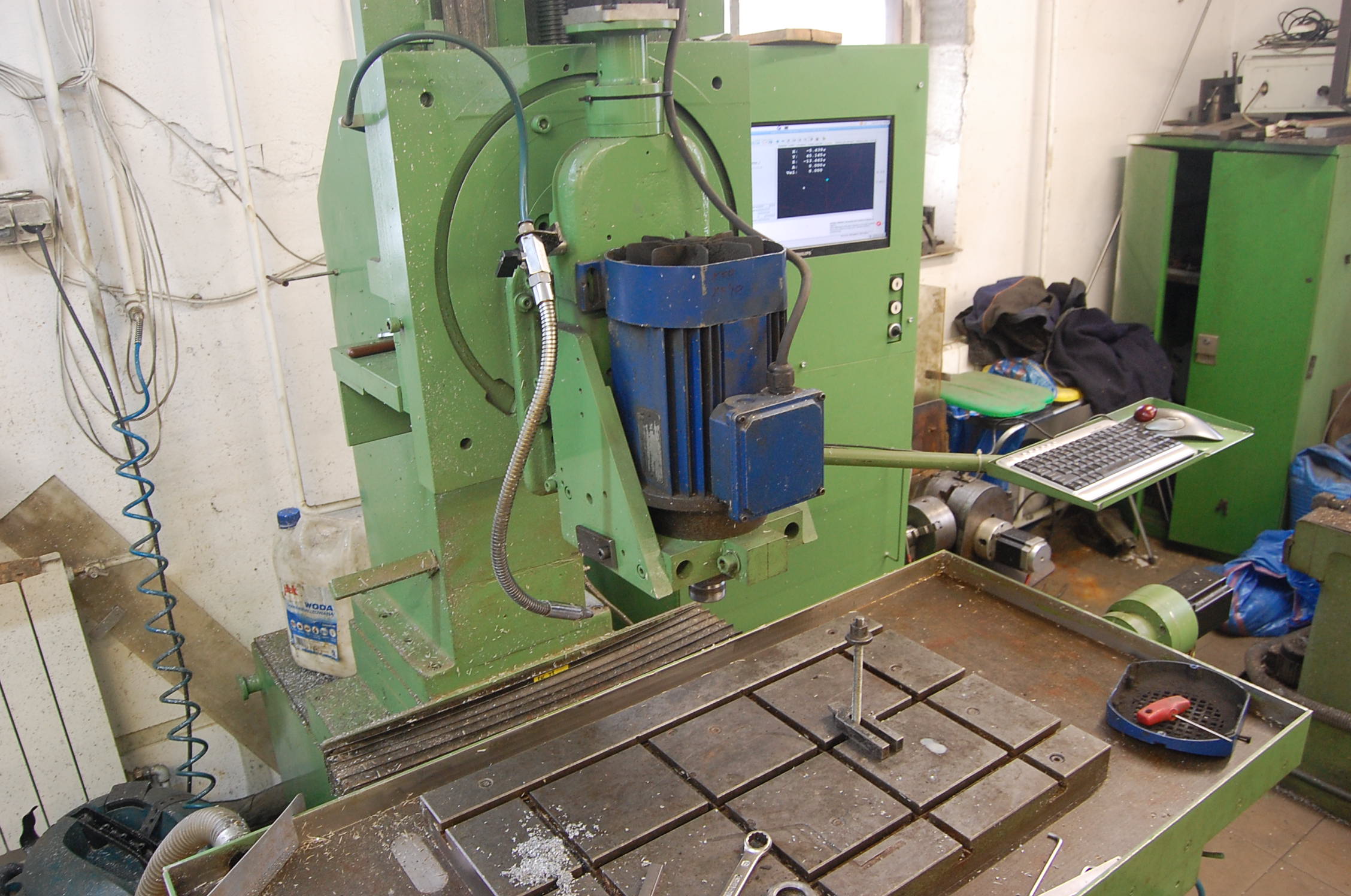

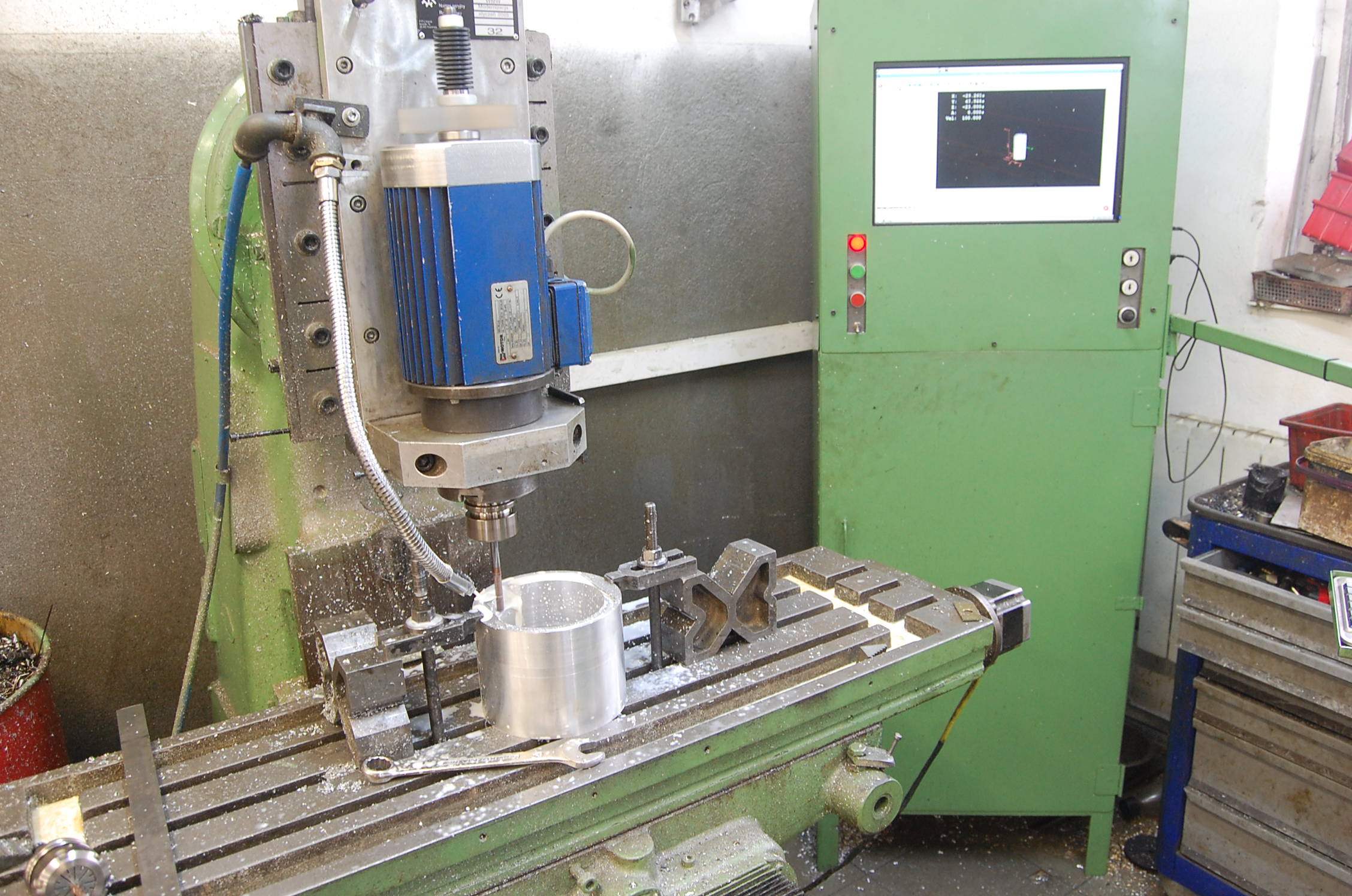

Post napisał: kamar » 29 sty 2026, 09:56
Obrazek Obrazek
Samo siebie dokańcza :) a kolega i sąsiad czeka na aktualizację modelu.
