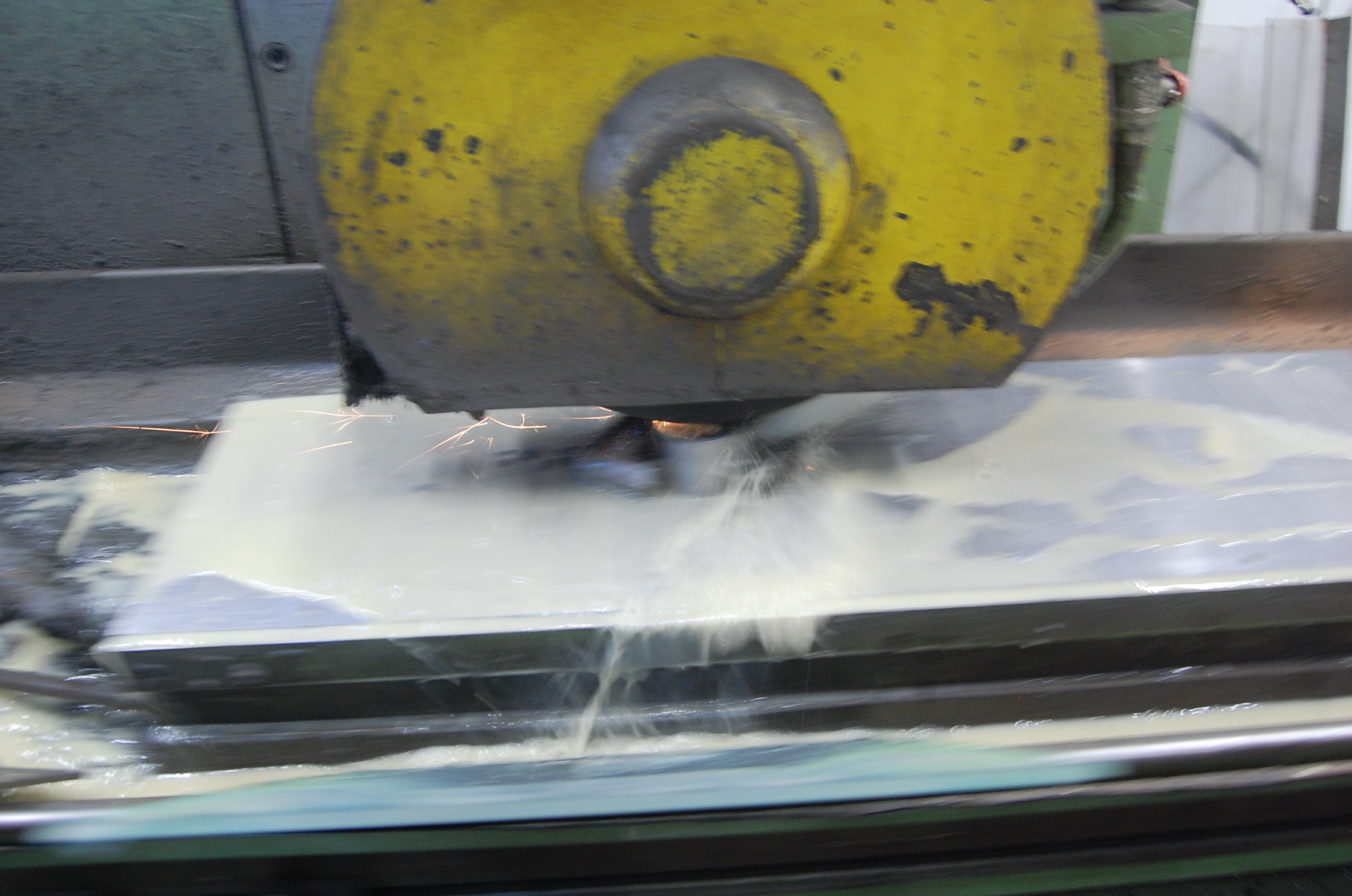

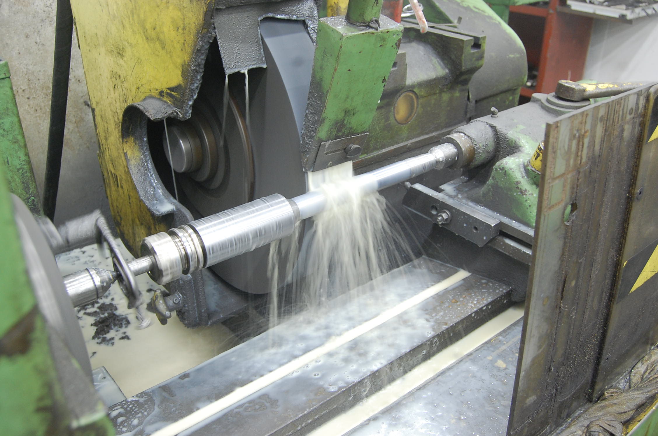

Pasowanie dystansu.

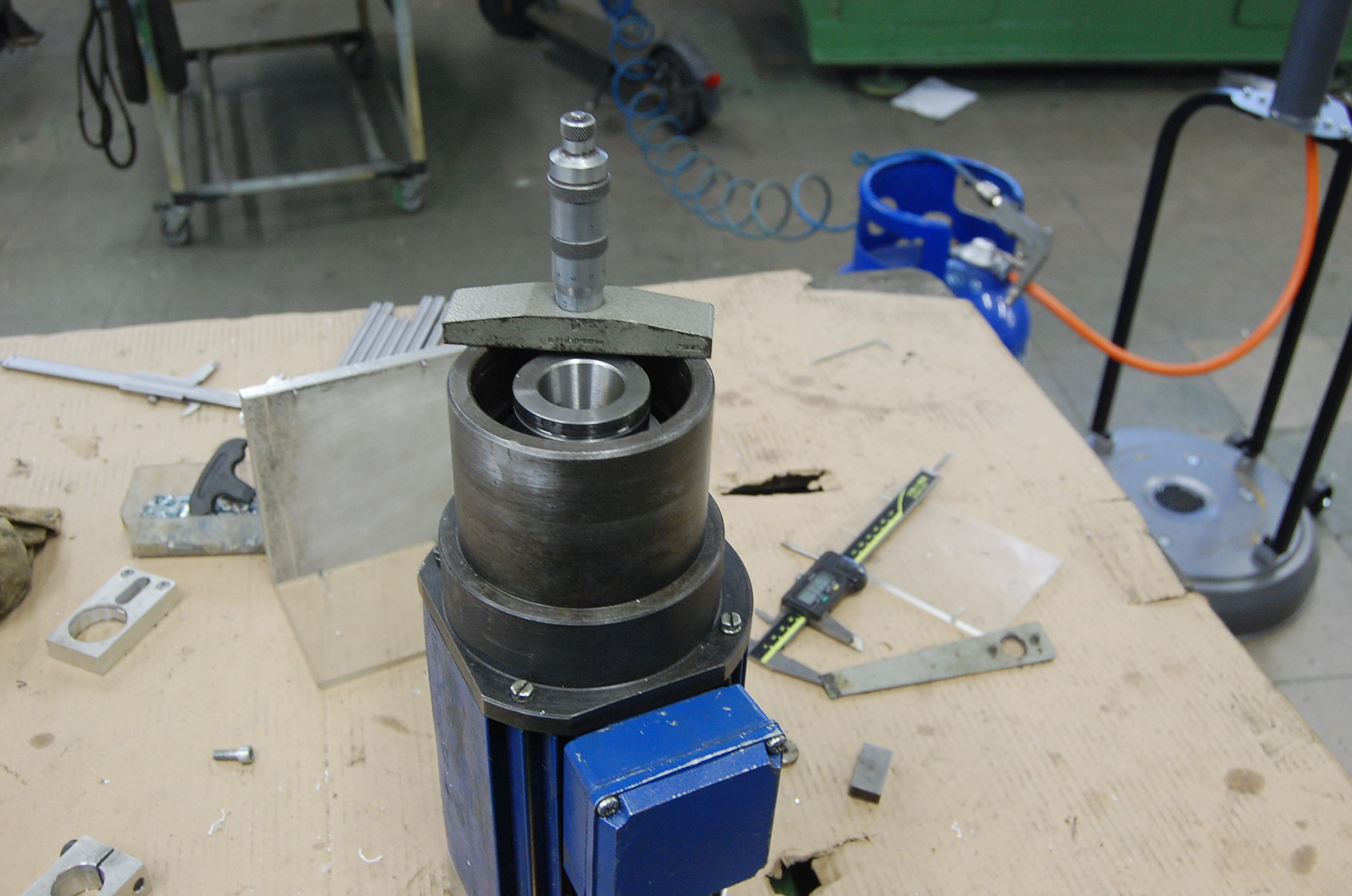

Post napisał: kamar » 28 sty 2026, 13:19
I tzw. rozpoznanie bojem :)

Re: Elektrowrzeciono z jamnika 1.5 kW/2800 automat
#169
Post napisał: IMPULS3 » 28 sty 2026, 13:46
Bardzo ładnie, kiedyś myślałem o czymś podobnym, natomiast co do sprawdzenia to najlepiej byłoby to zrobić frezem boczną krawędzia, bo wtedy frez by próbował wyciągnąć oprawkę ze stożka i byłoby wiadomo czy to zrobi czy jednak nie.
Posty w temacie: 152
Posty: 17289
#170
Post napisał: kamar » 28 sty 2026, 14:41
IMPULS3 pisze:
28 sty 2026, 13:46
To o jakim frezie myślisz ? ⌀ 20 i całą szerokością ? :)
