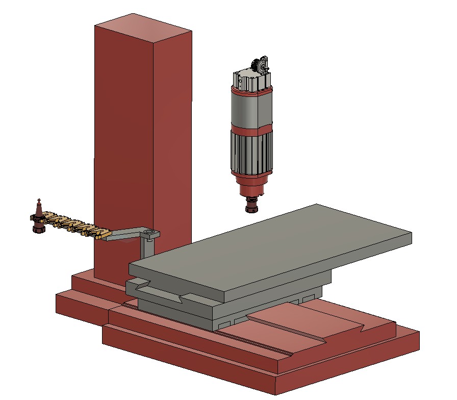

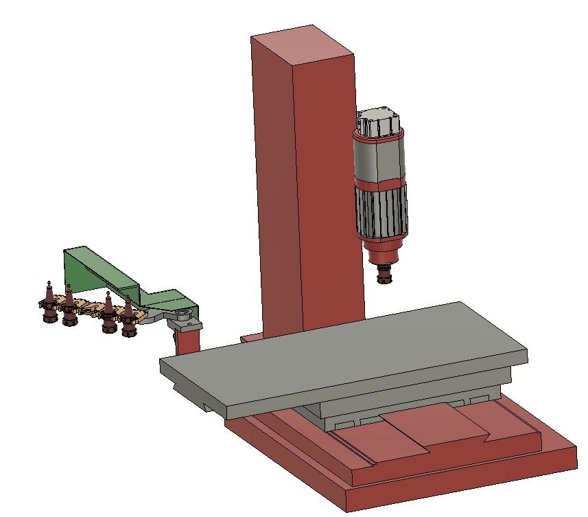

Parasol dosuwany od boku? Ewentualnie taka listwa jak jest narysowana, tylko obrócona o 90 stopni w stronę wrzeciona i dosuwana tak jak parasol a przesuwana na serwie do wyboru gniazda do wymiany.

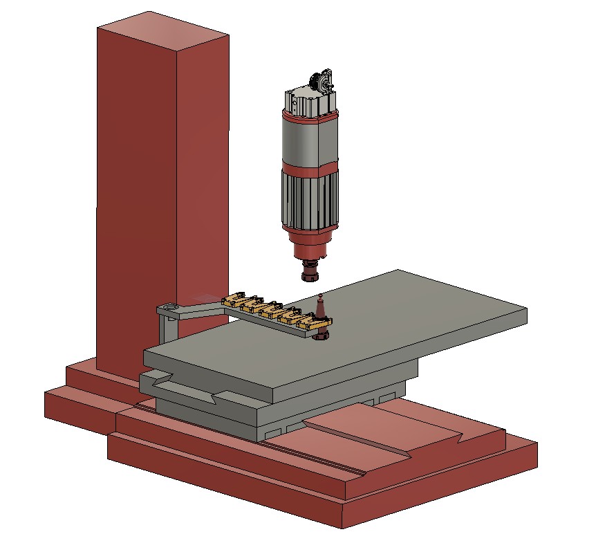

Hmm.. nie wiem czy zetka jest w zerze na górze ale jak w oprawkach będą narzędzia to co z wyższym detalem na stole?

kurtyna jest potrzebna osłaniająca nowe i nieupaćkane ,a w środku zastrzyk sprężonego powietrza przed załadowaniem ,zsynchronizowana z ramieniem ,tak jak jest jest najszybciej ,najlepiej i najpewniej i najrówniej ,wymieniana .po pracy musi być też łobmyta i przedmuchana zanim trafi do ramiączka z nowymi ,to wyzwanie ,ale nie wątpię ,że za miesiąc będzie zarabiać na siebie

oczywiście ,że tak ,to zielone ,dach ,większy tak na 10 cali i będzie git gitara ,w chironie za dużo kombinacji [tak jak w mercedesach ] dlatego niemcy ich nie lubią],mocniejsze ramiączko zrobić i 10 oprawek wejdzie w nie ,albo dysk z krokowcem obrotowy do ramiączka i i 20 też się zmieści ,z równowagą [+/- 1mm nie powinno być znaczenia , frezara znajdzie sobie,ramiączko lekko poddaje się [taki mechaniczny BM ] ,ugina ,w razie gdyby wrzecionko za bardzo się rozpędziło albo zdenerwowało ... :)

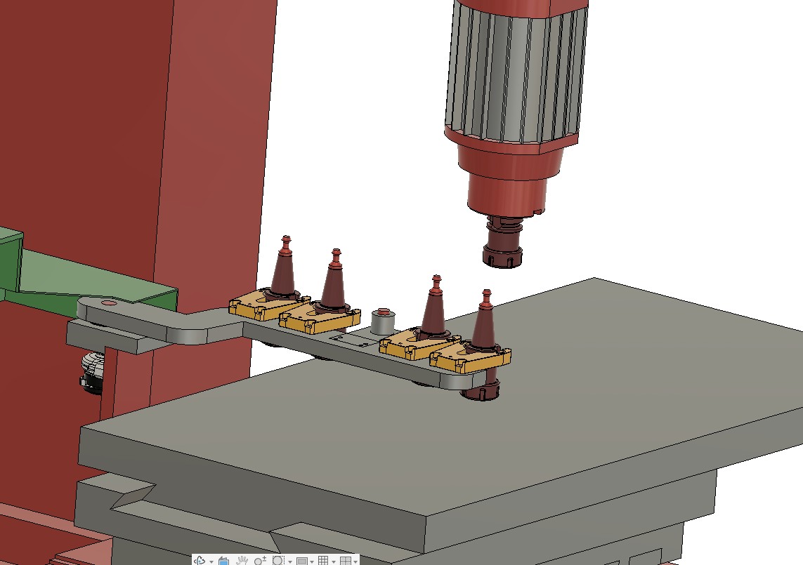

Post napisał: kamar » 04 lut 2026, 19:34
bas01 pisze:
02 lut 2026, 06:44
Posłuchałem :) Jedną wyrzuciłem a wstawiłem czujnik wysokości.

Post napisał: atom1477 » 04 lut 2026, 20:17
Świetne miejsce na czujnik.

Post napisał: kamar » 04 lut 2026, 20:35
Nie używałem nigdy takich wynalazków, poleci ktoś coś gotowego ?
