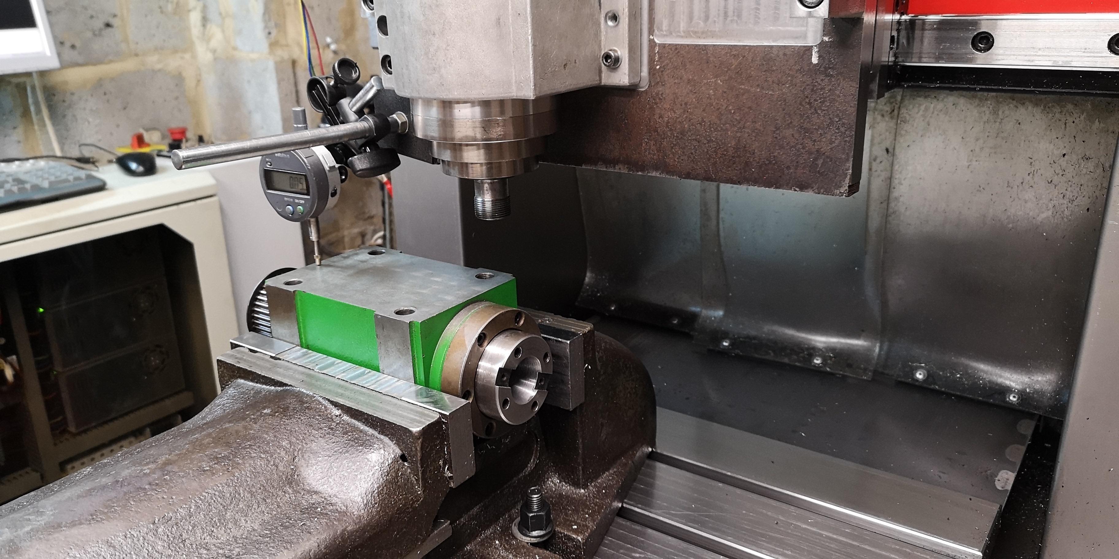

Witam, orientacyjnie przypnę się do tego tematu zanim założę (bez potrzeby) nowy.

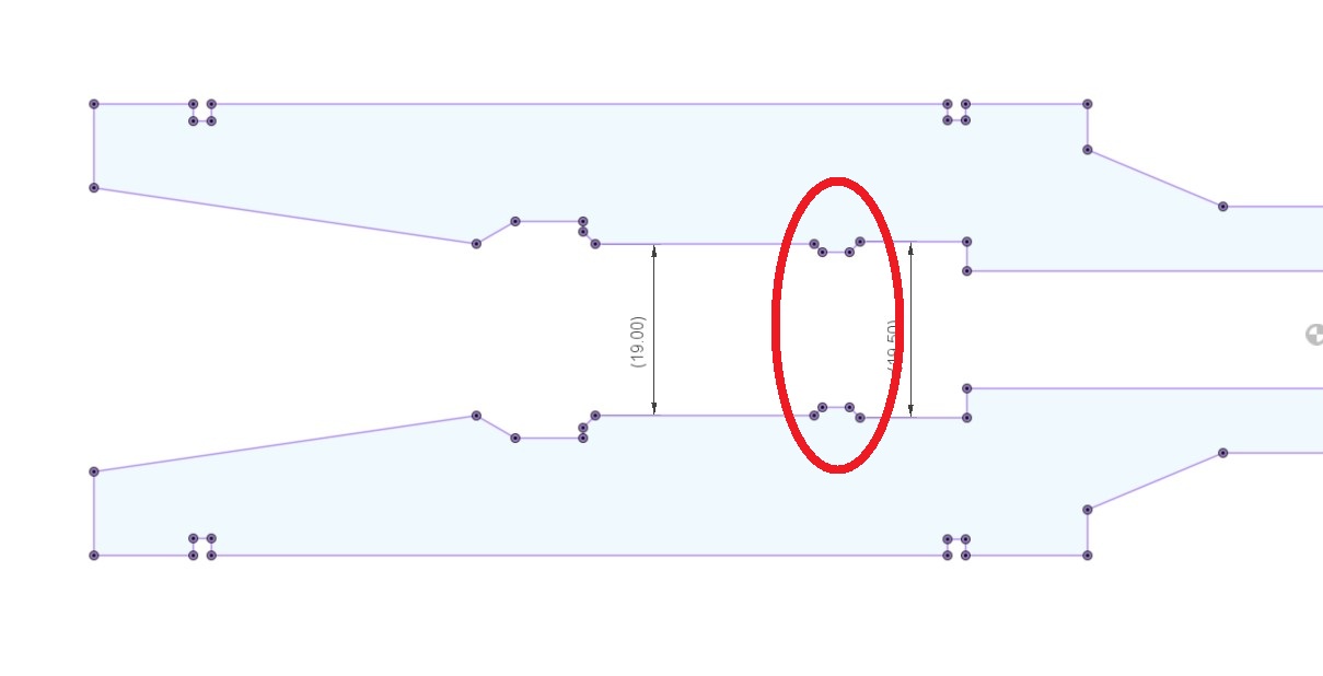

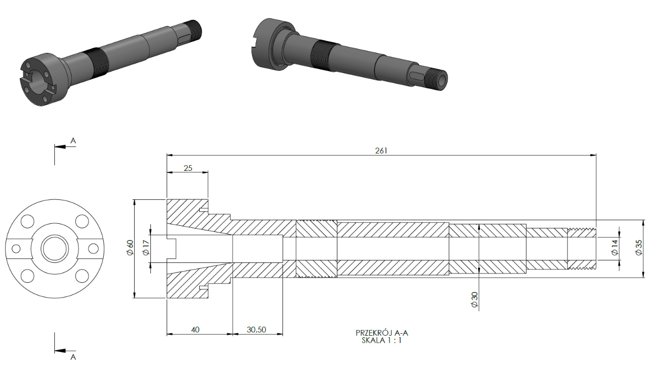

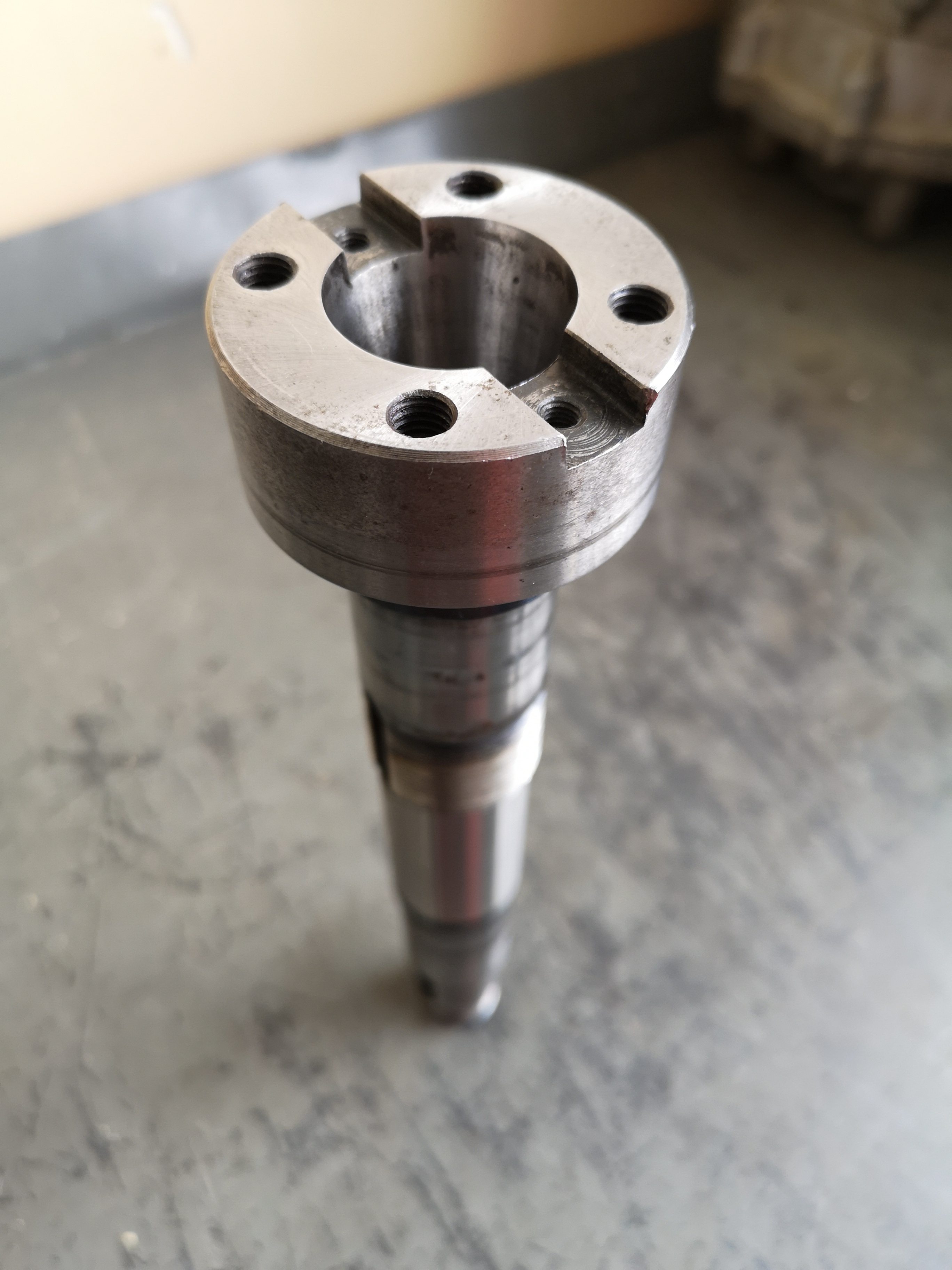

Mam zielone wrzecionko BT30 z aliexpress po lekkich ulepszeniach i w zasadzie daje radę do amatorskiego dłubania. Chciałbym dorobić do niego ATC. Obecny wał ma 35mm średnicy w miejscu łożyskowania i otwór przez środek fi 14mm. Pozostaje kwestia zmieszczenia tam tych pazurków zaciągających grzybek i odpowiedni kształt gniazda pod ten zaciąg.
O! to jest nas dwóch :)
też się nad tym cały czas zastanawiam - trzeba by niestety podtoczyć gniazdo pod pazurki - wrzucam przekrój tego ustrojstwa:
