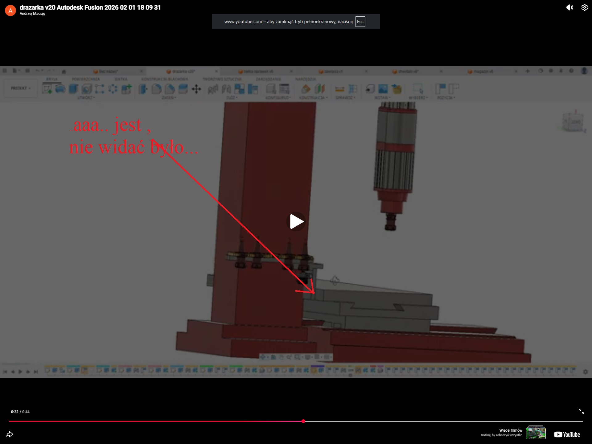

Obrazek ramiączko musi na osiach jezdnych być ,tak czy nie ...,bo w innym przypadku zostanie na ramiączku tylko czujnik wysokości ... :D ,chyba ,że dodatkowa prowadnica ...z krokowcem ,ale najlepszy byłby dysk obrotowy z krokowcem [servo byłoby pewniejsze ] i ramiączko razem :)

Nie wiem czy dobrym pomysłem jest czujnik na ramieniu z oprawkami.
Albo bedzie musiało być pancerne albo w czasie może usiąść.
tak jest ,na pewno nic dobrego z tego nie wyniknie ,
na stole to mógłby być :)
nie jest ważne jak powoli idziesz ,ważne jest ,że nie stoisz w miejscu wtedy nauczysz się doskonale chodzić
251mz
Posty w temacie: 11
Posty: 4535
Re: Elektrowrzeciono z jamnika 1.5 kW/2800 automat
#204
Post napisał: 251mz » 04 lut 2026, 22:19
bas01 pisze:na stole to mógłby być
Albo na oddzielnym ramieniu tylko do czujnikowania

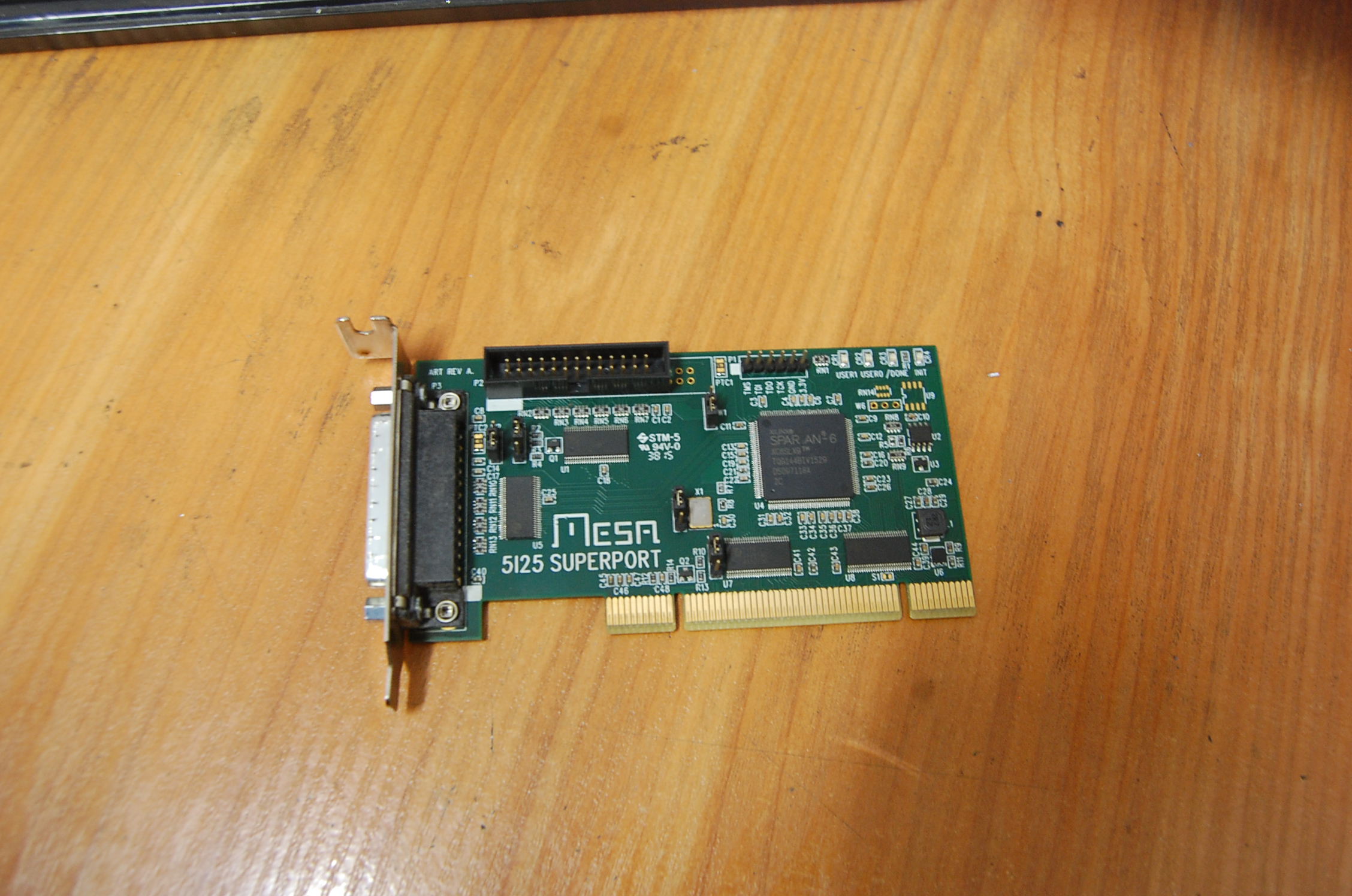

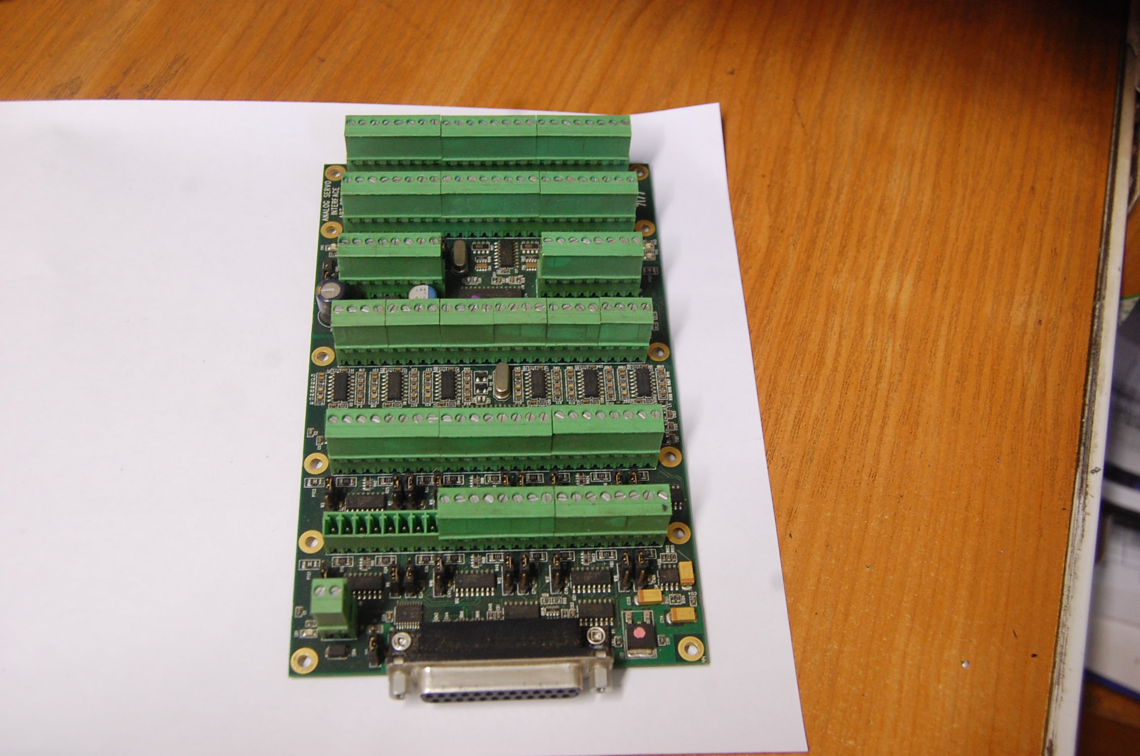

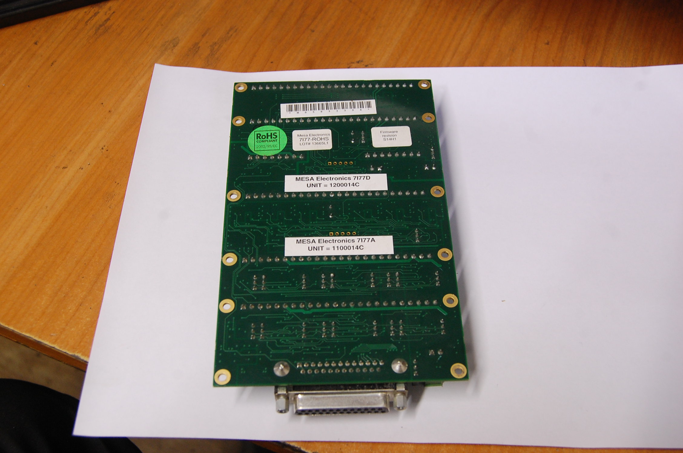

Pytałem o czujnik ? I inne pytanie - skąd piny ? Drugi optobob czy mesa ?
Posty w temacie: 152
Posty: 17229
#206
Post napisał: kamar » 05 lut 2026, 09:02
Takie cóś znalazłem. Co mu jeszcze brak ?
Obrazek Obrazek
251mz
Posty w temacie: 11
Posty: 4535
#207
Post napisał: 251mz » 05 lut 2026, 11:20
Mesa 6i25.
Mam nową na półce.
Posty: 17229
#208
Post napisał: kamar » 05 lut 2026, 13:42
Na razie szukam, powinienem gdzieś też mieć. Jak nie znajdę to się zgłoszę.

Post napisał: 251mz » 05 lut 2026, 13:45
kamar pisze:Na razie szukam, powinienem gdzieś też mieć. Jak nie znajdę to się zgłoszę.
Skądś to znam. Wiesz ,że coś masz , szukasz pół dnia , w końcu zamawiasz nowe. A tydzień później o to co szukałeś potykasz się :D
Posty: 17229
#210
Post napisał: kamar » 08 lut 2026, 13:33
Albowiem było powiedziane - Szukajcie a znajdziecie :)
Znalazłem, nawet dwie.
Dodane 2 godziny 17 minuty 55 sekundy:
Mesy niby są ale nie kompatybilne :)
Tym gorzej dla nich, kombinujemy wcisnąć w optoboba bez dokładania.
