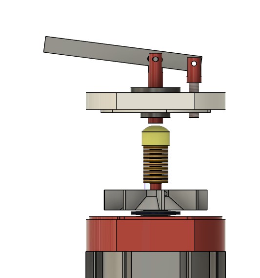

A u mnie zmiana koncepcji ogólnej. Automat dostanie tylko wrzeciono 2kW.
Trzy 1.5 kW i jeden 5kW dostaną chwytaki i nacisk dźwigniowy , ręczny.
Po próbach ze sprężynami wymagane siły są niewielkie i szkoda siłownika i wiatru
tam gdzie na pewno nie będzie magazynka. Pomysł rano, wieczorem się narysuje :)

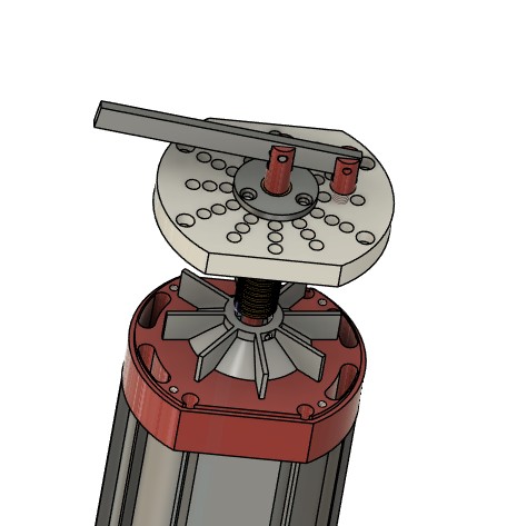

I cała filozofia :)
Obrazek Obrazek
pitsky
Posty w temacie: 8
Posty: 586
Lokalizacja: Lublin
Re: Elektrowrzeciono z jamnika 1.5 kW/2800 automat
#143
Post napisał: pitsky » 22 sty 2026, 14:00
A gdyby zamiast trzpienia z dźwignią zastosować śrubę o dużym skoku? Ramię do obsługi byłoby wygodniejsze, coś jak prasie balansowej czy napownicy.

Myślałem o tym. Jak już będzie to się popróbuje różnych wariantów. Dekiel będzie ten sam.

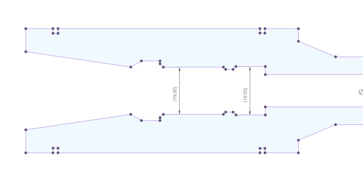

Post napisał: kamar » 24 sty 2026, 08:57
No i mam dylemat. Na podesłanym przez kolegę szkicu producenta, otwór zamykający ma mieć ⌀ 19.
Robię próby w tulejce ⌀ 18 , zamyka ładnie i luzu jeszcze z milimetr.
Na ile wytaczać ?
