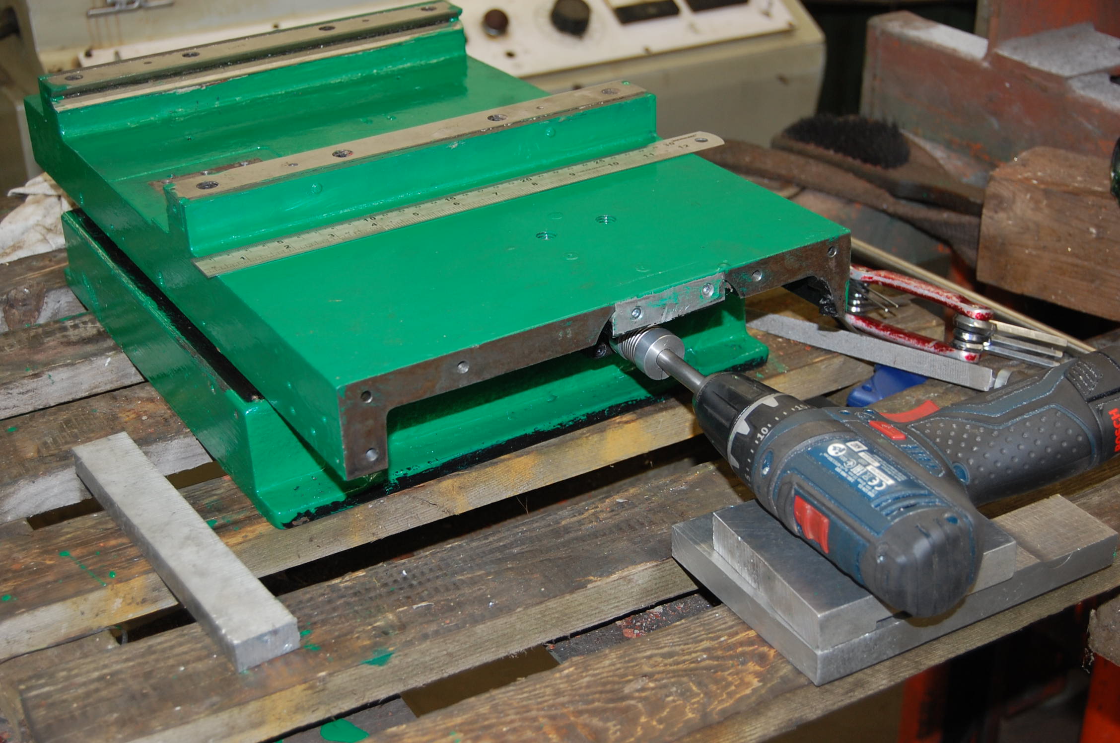

Post napisał: kamar » 09 sty 2021, 08:36
Na drugim suporcie troszkę mniej ale i tak trzeba skalę wymienić.
Obrazek Obrazek

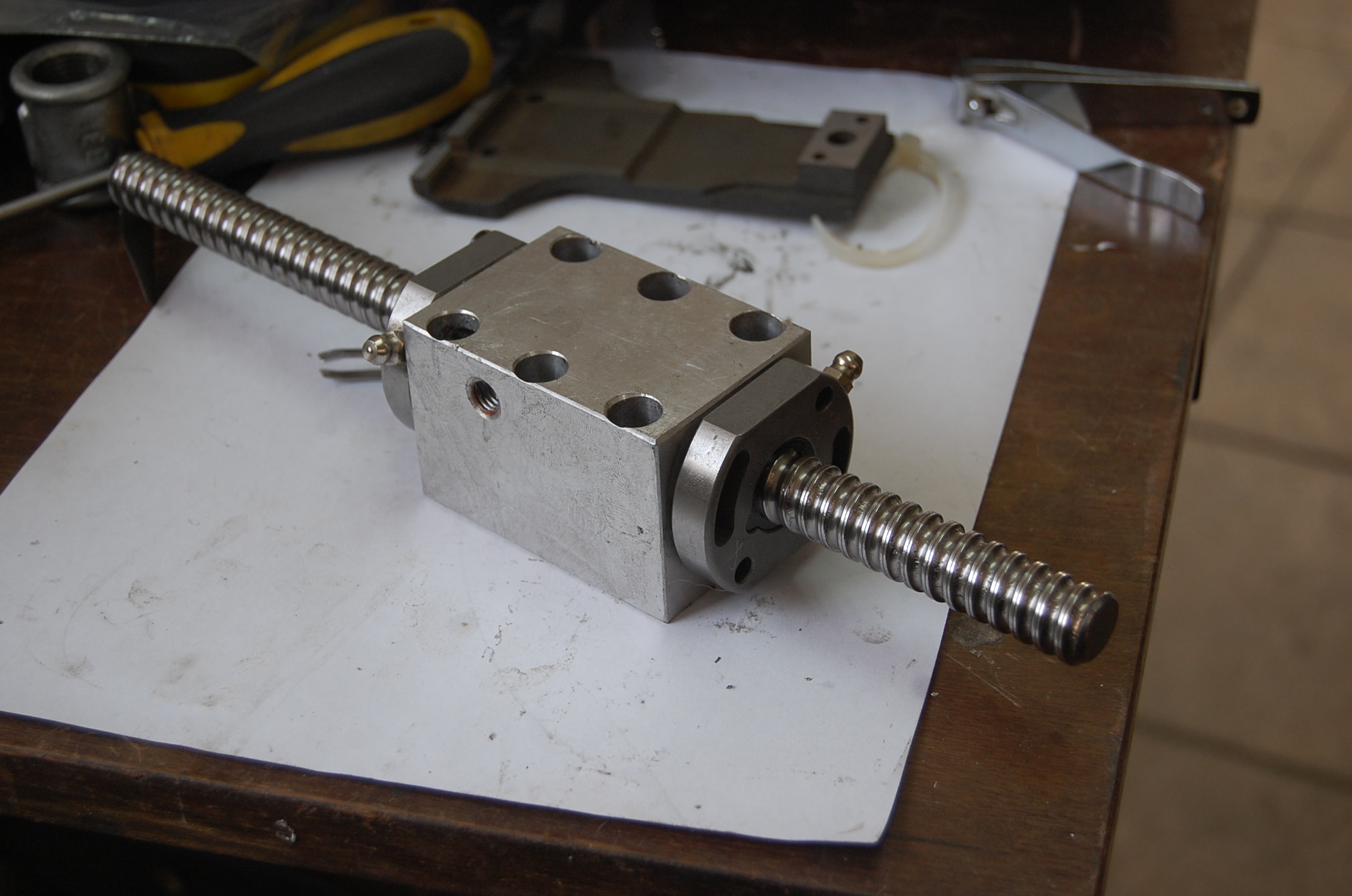

Post napisał: kamar » 12 sty 2021, 11:54
I tak to rozumiem :)
Paluszkiem naprężam śrubę od luźnej do blokady.
Wycinanie fasolki to zbytek :) Ruch na jaki pozwala śrubka m4 w kołnierzu nakrętki spokojnie wystarcza na naprężenie.
IMPULS3
Posty w temacie: 57
Posty: 7992
Lokalizacja: LUBELSKIE
Re: Elektrodrażarka drutowa na LinuxCNC
#573
Post napisał: IMPULS3 » 12 sty 2021, 13:29
kamar pisze:Paluszkiem naprężam śrubę od luźnej do blokady.
I to jest jedyny plus tergo rozwiązania, czyli szybkie kasowanie luzu. Ale dla kogoś kto ma szlifierke do płaszczyzn dorobienie podkładki na wymiar dla nakrętki podwójnej też nie jest wyzwaniem, :)

Post napisał: kamar » 12 sty 2021, 13:37
IMPULS3 pisze:
12 sty 2021, 13:29
Jakiego luzu ? :) Poosiowego ? Nie po to się zakłada kulówki aby im luz kasować. Jedyne co mogę to zwiększyć naprężenie bo suporty oporów nie stawiają.

Post napisał: IMPULS3 » 12 sty 2021, 13:52
kamar pisze:Nie po to się zakłada kulówki aby im luz kasować.
Bo tu bedą prawie leżeć i pachnieć, ale jakbym je wsadzil do porządnej ( :P ) maszyny to by pokazały ile mają miejsca na smar. :)

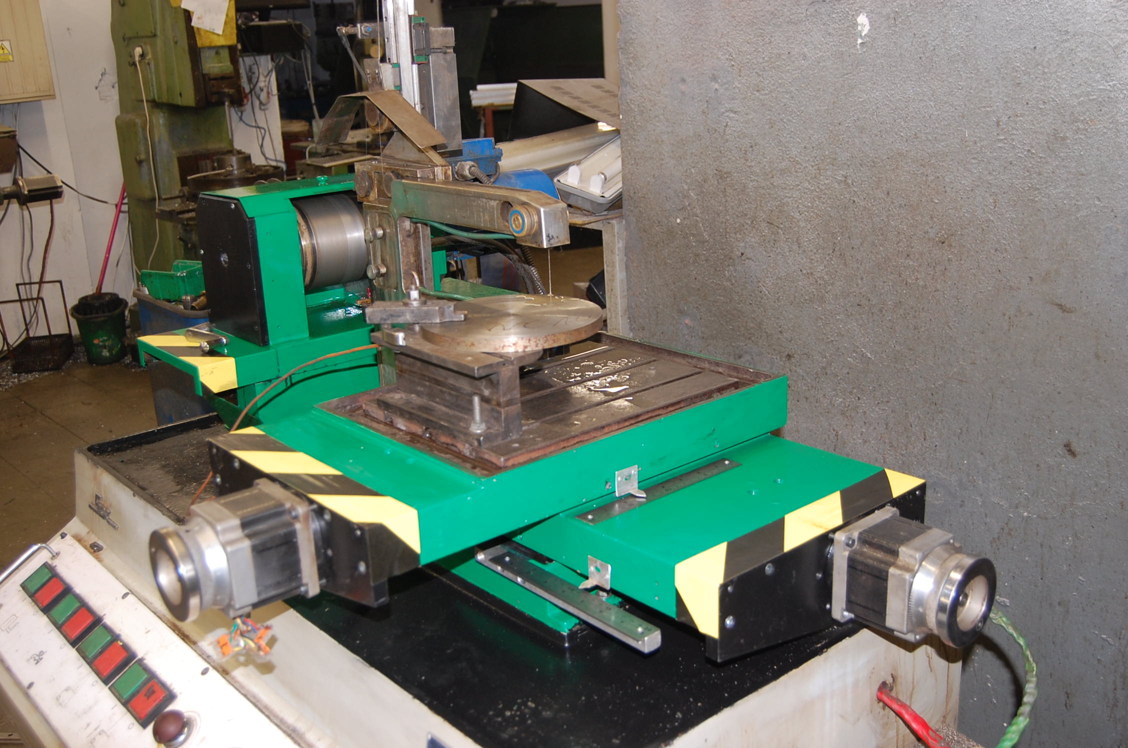

Post napisał: kamar » 15 sty 2021, 08:35
Przez chwile to i moja będzie piękna :)
Przeróbka wyszła idealnie choć nie całkiem tak jak planowałem. Planetki na osiach to był zły pomysł, bezpośrednio na śrubę jest super.

Post napisał: cyna's » 15 sty 2021, 11:31
kamar pisze:
15 sty 2021, 08:35
Właśnie chciałem pytać czy na duży plus wyszły dadatkowe przekładnie a tu chyba efekt odwrotny. Coś wiecej dlaczego nie wyszło?

Post napisał: kamar » 15 sty 2021, 11:41
Może te moje były jakościowo byle jakie ale słabe makabrycznie. Niby silnik 3Nm z przekładnią 1:10 powinien rozerwać te suporty
a sam bez obciążenia gubił się przy 300 obr. No i luz nawrotny prawie dycha. Sterowniki przestawiłem ze standardowych 10 mikrokroków na sto, wyszło to samo a bez kłopotów z szybszymi przejazdami. Nawrót w pół setki a wolny ruch płynniejszy niż był.
