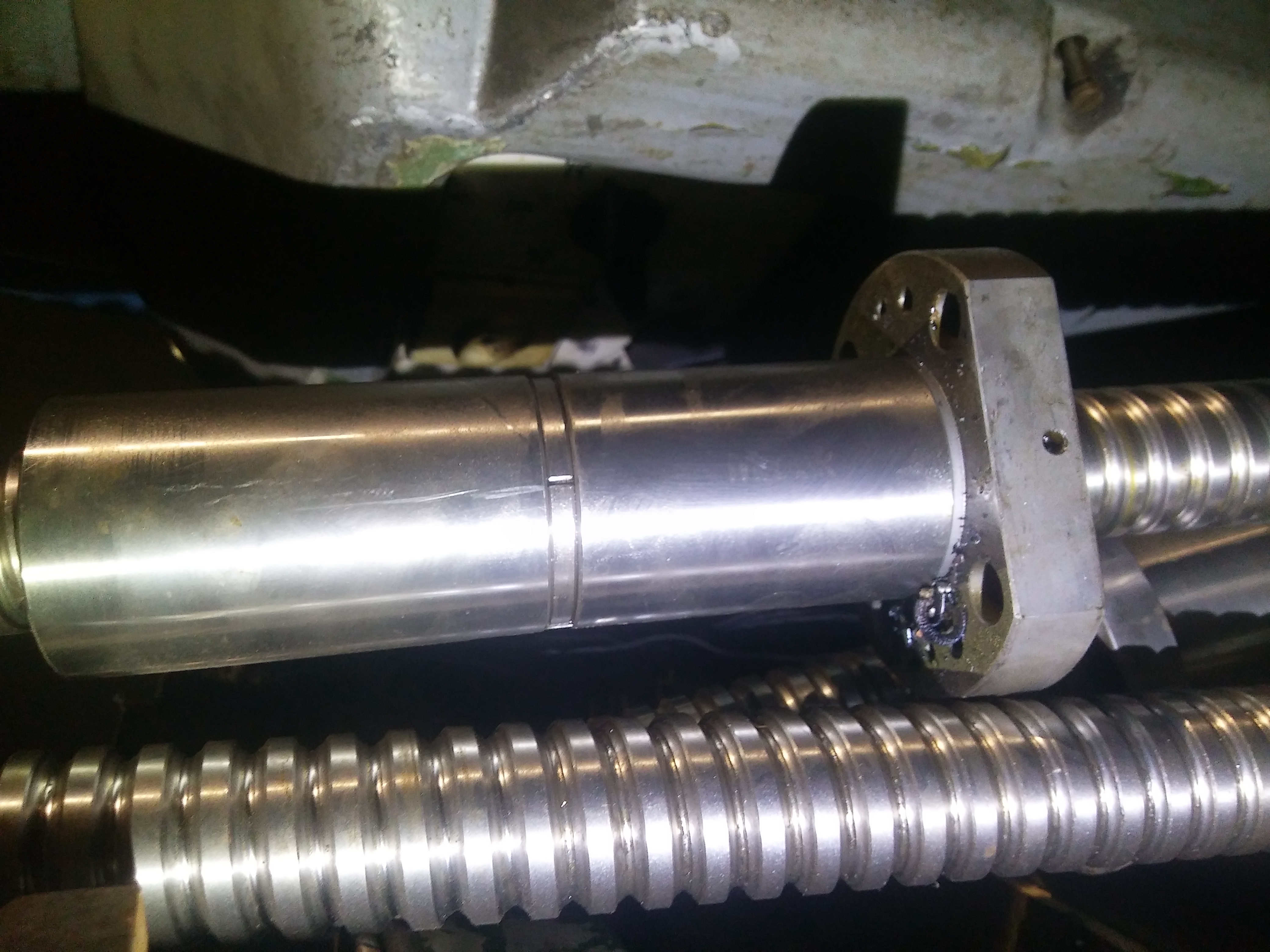

I kto tu jest maruda :D
Bardzo dobrze się to reguluje.
Inne rozwiązanie to nakrętki ząbkowane, ale to dopiero jest upierdliwe, jedną połówkę trzeba wykręcić poza śrubę na tulejkę, żeby kulki nie wypadły i nakręca się cały zestaw. Jak jest dalej luz to od nowa i znowu o ząbek przestawić..
Daj znać o tych śrubach coś, może odkupię.

Ale jak regulacja będzie przez obrót nakrętki to podczas tego obrotu jej kołnierz będzie wychodził ponad tę plaską powierzchnię obudowy. Nie bedzie to problemem?
A ile będzie tego obrotu przy skoku 5mm ? :)

kamar pisze:A ile będzie tego obrotu przy skoku 5mm ?
Tyle co nic jeśli ta obudowa będzie robiona na miarę. Co nie zmienia faktu że przy tej prawie stojącej w miejscu maszynie raczej nie grozi zbytnie regulowanie luzu. :) Ja bym zostawił to na podwójnej nakrętce. :P

Może i maruda ale jak pięknie zwiększył zakresy na tych samych prowadnicach :) Na razie prawie 240 mm na X.
Wymianę kulek czuć wyrażnie :)

kamar pisze:Wymianę kulek czuć wyrażnie
Stare były aż tak marne?
Gdzie w końcu zamawiałeś?

Post napisał: kamar » 08 sty 2021, 18:51
P.H.T. OMEGA
