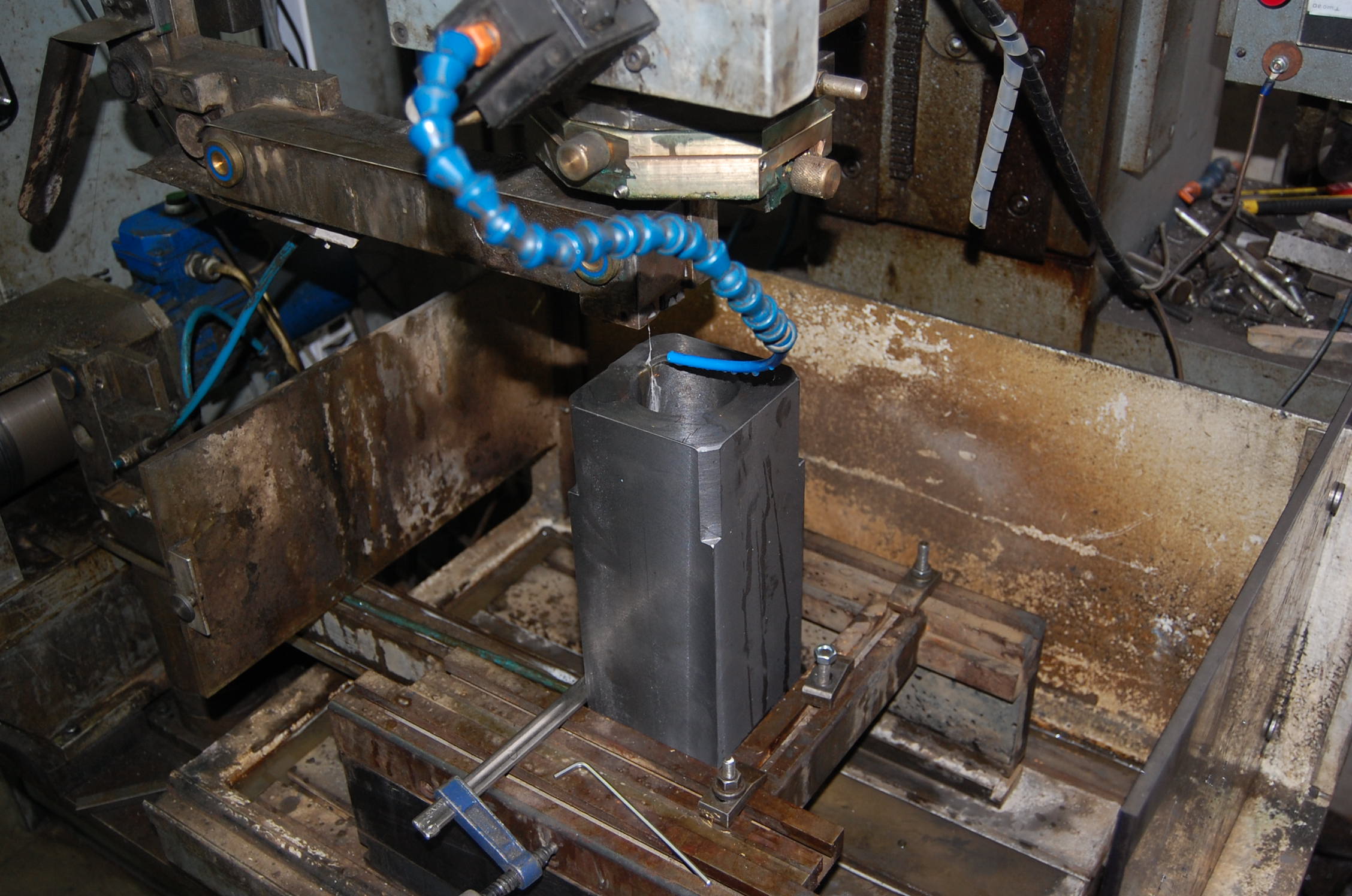

Post napisał: kamar » 31 sty 2020, 11:24
To już ostatnie bicie rekordu wysokości, więcej nie wejdzie :) 260 mm.
Przeto
Posty: 135
Rejestracja: 25 lis 2018, 12:19
Re: Elektrodrażarka drutowa na LinuxCNC
#458
Post napisał: Przeto » 31 sty 2020, 11:34
Z jaką prędkością (o ile można to tak nazwać :lol: ) w tak wysokim detalu idzie?
Posty w temacie: 402
Posty: 17289
#459
Post napisał: kamar » 31 sty 2020, 11:37
W tej chwili 0.07 mm/min. Na 0.1 bardzo zwierało.
Posty: 17289

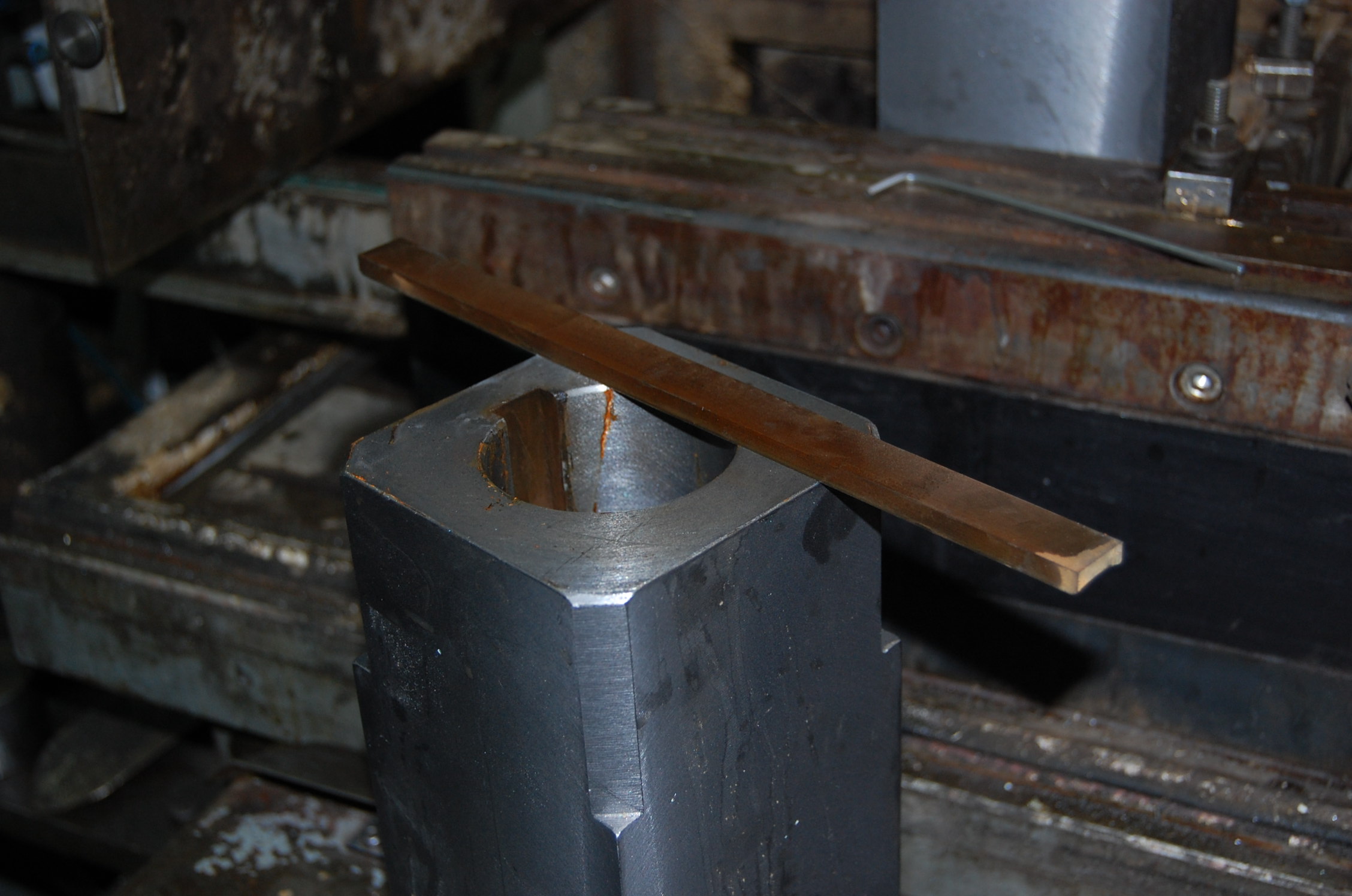

#460
Post napisał: kamar » 31 sty 2020, 20:33
Dziewięć godzin ino myk i wpust gotowy :)
