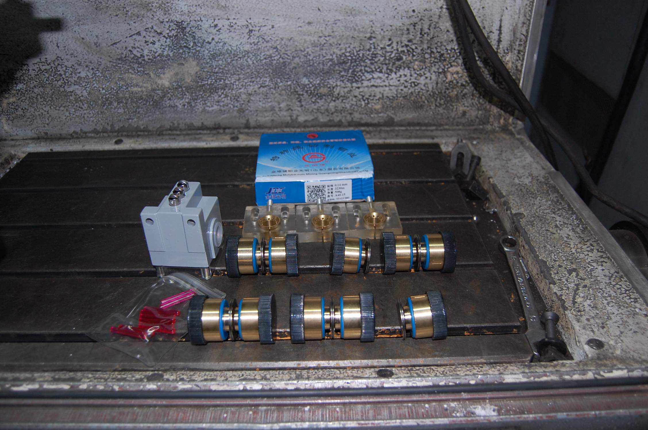

kamar pisze:
09 lis 2015, 15:27
Żeby nie stać w rozkroku miedzy dwoma drutówkami, przeróbka Agi będzie kontynuowana tutaj.
Dotarły wreszcie chińskie zabawki i robota powinna zdecydowanie przyśpieszyć.
Kamar, powiedz gdzie zamawiałeś te akcesoria, szczególnie chodzi mi o wałeczki rubinowe.
Posty w temacie: 402
Posty: 17215
Re: Elektrodrażarka drutowa na LinuxCNC
#437
Post napisał: kamar » 26 sie 2019, 09:34
U chińczyka na ali, tylko trochę to trwa. Jakby co to pare mam lużnych.
