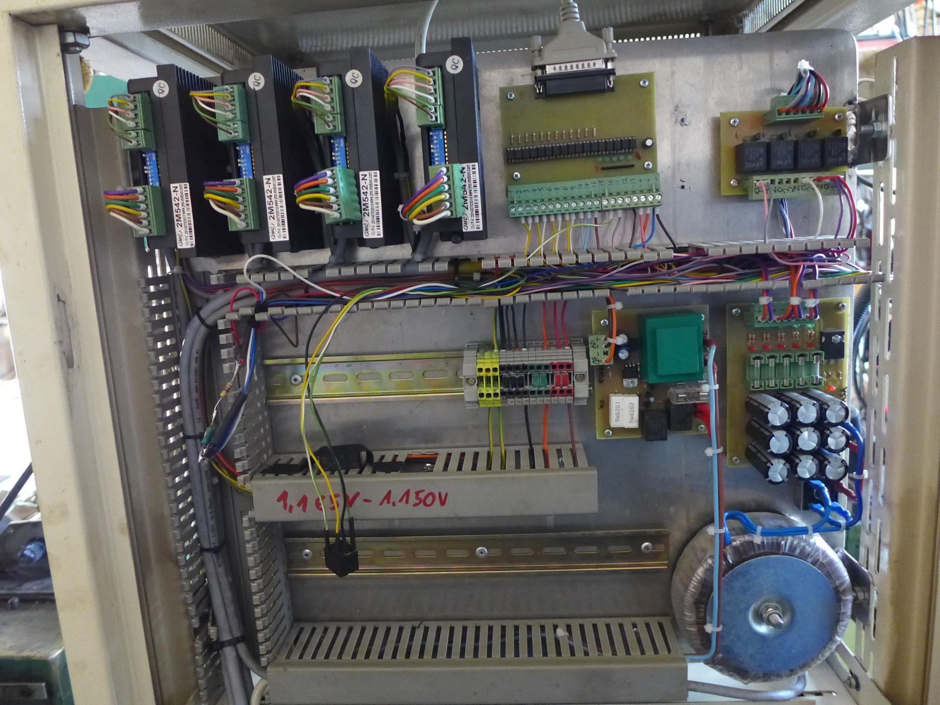

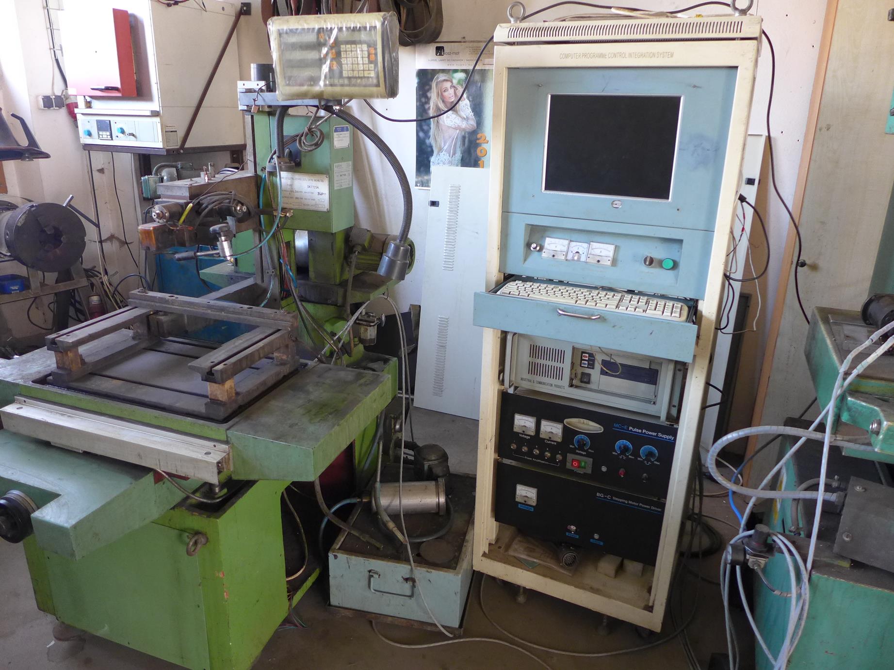

Jako, że bardzo dużo korzystam z wiedzy zgromadzonej na forum i sumienie mnie gryzie, to pokazuję i ja.
Maszynę mam ponad rok, działała, ale rozwalało mnie przerzucanie plików po programach, konwersja do starych formatów dxf,
a i tak było dobrze jak łaskawie przyjęła wypociny.
Idąc tropem Kamara (dzięki za udostępnienie plików z Twoich drutówek) , zacząłem .
Sterowanie będzie czteroosiowe, ala Kozienice :D
Oczywiście w środku jednostki jest mesa 5i25.

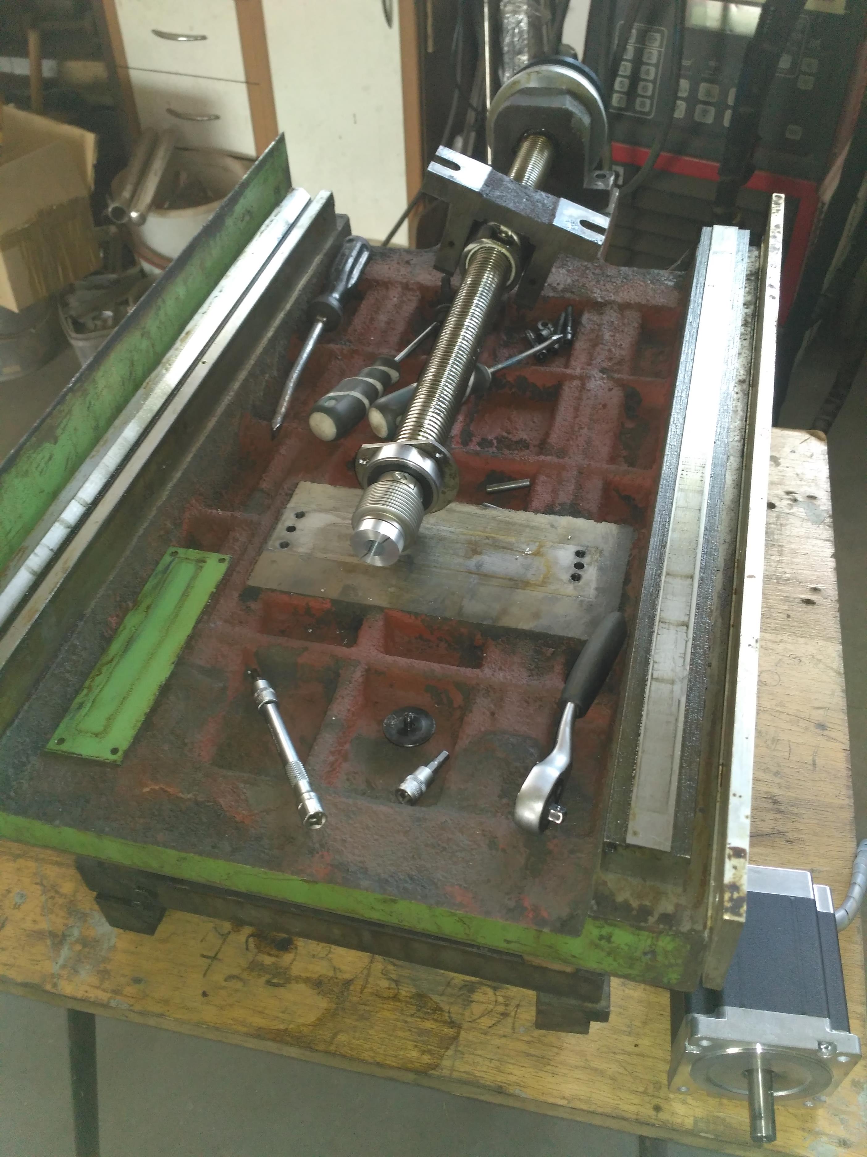

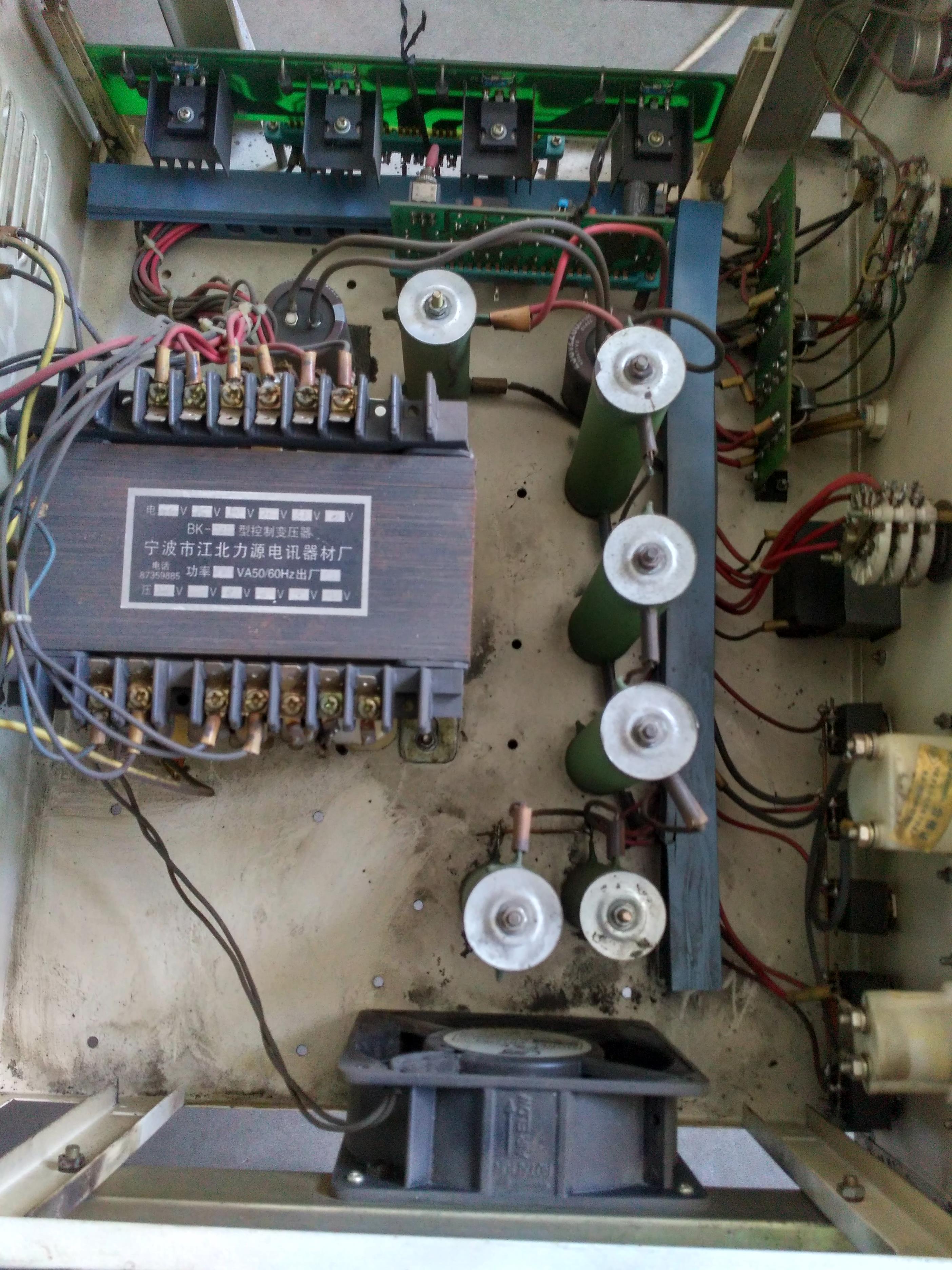

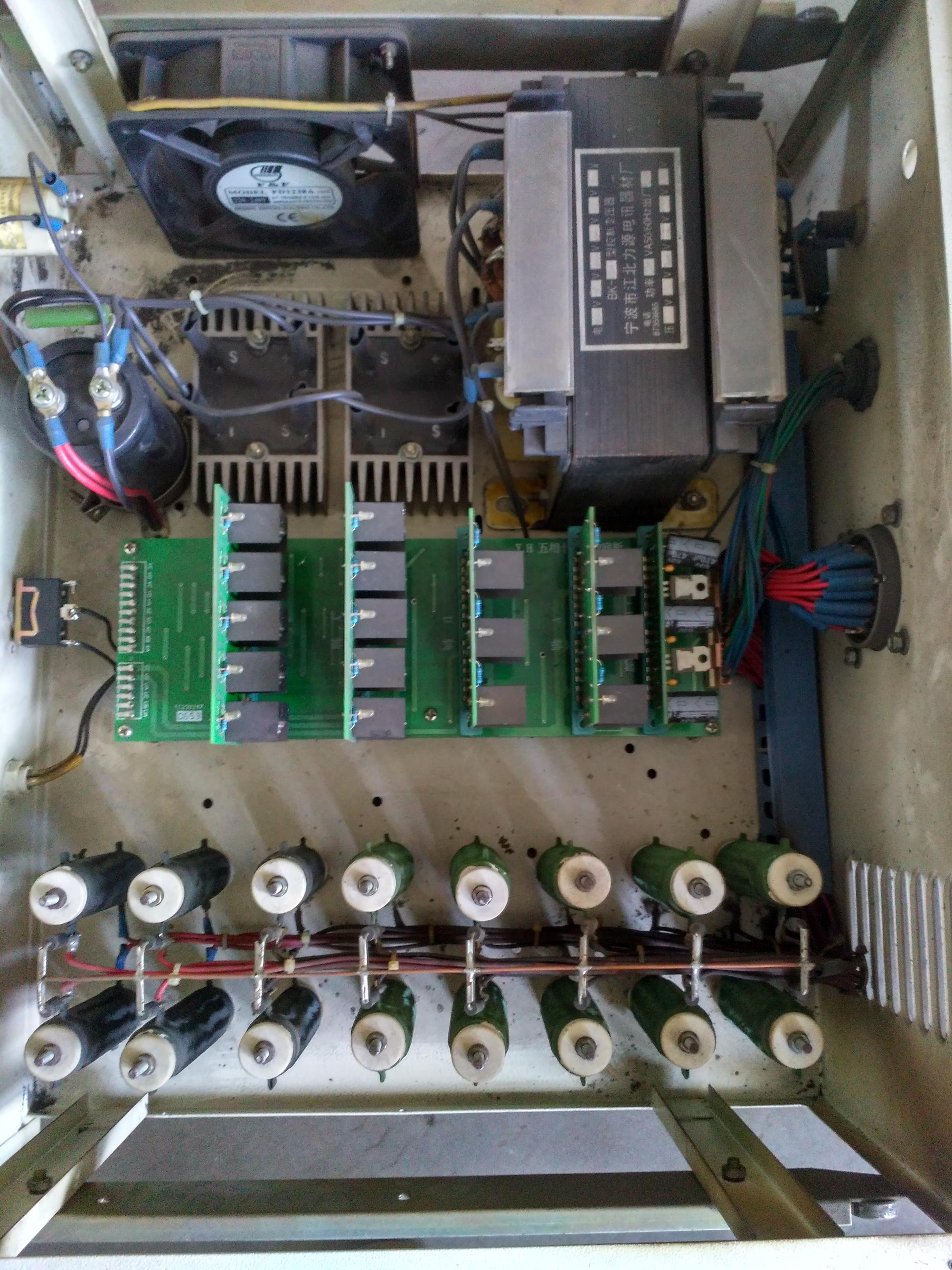

Post napisał: szary11 » 05 kwie 2018, 13:49
generator:
sterowniki silników:
oś X:

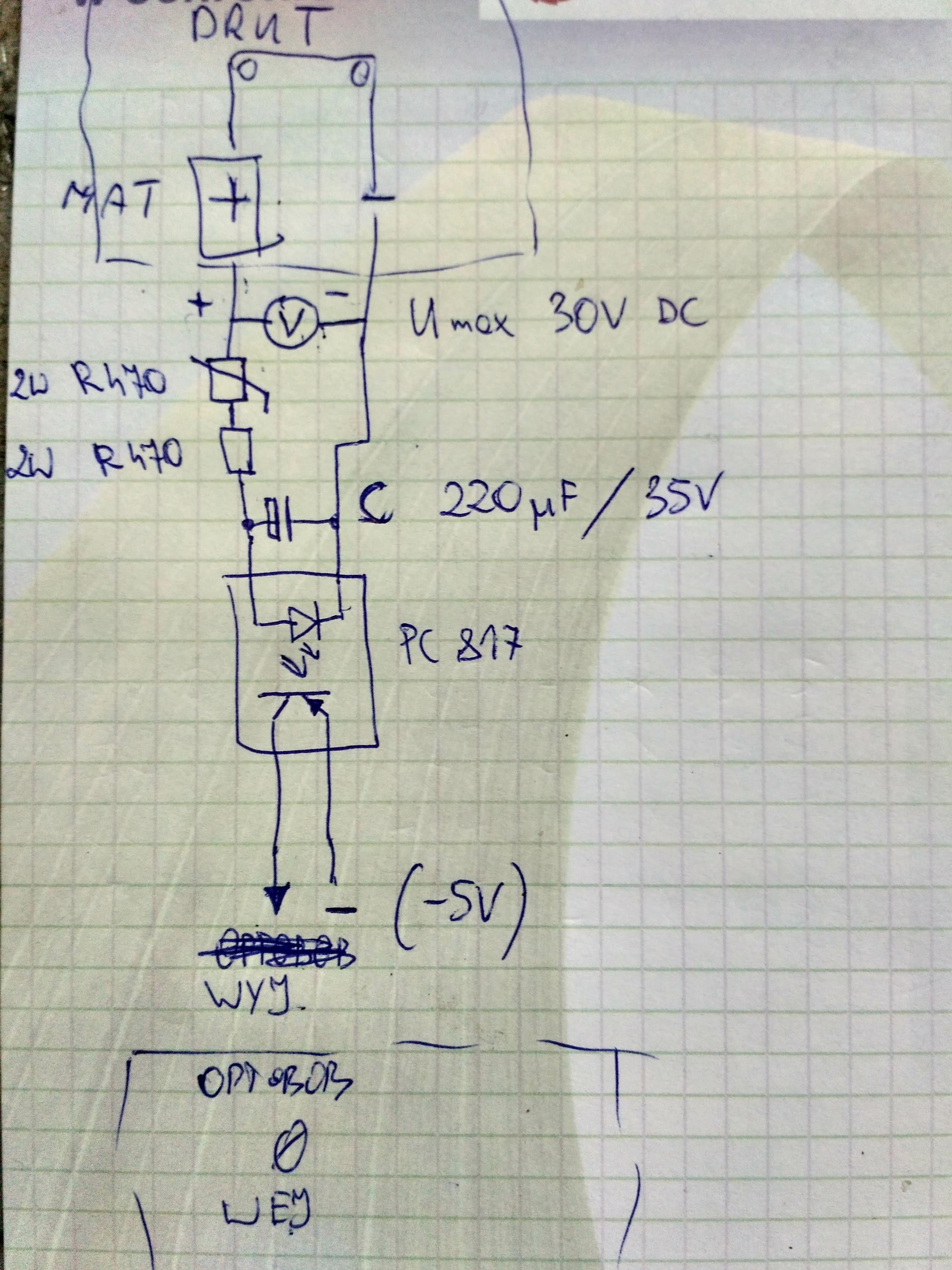

Modernizacja trochę wyhamowała, dziś ruszyło coś z punktem zwarcia.
Po wielu eksperymentach zostało zamontowane cosik takiego: Obrazek
a tak działa pomiędzy 3-5 V ( cztery według mnie optymalnie)
https://youtu.be/hBSEOFVu5AU

Sygnału zwarcia nie miałeś z generatora ?
Nie, w poprzednim sterowaniu prąd był podany bezpośrednio do kompa i tam interpretowany, punkt zwarcia można było regulować,
a posuw dostosowywał się praktycznie sam.

Kamar, odnośnie regulacji momentu wykrycia zwarcia,
jeżeli ostro wjadę w materiał to napięcie mierzone spada do ok 1V (zwarcie), ale wtedy już jest za późno nie ma zjawiska drążenia,
a AXIS "jeszcze" się nie cofa.
Regulując wykrycie sygnału, dopasowuje agresję drążenia.

Post napisał: pukury » 18 kwie 2018, 17:03
Hej.
Tak sobie " myślę " - lepszy byłby komparator na wejściu.
Masz szybką i dokładną regulację .
