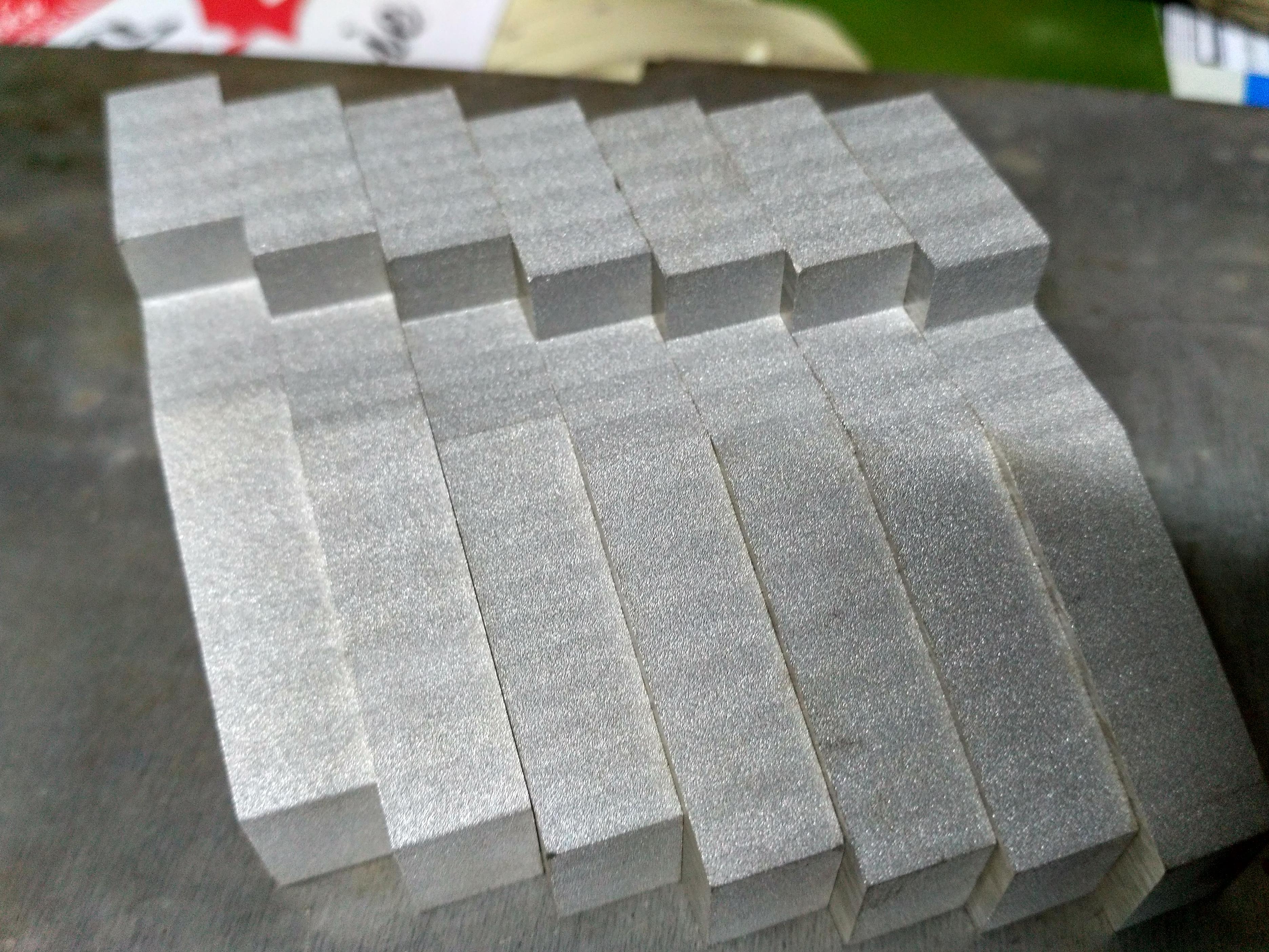

Zrobiłem z PA-38 i nawet nie warto robić zdjęcia, jakość taka sama.
Widać gatunek alu ma niewielki wpływ na powierzchnię. Bardziej chyba pomogło
skrócenie nawoju drutu na bębnie i częściej nawraca. Pewnie szybciej będzie tracił na wymiarze ale jakość powierzchni
zdecydowanie lepsza i to nie tylko na alu.

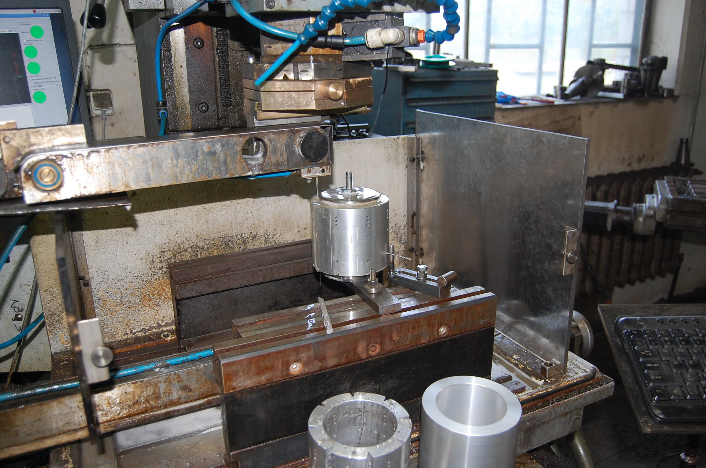

Witam Panowie
Bardzo mi się spodobała drążarka z tematu, czy była by możliwość zobaczenia na żywo?
Co do schematu drążarki przedstawionej w temacie jest to klasyczna konstrukcja generatora, na mosfetach tzn dwa źródła napięciowe oraz liniowe stabilizatory prądu na mosfetach dołączane w zależności od nastawionego prądu - stare rozwiązane ale bardzo niezawodne i stosunkowe proste do rozbudowy poprzez dodanie kolejnych kluczy.
Działa to tak że wysokie napięcie zazwyczaj około 200V podawane jest jako napięcie zapłonu, a później załącza się niższe napięcie oczywiście podczas całego procesu prąd jest stabilizowany.
W przypadku generatorów RC wydajność jest mała i nadają się do obróbki wykańczającej lub do drążenia wgłębnego mikro otworów, ponieważ wydajność jest mała czasem bardzo mała, ale chropowatość powierzchni jest również bardzo niska, a jak wiadomo zazwyczaj nie chcemy zazwyczaj aby elektroda kształtowa ulegał degradacji więc mosfetowe generatory mają znaczną przewagę.
Bywały rozwiązania gdzie w jednej maszynie były dwa generatory ale to w drążarkach wgłębnych, do wycinarki nie nadaje się to
Strategie mogą być różne w zależności od parametrów jeśli chodzi o wycinarkę elektroerozyjną przy optymalnych parametrach drut się nie cofa tylko idzie w materiał ze stałą prędkością.
Co do kształtów impulsów sprawa nie jest prosta jak to @pukury zauważył nawet nie chodzi o pomiar prądu tylko o wydajność impulsów jeśli impulsy prądowe (nie milić z napięciem na zaciskach) nie są prostokątne zazwyczaj wydajność jest bardzo marna.
Odwracając nie każde wyładowanie jest efektywne ale zawsze efektowne
Jeśli ktoś szuka praktycznych informacji o EDM to polecam książkę
Pana Mieczysława Siwczyka "Obróbka elektroerozyjna. Technologia i zastosowanie" wydana w 1981r. (zazwyczaj w niebieskiej okładce).
Są tam podane przedziały czasów. Zadania praktyczne z rozwiązaniami tzw. projekty oraz tabele technologiczne do wgłębnej elektrodrążarki na pewno. Co do wycinarki już nie pamiętam. Serdecznie polecam książka dla praktyków napisana przez praktyka.
Dodaję linkę do publikacji można zobaczyć kształty przebiegów oraz ich czasy
http://www.not.pl/wydawnictwo/INZ2013/Z ... ARCZYK.pdf
Na razie wiem że to bardzo wymagające i raczej nikomu nie życzę aby tym się zajmował bo bywa to bardzo upierdliwe i może może zrobić krzywdę przy nieuwadze.

Drążarki w temacie są dwie i obie do obejrzenia przy pracy od poniedziałku do piątku, w godzinach 6-14 nawet bez umawiania
I wciąż czekam na lepsze generatory do obu.
I dzięki za link, naprawdę pomocny.

Generatorów do wgłębnej to mam na pęczki
Interesują mnie wyłącznie do drutówek. Chociaż po lekturze testów z linka
pozbyłem się kompleksów
LinuxCNC w drutówkach sprawdza się idealnie nawet bez rewersu.
